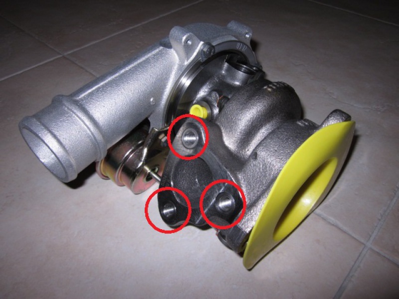

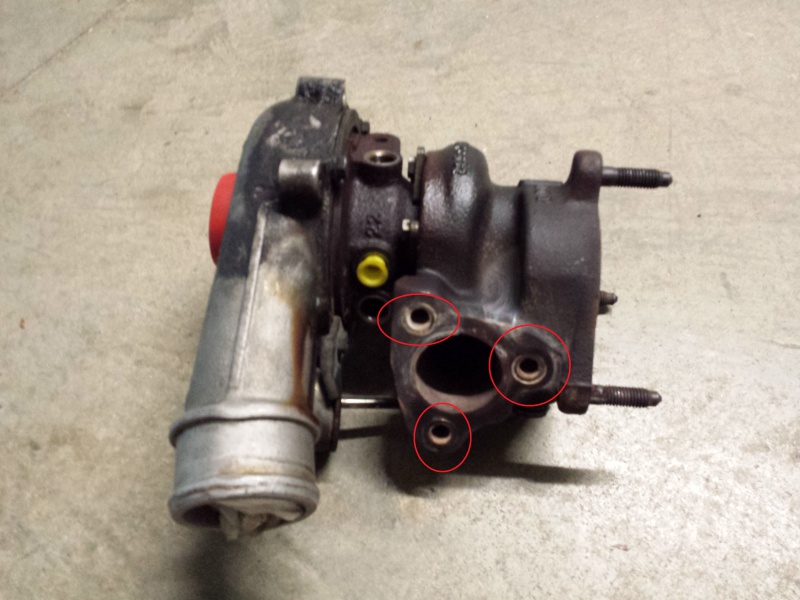

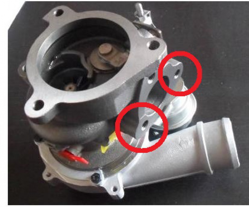

1 => la fixation au collecteur d'échappement qui représente le plus gros risque de vis foiré....
L'original est pourvu de 3 inserts pour la fixation :
La copie, les fixations sont tarotés dans le corps chaud direct...

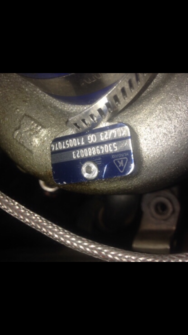

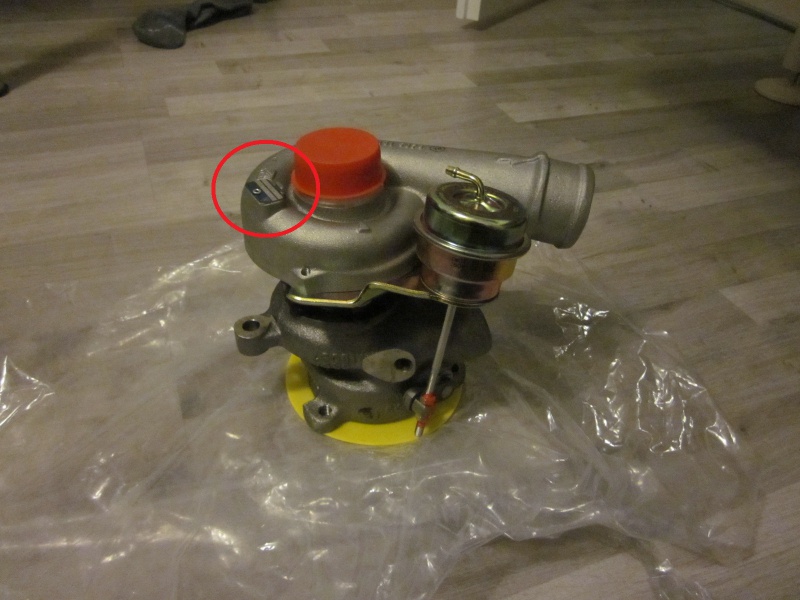

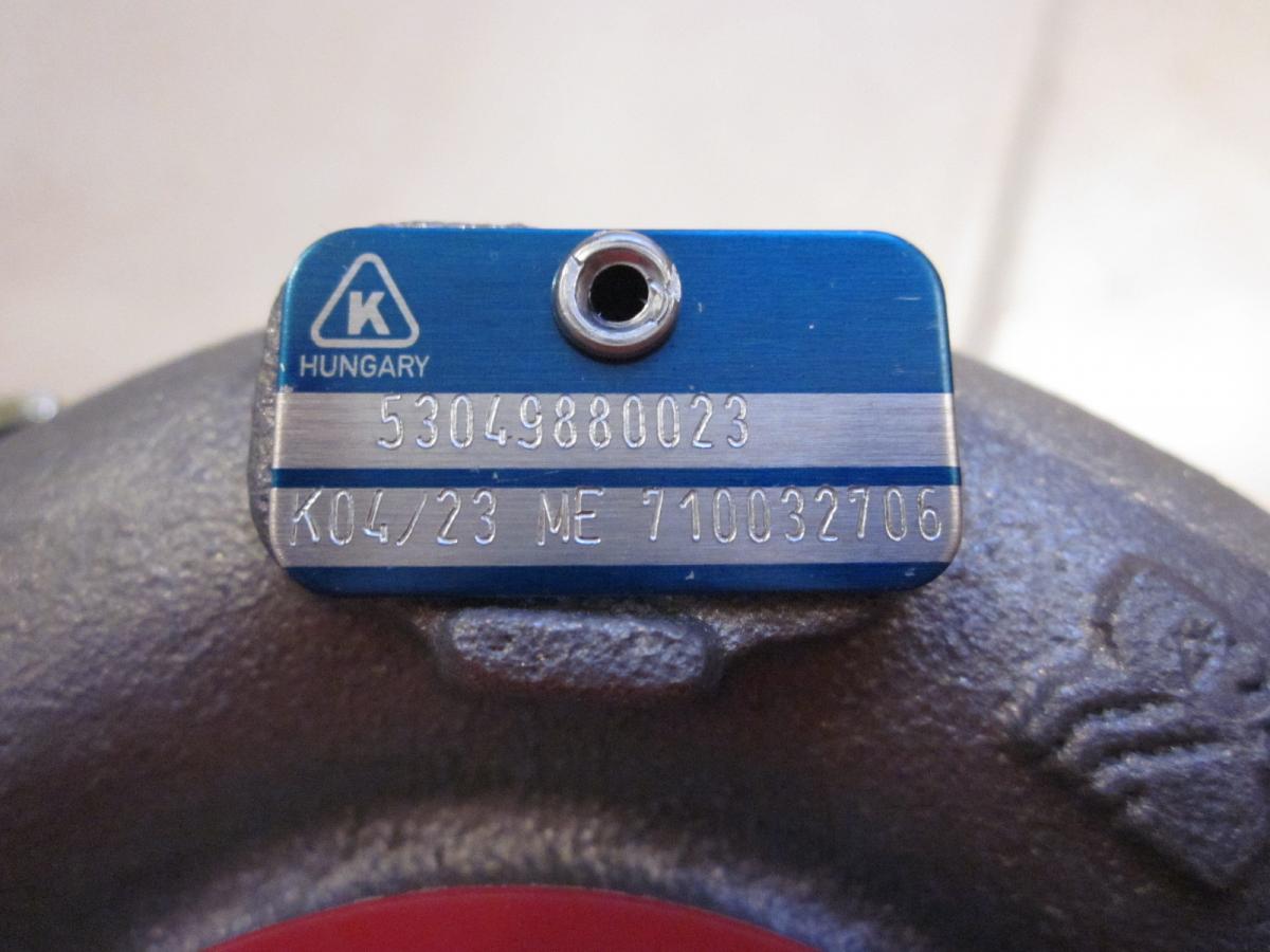

2 => La plaque constructeur
L'original dispose d'une plaque constructeur de couleur bleu, rivetés sur la partie froide
La copie quand a elle, ne dispose généralement pas de plaque mais d'une "pseudo" frappe a froid d'un numéro de série...

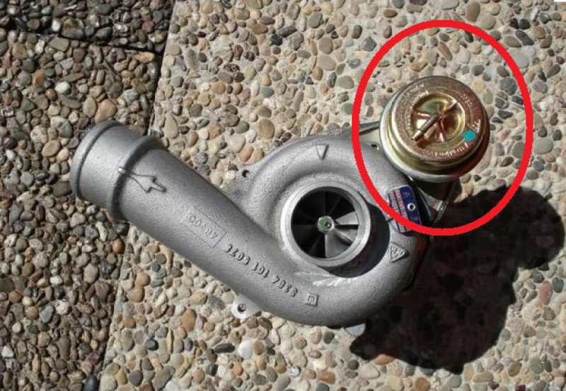

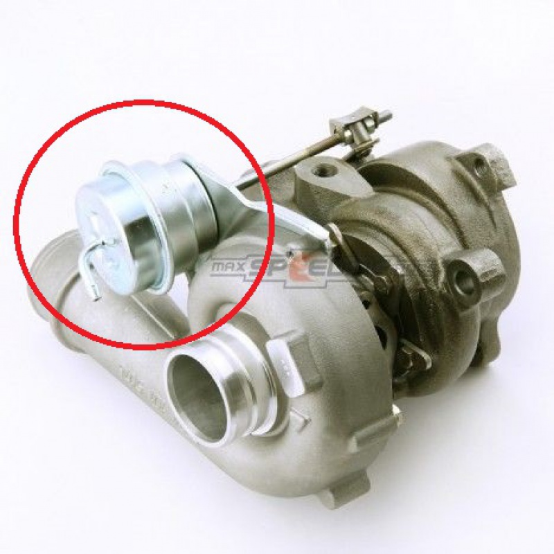

3=> La couleur de wastegate
Sur un produit original elle est de couleur Jaune/cuivré et sur la copie couleur alu .
sur la copie :

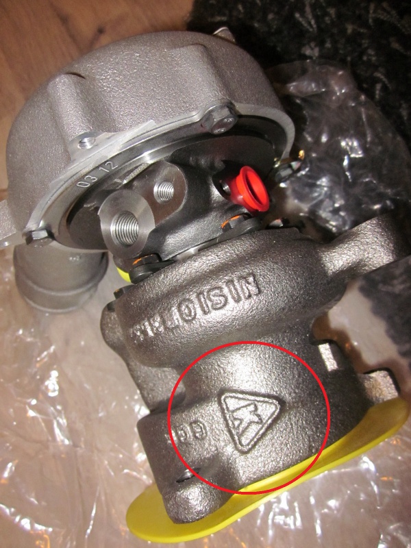

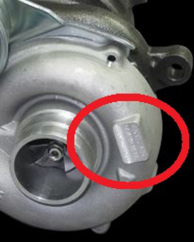

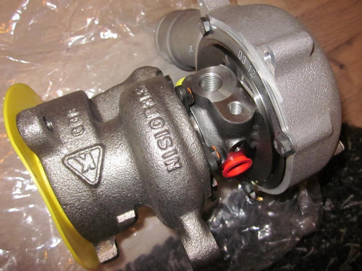

4=> Les différentes moulure du logo constructeur kkk/borgwarner sur les corps chaud et froid, les copie n'en son pas pourvu...

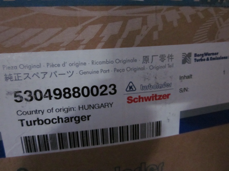

6=> L'emballage selon les fournisseurs, mais si vous commandez un original, généralement il vous sera livré dans un carton carré 40x40 avec le logo kkk, et l'étiquette qui va bien.

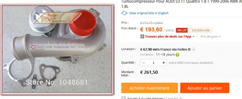

Le Prix :baton:
Dites vous bien qu'un turbo original KKK a un cout, plus de 1200/1300euros cher audi, donc la première chose qui devrais vous mettre la puce a l'oreille c'est cela, en dessous des 700euros sur un turbo neuf vous êtes sur dêtres sur une copie... :jap:
:excl: :excl: Chose très importante également, attention a l'échange standard ou a la réparation de votre ancien turbo, dans presque tout les cas il sera réparer ou remplacé par du chinois :excl: :excl:
exemple d'annonce a évité/fuir :

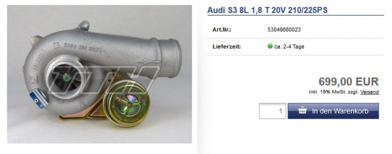

:excl: :excl: :excl: Pour conclure le moins chère que l'on est trouvé sur le forum en original est de 699euros par ici :
http://turbo-technik-hamburg.de/PKW/Audi-S3-8L-1-8-T-20V-210-225PS.html :bien: :bien: site fiable confirmé par plusieurs forumiste.

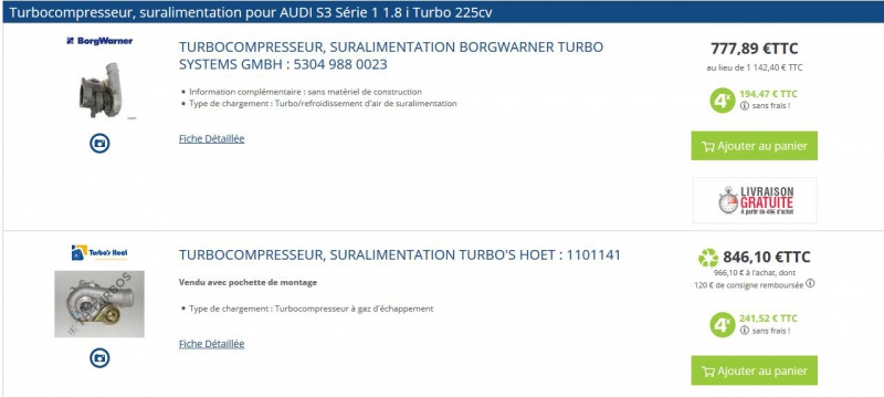

et sinon pour le très connu Oscaro :

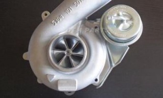

Pour ceux intéressés par les hybrides transformé a partir de produits originaux KKK :
http://turbo-technik-hamburg.de/Sportfahrzeuge/Audi-S3-8L-TT-8N-1-8-T-20V-330PS.html
http://www.all-stars-motorsport.com/fr/turbo/9420-turbo-tte300-pour-18t-20v-audi-s3-8l-audi-tt-225-tte300.html

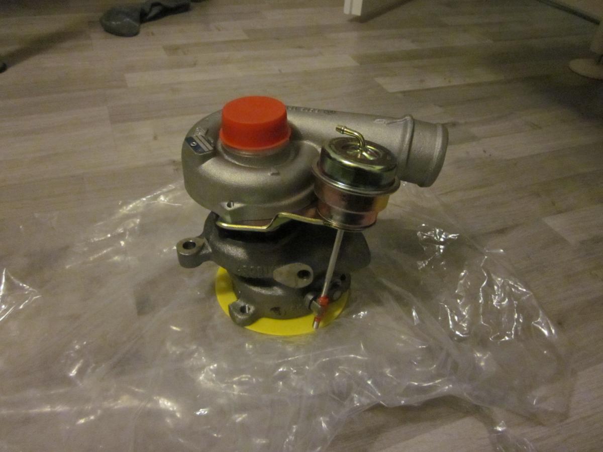

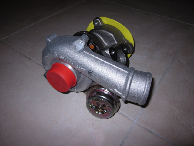

je vous est mis les photos d'un turbo original enregistré sur le forums pour vous permettre de comparé si jamais.

si c'est par rapport a oscaro je pense que cela viens du fait que l'un des deux est en échange standard par contre ne me demande pas
pour le prix je ne sait ce qui justifie cette différence...
Site marchand Turbo hoet : https://turboshop.th-group.eu/fr/?dosearch=1&brand=AUDI&model=A3+%288L1%29
https://turboshop.th-group.eu/fr/turbo/1100401
il prenne surtout leur marge, si tu va dans un cente Ad, ou autre revendeur de pièce auto vers cher toi qui sera revendeur turbo hoet, tu
rajoutera encore de la marge et donc payé le prix fort....

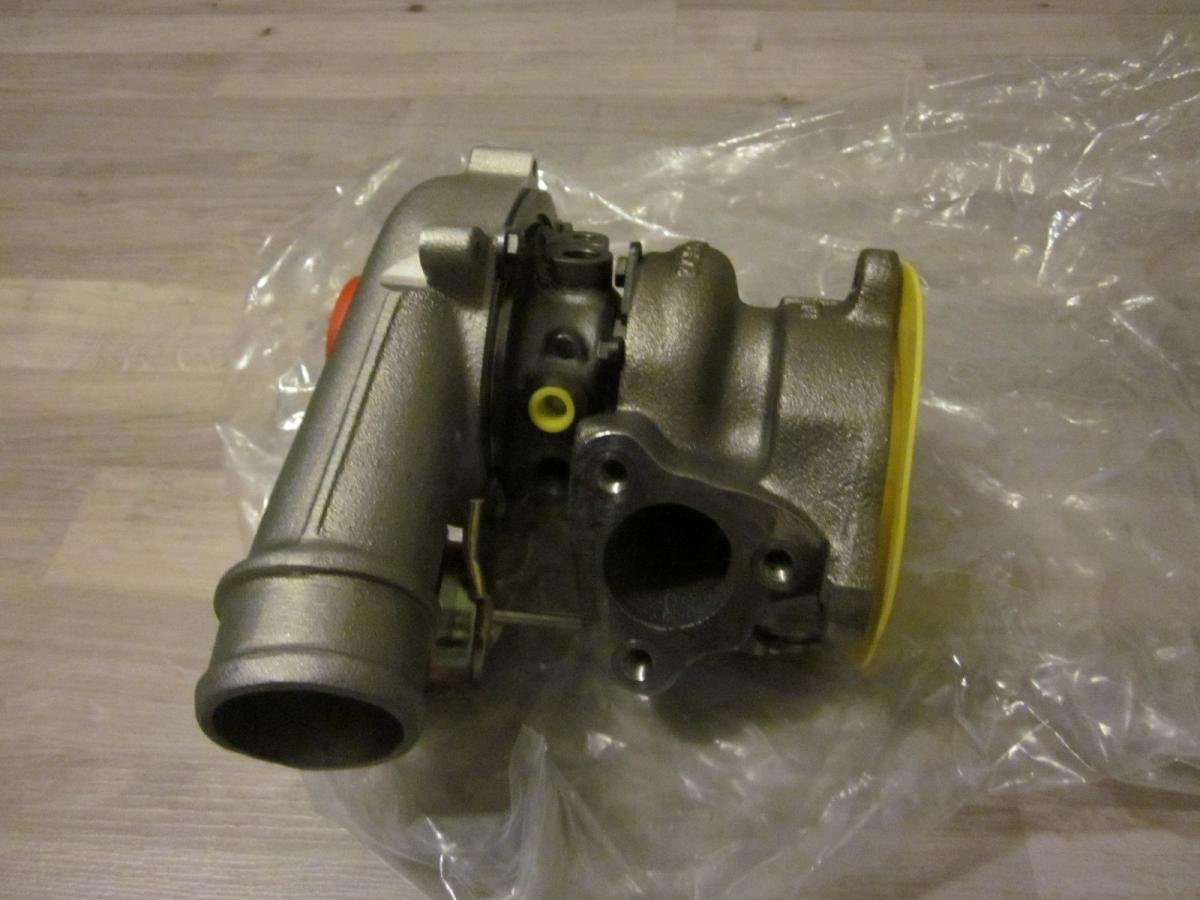

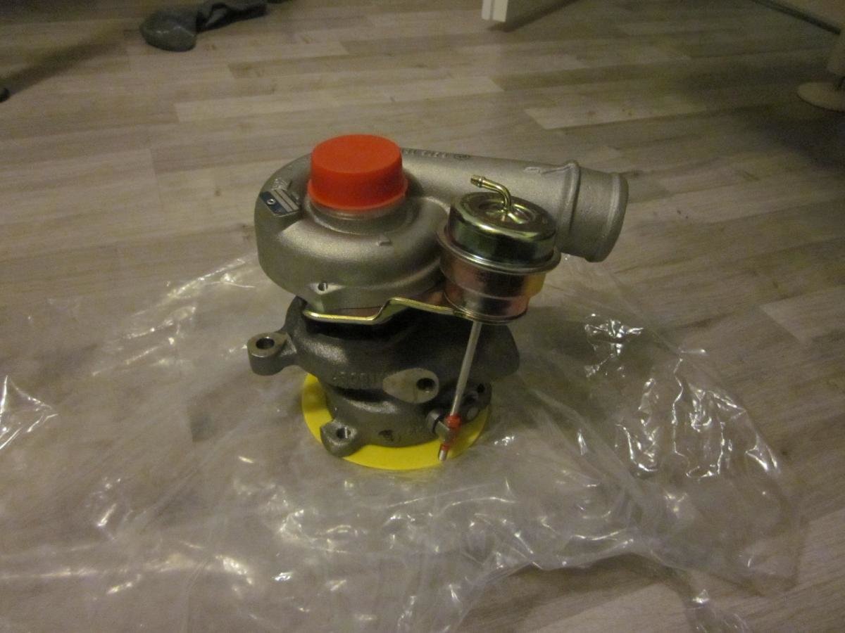

Hello,
J'ai acheté ce turbo en échange standard:
Quoi en penser ? si je comprends bien c'est du chinois ? pourtant j'ai cru comprendre que sur le site où je l'ai acheté, c'était tout refait en France...
Merci d'avance,
Katak
