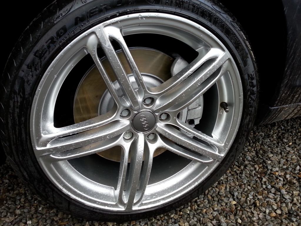

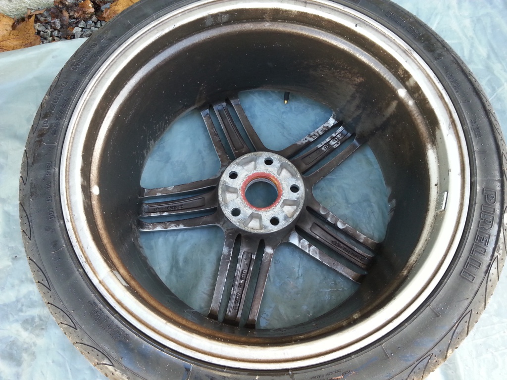

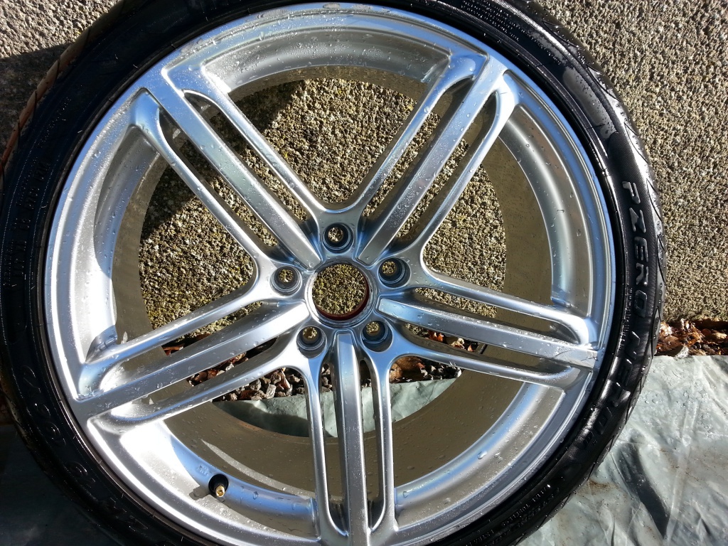

on commence par les jantes, comme vous pouvez le voir ça n'a absolument pas été nettoyé
et après de longues minutes...
c'est déjà mieux :)

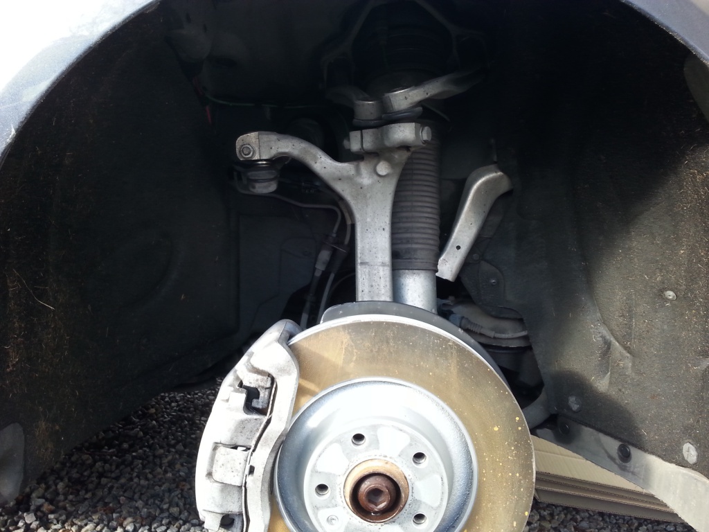

j'en ai profité pour regarder l'état des silent bloc, et RAS, il n'y a pas non plus de jeux dans les cardans ni de graisse, elle est vraiment nickel

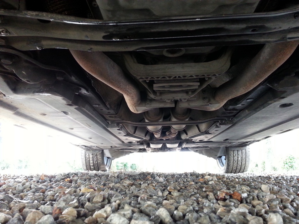

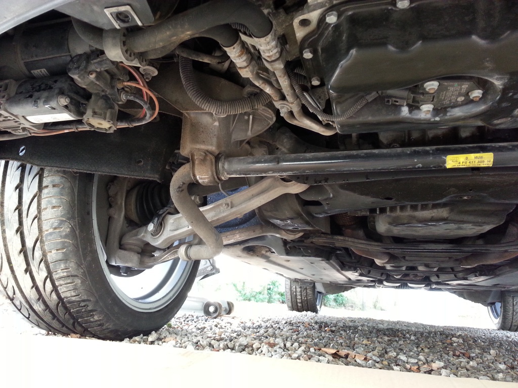

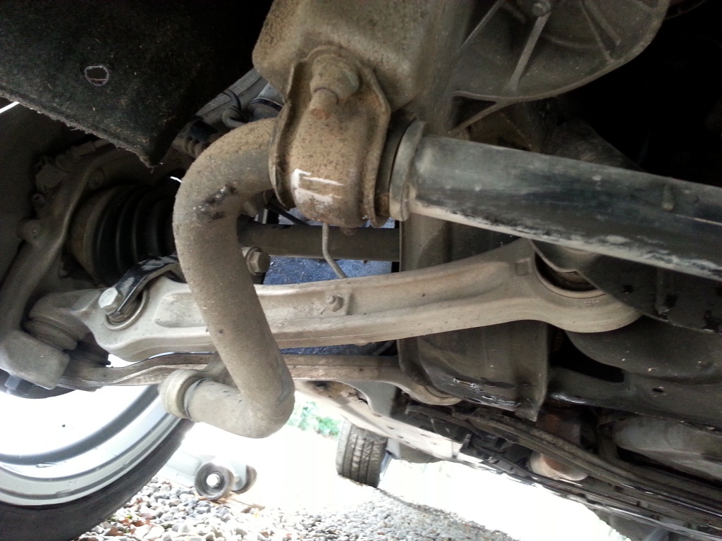

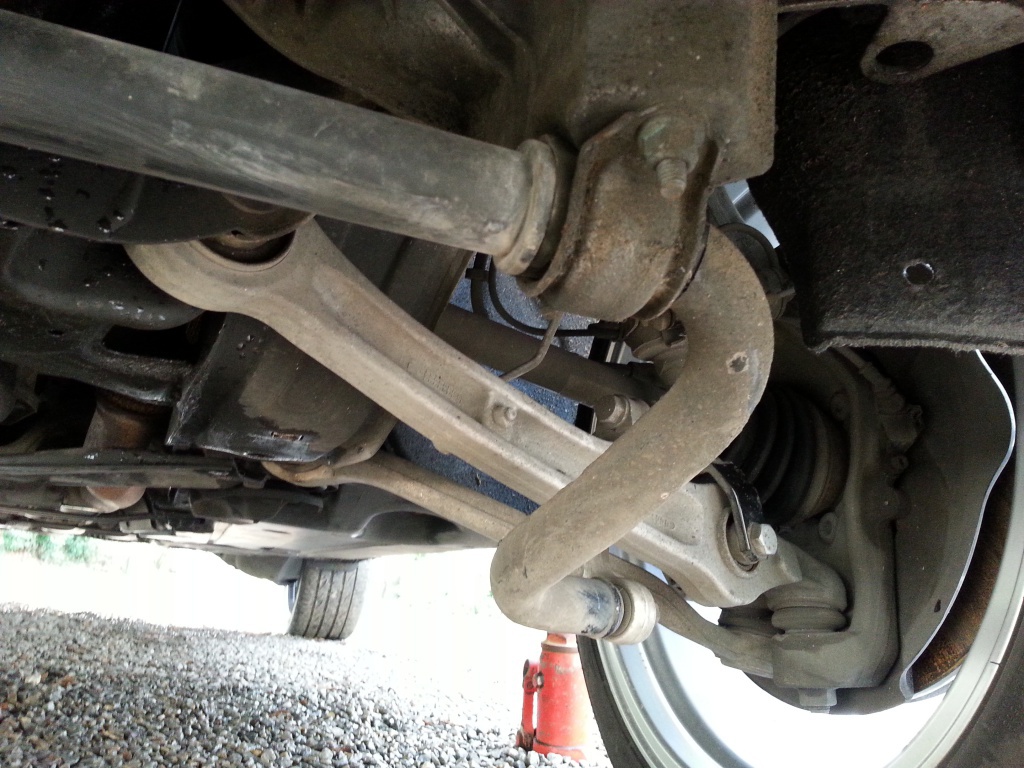

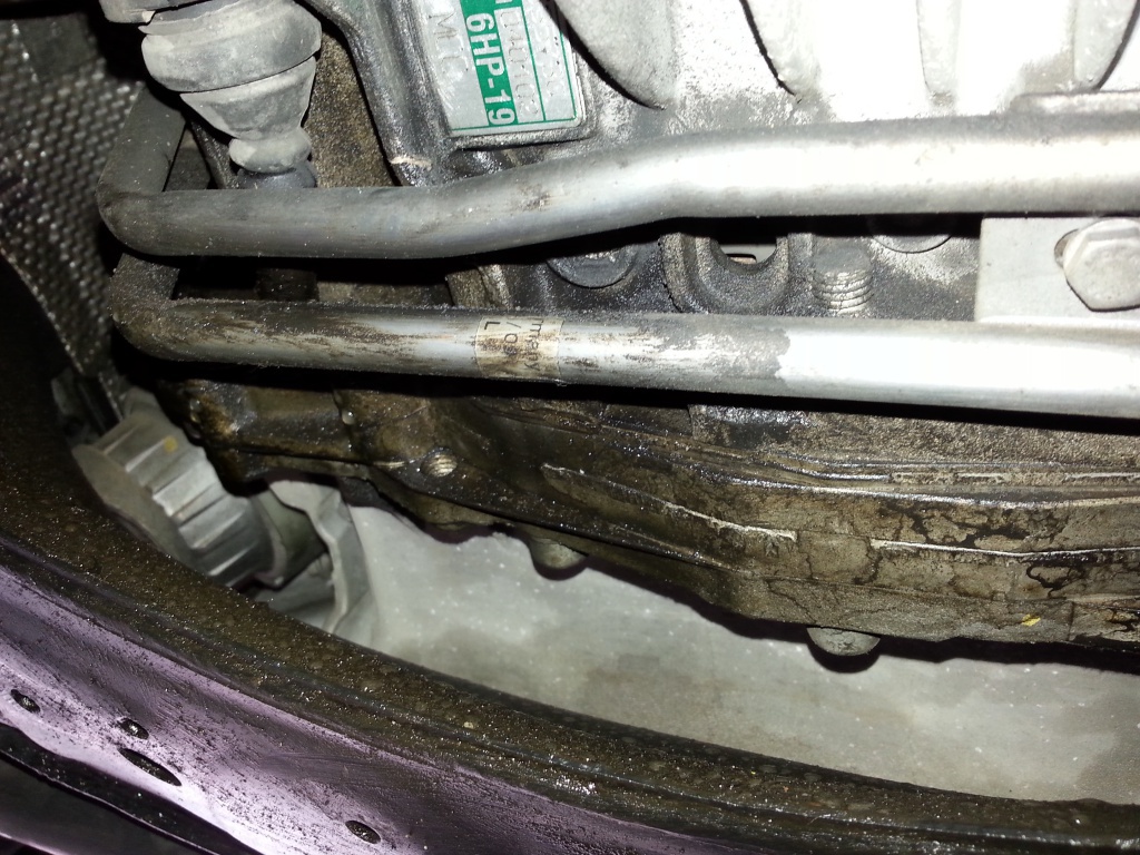

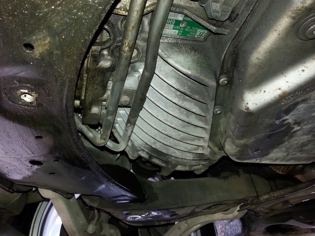

j'ai aussi été dessous...
je vous mets les photos pour que vous jugiez mais à mon niveau(je suis pas mécano hein) je trouve que tout est nickel
pas de fuite ou quoi que ce soit au niveau du carter
pas de souci non plus au niveau des SB de BS et des bielettes
ligne en bon état

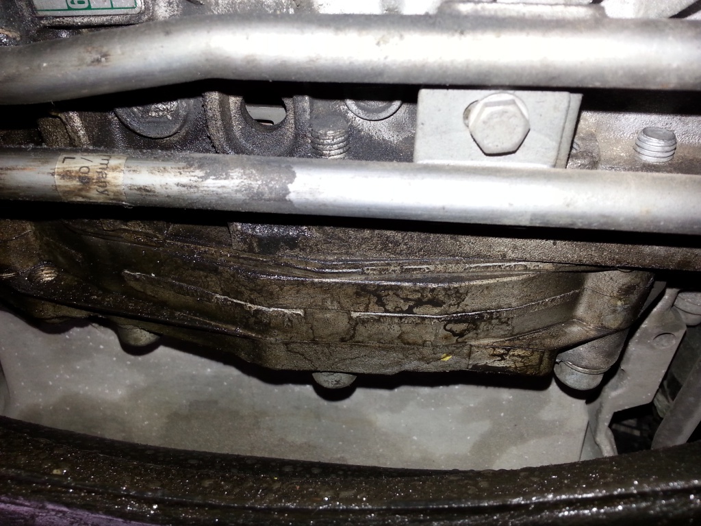

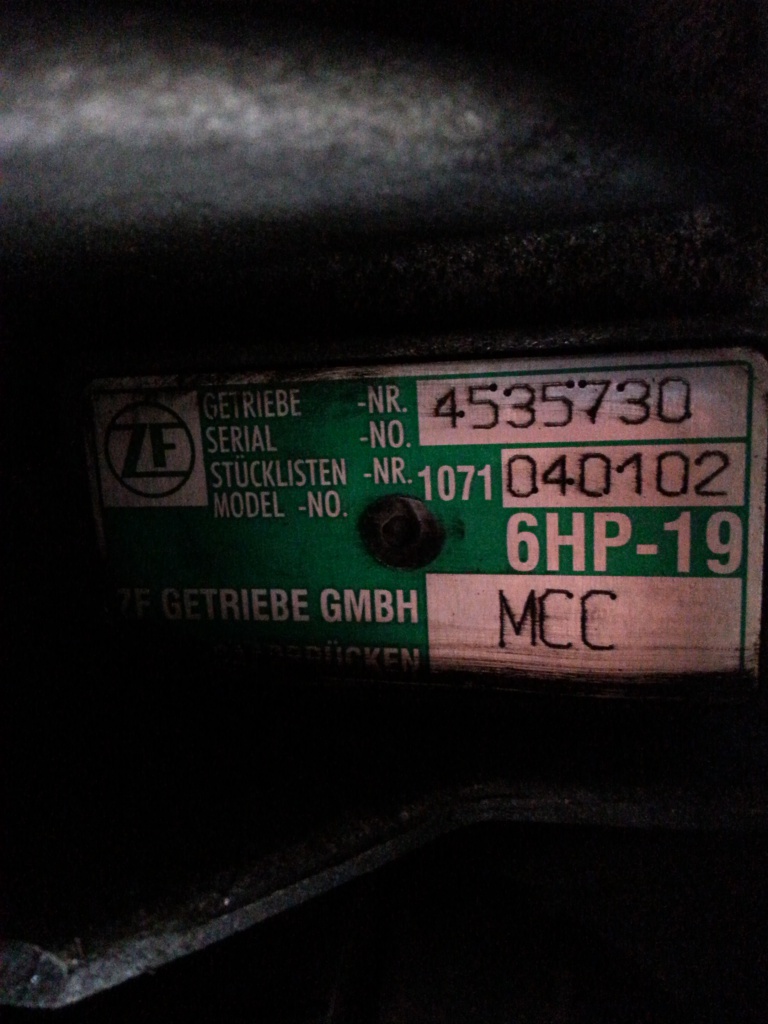

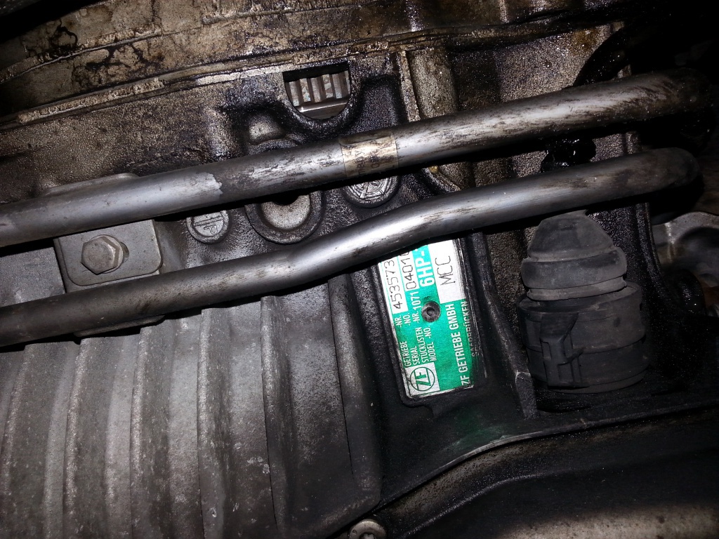

la fameuse 6HP19...

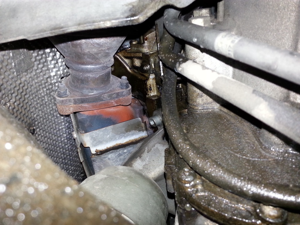

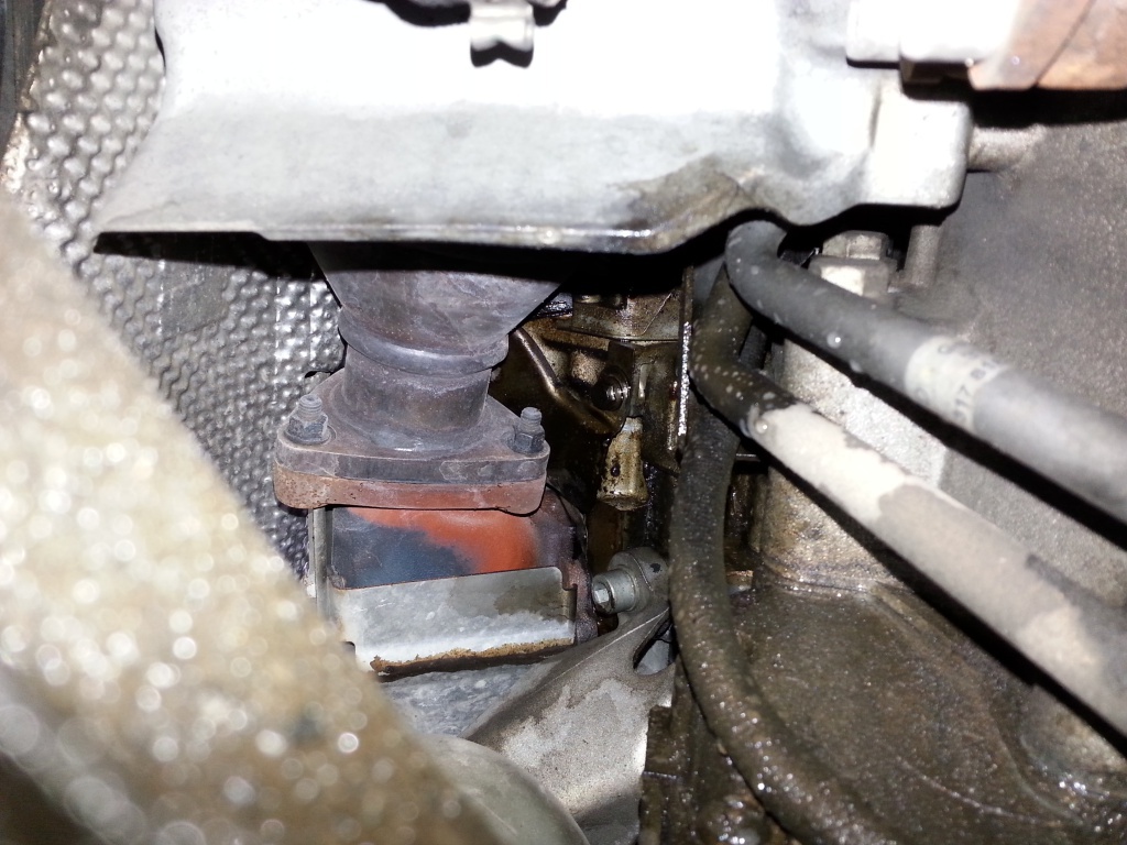

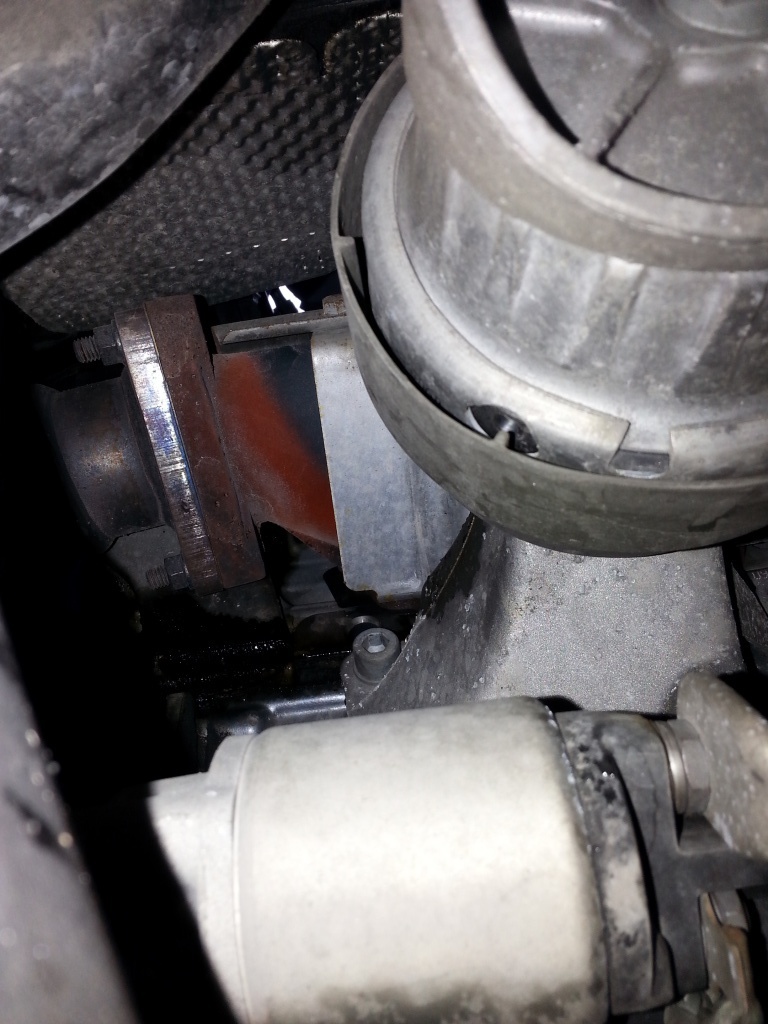

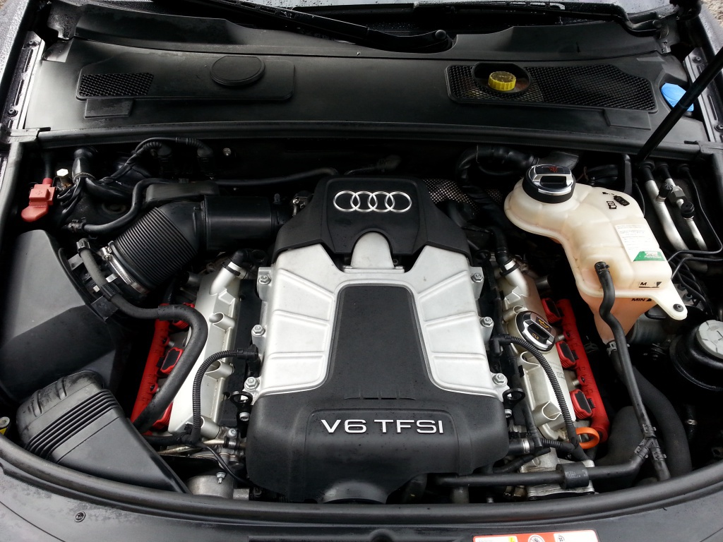

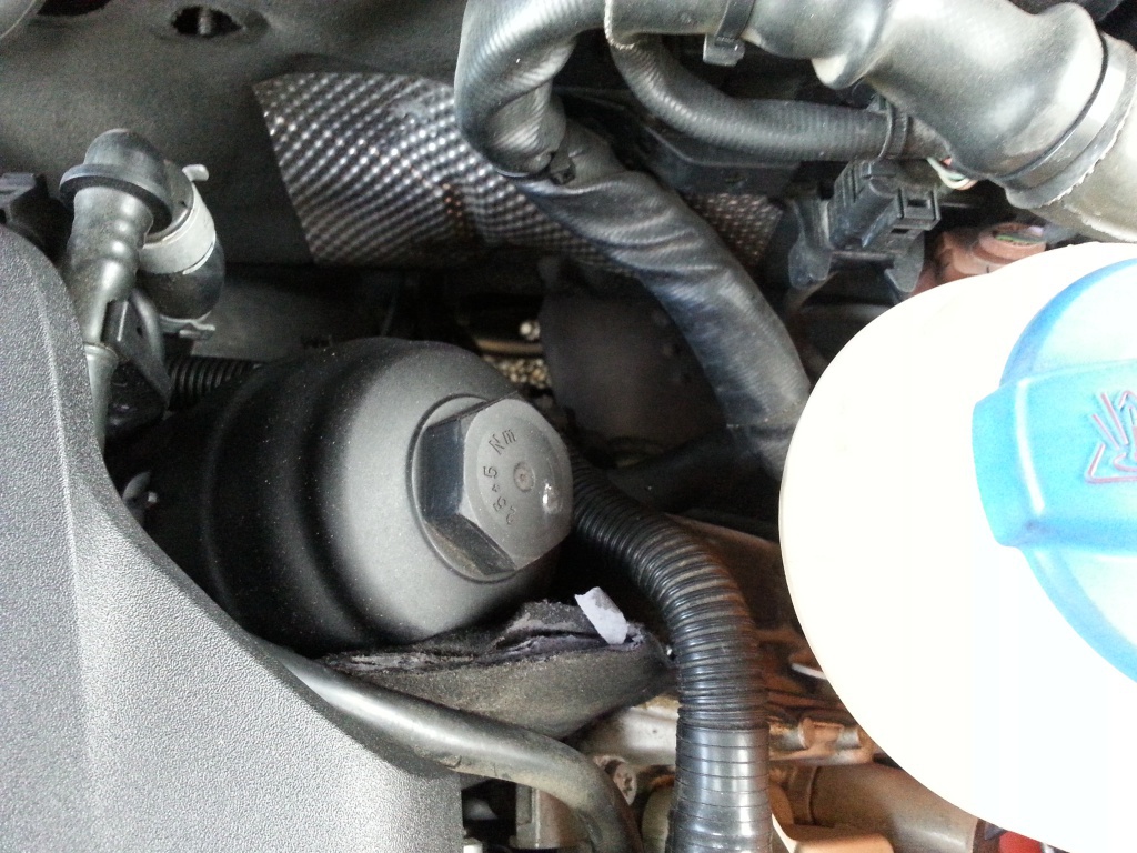

j'ai quand même remarqué un endroit gras, au début je croyais que c'était la boite mais en faite ça vient du dessus, de chaque coté du bloc moteur au niveau du raccord de la ligne d'échappement
j'espère que vous arriver à localiser
on voit bien l'endroit plein d'huile à coté de la ligne d'échappement
du coté droit je me dis que ça peut venir du fait que le filtre à huile est au dessus
mais du coté gauche je vois pas, donc je me dis que ça fuit, mais d'où???
j'espère que vous arriverez à m'aider et que les photos sont assez explicites

Bizarre cette fuite d'huile.

Nickel tes jantes , le dessous semble nickel .

Pour la fuite , faut esperer que c'est juste le changement de filtre à huile .
Mais ça fait beaucoup d'huile juste pour un filtre .
Tu n'as pas d'annotation sur le CT avec etanchéité boite ou moteur ? ( ça devrait etre mis comme ça pour une fuite d'huile) .
Refais un CT et ou passe la chez Audi pour te rassurer , si pbs ça sera plus facile pour recontacter le pro .
Car plus tu attends sans passage chez un pro pour verifier , ne t'aidera pas pour le justifier si besoin .
Je ne connais pas bien ce moteur mais si c'est comme sur u, 3.0 tdi, ta fuite pourrait venir des caches chaîne de distribution ?? à vérifier
Il faudrait tout nettoyer et voir d'ou viens cette huile. Surveille ton niveau de temps en temps au cas ou.

Pour la fuite d' huile, peut-être le turbo "qui suinte".
Je vois des bagues de centrage sur tes jantes. tes vibrations peuvent venir de la... elle n'avait pas le bon diamètre à la base.
faudrai que tu test d'autre jantes pour voir
Hello,
Il y a des bagues car les jantes sont sûrement des "copies"'.
Tant que les bagues font pile le bon diamètre côté moyeu, il n'y a pas de raison que le souci vienne de là.
Mais tout est possible...
non ce sont pas des OEM, j'ai même pas pensé à regarder les bagues si elles étaient bien ajusté, et en y repensant ça ne forçait pas du tout pour rentrer les jantes dans les moyeux, donc possible cause oui

par contre il y a pas de turbo c'est un compresseur :ripeer:
non tony aucune annotation sur le CT en rapport à ça
oui Manu c'est tout à fait possible car j'ai regardé par dessus tt à l'heure et je dirai que ça vient de sorte de cache qu'on voit de chaque coté derrière le moteur(coté baie de pb)

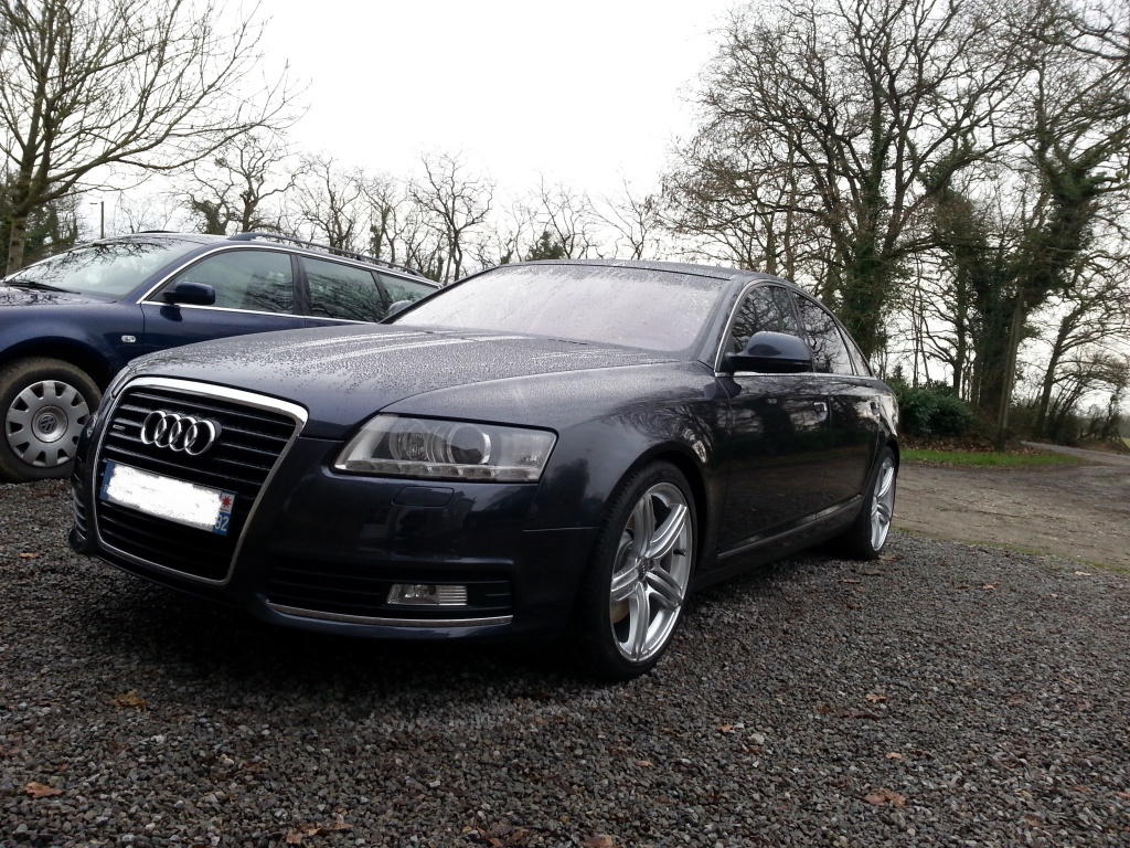

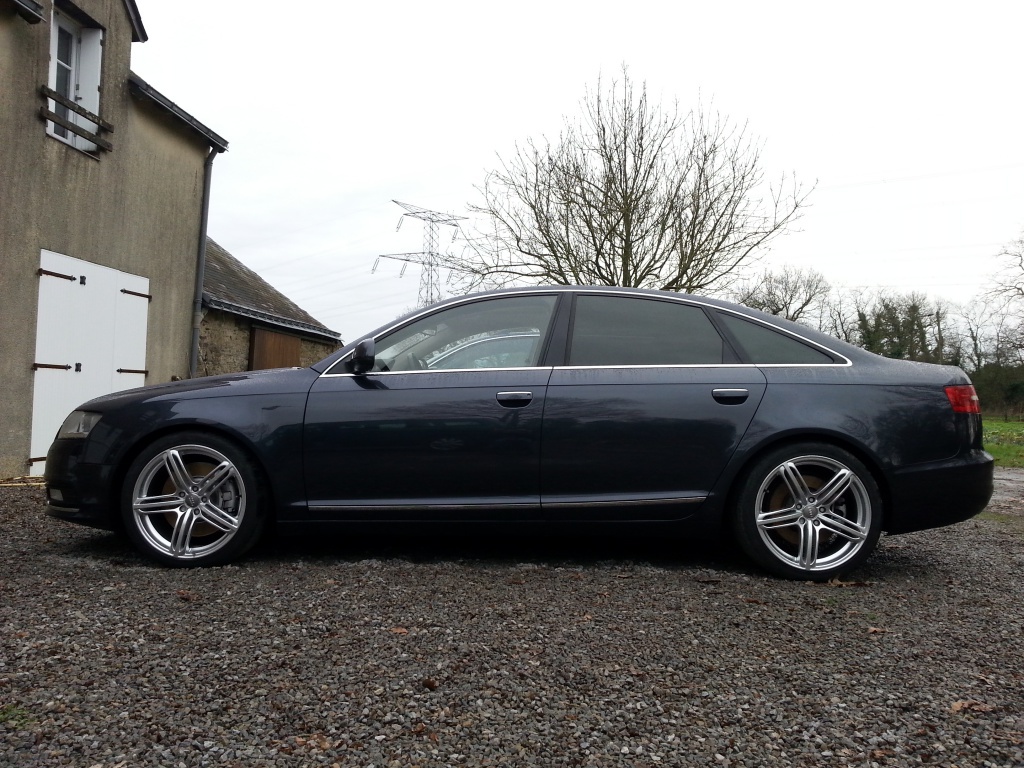

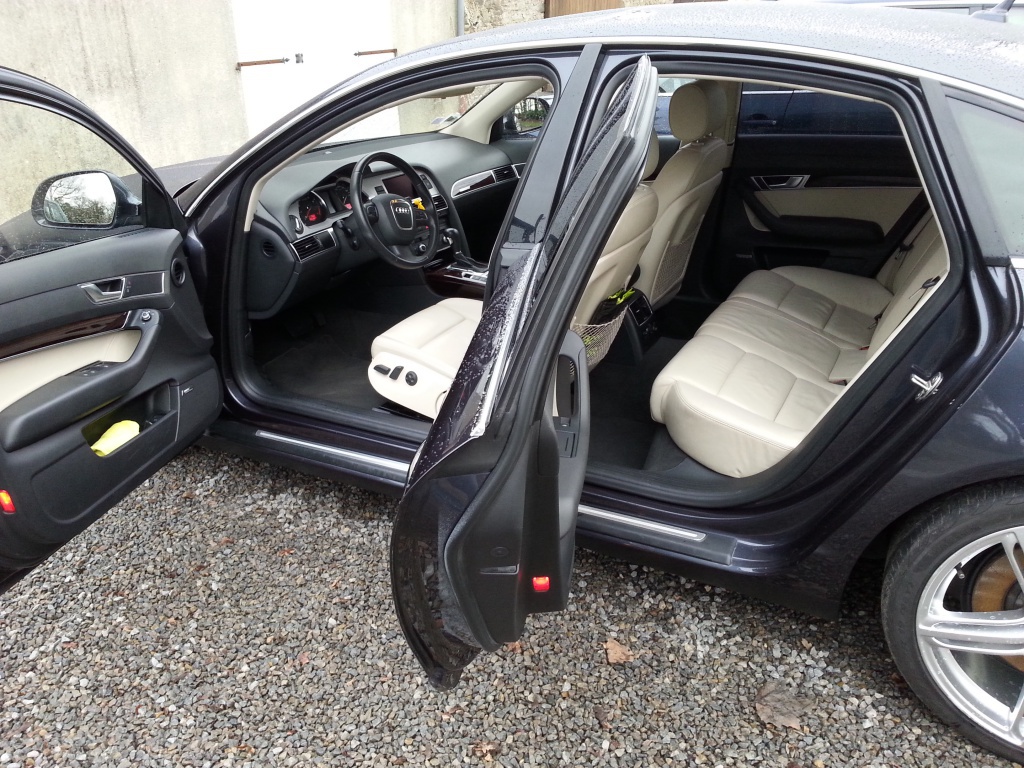

après prêt de 15h passé sur la grosse voilà quelques photos...

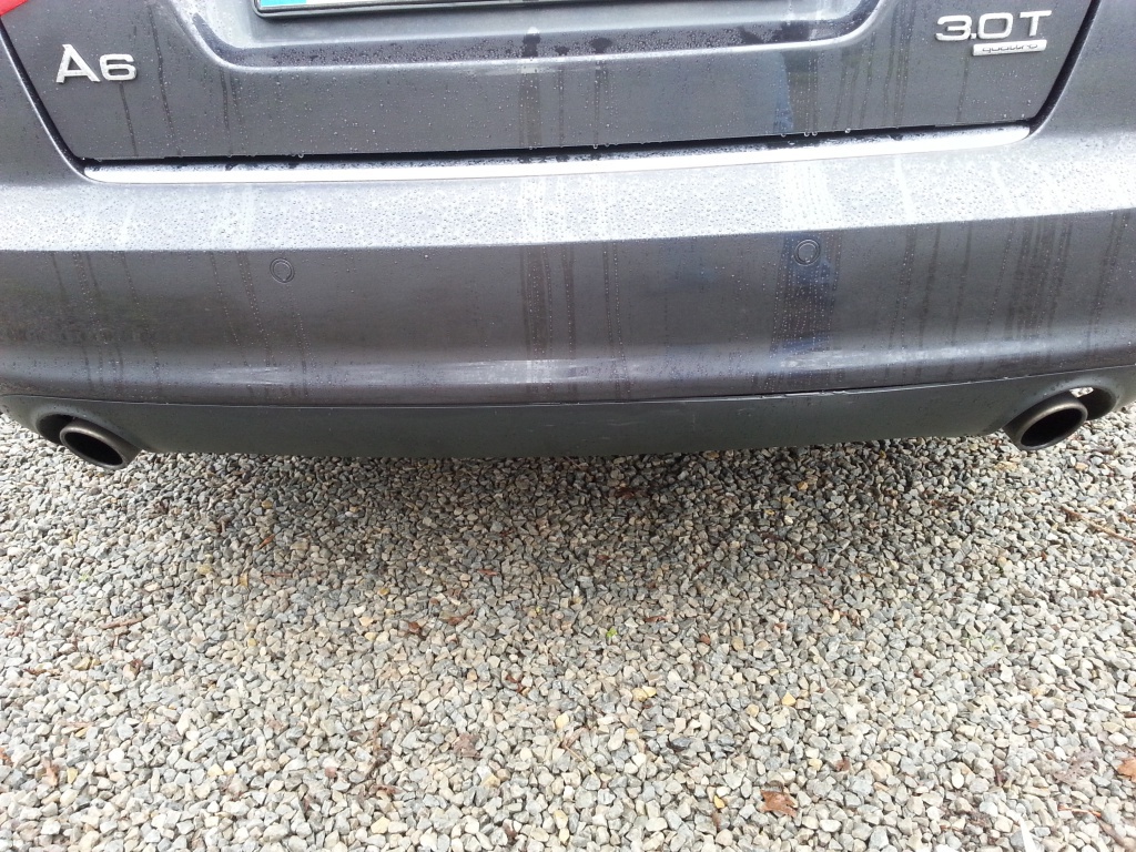

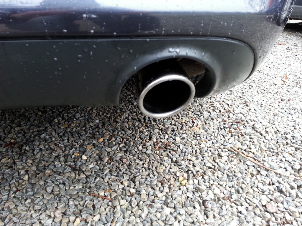

j'ai donc fait les jantes, tous les niveaux, vérifier les éventuelles fuites(abordé avant), une rapide protection de carrosserie au Gyeon, ainsi que des jantes, dessiglage, renovation sorties échappement, rapide nettoyage du moteur, et pour finir l'intérieur
on commence par un avant après au niveau de l'arrière

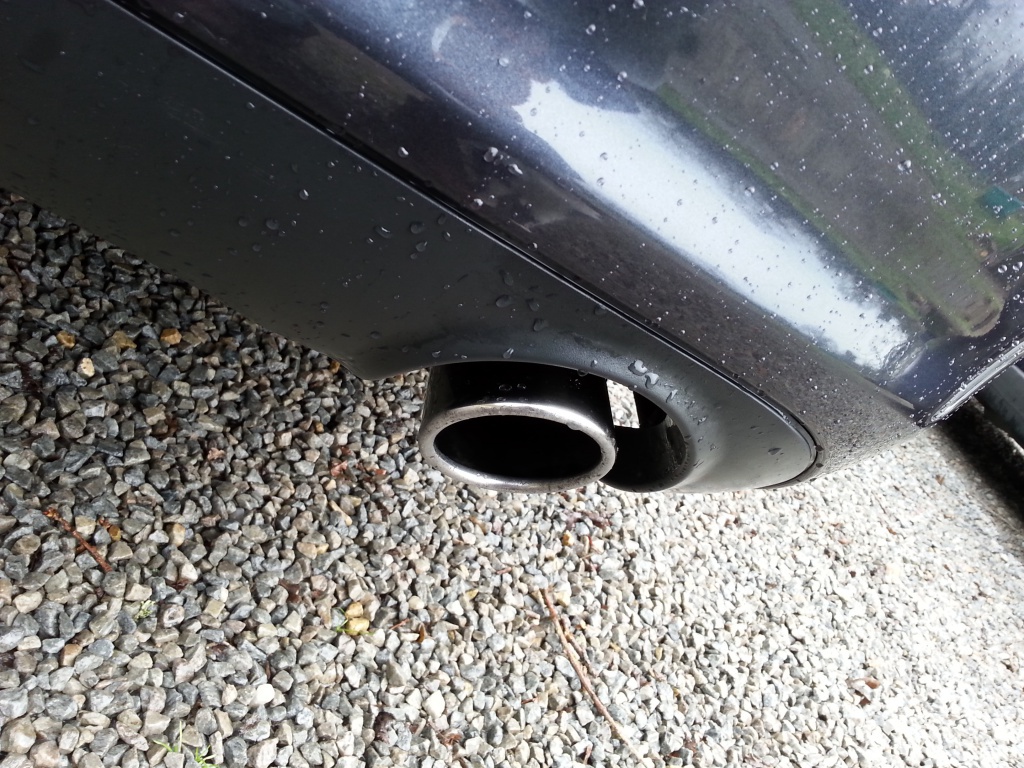

je pensais que les embouts étaient juste clipser mais en faite c'est soudé, j'ai pas pu les récupérer complètement mais ça va sauter dans pas longtemps donc pas grave :)
petit tour du proprio...
le moteur avec les bouchons R8...
et enfin l'intérieur...

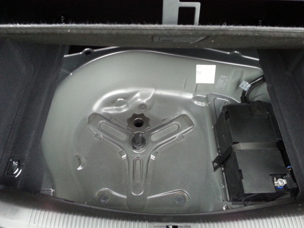

j'ai enlevé la roue de secours ça fait toujours ça de moins en poids
il me reste à faire les pneus(pas faits à cause de la pluie) et un traitement hydrophobe durable(le gyeon est déjà pas mal mais bon)
sinon pour le rabaissement je vais pas toucher aux suspensions via vcds mais je vais changer les bielettes, ça sera mieux pour la durée de vie des suspets, un ami a fait ça sur sont a8 d3 avec des jantes en 21" et le résultat est juste topissime :malelovies:

:bravo: elle est vraiment chouchouté cette voiture , et elle à vraiment retrouver un bel éclat , et un bon propriétaire . Juste la fuite d'huile qui m'inquiète sinon elle est magnifique :malelovies:
