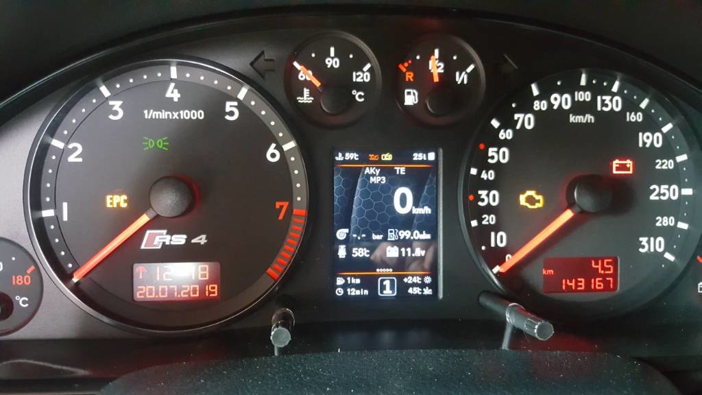

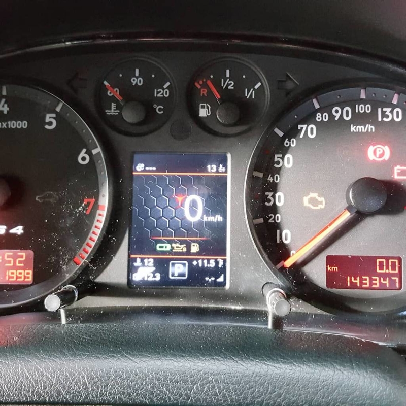

Il paraît qu'il y a un beau compteur avec un sic en couleur...
Et pas de photos!!
Plusieurs fond de compteur sont dispo et tellement de paramètres que je n'ai pas tout exploré.

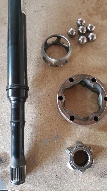

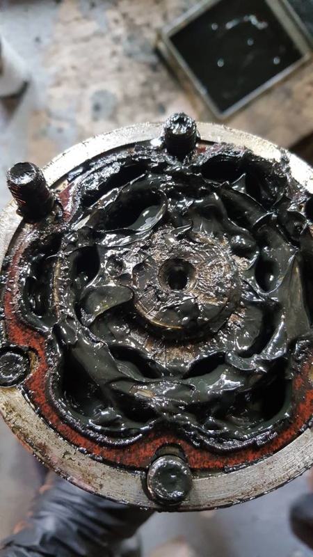

Me reste à terminé mes cardans et elle va en gestion....4a4c9722c88640a517e0e1f17430030c.jpgb6070c2112ae979d13d913ad1e606cc9.jpgfbb5666da8f912e52b3f660e4ae5e627.jpg

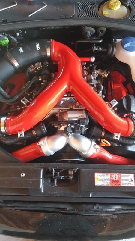

Le compartiment moteur à eu droit à de nouvelles durites de suralimentation car j'avais une micro fuite sur le gros Y
Au passage je remercie Math qui ma dépanné pour les joints du petit Y car plus dispo chez Audi...81135b75b7f50cb9918890e42834d167.jpg303ab006c14f8f5c5af590b6f82e844b.jpg
Superbe cet écran !!
Et que dire de la mécanique ... Toujours au top !
Gestion chez qui alors pour finir ?
Sp, flexfuel ?
c'est clair que l'écran  rajeunit la RS

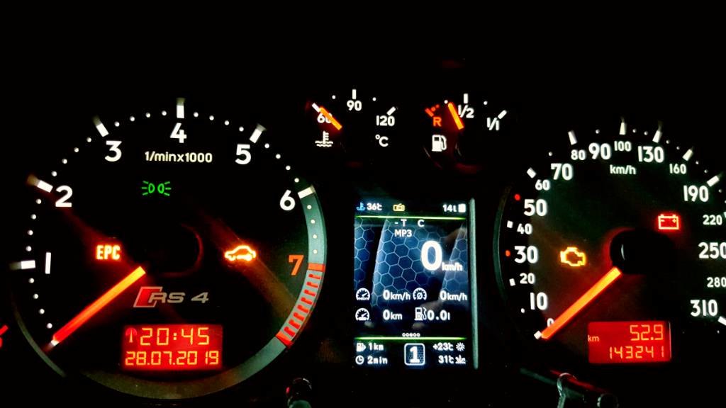

Beau travail , bon maintenant j'oserais dire que les p'its cadrans de kms et d'horloge paraissent carrément obsolètes à coté  de l'écran couleur  AP-Smiles_u1F61C.png
Me suis fait la même remarque.... et à vrai dire j'ai déjà commencé à bosser dessus.
Du coup via des groupes FB j'ai lancé une recherche pour un autre compteur afin que je puisse bosser dessus, ainsi qu'un autre module de clim afin de tout passer au blanc

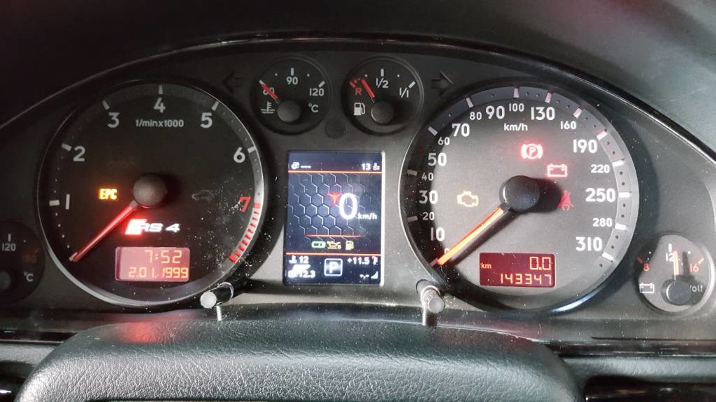

Pas de changement mais ayant fait deux compteur RS4 avec les deux version de MFA color j'ai finalement gardé la version D 3d, du coup je revends la version A.

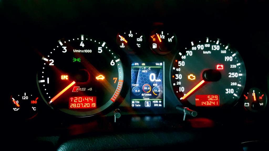

Du coup je bosse sur une version full lcd
Maintenant que l'auto est finie faut que je m'occupe.
Powaaa 😍 j’adore rien que le faite de regarder ton compteur elle a gagné 10 ans
bravo
Je vais pousser un peu loin mais t’as un tutto ou du moins tu serais expliqué les modifs réalisés même si je suppose doit être assez compléxe niveau soudure
Compteur façon virtual cockpit mais j'ai du mal à récupéré certaines infos
Milan: le câblage en soit n'est pas compliqué ce sont les soudure et leur emplacement il faut impérativement une station de soudage car certaines bornes ne supporte pas la température d'un fer a souder classique mais quelqu'un qui bricole un peu, peut faire la même chose.

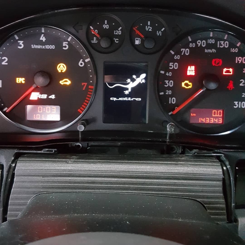

La version D donne ça d0f8d8818768df87573f6cc5edd70280.jpg0631cd9a3e8a977817d06665336afc23.jpgf77c6d4b031a23be775405778d4e7c27.jpg
Salut Dinozzo
dis moi, toi qui a refait ton compteur,
je trouve que le mien a une faible intensité même en réglant la molette au maximum.
dans mes souvenirs en 2007 quand j’ai eu ma première RS4 B5, le rétro éclairage me paraissait plus « puissant » les petites ampoules fonctionnent toutes
tu as un avis sur une remise à neuf ou une modif pour que ça éclair plus?
Ce sont des LED pour le retro éclairage, ton potentiomètre qui règle a variation est peut-être hs et ne fait plus son job, ou bien le capteur de luminosité qui est fatigué.
Après le mieux c'est de le mettre sur une table, l'ouvrir est faire quelques vérifications.
