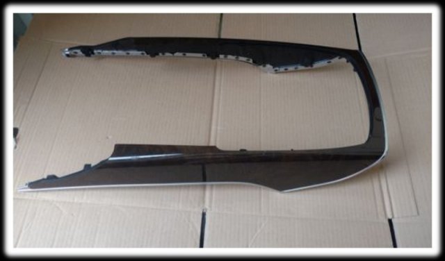

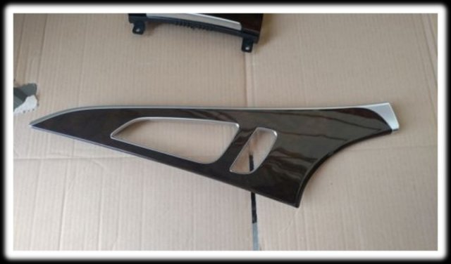

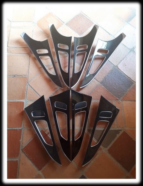

Sinon, il y quelque temps je me suis porté acquéreur d'un ensemble d'inserts...
de beaux inserts en vraie fausse ronce de noyer !

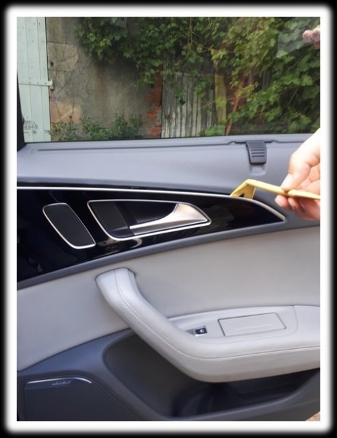

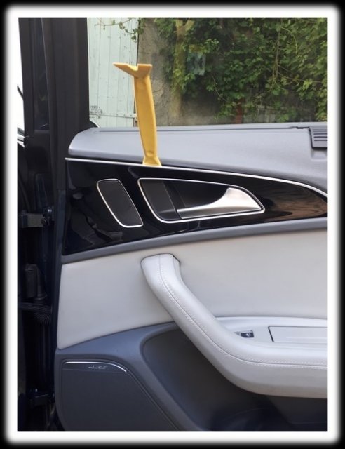

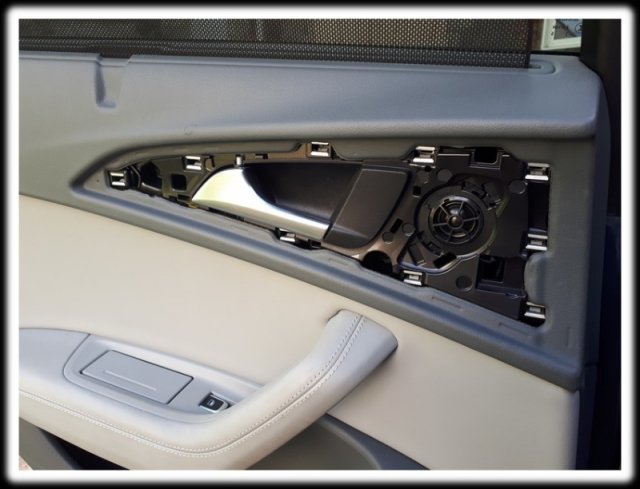

Le démontage des inserts de portes commence :

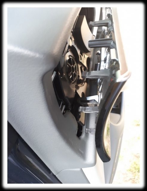

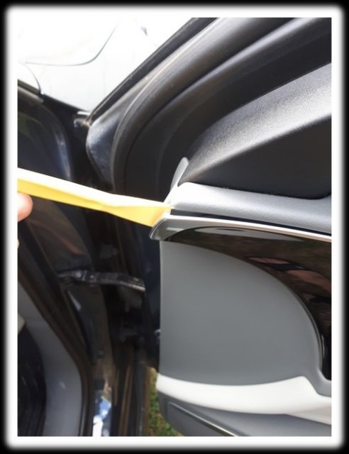

on commence avec les traditionnels outils en plastique, il faut insérer l'outil entre l'insert et la garniture de porte et faire levier
et on fait tout le tour pour obtenir ça

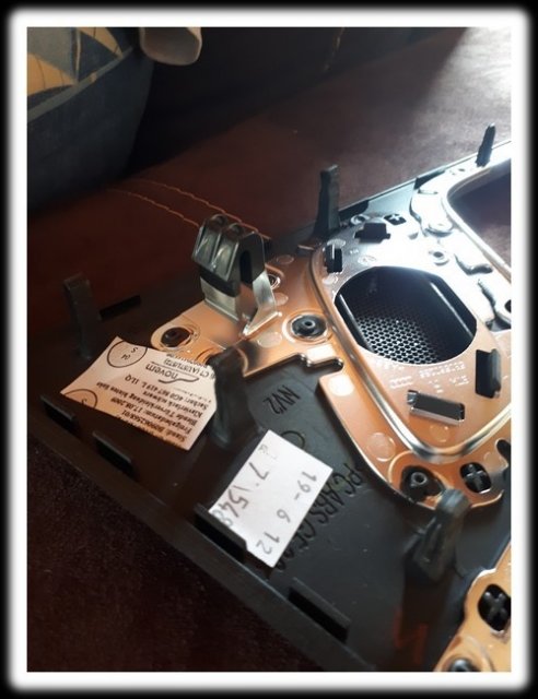

et à cet instant, on se pose la question pourquoi l'insert reste sur la contre-porte !
il faut donc mettre l'outil et appuyer légèrement sur une patte en forme de "U" qui fait office de ressort, cela libère ensuite l'insert de la contre-porte et, c'est valable uniquement pour les inserts de portes arrières !

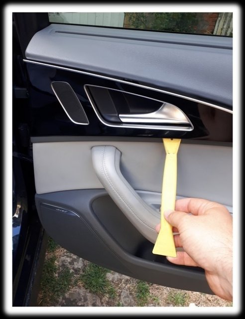

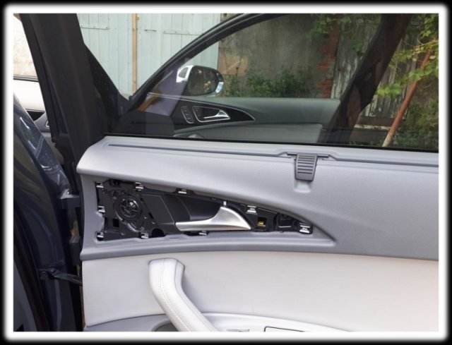

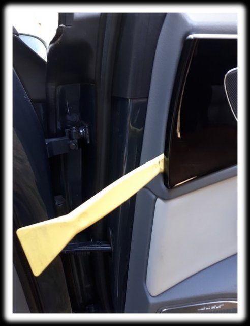

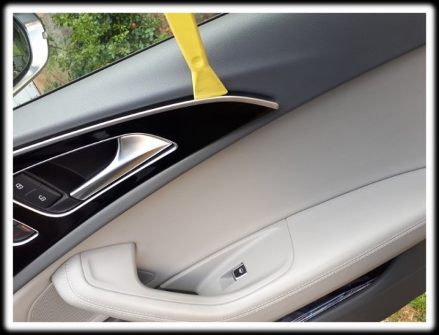

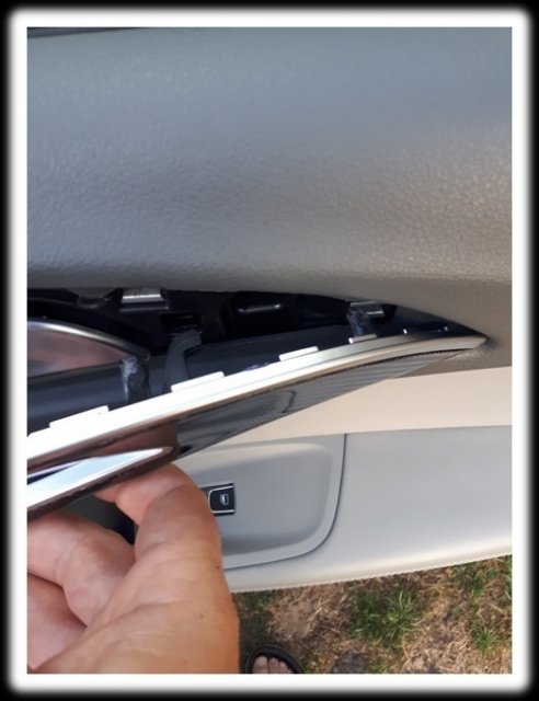

On passe ensuite aux portes avant !

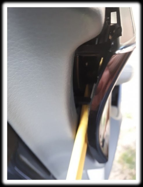

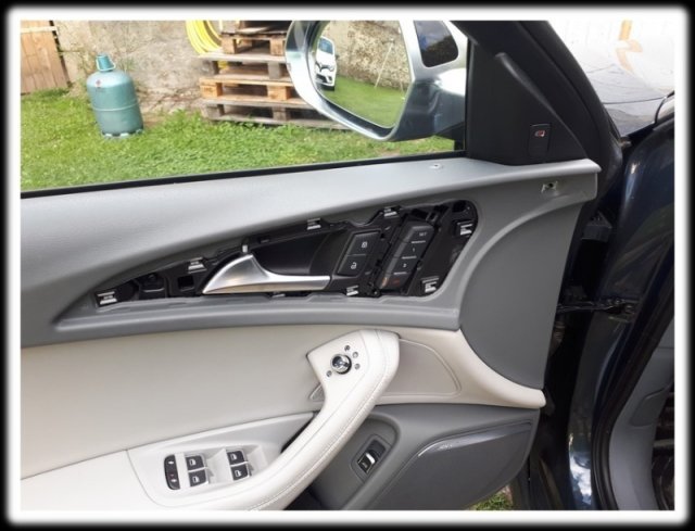

j'ai donc choisi de démarrer par la partie la plus large de l'insert et finir par la partie la plus fine (la peur de casser une patte ou un truc quelconque)
et j'ai terminé par le petit coté
Attention, car ensuite rien de tient l'insert sur la contre-porte !

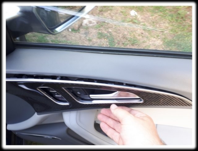

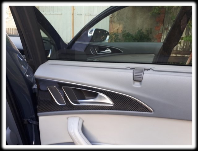

Et voilà, maintenant que les "anciens" inserts sont démontés, on clipse les nouveaux en appuyant avec le paume de la main.

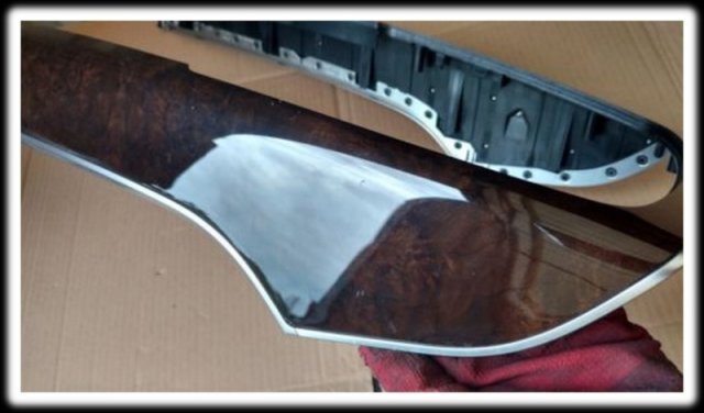

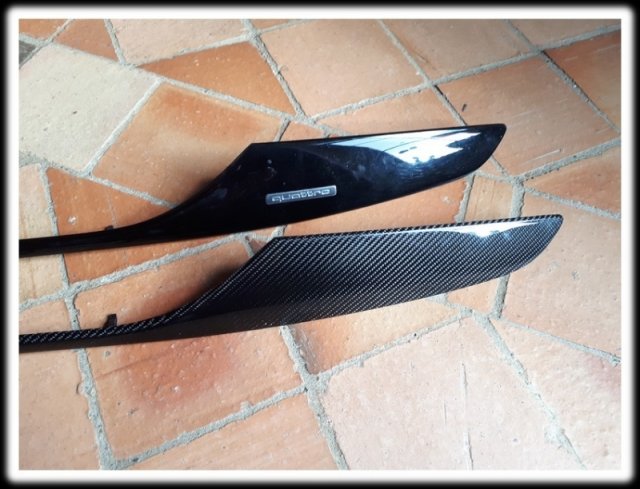

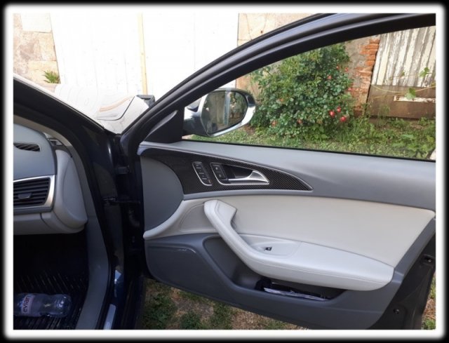

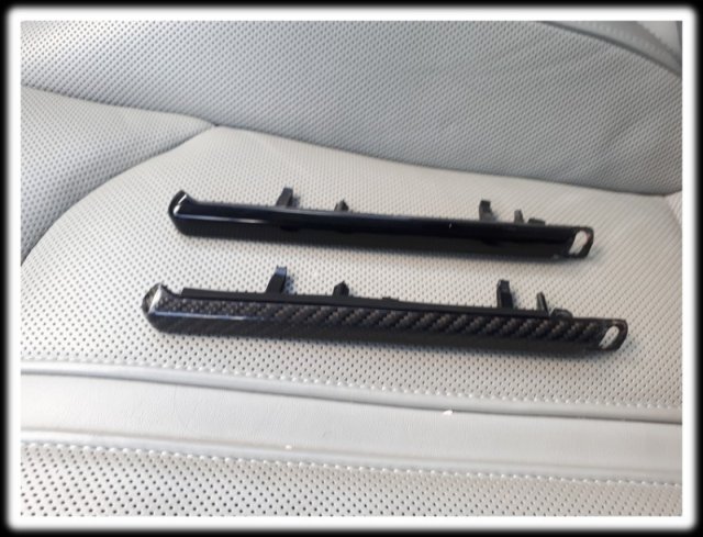

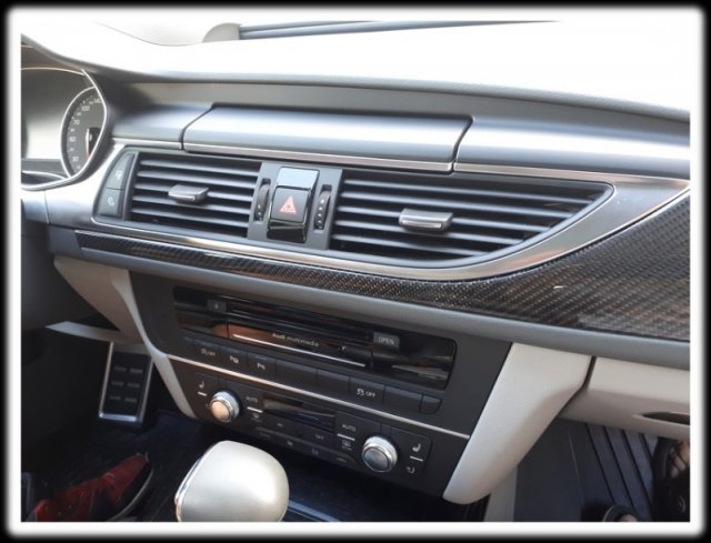

Bon après avoir noyé le poisson, je l'ai ranimé et lui ait séché ses fibres...
voilà ce que ça donne :
la nageoire !
les autres photos demain !

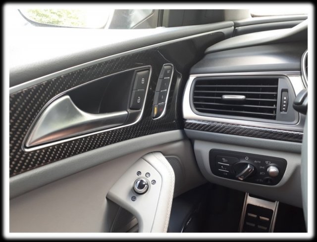

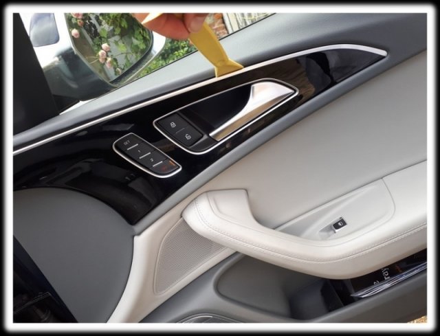

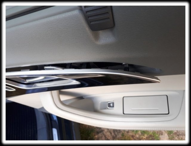

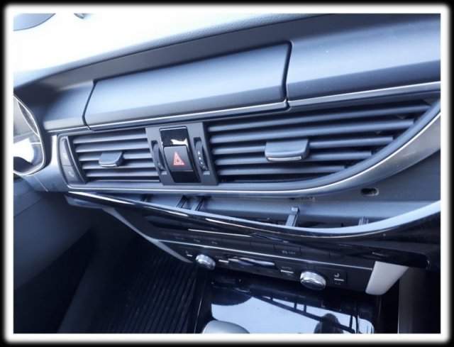

Une fois tout démonté, on passe donc au remontage des éléments dans le sens inverse
porte arrière remontée
porte avant remontée

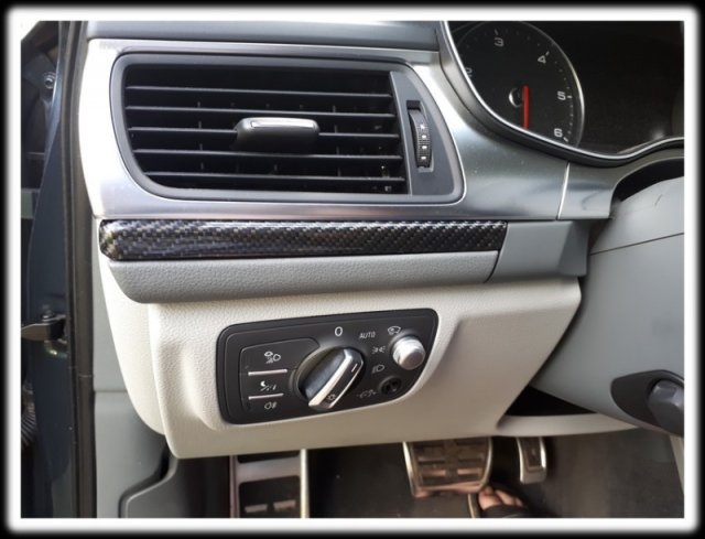

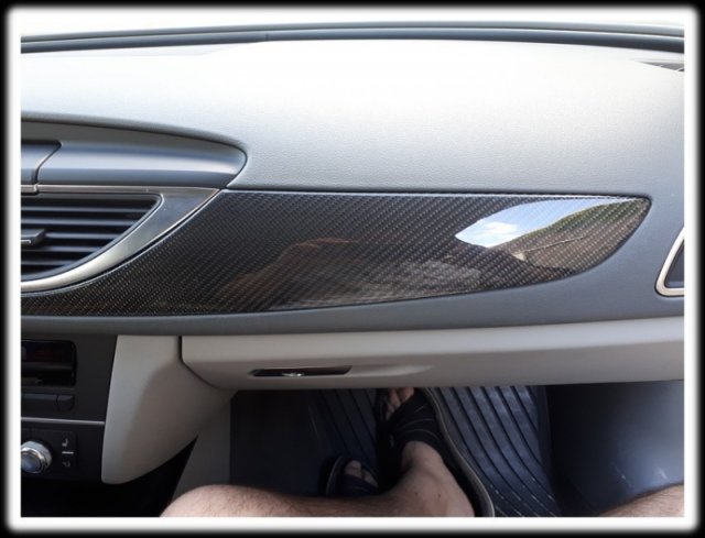

le petit morceau à gauche du volant
démontage de l'élément face au passager AV
il me manque le sigle quattro mais, pour trouver un lot complet d'insert avec les sièges à mémoire (G et D) + le signe quattro à un tarif interessant... ce n'est pas si simple ! J'ai tout de même trouver un sigle fort approchant que je collerais au double face...

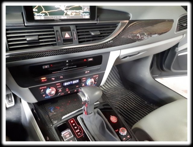

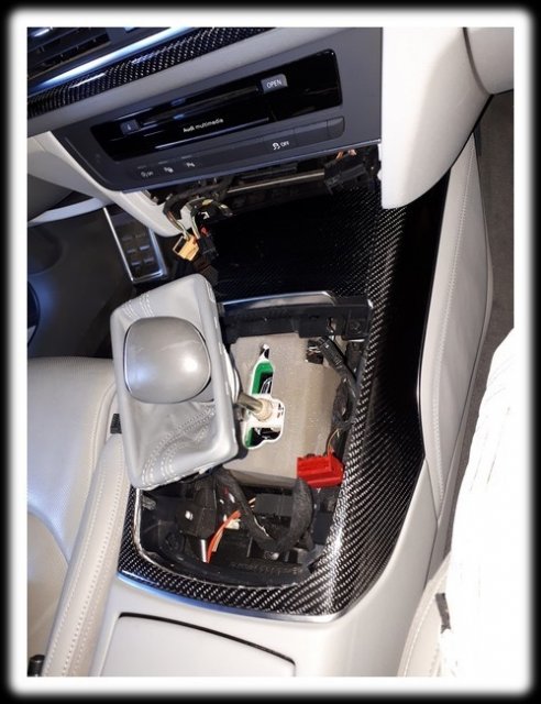

Console en cours de remontage (merci pour le tuto trouvé sur le forum)
et une fois tout remonté !

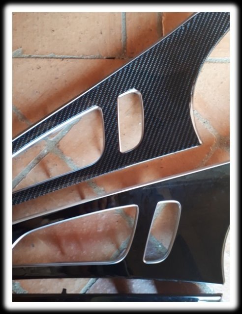

Ah oui le noir laqué me fait de l’oeil Mais ça coûte un bras pour ce que c’est ! Yen a un sur eBay complet...659eur !
Sinon le faire peindre...:AP-Smiles_u1F9D0:
Vu l'endroit ou c'est situé...a priori on est tranquille de ce côté la, aucune raison d'y mettre les doigts.
Je laisserais Thierry répondre mais de ce que je sais ce n'est pas covering.
Pour avoir eu du piano laqué noir dans mon A8 je peux dire que c'est assez salissant. Trace de doigt et poussière se voit beaucoup. Mais c'est beau ! :AP-Smiles_u1F60D:
Il y a 7 heures, vrolland a dit :
Aucun intérêt a acheter ça neuf, tu démontes et tu fais peindre, c'est ce que j'ai fait sur mon A7
@vrolland pas trop galere a demonter le cache de l'ecran ?
Ca se fait bien, il y a une vidéo sur YouTube qui aide pas mal (recherche sur YouTube "Audi A6 4G remove screen") mais pas besoin de sortir le mmi comme ils l'ont fait.
Pour sortir le cache de l'écran, le mieux est de mettre l'écran en position verticale avant de le débrancher.
Pour remettre les caches l'écran peut rester en position pas d'y retoucher.
