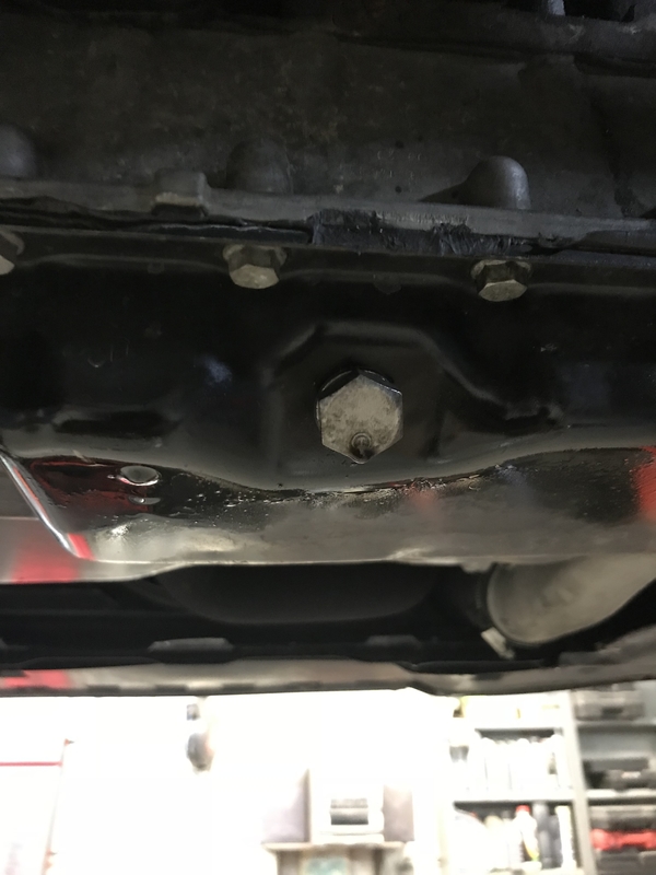

Faut que je le fasse aussi. Tu as pris 7L ? Tu changes le bouchon ? Je ne le fais jamais sur ma TT et ça ne fuit pas alors je demande AP-Smiles_u1F60A.png
J ai laissé le vieux bouchon avec le joint et ça a fuit...
arf zut, merci pour ton retour Peq. C'est un joint qui s'écrase ou un joint rondelle ?
Oui j'ai pris 2*4L. J'en ai eu pour 60€. J'ai déjà fait une vidange intermédiaire, mais je ne me souviens plus si j'avais changé le bouchon et/ou juste le joint. (le bouchon complet ca m'étonnerait que je l'ai remplacé)
Faut que je vois ce que j'ai dans le garage et diamètre du bouchon pour le joint.
