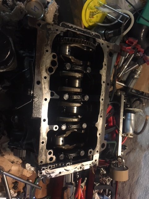

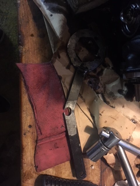

on a démonté le bloc aujourd'hui
y'a comme un petit problème chef
et un mort super outil special RIP, a ressouder et solidifier lol

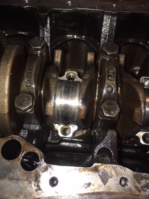

pas loin baptiste, on se demandé si c'était normal de devoir prendre une barre pour desserrer les bielles et galèrer même avec la barre MDR
du coup on a même pas réussi a sortir le pignon de vilo pour sortir le vilebrequin :confused:
Sans est même impressionnant comme faut forcer pour desserrer j ai souvenir quand je l es fait qu on était 2 sur la barre pour desserrer et faut vraiment y aller

jonathan, normalement c'est pas si serrer que ça les bielles
moi je pars sur rien pour le moment on démonté, on verra ce qu'on fait du bloc ensuite mais j'en ai pas besoin donc pas pressé pour le moment, c'était prévu que Fred prenne les bielles et le collecteur plus les trucs pour passer en K04 023 sur la sienne !!!on verra ce qu'on fait de ce bloc ensuite, c'est un bloc que j'ai récupérais, pas un bloc qui était monté sur une de mes S

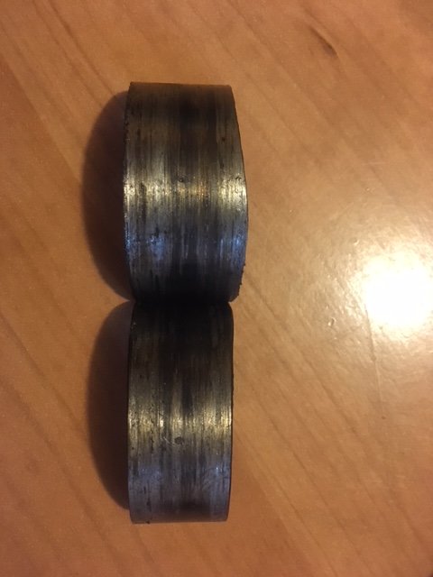

au faite baptiste c'est pas le vilo qu'on voit mais les coussinets, regarde bien ils ont tournés ;)
J avais fait sa sur chèvre moteur dehors et pas mis sur support lors du démontage des internes c pour sa que j ai se souvenir d avoir autant forcer J avais pas tous compris Cedric 🤪 avec tes 2 S et tous c moteurs on s’y perd ... moi aussi je vais me motiver y’a un peu de soleil je vais aller démonter ma face avant pour attaquer le FMIC

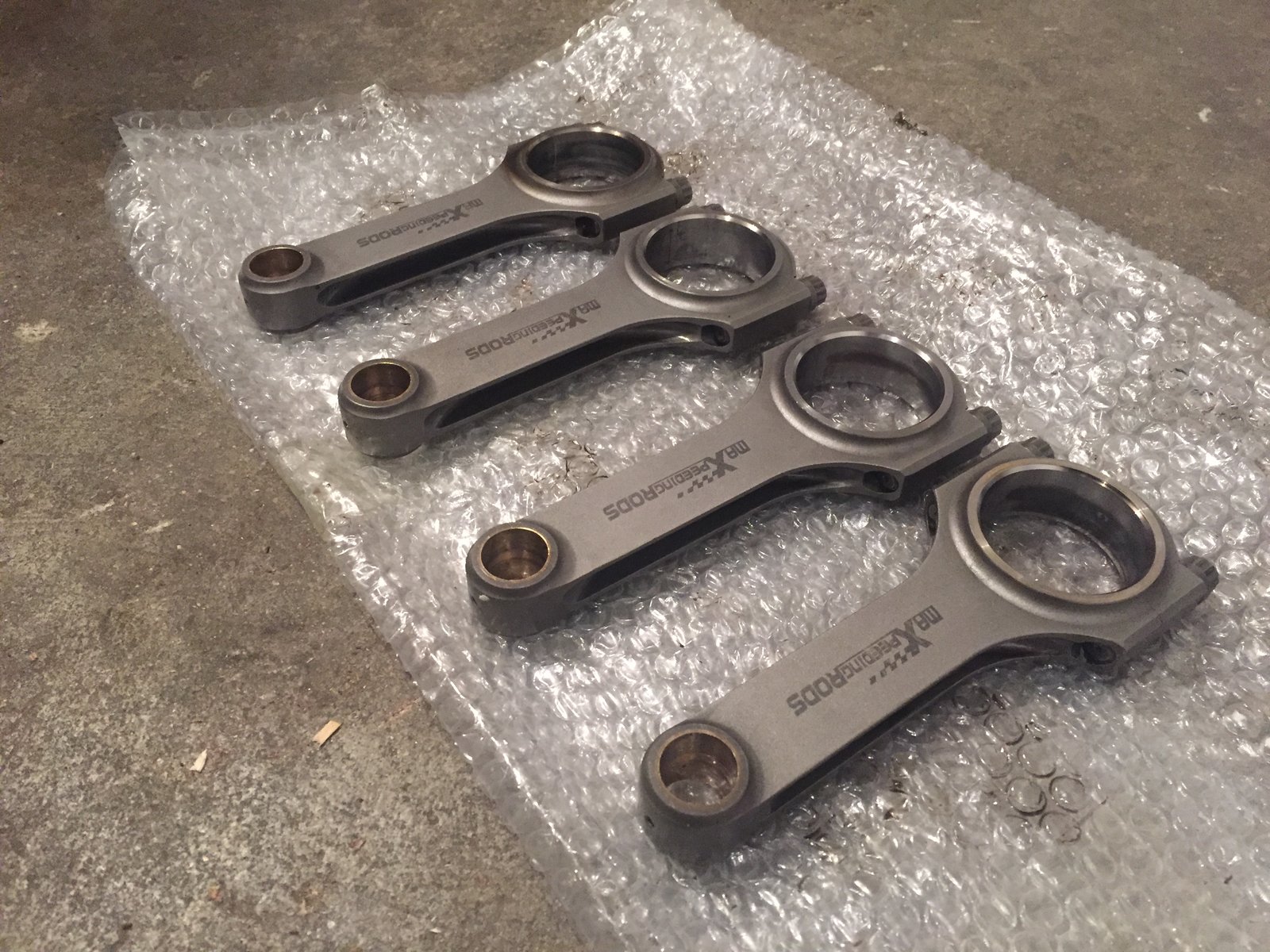

Je vois une photo de bielles maxpeedingrods au dessus, par curiosité quelqu'un a déja posé ça sur sa S? J'étais tombé dessus quand j'ai fais mon moteur mais finalement j'avais pris du k1.

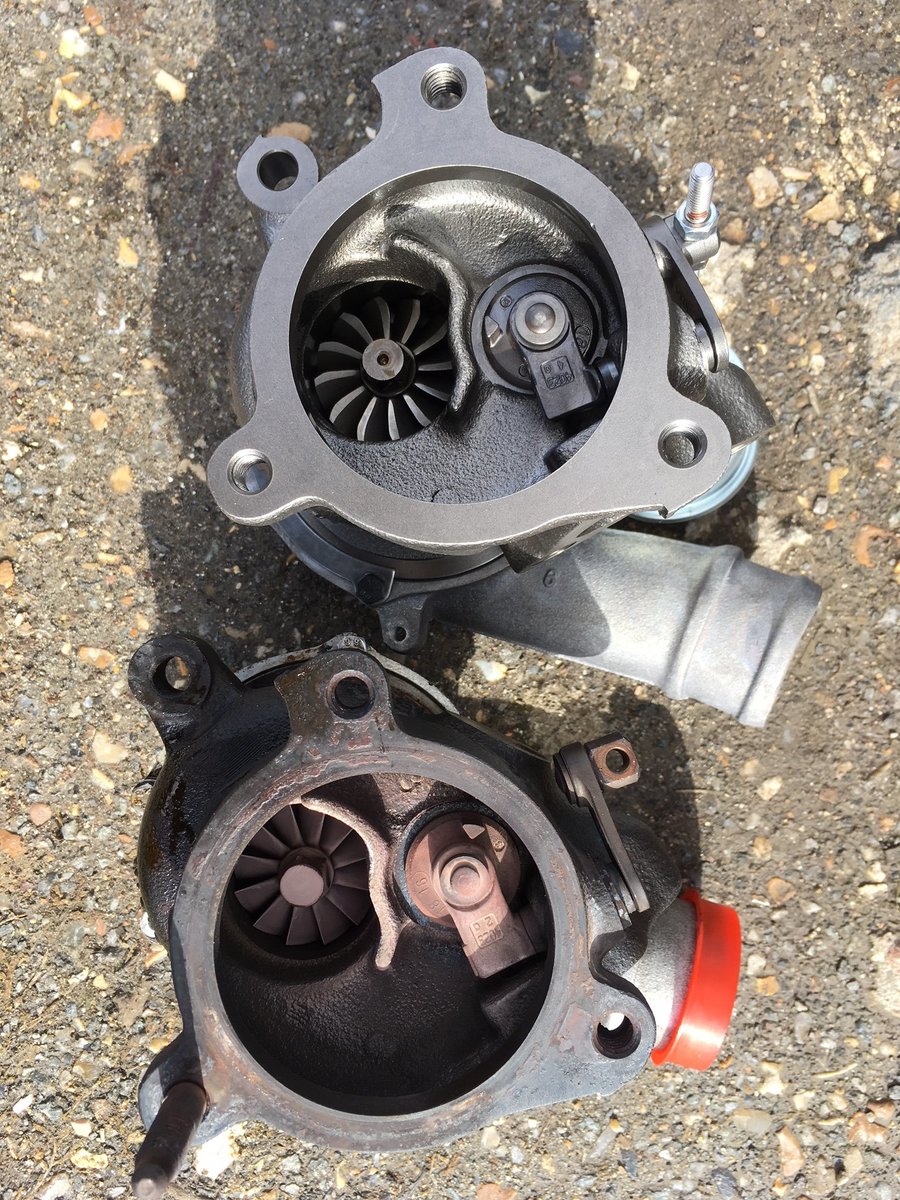

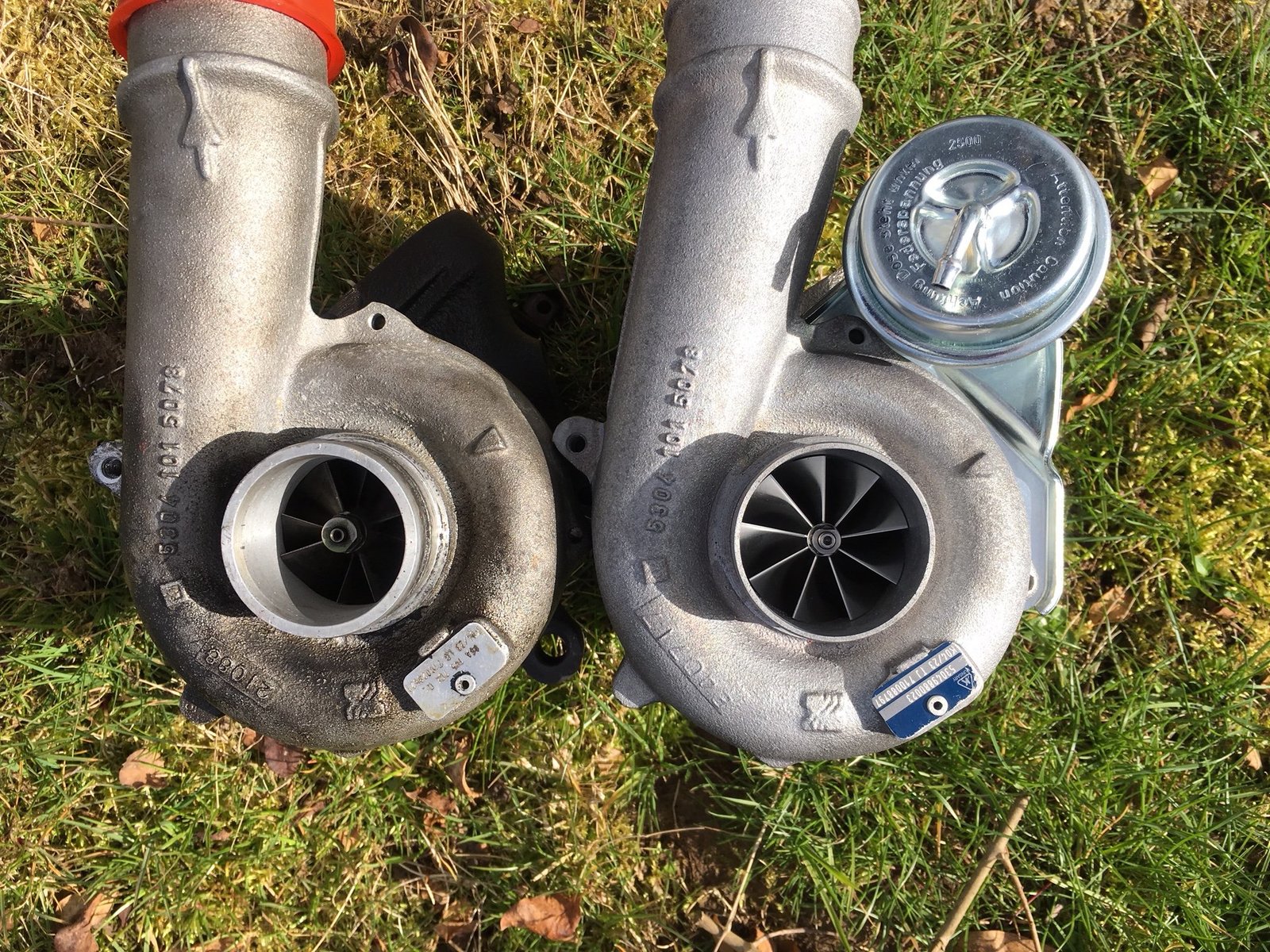

on a était chercher un MTR300 tout neuf pour fred aujourd'hui, voici des photos comparer a un OEM, je penses que le MTR300 est équivalent ou presque d'un F23
vraiment très beau, par rapport a l'OEM carter admission et échappement retravaillé on reste sur du 12 blades coté échappement mais en taille upgrade et 9 blades coté admission, un F23 est en 11 blades coté échappement et 6+6 coté admission
la réel différence avec un F23 ce trouve dans l'usinage en entrée de turbo et passage waste gate qui est retravaillé sur le F23 et OEM sur le MTR300
en therme de performance je penses qu'ils seront très proche

J'ai vu une prépa avec ce turbo à 350ch et  480nm avec interne stock chez MTR, ils veulent forgé par la suite et donc monter en puissance, tu penses que l'on a + de potentiel qu'un F23 ?
Modifié par Jess85

c'est pas pour moi le MTR300 loic

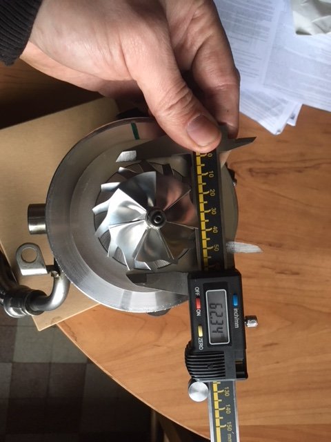

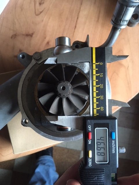

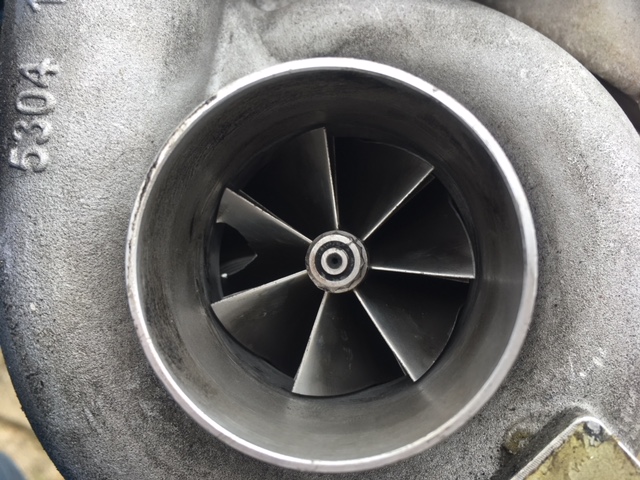

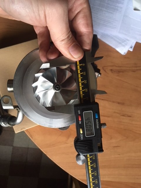

bon quelques pics des tailles turbine et roue compresseur F23, un peu plus gros qu'un TTE340
