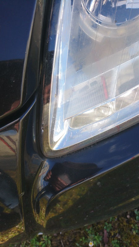

Et grâce à la sortie d'hier, j'ai enfin compris pourquoi je ne vois rien la nuit, le bloc optique côté gauche n'est pas bien réglé, il touche le pare choc alors qu'il devrait y avoir un espace ! Je l'ai remarqué en observant l'A6 et le RS6, j'ai plus qu'à déposer le pare choc et régler le tout.

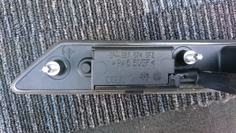

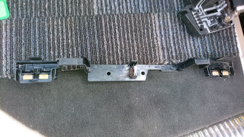

Aujourd'hui, je me suis lancer à regarder l'éclairage de plaque.
Je vous laisse admirer le résultat des lampes navette d'origine:
C'est tout fondu ! :anguished:
La prise qui alimente l'éclairage de plaque et le micro switche pour le déverrouillage du coffre.
J'ai quand même pris la référence :
J'ai gratté les contacts et redressé les pattes qui bloque le tout, et après un essai, ça fonctionne, pour combien de temps, je ne sais pas, je verrais à l'usage.
Jeanbapt.
Je roule un peu de nuit surtout pour aller au travail. Les trajets les plus long ne sont que quand je vais chez ma mère à 100 km d'où j'habite. C'est possible qu'avant que je l'ai, elle est roulée beaucoup plus de nuit pour obtenir un tel résultat.
Envoyé de mon F5121 en utilisant Tapatalk
Oui, maintenant que j'y pense, les feux doivent être allumés en permanence, faut que je remédie à ça et ça devrait aller.

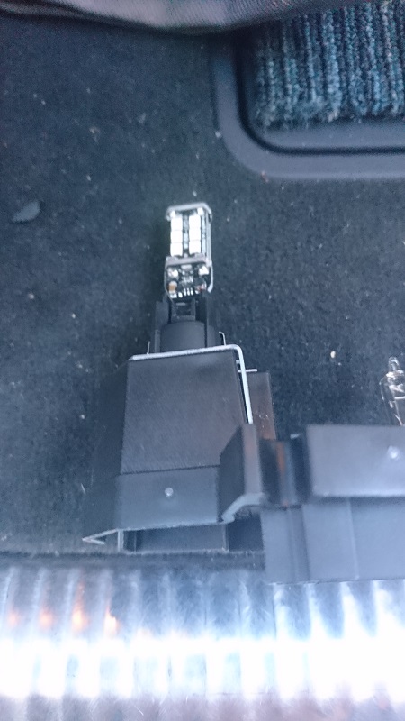

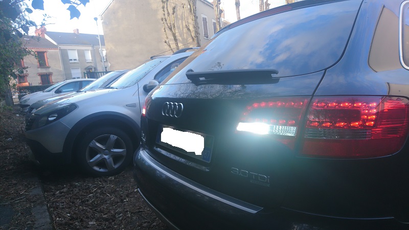

Continuons sur notre lancé :
reçu ce jour
On commence à en démonter quelques bouts :
On compare :
Et au montage, obligé de déposer la partie translucide à la base de l'ampoule, faudra que je modifie pour accueillir la nouvelle:
Il n'y a pas à dire, mais ça fait une sacré différence :
J'ai juste le fameux flash lors de la surveillance d'ampoule grillée mais je vais le désactivé et je n'ai pas de code défaut au tableau de bord.
Jeanbapt.
En lisant bien le sujet il n'y a pas le code pour A6,je vois pas vraiment comment tu vas faire.Sinon à l'intérieur t'as surement le flash au niveau des pieds,à moins que tu as trouvé une soluce?
Je vais regarder ce soir, et à l'intérieur je suis encore avec les ampoules classiques, je jetterais un œil à l'intérieur au niveau des pieds.
Ok c'est vrai que le rendu est sympa.Sinon,quand tu mets un pack led intérieur,tout fonctionne sauf au niveau des pieds ça flash de temps en temps,pas genant mais si on peu y remedier :cool:
Quand j'avais changé mes toutes mes ampoules par des leds, seules la Boite a gant clignotait (même contact coupé). Donc j'en ai pris un autre modèle et plus rien.
Le problème des leds est vraiment particulier à comprendre. Les mêmes ampoules n'ont pas du tout le même résultat, c'est impressionnant :euh:
D'ailleurs chose bizarre, sur mon véhicule, les lumières sous les rétros et sous les portes étaient déjà en leds à l'origine.
En cherchant un moyen de désactiver la surveillance d'ampoules, je suis tombé la dessus :
On peut choisir le type d'ampoules pour les pieds, halogène si on laisse le 0 au troisième chiffre ou en remplaçant par le 1 pour les LED au niveau de la centrale électrique 09

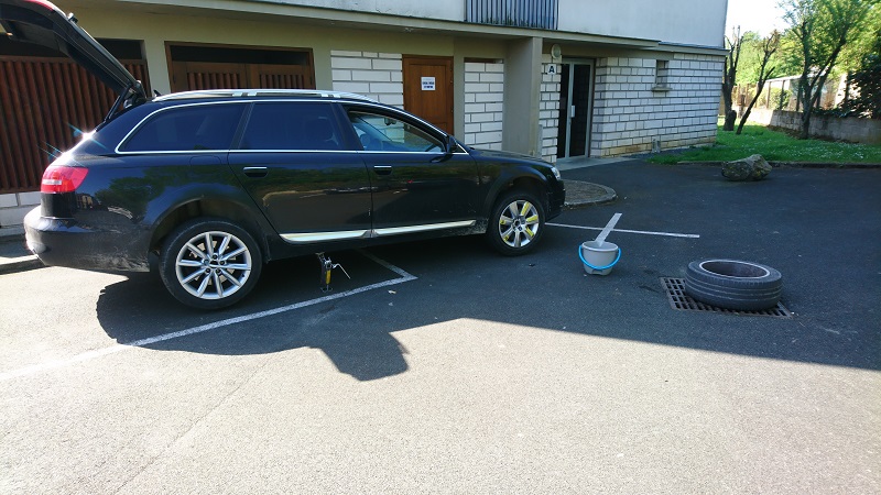

Je profite du beau temps aujourd'hui, j'inverse les roues :
Il ne faut pas que je tarde à remplacer les plaquettes arrières :
Jeanbapt.
