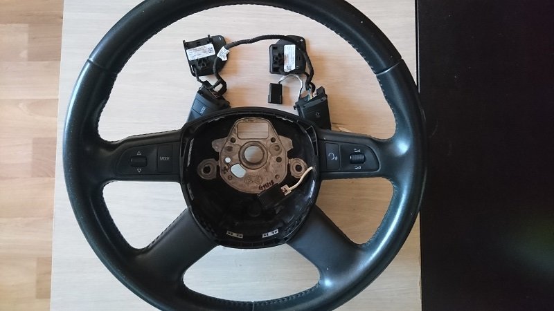

mes photos :

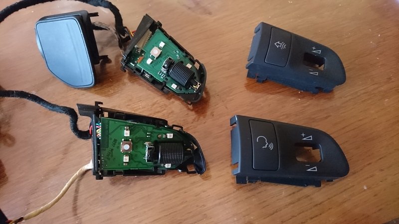

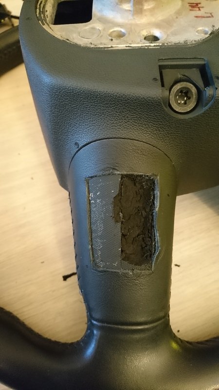

Et j'ai été obligé de remplacer mes commandes multifonctions car je n'avais pas les prises pour brancher les palettes et il fallait que je vérifie aussi que le volant avait bien les orifices pour les pattes le trou de la vis de fixation et bien sur le passage du faisceau.
  • Adore 1
Et j'ai juste fait un mix entre les façades gauche pour garder la touche de commande vocale que j'avais à l'origine :

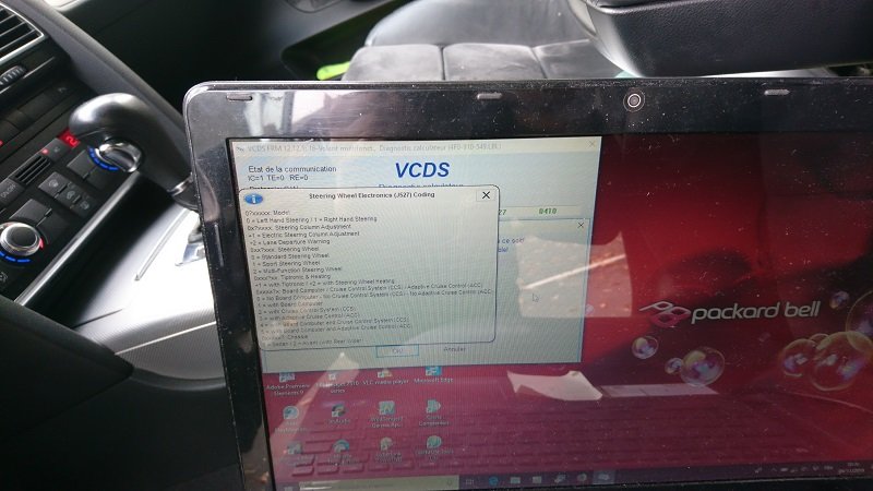

Sans oublier de coder pour que ça fonctionne :

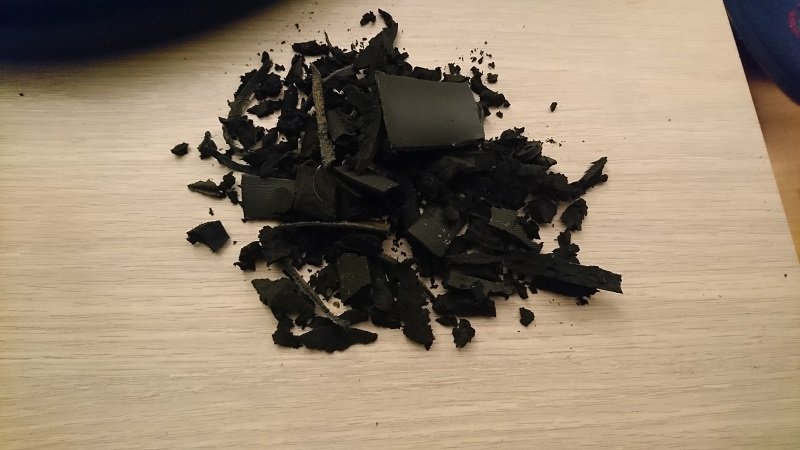

Bon à la fin, il reste des morceaux et on ne sait pas quoi en faire  :AP-Smiles_u1F602::
ça, c'est au début.

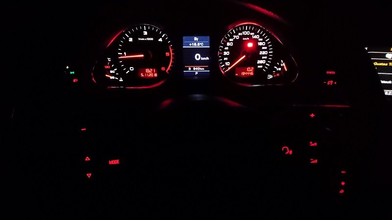

Et une fois terminé :

Salut ta pu vérifier que le volant avait bien les orifices pour les pattes le trou de la vis de fixation et bien sur le passage du faisceau, avant de découper l'emplacement des palettes ou on peut voir ces trous par devant en enlevant les commandes stp ?
Oui, tu enlève l'airbag et tu fais glisser les commandes multifonctions et tu vois tout de suite si tu as les emplacements et pour me faire une base, j'ai passé un tournevis fin dans les trous en faisant attention toutefois de ne pas percer le cuir mais juste le gonfler un peu pour me faire une base et en plaçant les palettes, j'ai pu faire l'ébauche que j'ai corrigé au fur et à mesure que j'enlevais la mousse.
