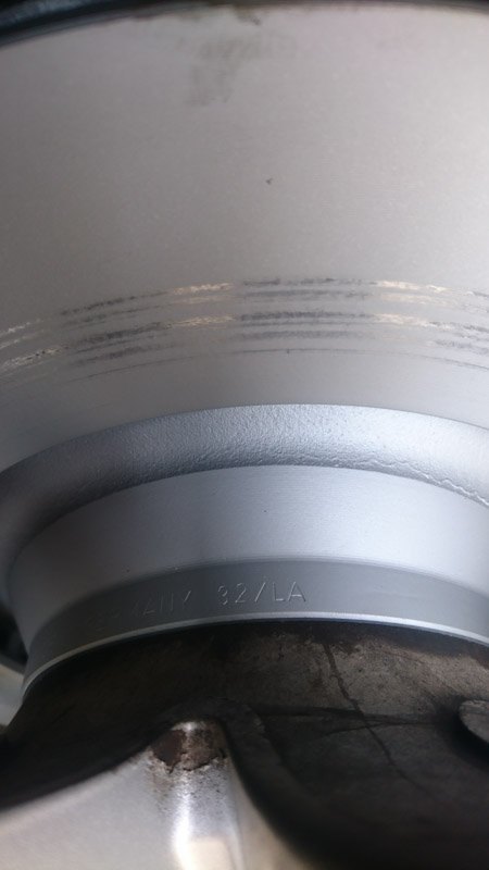

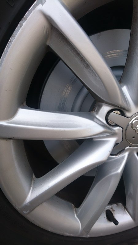

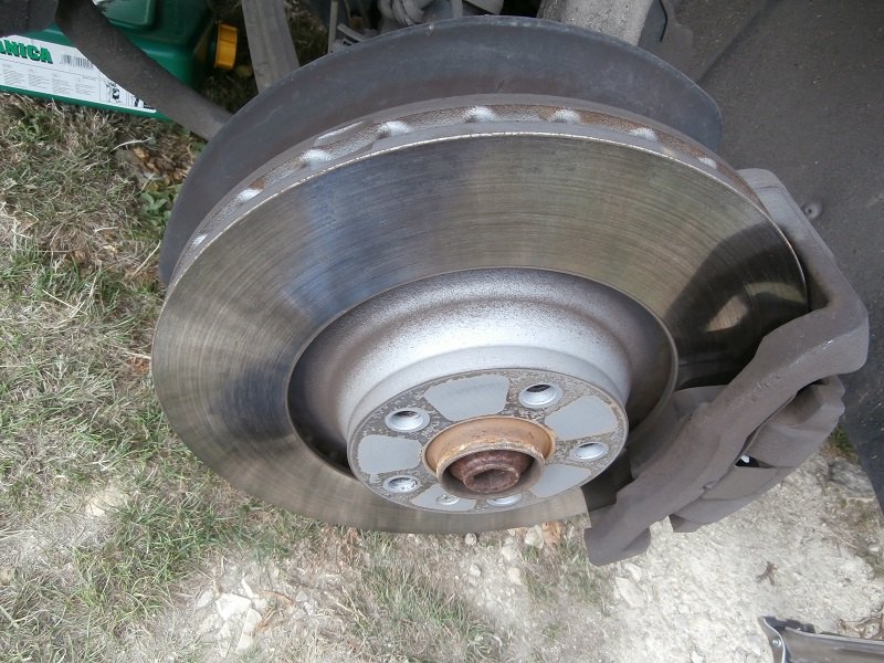

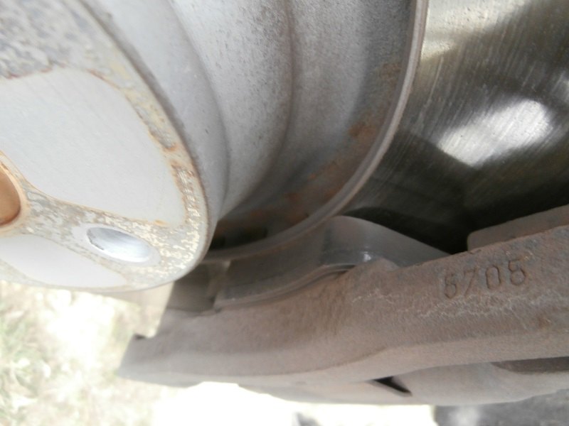

Pour les disques, j'ai pris ceux là : https://www.auto-doc.fr/zimmermann/1738345
Et les plaquettes céramique : https://www.auto-doc.fr/ate/956490
Good job JB pour tes freins , tous les allroad on la barre en plastic cassé , je l'ai remplacé quand j'avais mis les sorties à Jérôme .
Oui, à croire que le plastique à cet endroit n'est pas solide ou alors il devient cassant avec le temps.

Quelques news, j'ai enfin fait l'entretien, je devais le faire au mois de février, j'ai juste 7 mois de retard.
J'en ai profité pour permuter les roues, contrôler l'usure de plaquettes de frein.
Les arrières
Les avant
C'est nettement moins sale avec les plaquettes céramique !
Là, il était grand temps que je les change :
