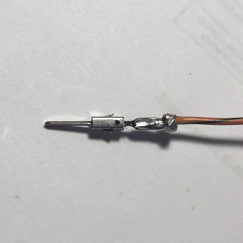

Voila comment je procède:
La cosse sertie d'origine:
J'ouvre ensuite le sertissage a l'arrière et meule la partie avant ce qui laisse une belle cuvette pour venir positionner le nouveau fil et le souder
Ensuite soudage du fil et je referme le sertissage arrière sur la gaine (c'est plus la même cosse et c'est plein de résidus de chatterton mais j’avais que ça sous la main pour la photo)
Au final ça fait certes un peu de taf mais niveau résultat c'est top et rentable économiquement parlant AP-Smiles_u1F609.png
J'utiliserais cette méthode pour les cosses que je vais récupérer, il n'y en aura pas beaucoup car j'ai trouvé toutes les prises en neuves.

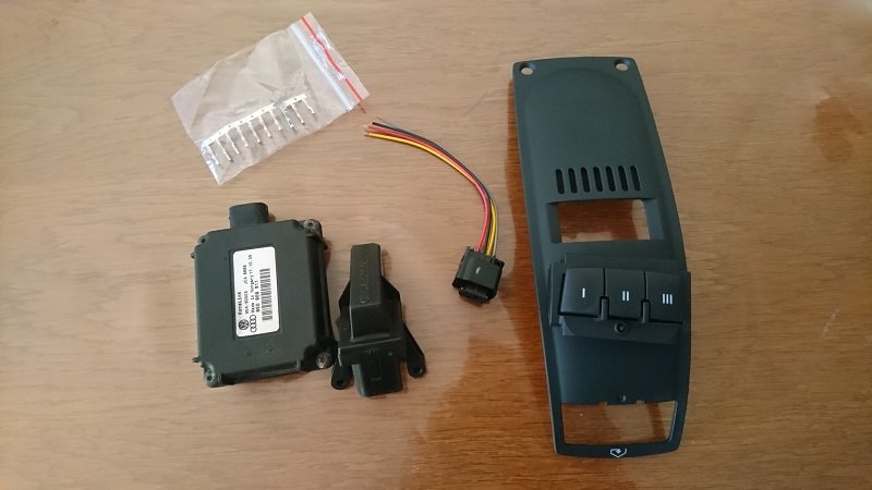

Quelques pièces reçu, il en manque encore :
Et j'ai trouvé les cosses pour mettre au niveau du porte fusible côté conducteur.
  • Aime 1

je n'ai pas réussi à trouver l'ensemble du homelink en clair du coup, je me suis rabattu sur celui là, Et tous les clair que j'ai trouvé étaient avec l'ouverture ronde pour le toit ouvrant (que je n'ai pas) J'espère juste que ça ne va pas trop jurer !!!!
Et c'est prévu que j'installe l'antenne derrière le pare-choc comme à l'origine.
@CC21002 Tu aurais peut être du prendre un exemplaire avec les boutons gris et acheter le cache seul en concession qui vaut aux alentour de 15€ si ma mémoire est bonne.

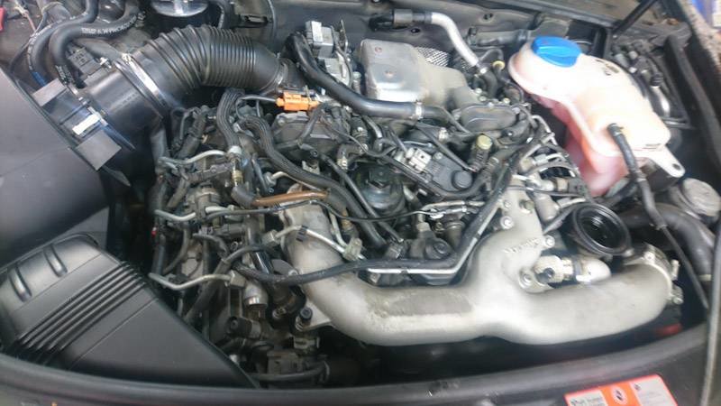

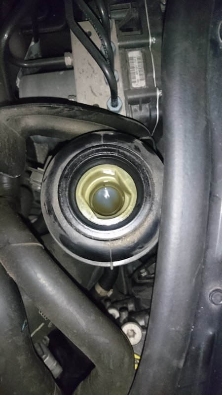

Ce dimanche, j'ai fait une petite vidange, c'était le bon moment et la surprise en faisant les niveaux.
8d7a4b454acfb0b37feb28a1e222c5bf.jpge7d9566f6e64e1e75f2f541d950a3349.jpg8503a655972fbc7fe5d93d79167cfe89.jpg
Envoyé de mon F5121 en utilisant Tapatalk
oui,il manque du liquide,une idée,tuyau,collier?
Oui, il en manque et on a regardé avec mon frère et on a rien décelé en extérieur, j'ai peur qu'il y ai une fuite interne à la crémaillère, je n'ai pas réussi à déboîter les soufflet pour contrôler. Pour l'instant, le niveau est juste en dessous le tamis et je dois encore faire 120 km jeudi, je passe tout à l'heure chez AUDI pour me renseigner si je peux compléter en huile.
C'est normal. Il faut juste faire l'appoint avec la bonne huile et c'est ok.
J'avais pas verifié mon huile de direction 1an et demi apres mon achat et c'etait la meme chose. Depuis je le fais une fois par an et il n'y a pas des problèmes.
La mienne a commencé à "miauler" quand je braquais les roues il y a 2 ans. J'ai vérifié le niveau et remis quelques gouttes. Depuis plus rien.
Ta direction en fait pas de bruit particulier quand tu braques d'un côté ou de l'autre ?
Oui, je vais faire l'appoint, mon frère m'a laissé un bidon d'huile et j'irais en acheter.
J'ai juste un petit grincement le matin quand je pars et après plus rien.
