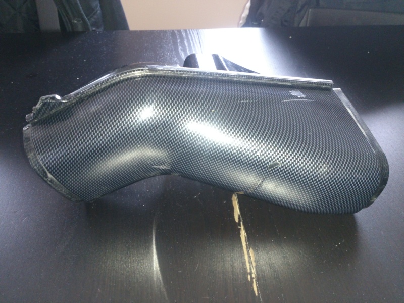

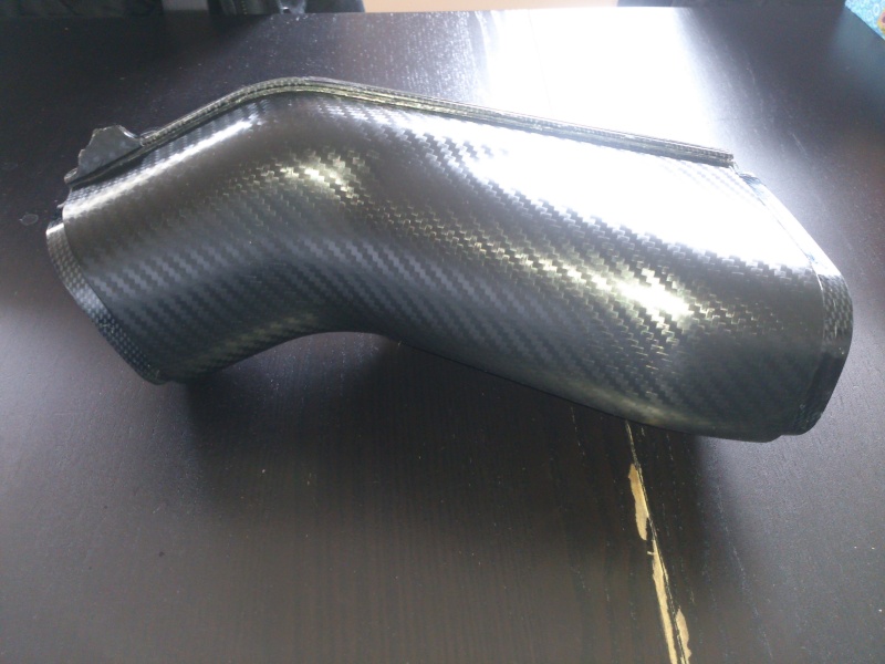

Pour en avoir posé sur la mienne et ma moto, il ne faut surtout pas étirer la fin de ton collage sinon ça ce retend avec le temps.
Pour les imperfection, ce surtout pas poser plusieurs couche... Aucuns intérêt, mais l'idéal est d'éliminer les imperfection en le ponçant et le rendant à la fin le plus lisse possible ponçage au 4000 de préférence pour qu'il adhère le plus possible.
Avant:
Après:
C'est du 3D.
Pour la qualité, prendre du 3M. ;)

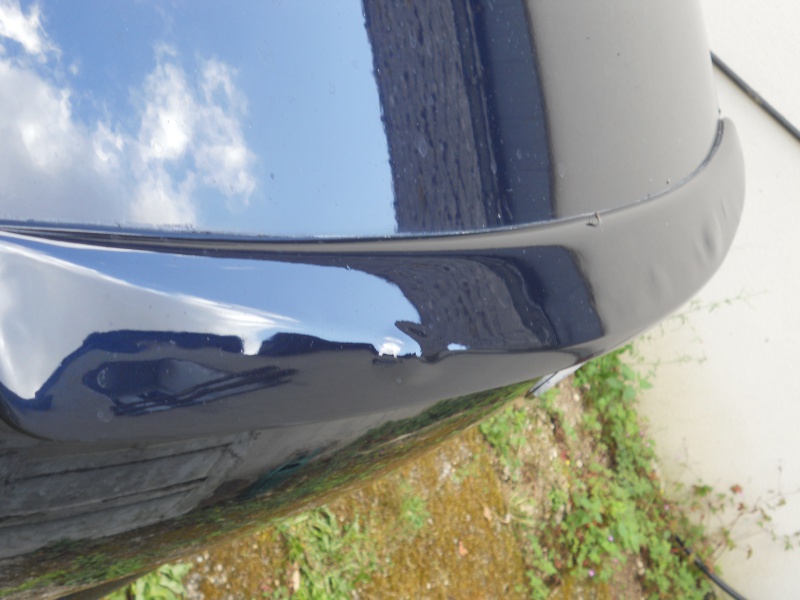

Le séche cheveux chauffe grandement assez...(romain a deja fait un trou avec un décapeur) et je pense que l épaisseur du covering masquera les imperfections, j en avais egalement sur ma Valence et plus rien! Et le rendu est proche du noir brillant sur le 5d. Moi j ai du 4d et c est deja bien proche.

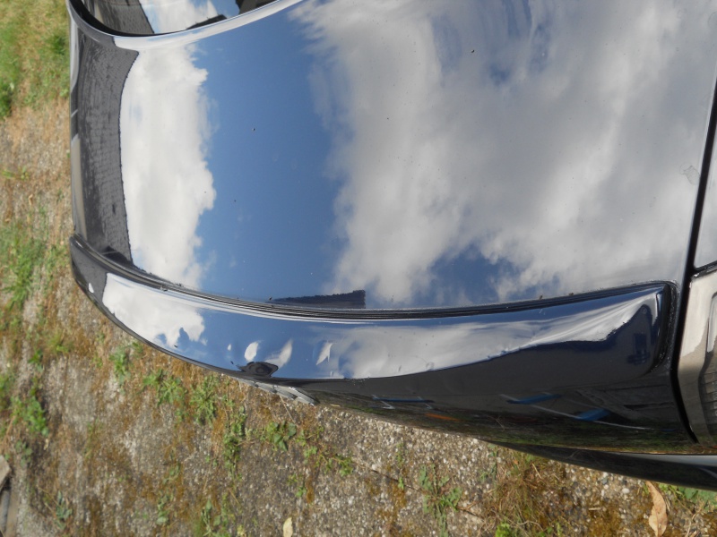

oui le rendu sur ta valence est top
tu penses que ça gommera ça? au pire je peux poncer voire même raboter avant
après autre problème: je ne sais pas si ça va aller avec l'ensemble? ma voiture est bleu foncé, et j'ai tous les contours chromes, donc sur ce coup là j'hésites :reflexion: , à moins que je fasse un plastidip noir brillant des calandres avant et du seuil de coffre
Effectivement ta voiture étant bleue, pas sur que ça aille...
Les défauts sont trop importants c est clair! Il faudrai retirer ce qui ressort et mastiquer ce qui est enfoncé avant d appliquer le covering.
Tout passer en noir brillant pourrait être une bonne idee effectivement.
ok , il y a du boulot avant donc
je vais quand même tenté cette solution qui est la moi honnéreuse et si je ne suis pas satisfait j'enlève carrément le becquet, ou j'en met un OEM, mais 400€ ça douille :icon_eek:
au fait un covering ça s'enlève bien? si je veux par exemple remettre un autres film à la place
oui ça s'enlève bien normalement ;)
Il te faudra poncer.
Raboter... :reflexion: :icon_eek: :ripeer:
Perso le noir brillant... faut voir mais pas convaincu.
Pour l'enlever aucun soucis, tu le chauffe et tire dessus doucement et ça ce retire.
Il est fixé comment ton becquet?
en fait plus j'y pense plus je me dis que ça va pas aller nivo couleur
mon becquet est juste collé, et j'ai aussi pensé à le retirer moi même, après faudra que je fasse un peu de ponçage à l'eau, un bon polish et on verra
mais si c'est trop abimé... faudra que je fasse repeindre la malle complète, ou que je mette le becquet OEM S4
dilemme, dilemme :reflexion: :reflexion: :reflexion:

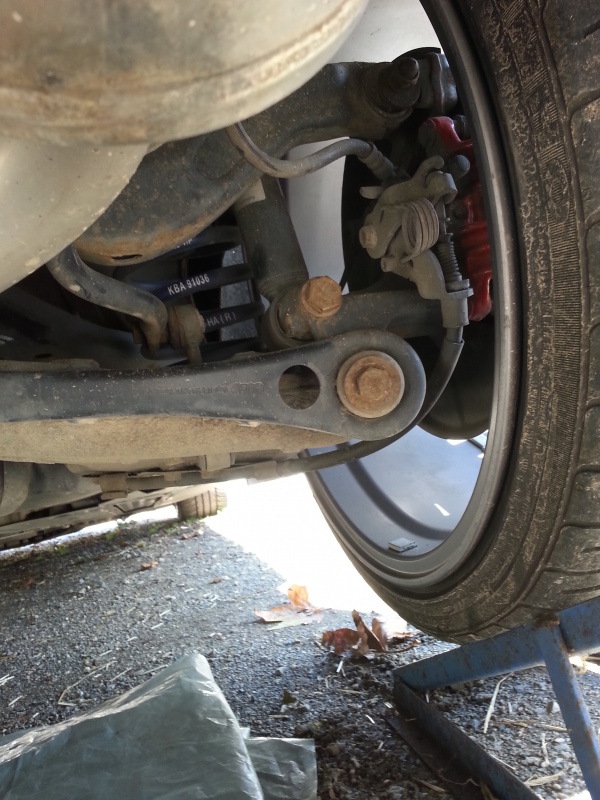

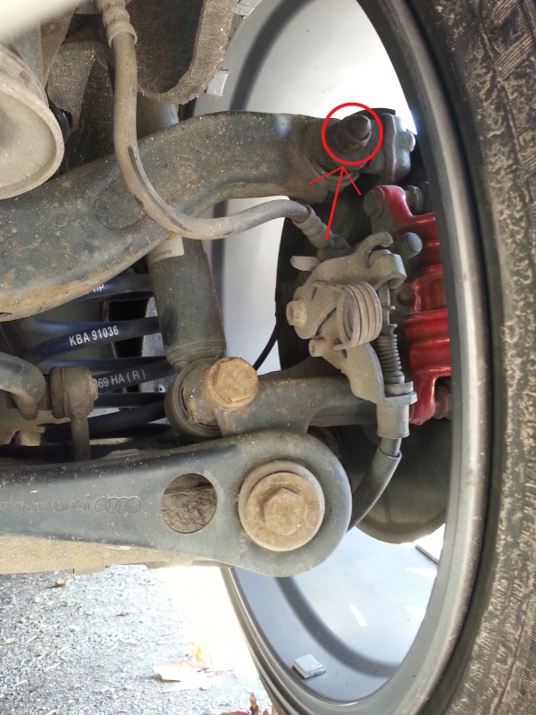

j'ai quand même une question:
comment règle t on le carrossage à l'arrière?
d'après mes recherches il faut visser/devisser l'écrou qui tient la biellette sup, celle entouré en rouge donc si je ne me trompe pas
je vais quand même régler "visuellement" le carrossage ar le temps que les pneus arrivent
Euh, je ne pense pas que ce soit efficace de régler manuellement et "à l'oeil" un carrossage.
Sinon, tu n'as vraiment pas de chances mon jb...
Tout à fait d'accord mais les réglages se font en tant normal, au quart de degré près. En pensant bien faire, tu vas faire comme eux: de la mer.e...

Pas dit que le carossage soit réglable, sur S4 oui.

si je confirme le carrossage est réglable sur la mienne, donc toutes les B6 je pense
