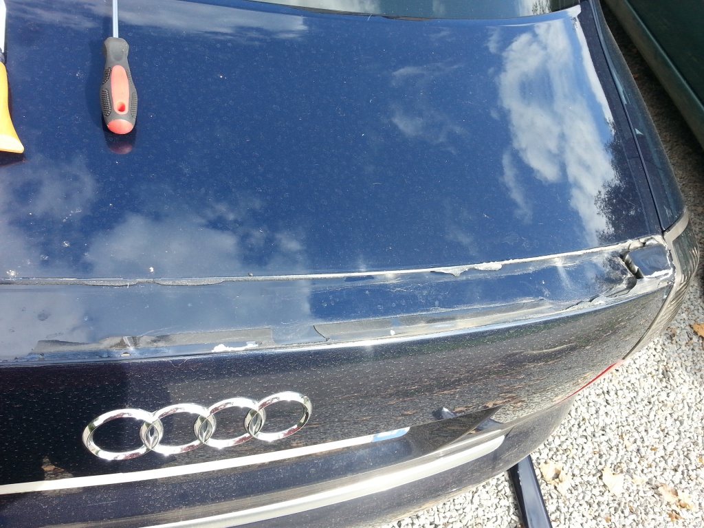

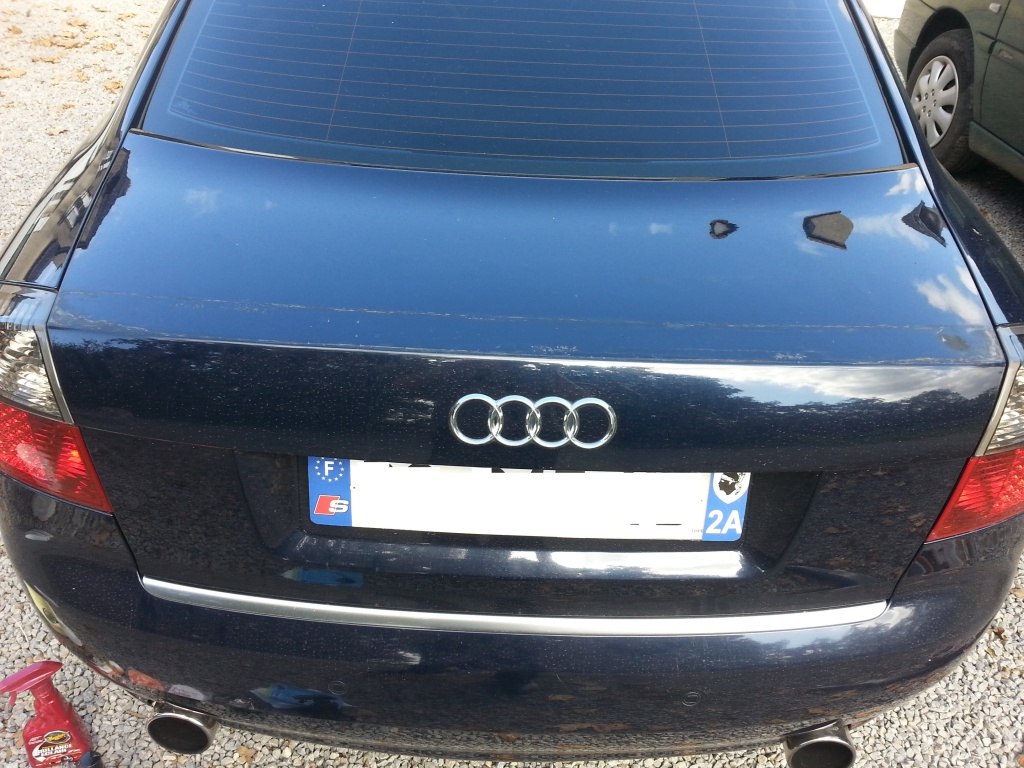

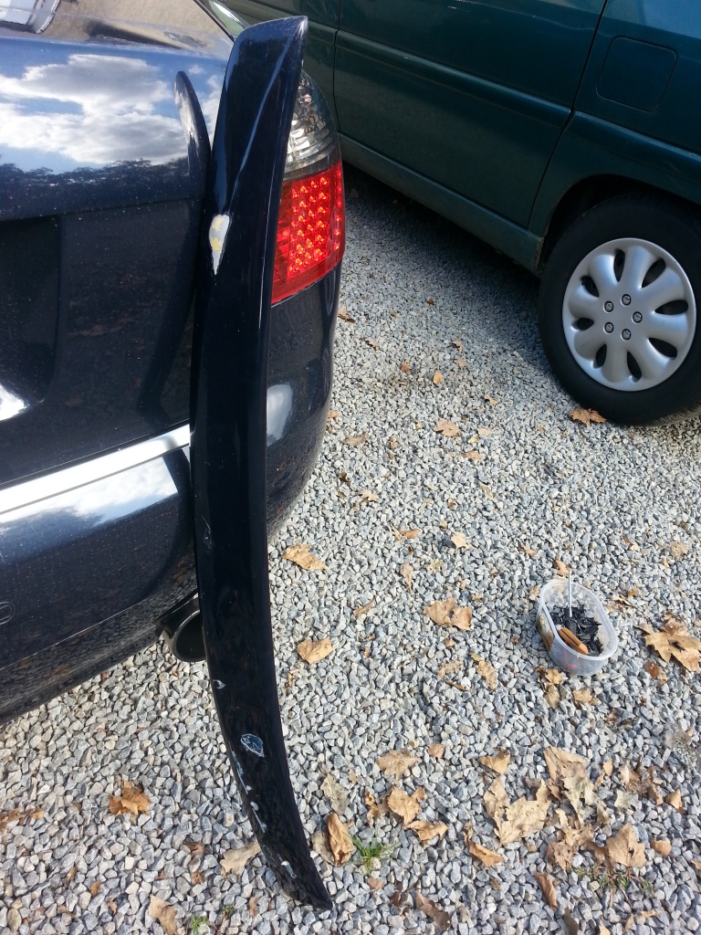

j'ai enlevé mon becquet, qui en fait ne tenait qu'avec 2 double faces 3M, pas étonnant que ça bougeait :mur:

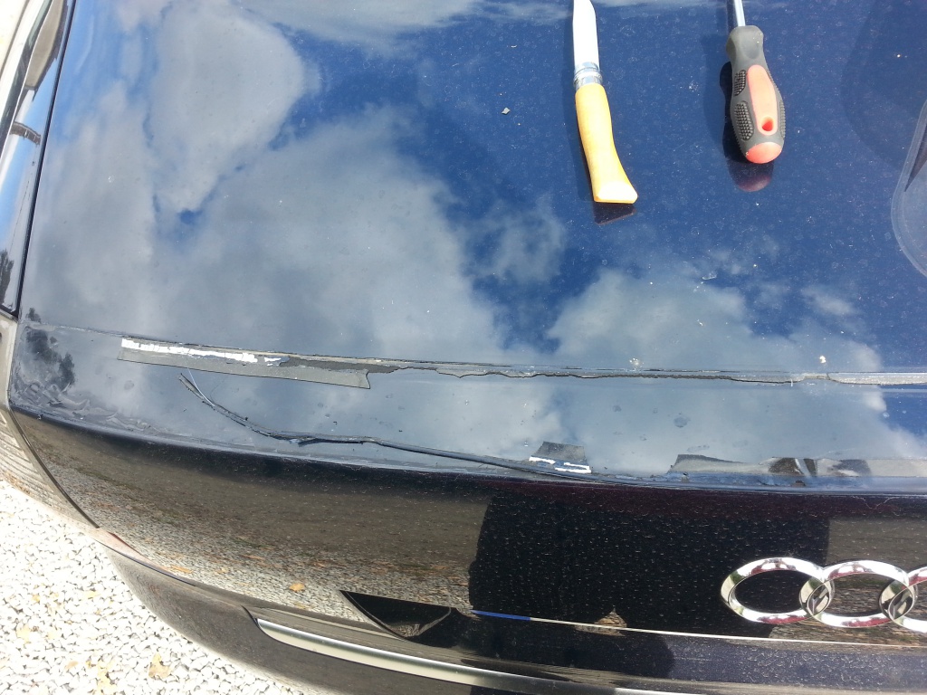

comme vous pouvez le voir j'ai gratté le plus gros de la colle avec un couteau :secret: (je sais pas bien sur une carrosserie :ripeer: )

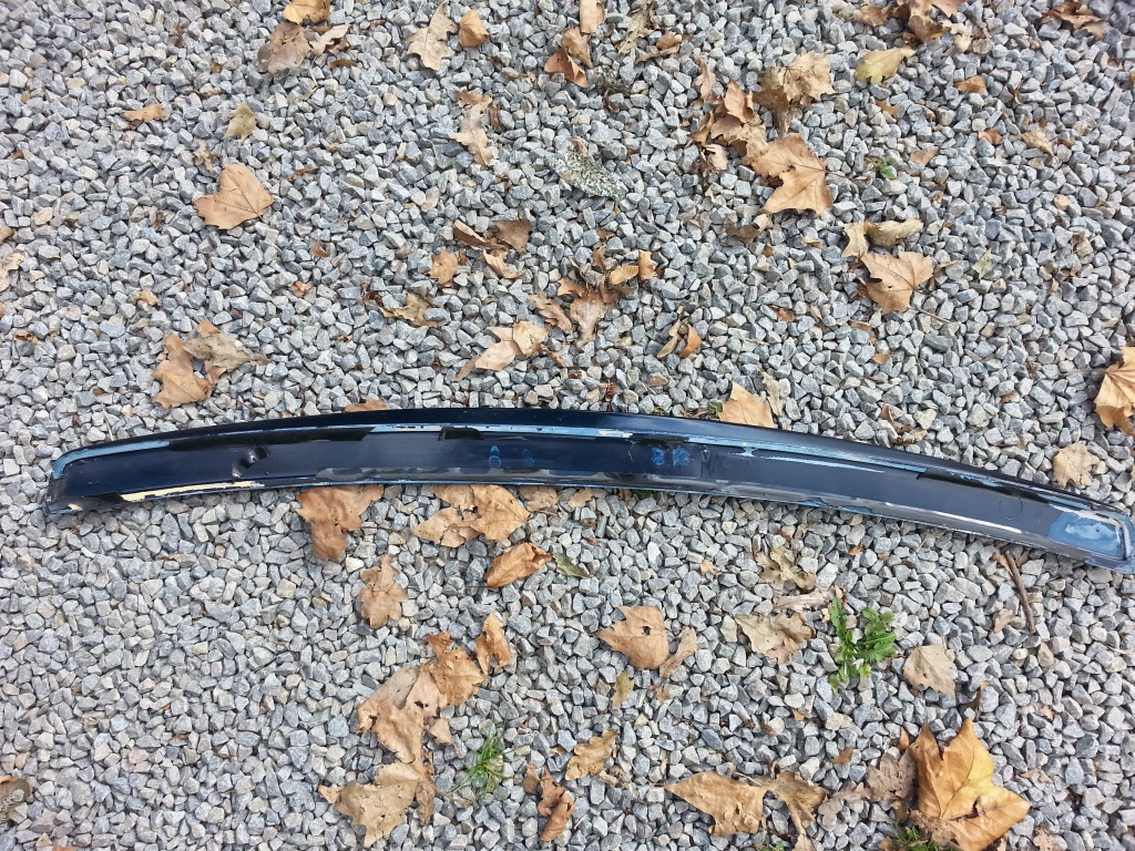

voilà le becquet
pas mal de retouches à faire :meanie: :meanie: :meanie: , d'ailleurs je ne sais pas si je le remets

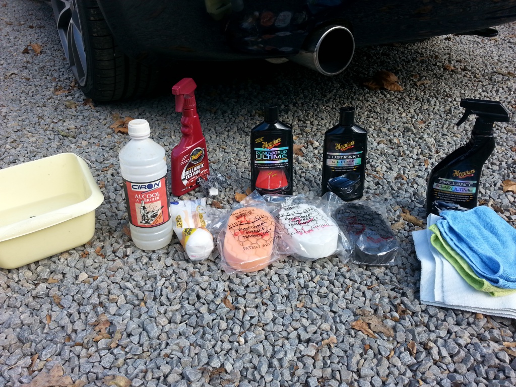

ensuite le matos nécessaire

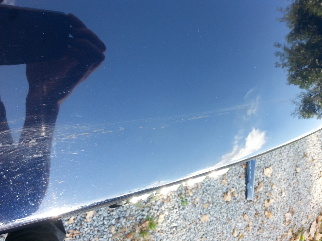

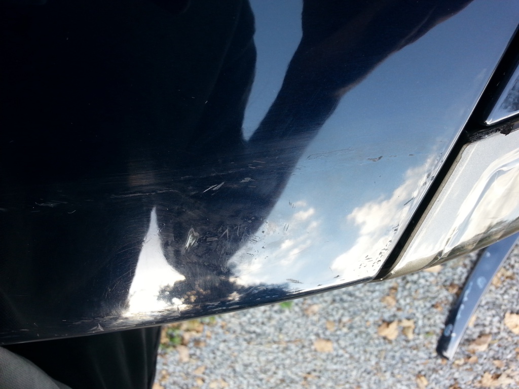

et c'est parti pour la rénovation de la malle :race:
on voit bien que c'est complètement rayé

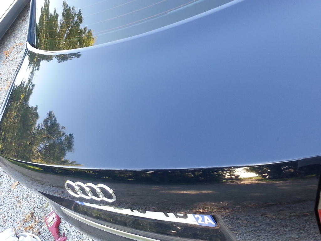

mais ça c'était avant :roi:

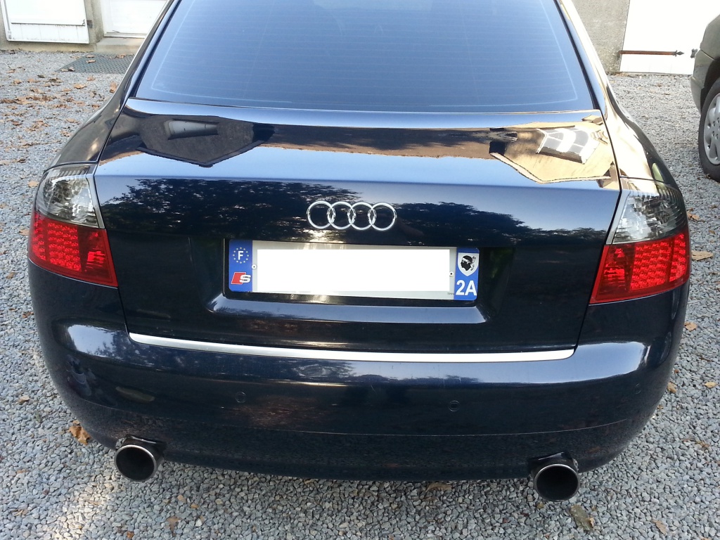

résultat final:
je suis vraiment content de moi sur ce coup :marcelpoire: :bien:
certes il reste des défauts, mais je pense que quelqu'un qui ne le sait pas ne les remarquera pas
donc maintenant soit je le refait peindre pour la 3ème fois :mur: , soit j'en rachète un :nixweiss: (avec le risque que ça le refasse)
quoi qu'il en soit elle est moche sans son becquet, ça fait trop rond, donc ça ne devrait pas trainer
tiens au fait petite question: comment lavez vous les pads une fois qu'ils ont servis? je n'ose pas les mettre en machine :nixweiss:

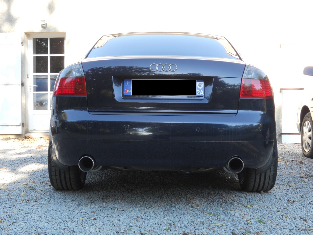

Ta super bien bosser JB comme d'hab ! ;) par contre contre ça fait vraiment bizarre de la voir sans le becquet ... je préfère aussi avec :)
Le cul est vraiment nu sans!! C est une des premières modifs que j avais fait egalement.
Beau boulot!!
Les pads c est direction machine à laver une fois sales!!
Vraiment du bon boulot
se bleu est juste trop beau
c est vrau que se petit becquet discret finalise le Q du B6 berline

Tu aurais une zoum des défaut de peinture du becquet afin de voir le soucis?
J avais pris un truc pas cher de ce type http://www.ebay.fr/ulk/itm/130420989590 et je l'avais fait peindre couleur carrosserie, il n'avait jamais bougé.
ok merci, en fait c'est du caoutchouc ça, je me tate vraiment pour ce genre de truc universel plus ou moins ajusté :reflexion:
Bon boulot.
je te fais ça dès que je peux, je vais d'abord le faire chauffer pour voir si il y a encore des "bulles" qui ressortent
Non, mais la il ne faut pas chercher, il faut le poncer complètement , plus de peinture, plus de mastique plus d’apprêt, et tout recommencer au début. ;)
ce qui me fait chier c'est de la remettre chez mon carrossier, il va me refaire de la merde, ...et je suis pas équipé pour :mur:
Ne le remet pas chez le carrossier.
Achète chez Audi la bombe de peinture de ta couleur, tu as une petite de la couleur et une petite de verni, qui suffiront pour ce que tu as à faire.
Puis une bombe d'apprêt chez AUTOCOLOR (spécialiste de la carrosserie peinture pour les pros), je prend tous chez eux et n'ai jamais eu de soucis.
Et on fait ça quand on ce verra. ;)
Ba ecoute il etait pile poil et le 3m n a jamais bougé, la peinture non plus en 3 ans.
Apres je peux comprendre ton appréhension.
je me rabattrai la dessus si mon becquet refait des cloques encore

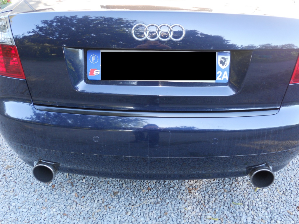

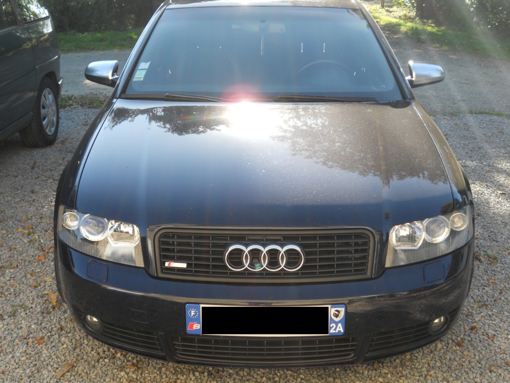

résultat final
l'avant:
et l'arrière:

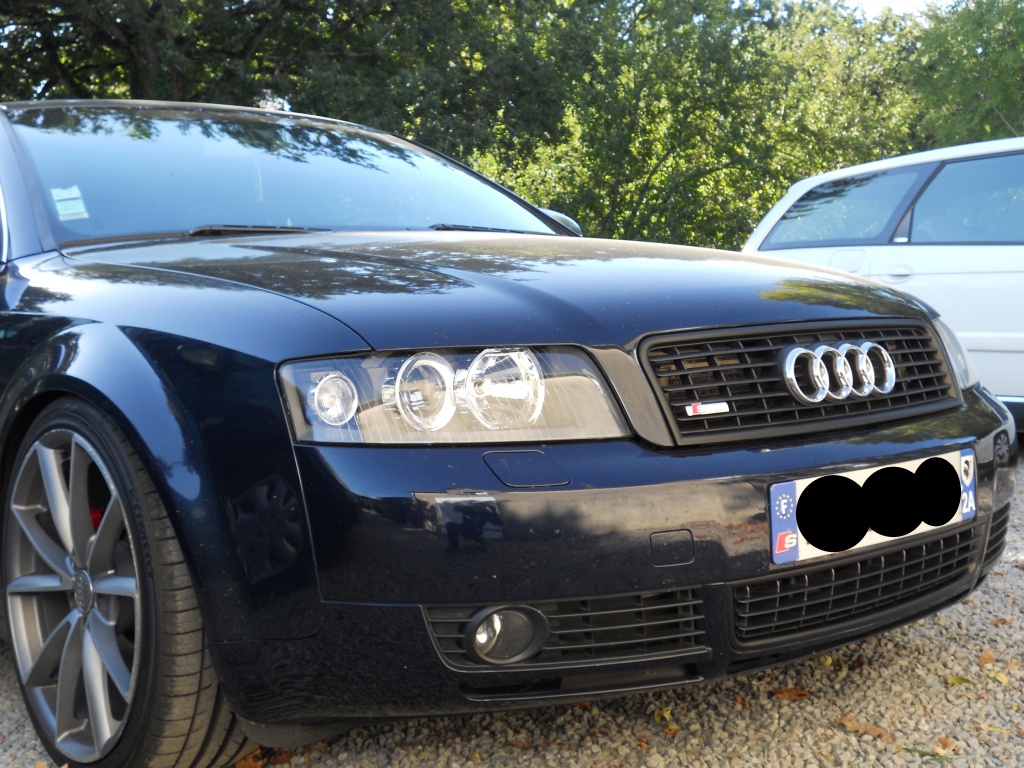

mes impressions: pour l'avant je valide, et je crois que je vais laisser les rétros comme ça pour faire le rappel avec le sigle audi
pour l'arrière je trouve que ça change pas grand chose , du coup j'hésite à peindre le sigle en noir brillant aussi :nixweiss:
maintenant j'attend vos avis pour ou contre :roi:
Perso, j"aurais laissé moi.
Le chrome.
Je valide ces modifs :bien:
As-tu démonté le PC arrière pour peindre la baguette chromée?
et +1 pour le logo chrome car la teinte de la carrosserie très foncé donc ça ne tranchera pas assez.
