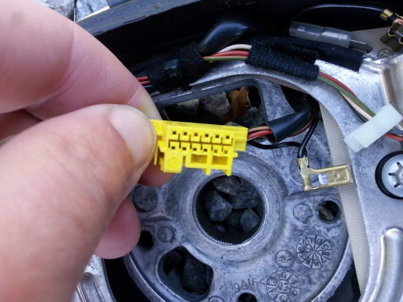

vous avez une idée de comment enlever ces p****** de fils de ces fiches? :bowdown:
j'y arrive pas et pourtant je suis bien obligé de le faire :mur:
Avec un trombone deplier
Tu l inseres dans le petit trou qu on voit sur la photo 2
Tu sentiras que tu de bloques un truc
Et tu tires sur le fil de l autre cote
Tu ne peux pas echanger les faisceaux entiers
Ca serait plus simple que ca surtout que les affectations des fils sur ta prise ne sont pas forcement les memes
"Tu ne peux pas echanger les faisceaux entiers": c'est une question? tu veux dire enlever tous les fils dans le volant? j'y ai pensé
et tu as raison pour l'affectation des palettes, sur mon volant d'origine j'ai +/- de chaque coté donc 4 fils branchés
et sur le new j'ai seulement 2 fils car un coté + et un coté -
du coup pour savoir lequel est plus et lequel est moins je sais pas du tout
sinon j'ai pensé à démonter toute la partie en acier à l'intérieur du volant et de la mettre sur le new, mais là encore il y a les palettes qui font chier
oui elever tous les fils qu il y a sur ton ancien volant pour les passer sur le new
c est ca que je te disais ce matin
mais sans l avoir dans les mains c est plus difficile a te conseiller
moi j ai fai comme ca quand j ai mis mon volant d a3
chantier toujours en cours :mur: :mur: :mur: j'ai été obligé de remettre l'ancien car j'ai eu besoin de la voiture :nixweiss:
mais le nouveau volant est complètement désossé et j'ai toujours pas réussi a enlever ne serait ce qu'un seul fil de cette :mur: :madgo: :icon_evil: :icon8: de broche

Tu utilises la méthode économique. Pas besoin de changer la bague...
ba écoute je pensais que ça allait être simple mais je n'arrive pas à sortir les fils, je vais quand m^me pas venir pour que tu me le fasse...quand je dis que j'ai 2 mains gauches :secret:
Sympa le bruit du v6
t arrives vraiment pas a enlever le faisceau entier ?
si les faisceaux sont tout les 2 enlever sauf que c'est pas du tout la même connectique pour les palettes

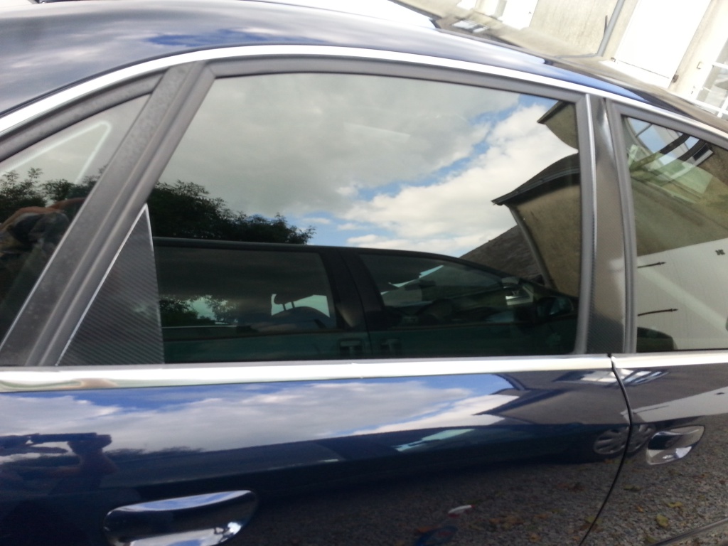

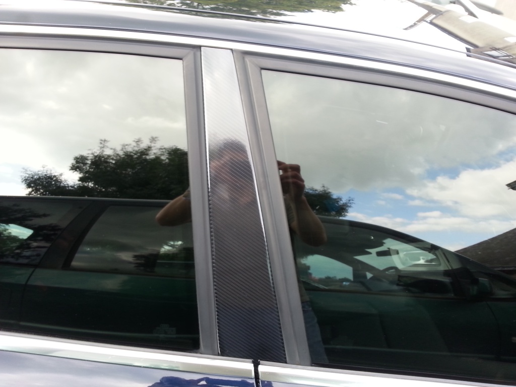

C est du 5d?
content que ça vous plaise, on verra si ça tient avec le temps
oui c'est du 5d, c'est ce que je voulais mettre sur le becquet, mais je vais le faire repeindre couleur carrosserie
J ai aussi en projet de passer les miens en carbone.
Tres belle ton a4. Meme si j accroche pas sur les jantes
merci,
les goûts et les couleurs comme on dit :nixweiss:
par contre le carbon selon la lumière c'est plus ou moins foncé, on le voit sur les photos, et j'aime moins quand c'est plus clair que le caoutchouc des joints, mais bon...
