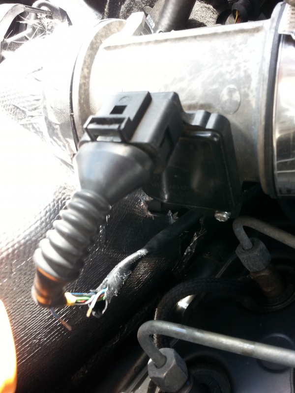

faut surtout que je règle mon problème de G42, débitmètre ou capteur de sural? je ne sais pas :nixweiss:

As tu essayer de remettre l'ancien capteur?
Donne moi la ref de ton débitmètre j'en ai un d'avance.
oui j'ai remis l'ancien capteur de pression
pour le débitmètre j'ai gardé l'ancien mais je ne crois pas que ça vienne du débitmètre(récent et nettoyé au nettoyant frein régulièrement) en lui même mais plutôt des fils de la fiche qui est branchée dessus.
j'ai à nouveau effacé le code défaut, je vais rouler de main pour voir si il se remet
suite de mon problème
les photos parlent d'elles mêmes :oops:
j'ai donc réparé ça et depuis plus rien, donc je croise les doigts, touche du bois , etc...
mais si ça revient là je ne répond plus de moi
Bon, effectivement c'est parlant, comment as-tu réparé?... Tant mieux si ça roule à nouveau!

Forcément avec un fil de coupé... "ben maintenant elle va marcher beaucoup moins bien forcément"... https://www.youtube.com/watch?v=Ipl67KqEkWc&list=PL3TXzwkXhivxcvmtJF5eqSjX3ZI8vnYuz :icon_lol:
Si tu l'as ressoudé et isolé de gaine thermoformable, ça devrait aller.

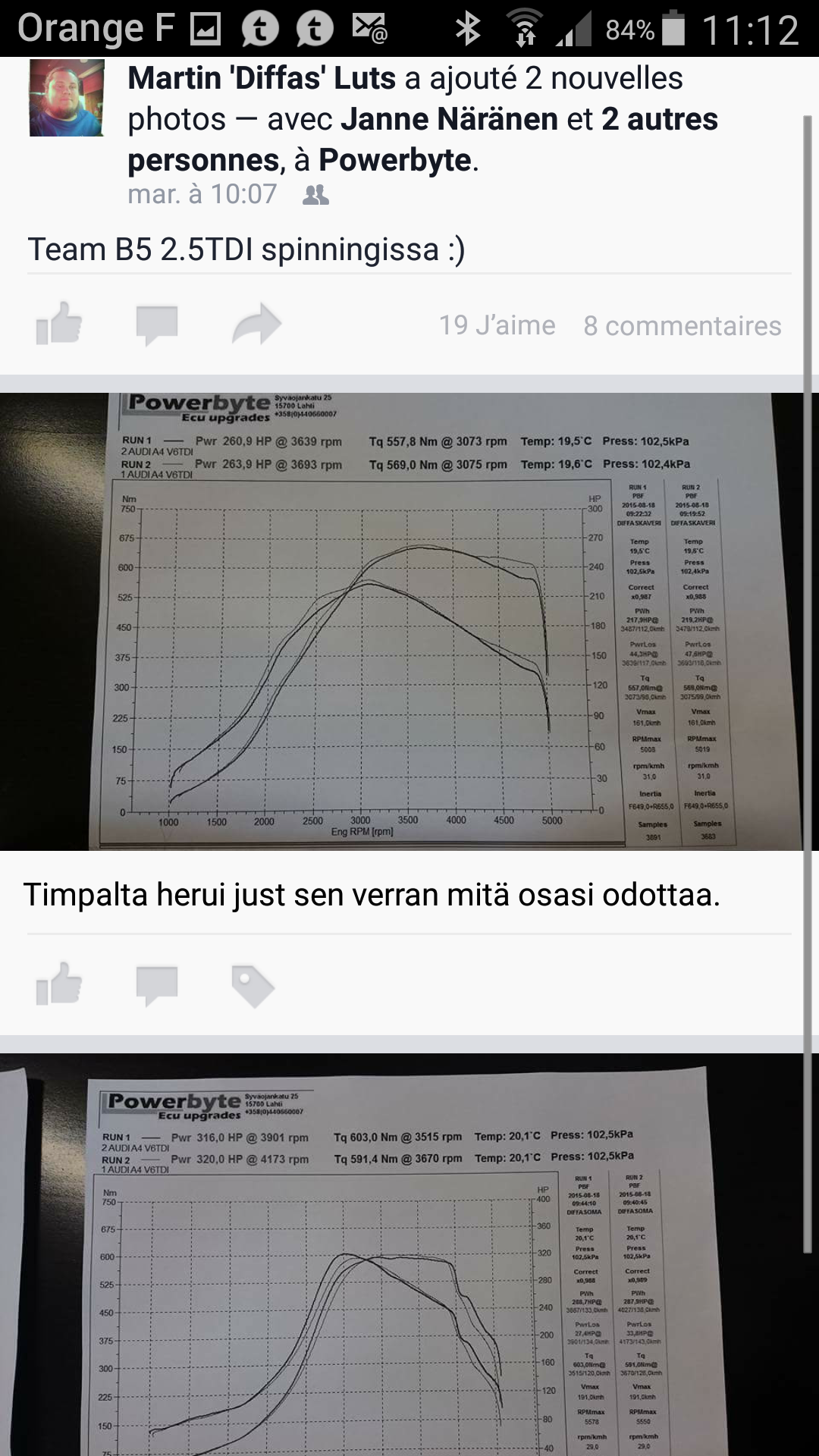

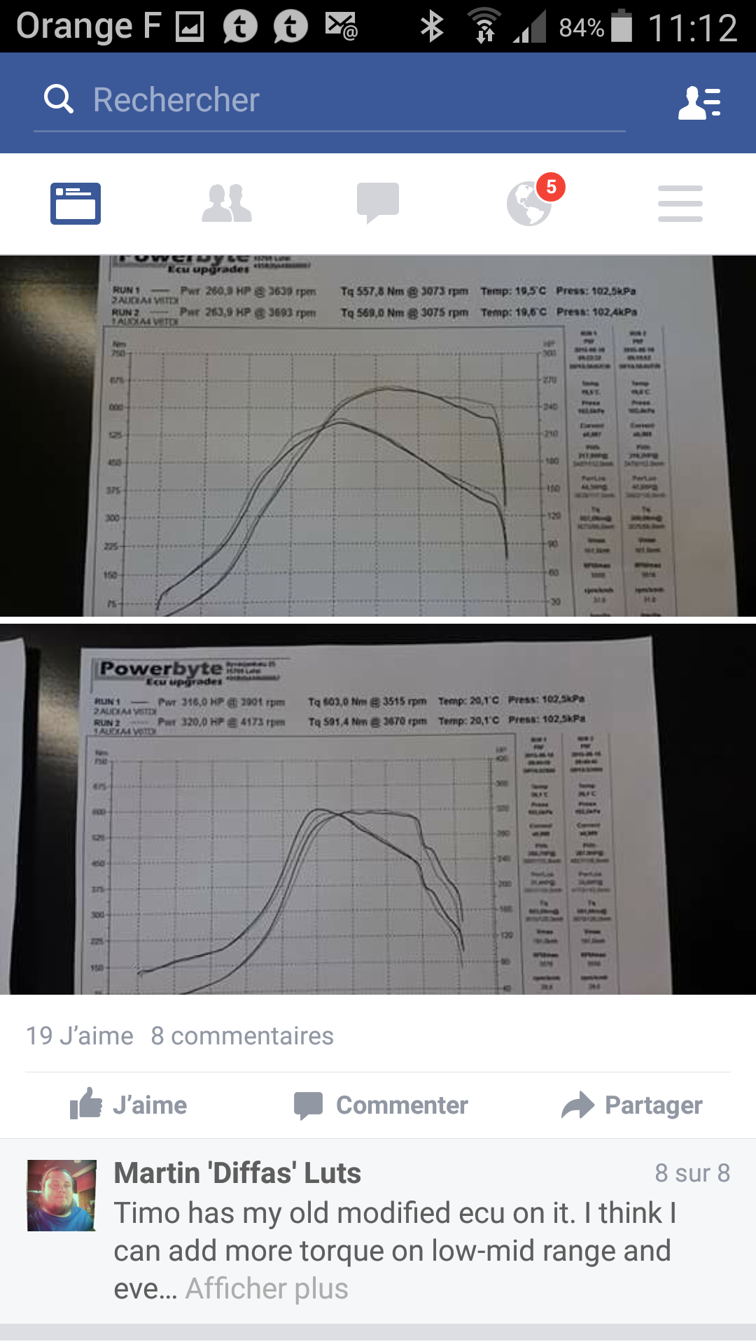

Un autre exemple de petite préparation sur ce bloc:
300 chx et 600Nm.
Sinon en France Briquedejus avec sa prepa tourne toujours aussi bien.
:MdrDevil: bien trouvé celle là
heu... :reflexion: :reflexion: :reflexion: non pas ressoudé :ripeer: j'avais une cosse comme ça http://ecx.images-amazon.com/images/I/41913GXxrWL._AC_UL200_SR160,200_.jpg donc j'ai pris ça , en écrasant bien ça tient... enfin jusqu'à quand :secret: , et isolation avec du scotch très résistant
attachicon.gifScreenshot_2015-08-19-11-12-42.pngattachicon.gifScreenshot_2015-08-19-11-12-31.png
300 chx et 600Nm.

Rahhh le p'tit fil coupe dans les coins !!! Le genre de panne qui te fait t'arracher les cheveux !!!
Pas bien...
Je sais, je suis casse pied avec ça, mais trop de risque avec ce genre de réparation ou même installation.
C'est bon pour faire des testes, mais une fois ok, soudure et gaine thermo.
Si ce doit être démontable, on soude une fiche sur le faisceau, mais jamais ce genre d’installations...
Bon promis, j'arrête de râler. :vert:

je suis d accord avec safrav6ine
pas avec des cosses :mur: :mur:
un fer a souder , de l etain et de la gaine thermo pour une vrai reparation
