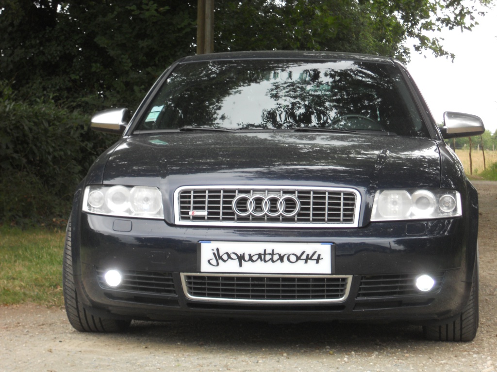

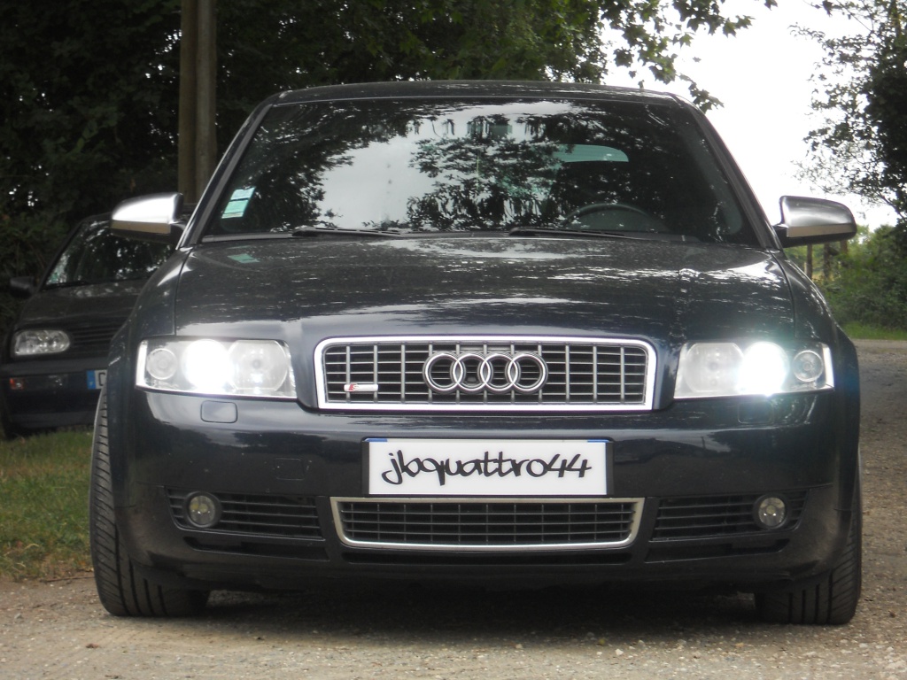

voilà le rendu
xénon
AB
ba franchement en vrai les led ça fait juste un point au milieu de l'AB donc c'est trop moche, je pense mettre les xénons
Dommage car la couleur a l air bonne!
Apres un kit hid, c est le top c est sur!!
la couleur c'est du blanc pur +/- 5000k
je me suis dis la même chose que toi pour le HID mais j'ai pas envie de placer un ballast derrière les AB, moi les grilles sont ajourées pour alimenter les échangeurs de chaque coté donc niveau humidité et crasse on fait pas pire

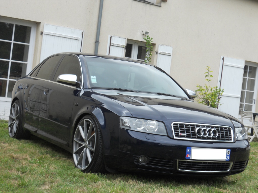

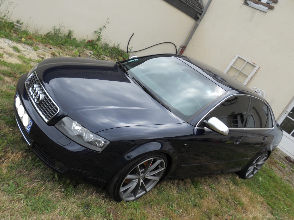

quelques news...
au programme de ces derniers jours, lavage approfondi int/ext, + moteur, remise en place des bi-xénons, changement de quelques pièces, vérif des niveaux...titine est prête pour le départ en vac :race:
quelques photos
comme vous pouvez le constater mes phares ne prennent plus l'eau, alleluîa!!!!!!! :marcelpoire: :marcelpoire:
celle là pour un certain Uruk, qui, si je ne me trompe pas apprécie cet angle de vue ;)

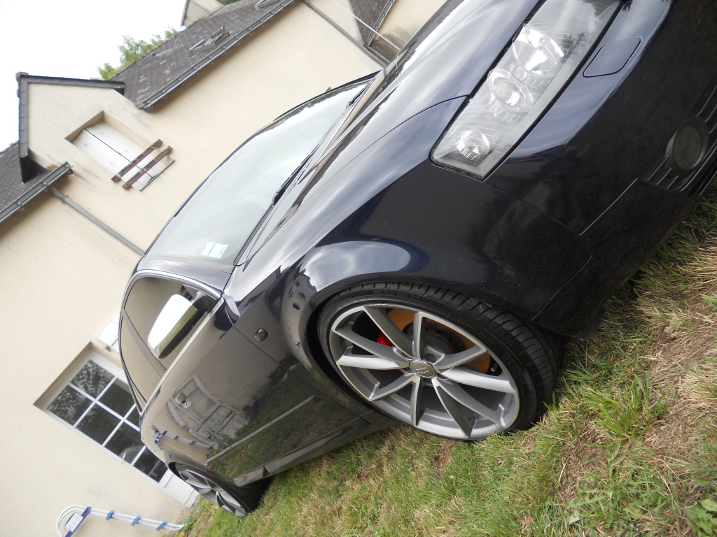

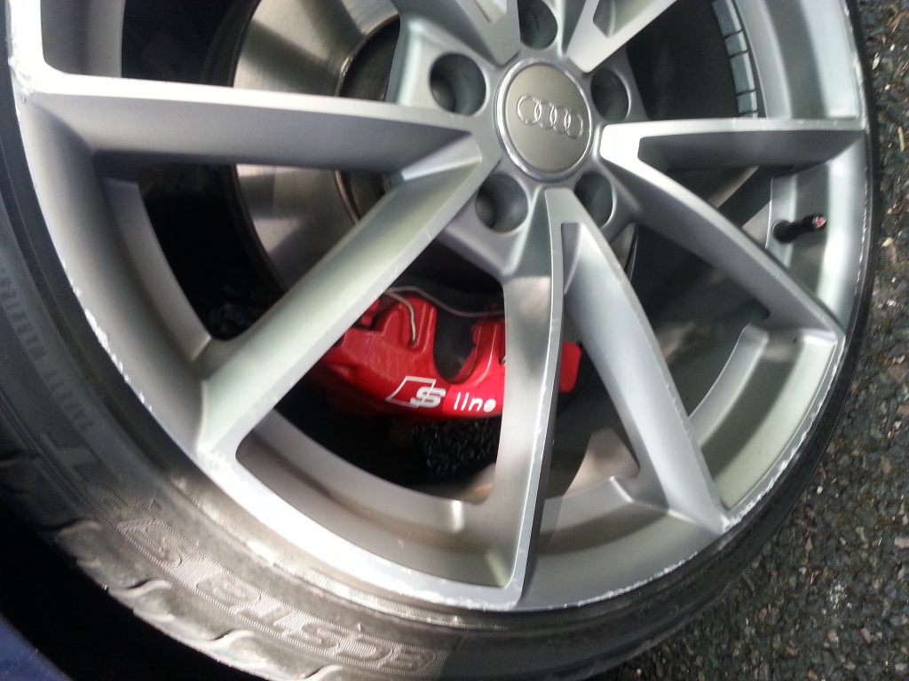

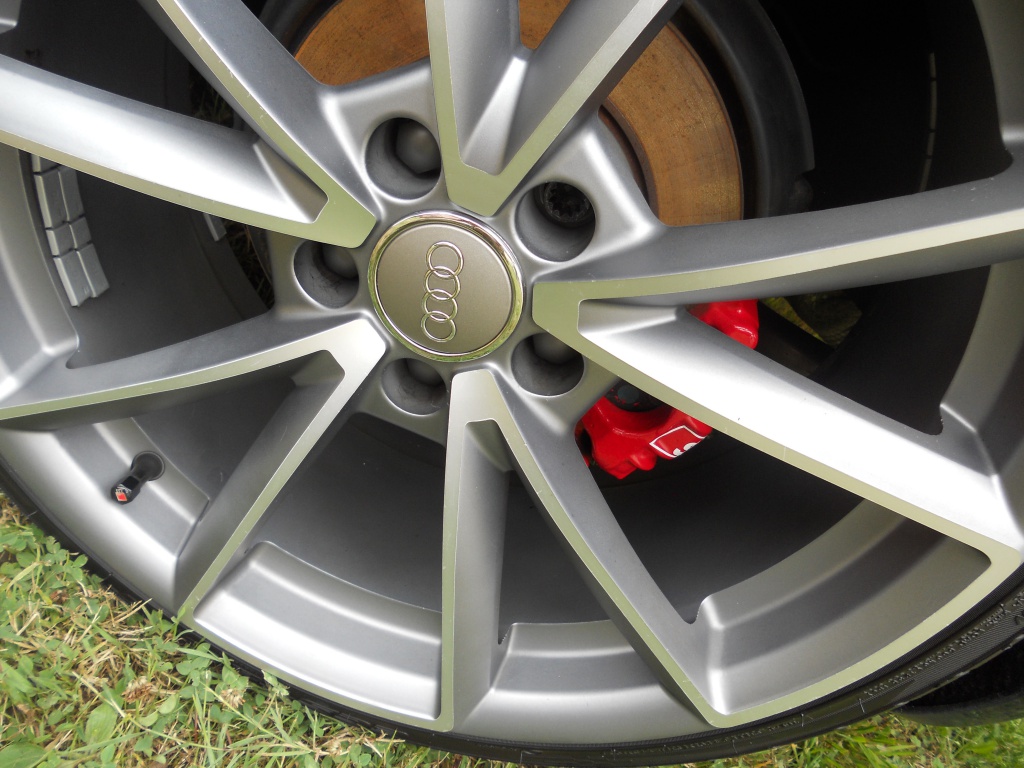

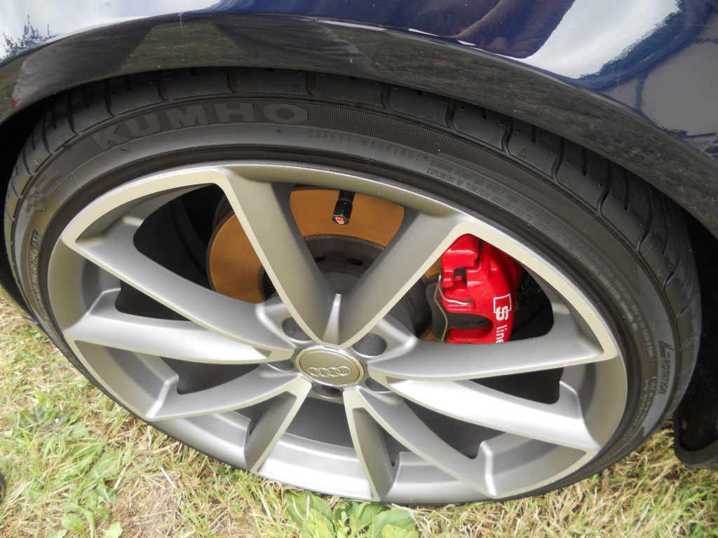

et j'ai m^me ciré les jantes après dégoudronnage, je sais ce n'est pas flagrant mais si ça peut éviter que le goudron colle trop...
et l'intérieur avec un traitement du cuir(entre autres)
je n'ai pas pris la peine de faire un shooting car là où je vais il y aura de beaux paysages donc à suivre :race:
Ta bien bosser JB, elle est superbe :) Bonnes vacances ;)
Tres beau tout ca :bien:
Tu risques de revenir de vacances avec des jantes en 17 et des bas de portes plats :mdrdevil:
et voilà le travail :mur: :mur: :mur:
romain tu veux tjr mes jantes? :icon_biggrin:
Je la ramene pas j ai fait la meme il y a 15 jours...elle part en carrosserie semaine prochaine
