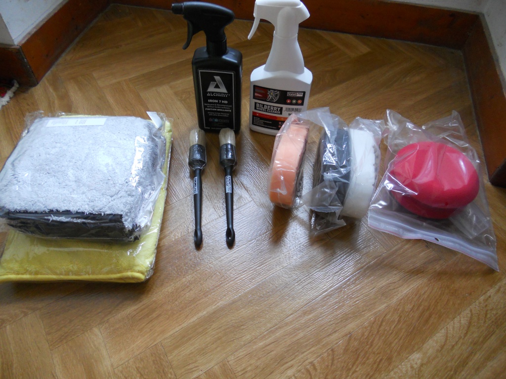

petite commande de Maniac Auto réceptionnée, comme toujours rien à dire
en attente du pack mousse intense pour une première pour moi, le prélavage!!! j'espère pouvoir faire ça ce week

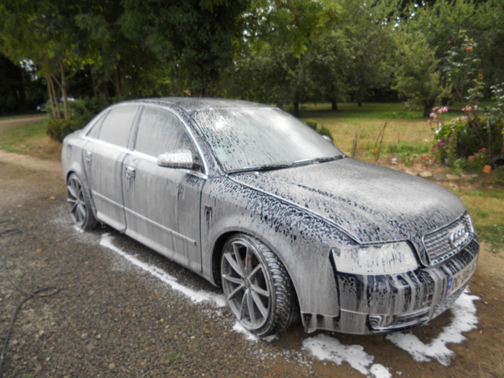

petit retour du prélavage

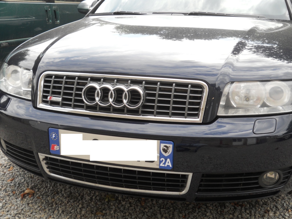

d'abord quelques photos de l'état avant le lavage, comme ça ne fait que 2 semaines qu'lle n'a pas été lavée il y avait juste un peu de poussière et d'insectes

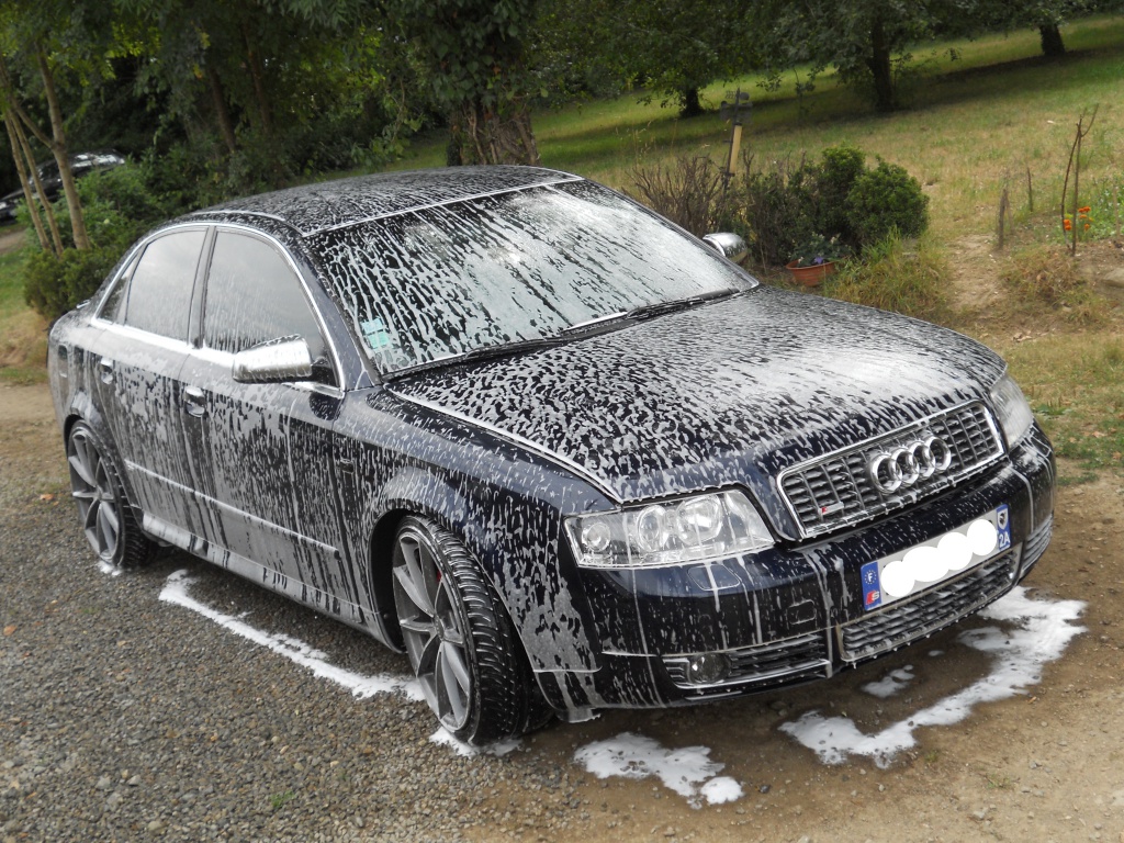

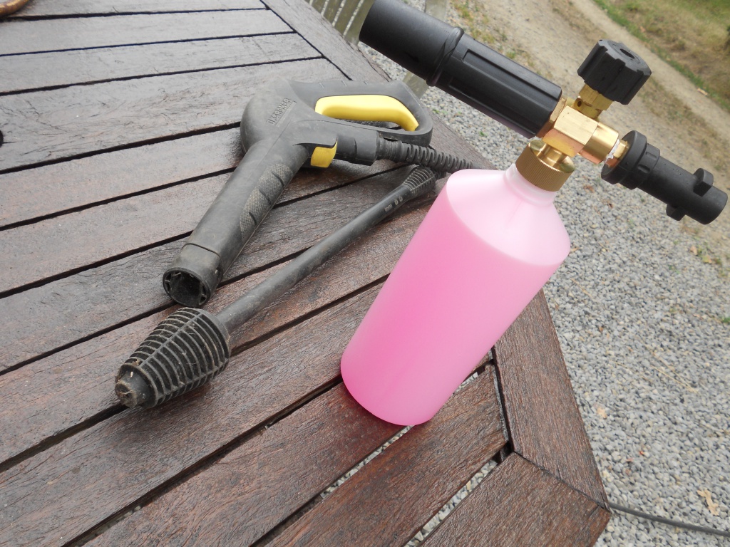

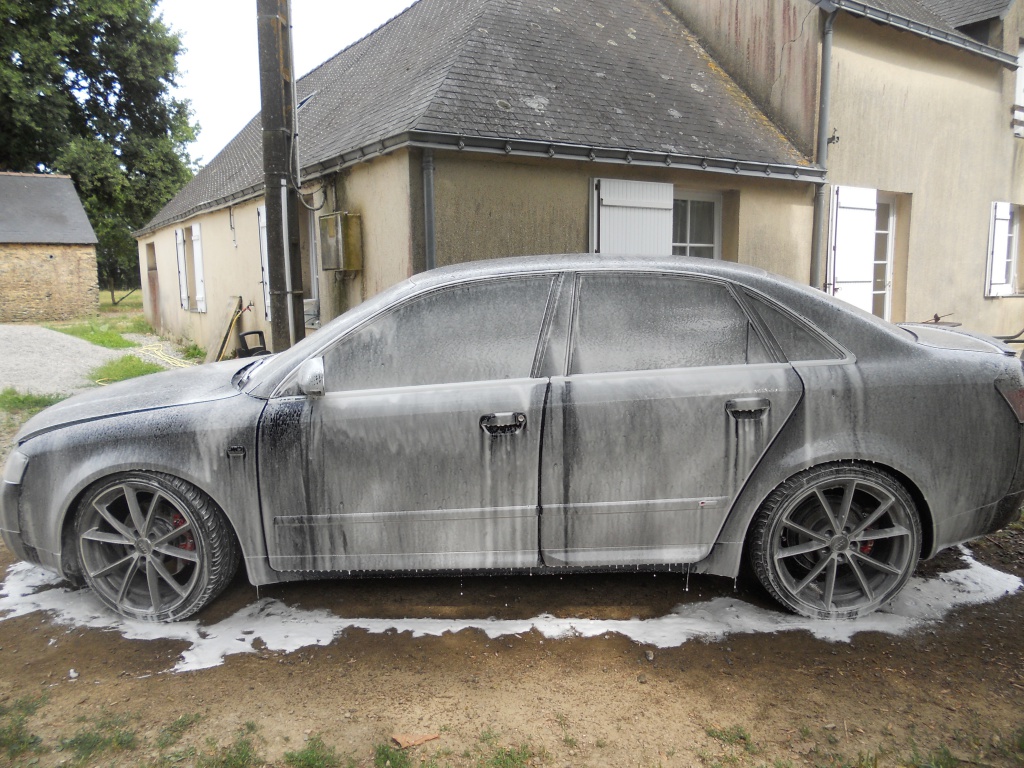

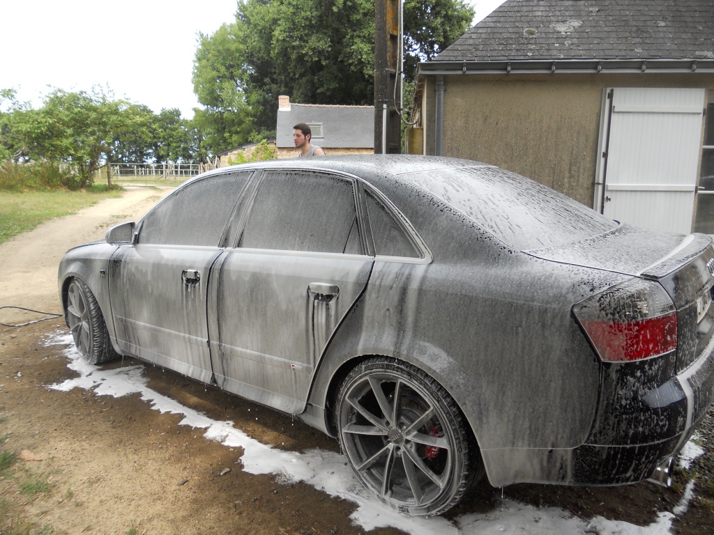

pour commencer j'ai fait mon mélange comme j'ai vu sur Maniac: 75ml de Mr Pink, 50ml de PH Neutral et le reste en eau pour arriver à 1L(contenance de la bouteille)
voilà ce que ça donne

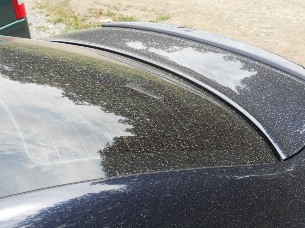

ensuite coup de Karcher pour mouiller la crasse

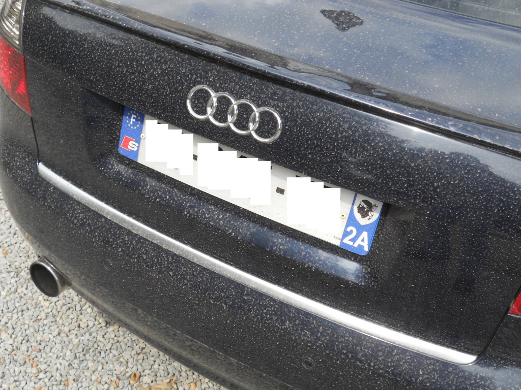

et puis c'est parti pour la mousse
on attend 5-10min que ça agisse
et on rince
voilà ce qu'il me reste après, j'ai pourtant fait plusieurs passages, ça servira pour les autres fois

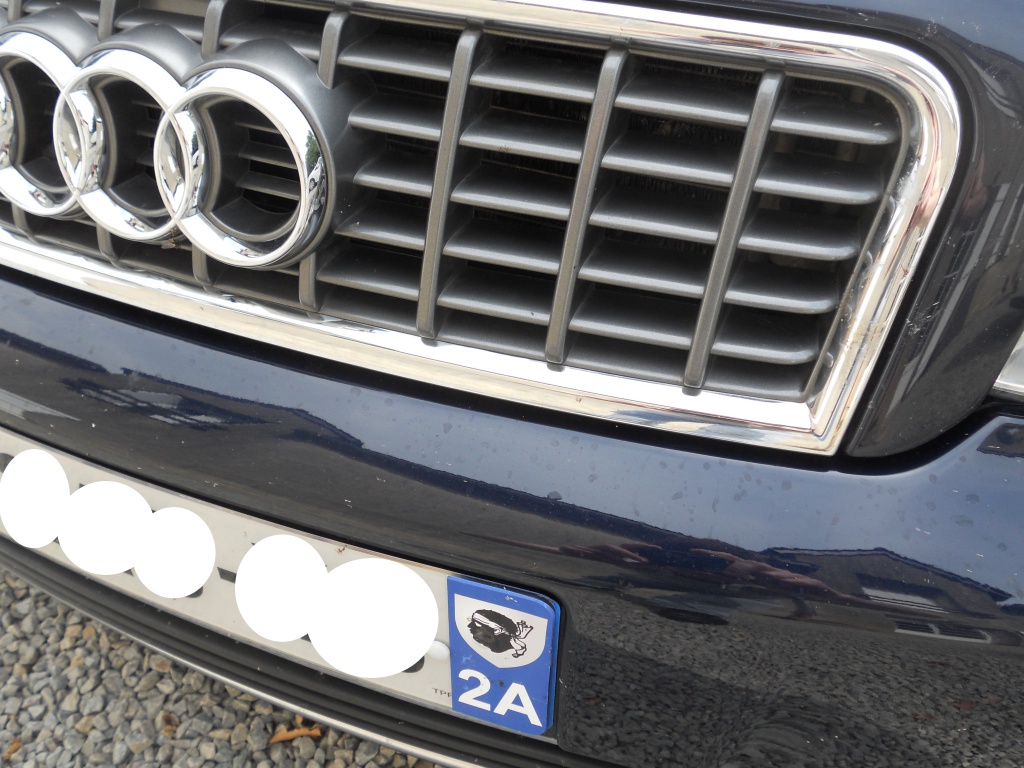

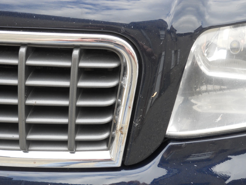

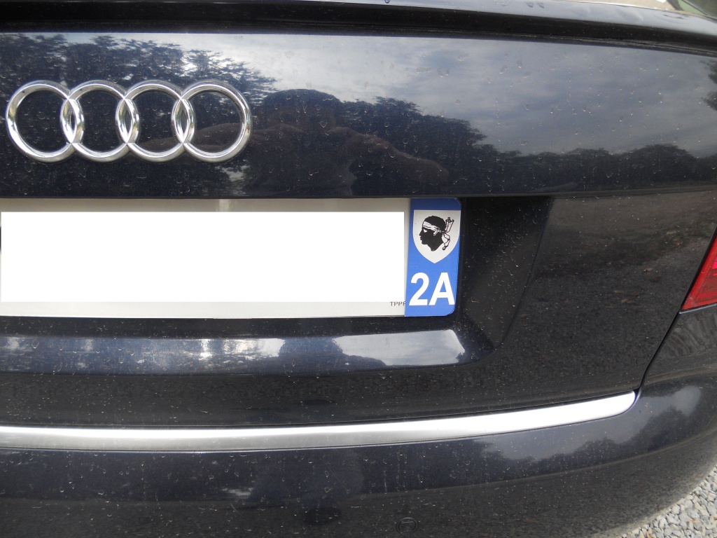

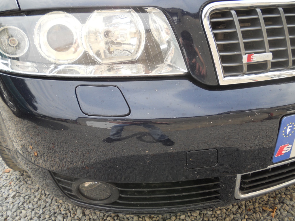

maintenant photos de l'après, juste le prélavage
bon alors maintenant mes impressions:
et ben je suis très déçu du résultat :shakehead: , je m'attendais à ce que la carrosserie soit nickel, et qu'il n'y ait plus d'insectes, mais on voit bien qu'il en reste
je pensais ne faire qu'un prélavage car elle n'était pas trop sale mais c'est raté
pourtant sur le topic d'Aurel quand on voit les caisses après juste le prélavage elles paraissent nickel
alors je me pose la question: j'ai mal dosé? ou alors fallait que j'en remette une couche?
j'attend vos avis et conseils qui seront les bienvenus parce que là je le répète je suis très déçu :pleure2:

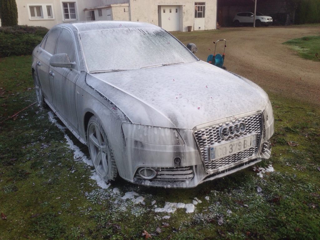

moi je met 100 de shamp, 100 ml de ph neutral (snow foam)
la mousse tiens beaucoup mieux que sur ta voiture la et le résultat est bien mieux aussi, je pense donc a un sous dosage. De plus, je rempli avec de l'eau chaude et pas jusqu'en haut car comme tu as vu, tu n'utilise presque rien.

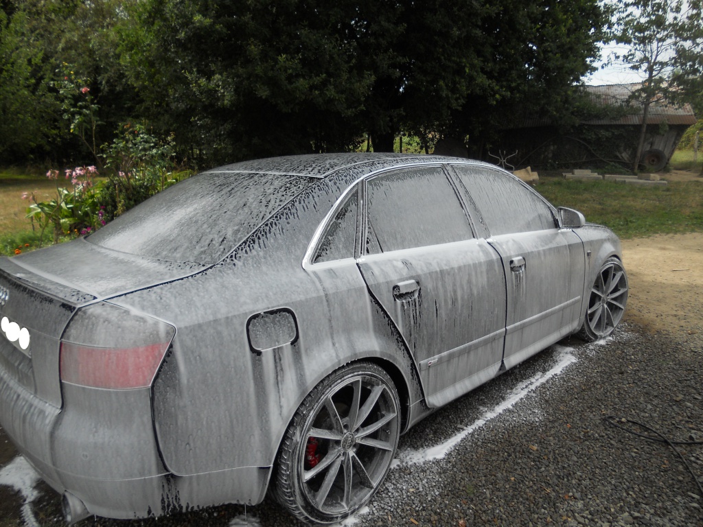

Perso, comme Kev, j ai une mousse beaucoup plus dense...
Par contre je n utilise pas le même produit, je ne peux pas te dire au niveau concentration (je prends le em7 de chez alchimy deja dosé y a juste a ajouter l'eau et fait pour retirer les insectes) mais comme je te disais, les 3/4 des moustiques ou autre partent...
Le reste au lavage à la main s en va tout seul derriere.
Pareil, je fais mes deux voitires avec donc niveau conso c est raisonnable!
+1 avec Kev pour l eau chaude.

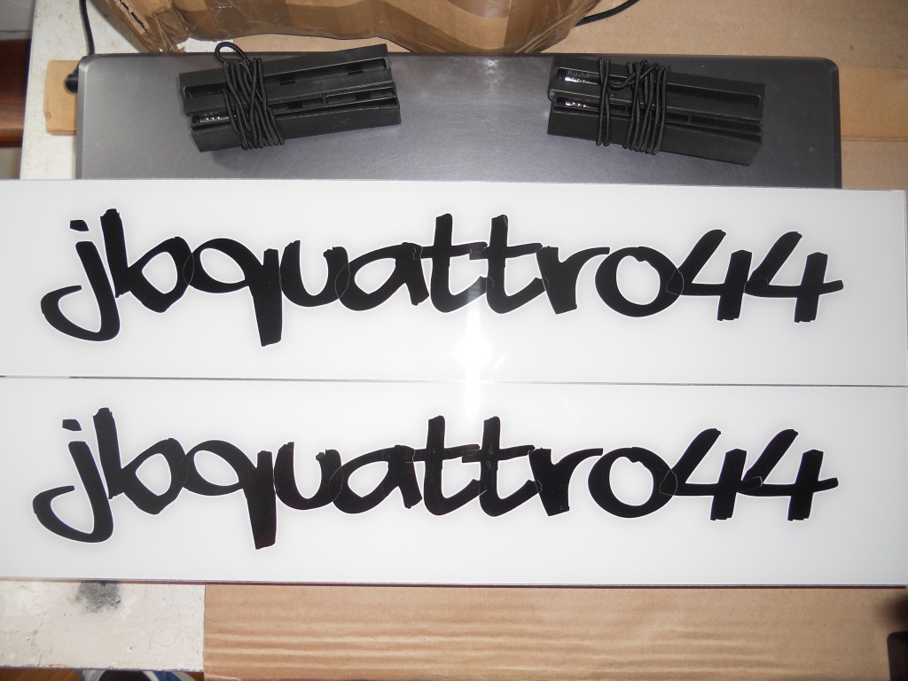

Jolie cache plaque
Il se trouve ou le rasso?
