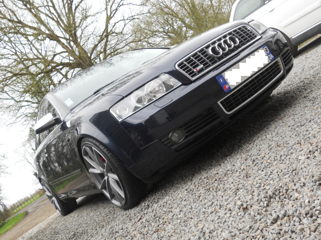

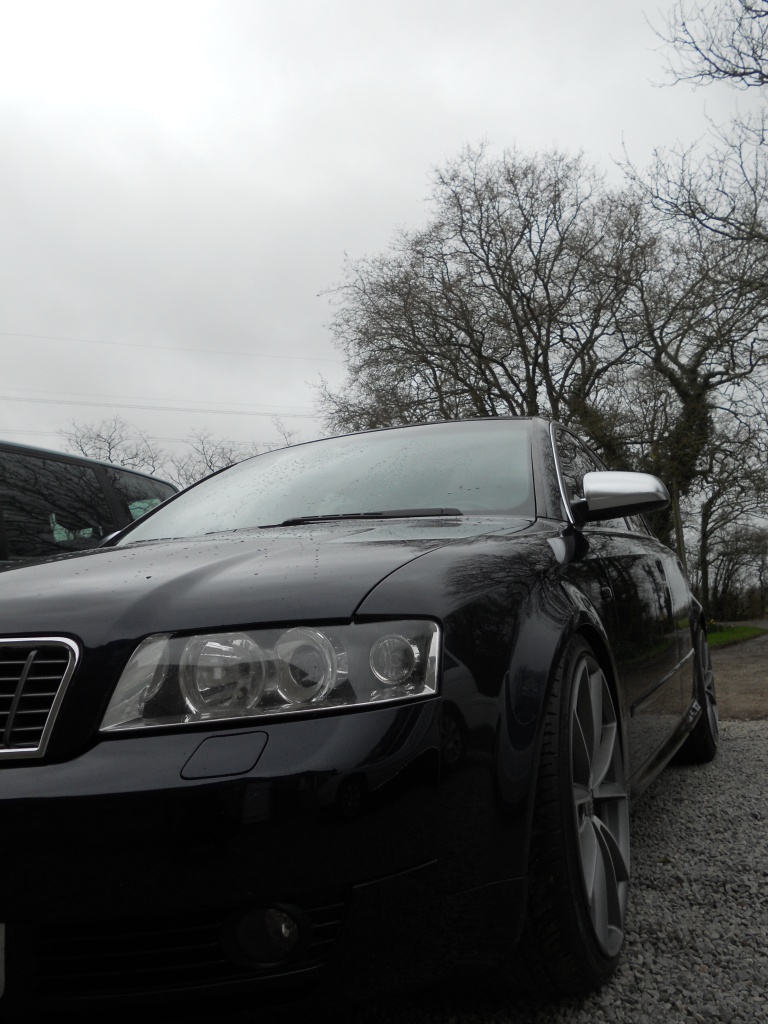

je reprend depuis le début
quand je l'ai achetée il y avait carrément de l'eau dedans, tu penchais le phares et il y avait un bon demi verre
donc j'ai décidé de les enlever pour refaire les joints,
d'abord quelques jours sur un radiateur pour enlever toute l'humidité
ensuite j'ai refait tout le pourtour de la vitre avec du silicone blanc de salle de bains,
remontage et là... le soir même plein de buée et le lendemain il pleuvait et donc plein de flotte
deuxième étape
j'essaye de réenlever le silicone, ça veut pas donc je m'ouvre la main :madgo: , donc j'ai rien enlevé , mais ça ne peut pas venir de là
j'ai quand même re jointer tout ça avec du rubson
et en plus j'en ai mis au niveau du cligno, comme ça il est condamné, au niveau du ballast, au niveau de l'ouverture arrière, j'avais aussi perdu une goutière d'évacuation en cahoutchouc donc j'ai bouché le trou
ensuite rebelote, je remonte le tout..................
et je vous laisse deviner.... :mur: :meanie: :madgo: :icon_evil:
donc là je me suis dis que ça pouvait venir des vis de réglages sur le dessus et j'ai bouché tout ça mais c'est pareil
déjà il y a toujours un coté qui prend plus l'eau et j'ai l'impression que ça vient du dessus
mais sinon là je sèche :nixweiss: :reflexion: (malheureusement pas les phares LOL!!!)
je ne pense pas que la vitre soit poreuse, il n'y a aucun éclat, j'ai osculté millimètre par millimètre tout les recoins possible et imaginables des optiques et je ne vois pas
de toute façon avec cette humidité ambiente les lentilles sont quasi mortes et tous les contact sont pas rouillé mais moisi, plein de tâches vertes donc je ne pense pas que je m'en servirait encore
je précise que j'ai suivi d'abord ce tuto http://forums.audipassion.com/topic/122090-tuto-comment-se-passer-enfin-de-la-buee-dans-nos-optiques/
et ensuite j'ai vu que chez les b7 il y en a qui font ça au four ou au décapeur thermique pour ramolir les joints , j'ai aussi essayé ça mais à 200° pendant 30min les joints bougeaient pas donc j'ai rien touché
voilà l'histoire plus ou moins complète de mes chères optiques made in Valéo ( de merde)

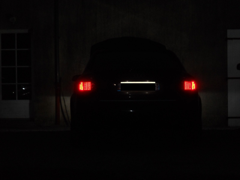

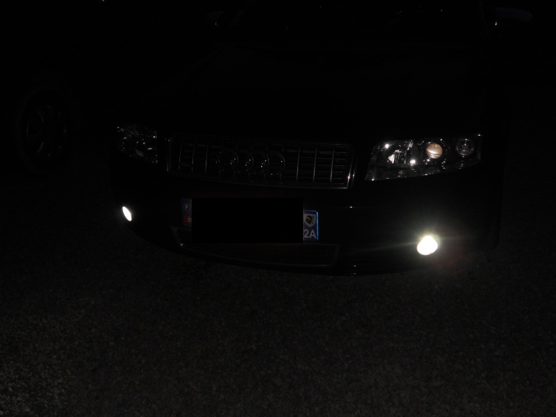

quelques photos de mon nouvel éclairage
arrière
croisement 8000k
plein phares 6000k
ce qui est assez bizarre c'est que de nuit les phares paraissent bleu par rapport au xénon de croisement, alors qu'en plein jour c'est bien le 8000k qui est bleu :reflexion:

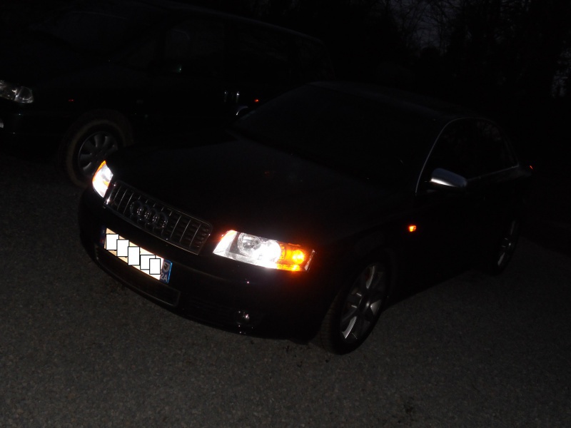

mode US LOL!!!
franchement content du rendu des cligno LED CREE à l'avant
et CH/LH pour aller jusqu'à la maison bien éclairé

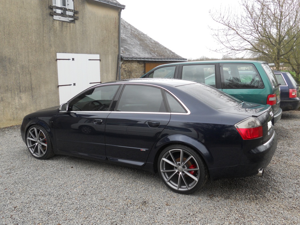

comme promis...
j'ai donc remis les 19" :malelovies: , j'ai inversé l'avant et l'arrière comme les pneus sont à mi-usure, j'ai remis des caches moyeux tous neuf
désolé vu le temps j'ai pas fait de shooting, juste quelques tof vite fait devant chez moi
et en la voyant comme ça je me dis qu'il manque quelque chose... affaire à suivre

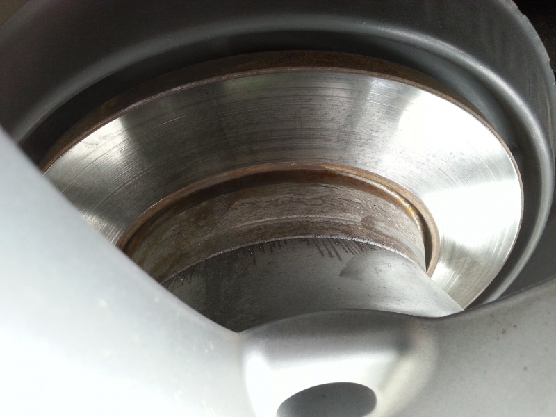

Toujours aussi belle ta b6 JB ;) C'est moi ou tes disques on l'air légèrement "rouillés" ?
:thanks: ça fait plaisir
eh oui mes disques étaient rouillés, en fait ils rouillent dès que le temps est humide...et que je ne m'en sert pas
bon heureusement que j'ai pris des photos hier malgré le temps parce que ce soir elle est pas belle à voir, presque pire qu'avant que je la lave :mur:
Il manque la calandre basse s4 jb
bien vu :kimouss: , en fait surtout le rajout s line, et du coup je ferai comme sur la tienne je découperai une calandre basse s4 pour être raccord avec le haut
J'adore toujours autant ce dessin de jante sur la b6!
je trouve aussi que ça lui va très bien(sinon je les aurais pas prises :roi: ) mais surtout le fait de ne pas en croiser une comme la mienne lui rajoute un truc en plus(enfin c'est mon avis :nixweiss: )

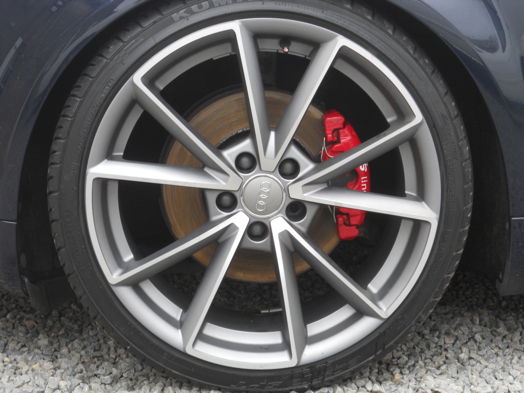

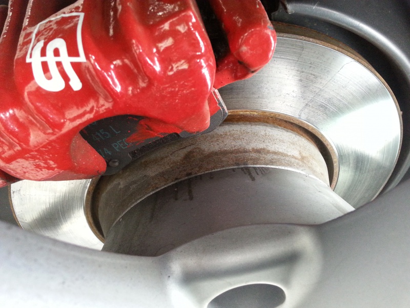

je vous mets quelques photos pour illustrer un problème je pense, c'est sur les roues arrières, entre la jante et ??? (le moyeu???)
donc c'est gras et ça suinte, et à chaque fois que je manoeuvre à basse vitesse j'entend un CLONG à l'arrière, je ne sais pas si ça a un rapport
je pense à un roulement, et pour info ça ne fait que 5 jours que j'ai remis mes jantes, donc elles étaient propres
Etrange ton affaire là... Attendons la réponse des pros en mécanique du fofo !

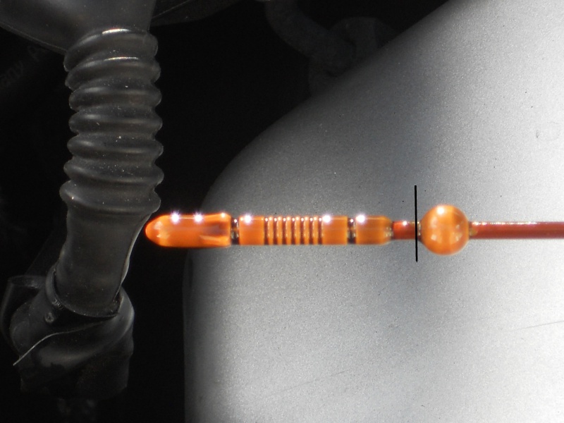

salut tout le monde,
j'aurais besoin de vos avis en speed
j'ai fais la vidange et je trouve le niveau trop haut, jusqu'au trait noir à peu près
pourtant il n'y a pas plus de 150/200ml en trop car juste avant de les rajouter le niveau était dans la zone du milieu
c'est grave pour le moteur? faut que j'en enlève?
je pensais le faire par le filtre à huile mais si je l'ouvre ça va couler partout?
Tu ouvres légèrement le bouchon du carter d huile
Tu as fait le niveau comment?
alors j'ai mis 5.25L après vidange, ensuite j'ai fait tourné le moteur 2/3 min, j'ai fait le niveau, c'est là qu'il était dans la zone du milieu.
ensuite j'ai versé la bouteille de GDA(120ml) et j'ai roulé 15min .
j'ai laissé reposé 20min et fait l'appoint en rajoutant 150/200ml.
et depuis à chaud comme à froid c'est le même niveau( jusqu'à la boule)
alors ça ça me ferais chié, faut que je réenlève le cache inf et ça c'est la merde quand tu as pas de pont
et si j'ouvre dessus le filtre à huile et que j'aspire? ça va déborder?
fait!!!
j'ai d'abord fait tourner le moteur pour remplir le filtre et j'ai aspirer un peu
pour rappel le niveau se fait à chaud ou froid? et si à chaud faut attendre un peu que l'huile du compartiment filtre redescende ?

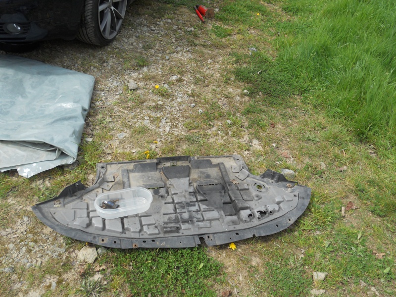

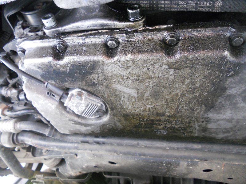

en faisant la vidange j'ai découvert ça :meanie: :meanie: :meanie:
pour l'instant ça suinte seulement et ça reste dans le cache moteur
il est clair que ça fuit par le joint du carter qui s'éfrite, j'espère que ça attendra la prochaine vidange que je serais obligé de faire faire chez un garage du coup
j'ai tout nettoyé et on verra comment c'est dans quelques temps
