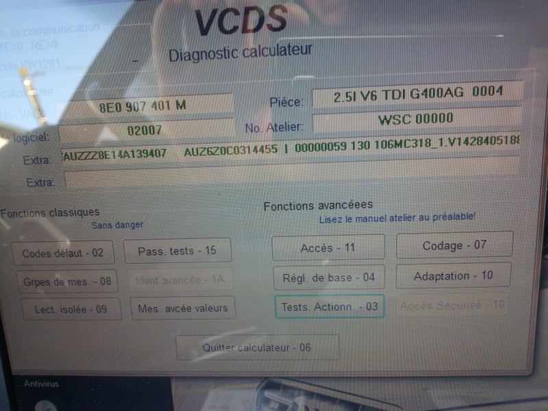

Quand j'ai fait cette manip j'ai mis au maximum possible ...
Histoire de réduire l'ouverture de la vanne EGR et tu remarque qu'elle fonctionne moins à cause de l'odeur a l'arrêt
Par contre pas besoin de modifier le code logiciel et code atelier , ca c'est ton VAGCOM
Tu as du faire une mauvaise manip ..
Car moi je l'ai fait il y as 3 a set la voiture roule toujours nickel avec zéro defauts
  • Réponses 2,5k
ok, donc je vais direct dans adaptation et je mets 33768
et le code d'accès 35341? il sert à quoi?
Si le code d'accès n'est pas bon tu n'arrivera pas à modifier la valeur ..
Le code sert à accéder au fonction avancer du calculo moteur
désolé si j'ai un peu de mal,
dans la procédure il est dit de d'abord faire le codage, ici 35341(enfin je crois), d'ailleurs, c'est dans la seconde case, codage atelier? car codage log la valeur est trop élevé
et ensuite adaptation, où il faut saisir 33768
dis moi si je me trompe, mais pour moi c'est ça :nixweiss:
Le code tu dois le rentrer dans "accès securise" ensuite tu va dans adaptation puis le canal 2 ou 3 et la tu modifie la valeur au maximum
Attention chaque moteur à sont code d'accès
Moi 35341 marchait pur un moteur BCZ

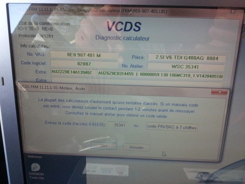

j'ai fait une autre tentative cet aprem,
donc je suis allé dans le calcu moteur
ensuite acces, j'ai tapé 35341, comme vu précédemment,
ensuite je suis allé dans adaptation,
canal 3
et voilà ce que j'ai
ça veut dire que je l'avais déjà fait car j'ai 33668 et que je ne peux pas aller plus haut(j(ai essayé 33768)
mais au niveau des mg de la vanne EGR, je suis à 280 environ, mais je croyais qu'on devait être à 370mg une fois la vanne EGR diminuée
si vous pouviez me traduire ça, merci d'avance :marcelpoire:
d'autre part j'ai regardé le canal 2, et j'ai ça
es que quelqu'un peut me dire à quoi ça correspond?
surtout pour le 32768,
canal 3
quelqu'un pour m'aider sur ça? :reflexion:
D'après se que je vois tu as bien diminuer l'ouverture de t'as vanne EGR ...
Car sur le canal 3 tu est a 33668 , et pout les 370mg c'est la valeur a ne pas dépasser et non la valeur que tu dois avoir ..
N'oublie pas que c'est la meme manip pour les 1,9L tdi qui eux ont une valeur de DM plus élevé ;-)
Touche pas au canal 2

merci de ta réponse Geo, tu me rassures :roi:
donc je touche plus à rien maintenant comme ça plus d'emmerde

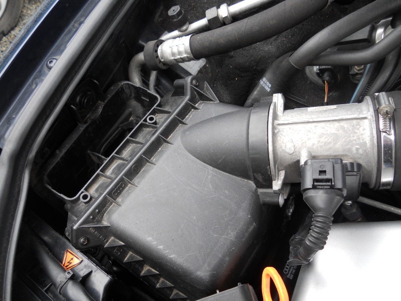

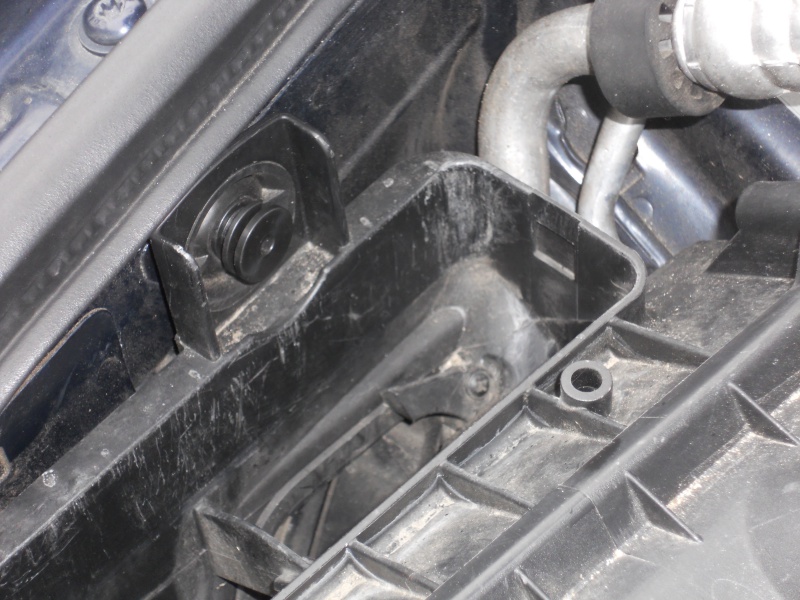

salut,
est ce que quelqu'un peut me dire comment démonter entièrement la BAA
je bloque sur cette??? vis???
j'ai peur de tirer et de casser et quand je tourne ça tourne dans le vide
