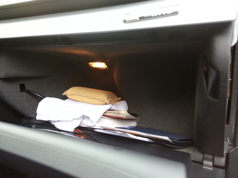

sinon, autre réparation qui s'avérait être toute bête, encore fallait il y penser :reflexion: :reflexion:
depuis que je l'ai je n'avait pas de lumière dans la BAG malgré une ampoule bonne
c'était en fait le vérin non raccordé à l'ouverture de la BAG
1min plus tard
et 30sec plus tard
c'est tjr plus beau avec une led :roi:
