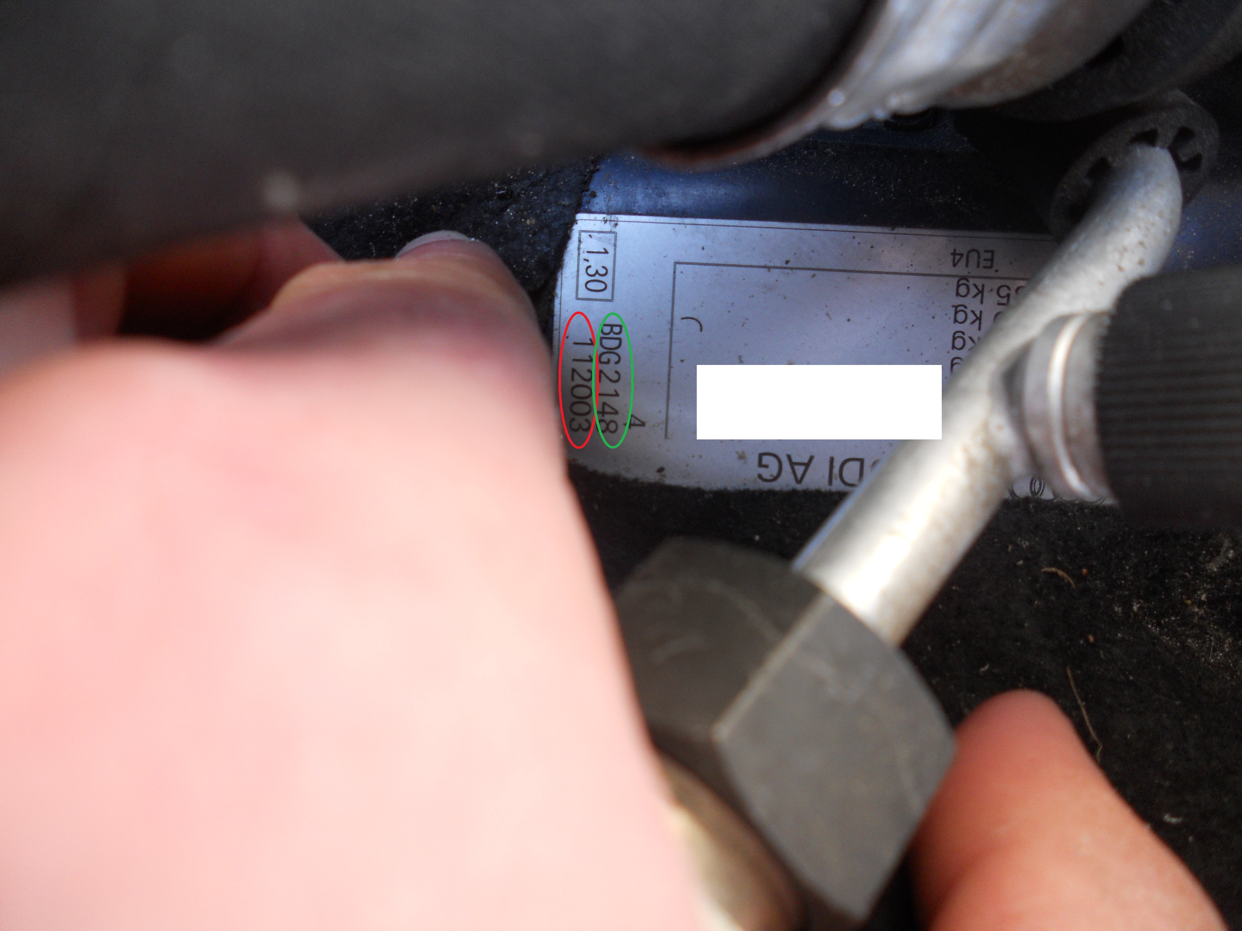

à part ça j'ai une question technique pour vous
entouré de rouge la date de fabrication? 11/2003, elle a été MEC le 30/04/2004!!! la preuve qu'elle s'est pas vendue tout de suite
entouré de vert le code moteur + la cylindrée? c'est la que ça beuge :reflexion:
le moteur, BDG, c'est ça
mais la cylindrée la y a un problème, c'est 2496 normalement!!!
le numéro WAUZZZ... c'est le num d'identification de ta voiture(VIN), il est différent pour chaque voiture regardes par là comment il est fait http://www.audiheritage.be/site/?p=4605
ensuite sur la plaque tu as la date de fabrication, le code moteur et la cylindrée, normalement
d'ailleurs tu as quoi sur la tienne?
c'est un BDG?

Pour la plaque constructeur, les infos entourées en vert sont:
Type moteur, suivi d'un autre numéro qui donne une information sur l'homologation, rien à voir avec la cylindré pour le numéro.
De toute façon il n'y à pas besoin car on sait que BFC - BCZ - BDG est le 2.5L TDI 163cv. ;)
merci de la précision du coup j'ai la réponse que je cherchais, et rien à voir avec ce que je pensais donc :nanana:
