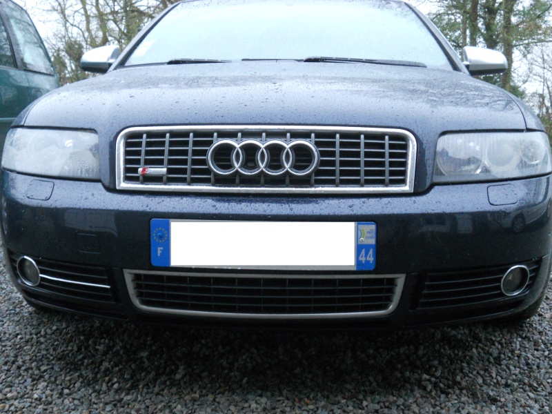

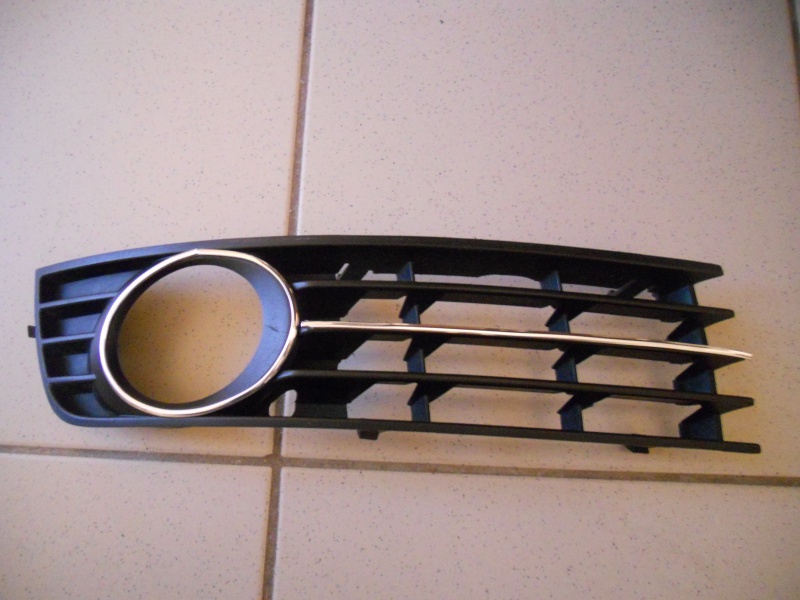

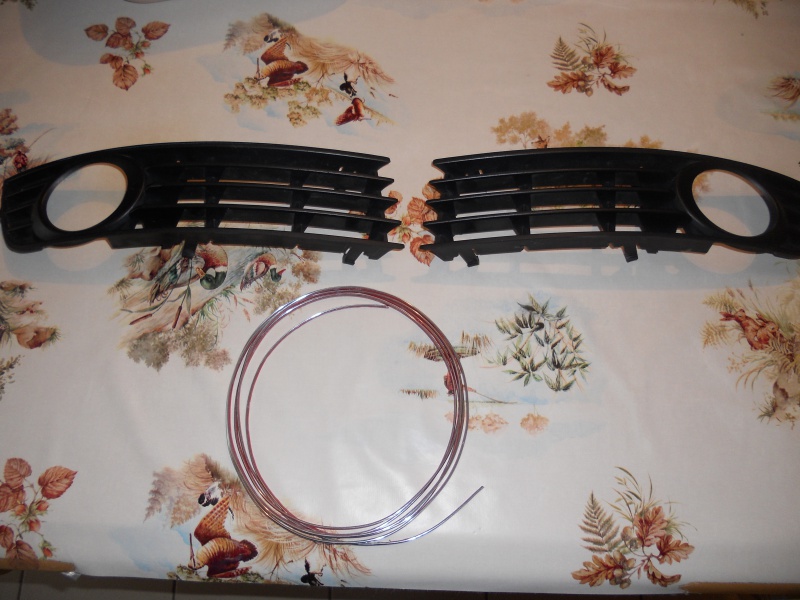

chantier de l'aprem,
vous préférez laquelle?
perso juste avec le contour, mais c'est juste un test
essai pour voir le rendu
Juste avec le contour de l'anti brouillard
Mais avec le rajoutSline ca serais mieux ;-)
étant un minimum perfectionniste , je trouve que c'est raté( de près on voit les raccords de la bande chromé :mur: ),

Juste le contour pour moi aussi ;)
Je me suis posé la même question que toi hier sur la baa du B6 de mon pote, puis tourne vis pour faire levier, c'est comme un clips.
:thanks: 2 avis valent mieux qu'un
pour les anti b j'ai mesuré le diamètre, et il faudrait du 100X80 (oui forme légèrement ovale)
donc j'ai cru comprendre que ceux des A5 était plus large, je pense des Q5 aussi, donc je cherche encore

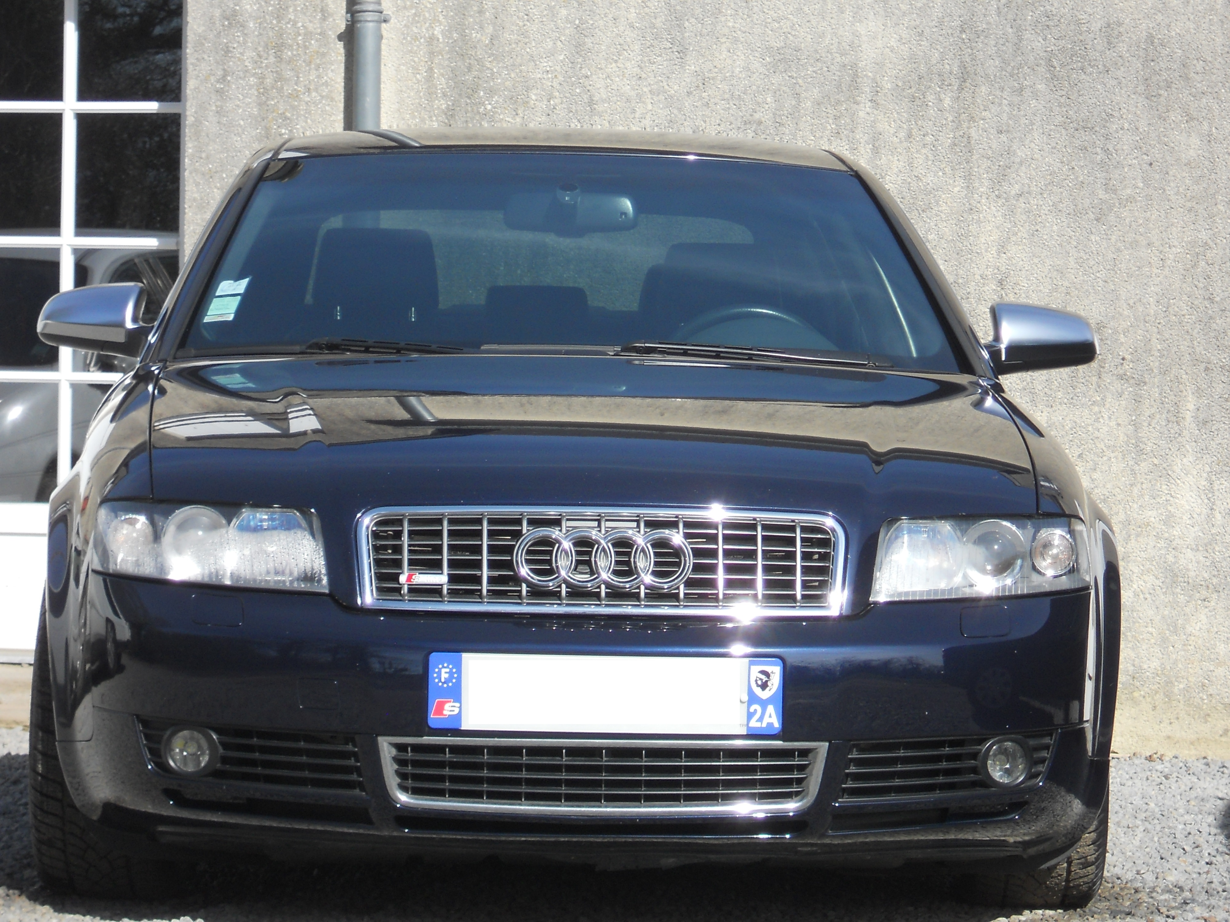

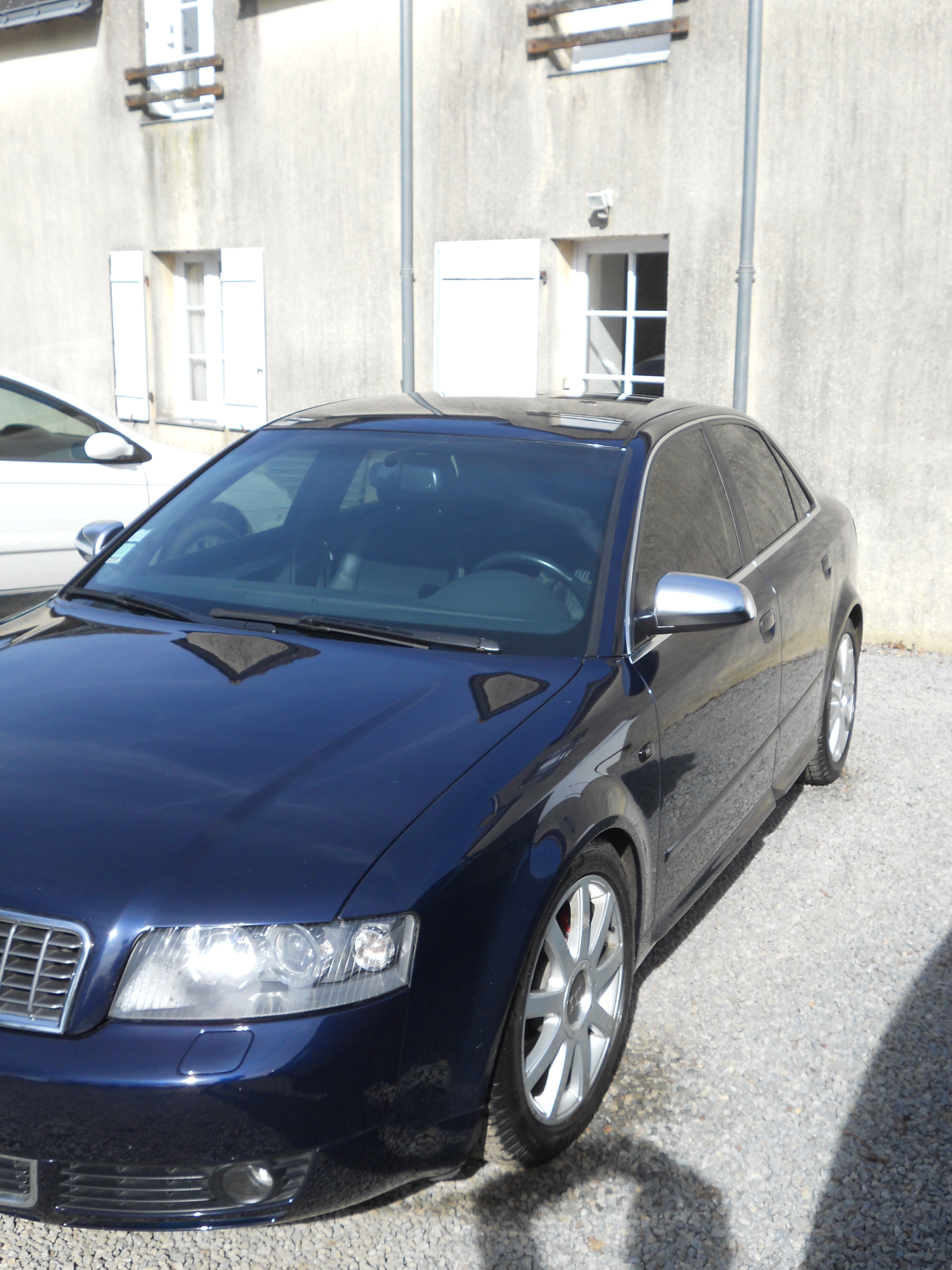

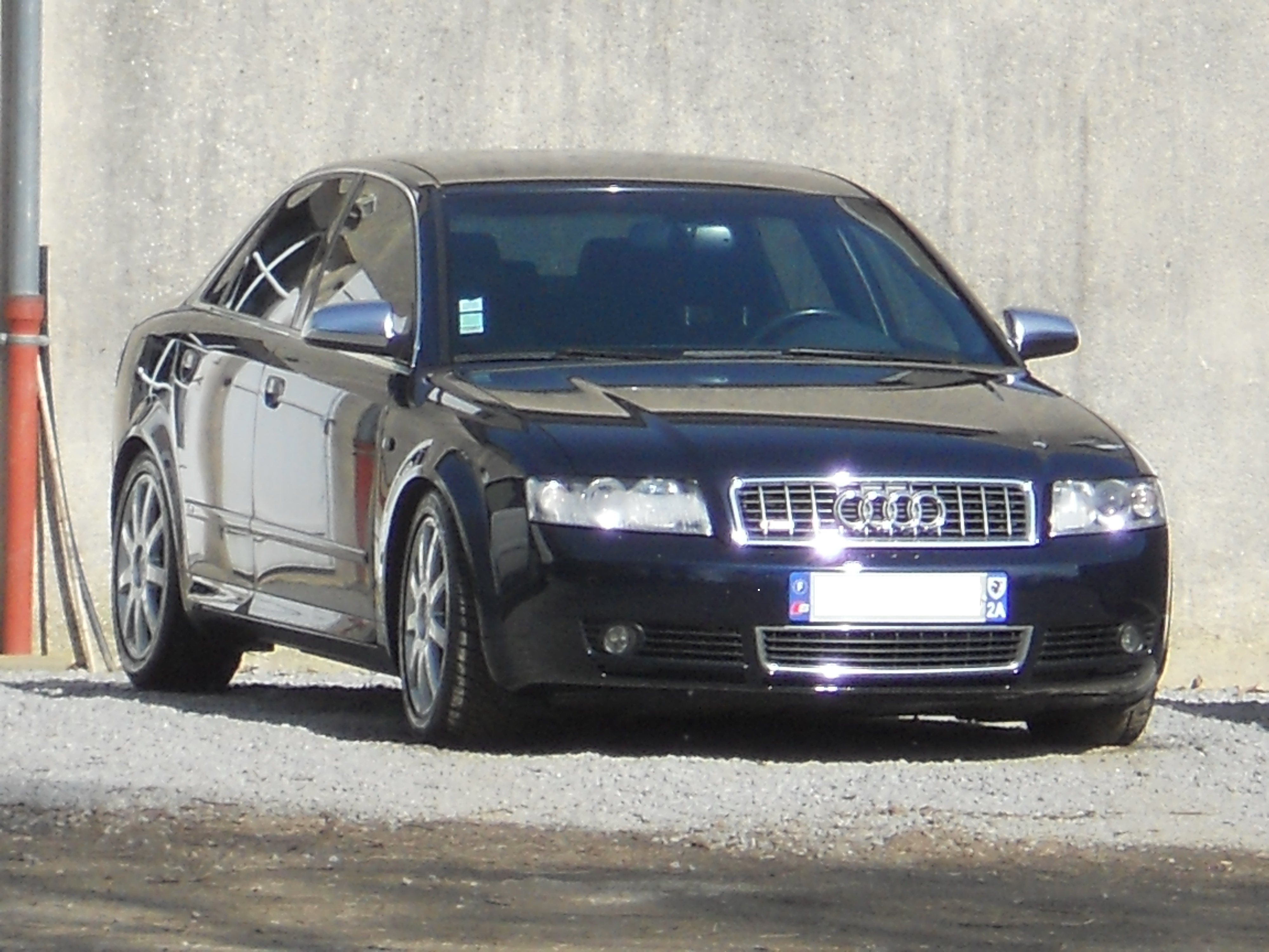

avec le beau soleil du week end, un bon nettoyage s'imposait
donc lavage, passage d'une cire, produit sur pneus, lustrage des chromes
c'est vrai que ça change
le seul problème.... j'ai plein de flotte dans les optiques :meanie: :mur:
merci les gars :marcelpoire:
vivement la fin du mois que je repasse en mode été :race:
et que j'ai de nouvelles optiques... OEM!!!!!
Très jolie même en mode hiver !
Oui dommage cette histoire d'optique qui prend l'eau !!
Sinon elle est propre

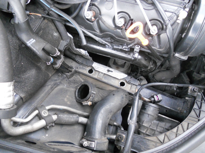

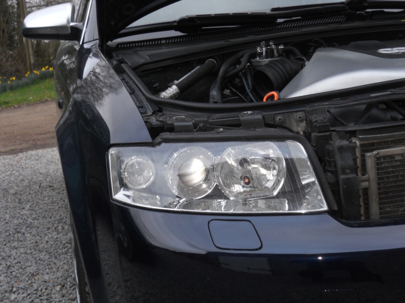

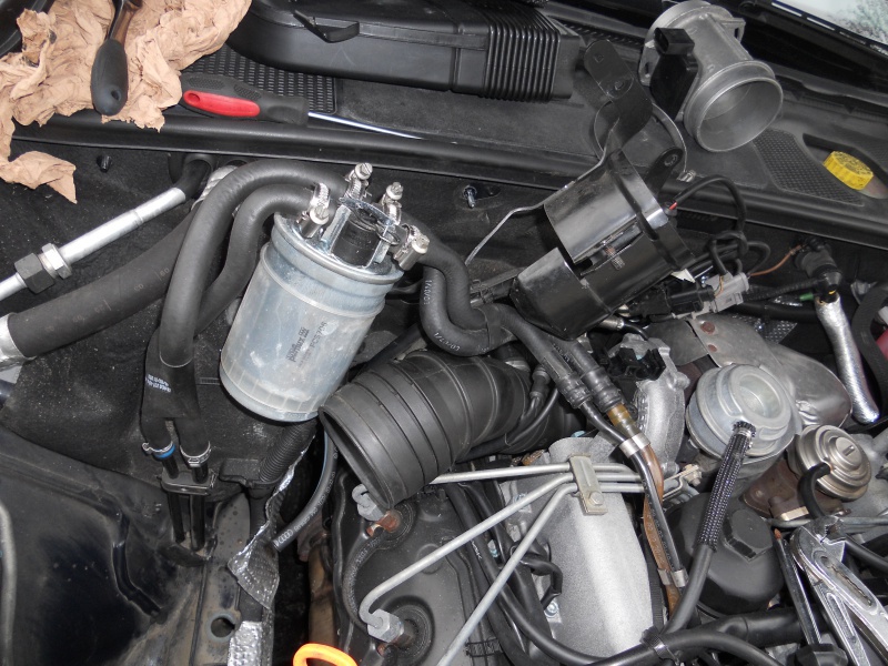

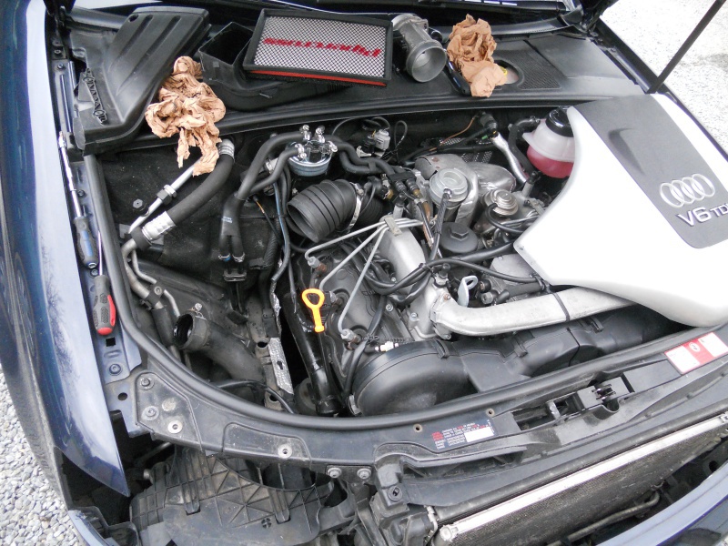

allez je m'y suis mis, donc d'abord démontage de la BAA,

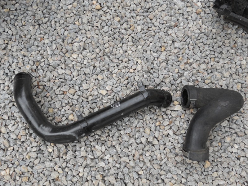

puis comme il y avait de la place j'ai démonté la durite de l'échangeur qui fuyait le gras,
ensuite j'ai continué vers l'intercooler(je crois que c'est ça, dites moi si je me trompe :reflexion: )
donc verdict c'est effectivement gras dans le circuit de l'échangeur en direction du turbal, mais c'est trè légèrement gras et c'est un gras transparent
donc je pense que c'est normal?
c'est pour lubrifier le turbo? ou rien à voir?
si vous en savez plus dites moi, :roi: car c'est à force de démonter que j'en apprend plus niveau méca( à la base j'ai 2 mains gauches!!!!)

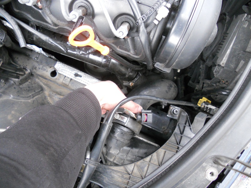

par contre pour remonter l'intercooler, ba c'était pas une partie de plaisir :mur: :meanie:
il a fallu que je passe ma main par dessous au niveau du raccordement avec le turbo, donc démontage du filtre à gazoil etc...
mais au final j'ai réussi :race:
bon la suite du bricolage du week end tout à l'heure, je m'y remets cet aprem
bon je continue alors :race:

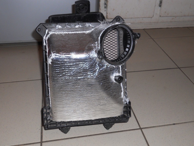

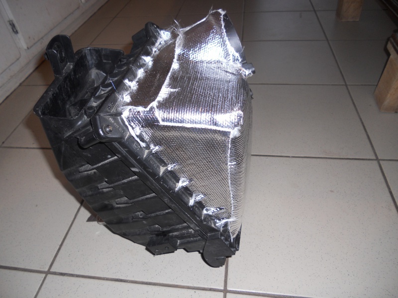

donc isolation de la BAA, voilà ce que ça donne
j'ai fait le dessus et une partie du dessous,
pour l'instant je laisse comme ça mais comme il me reste encore de l'isolant je ferais l'arrivée d'air et la durite qui va du débitmètre au turbo

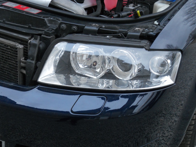

ensuite j'ai fait les optiques, montage à blanc et réglage des supports de phares car ils sont pas du tout comme les bi xénon niveau taille

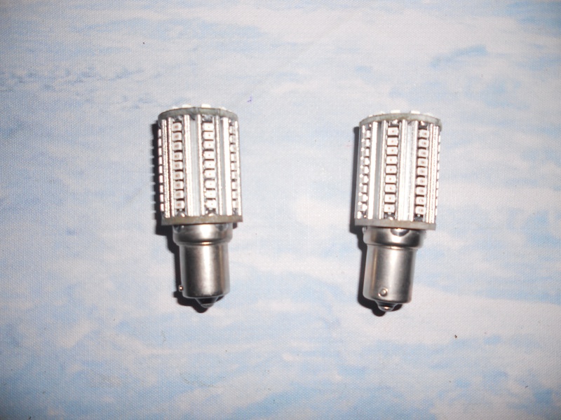

voilà, donc montage d'un kit xénon 6000k 55w quick start pour les plein phares, et installation des ampoules de cligno ultra puissantes
seul hic dans tout ça, j'ai un contact d'une ampoule de stationnement qui déconne et les fameuse ampoules cligno qui se mettent en erreur 1 X sur 4 :mur:
on peut pas tout avoir :nixweiss:
déjà si ces phares prennent pas l'eau ce sera un grand pas... pour l'humanité :MdrDevil:

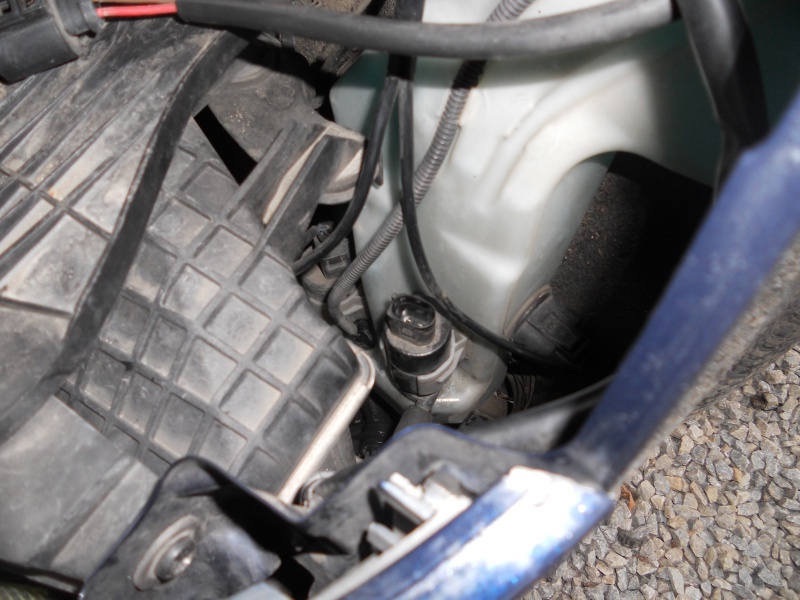

et comme j'avais de la place j'ai aussi démonter la pompe de lave phare
mais là aussi il ya un petit détail auquel je n'avais pas pensé, quand on l'enlève ba le réservoir de liquide lave glace se vide!!!
donc on verra ça quand il sera vide mais c'est pas bien compliqué à changer, j'espère juste que c'est ça le pb
Pardonne mon ignorance jb mais c est quoi quick start pour les pleins phares c est aussi des leds ?
non, c'est un kit xénon classique( ampoules idem, + ballast + adaptateur) sauf qu'il éclaire à pleine intensité dés que tu l'allumes, idéal donc pour faire des appel de phares digne de ce nom
Beau boulot de fait sur ton A4 :)
Ok jb 😉 en tout cas ça va mieux des optiques sans bues.
Super boulot!
Ils ont pas l'air mal du tout ces nouveaux phares!
