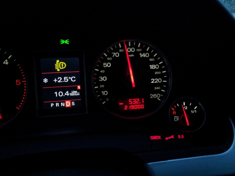

ça y est cap des 220000km en vue
en 800X600, mais je préfère les plus grandes :pleure2:

Normalement si tu débranches la pin 29 (LWR) du connecteur 32 voies vert derrière ton combiné tu ne devrais plus avoir le défaut du correcteur de phare.
C'est le cable qui vient du calculateur de phare et qui envoi l'info.
tu parles de la prise branchée derrière le commodo de phares ?
Non derriere le bloc compteur
t as 2 connecteurs 32 pins
1 vert et 1 bleu
merci vincent, du coup ça ne sert à rien?
pour moi ca sert a rien
1 vert et 1 bleu
ok alors là c'est trop pour moi, quoique, j'aurais bien besoin de démonter ne serait ce que la vitre car j'ai plein de poussière qui passe derrière, je ne sais pas pourquoi :nixweiss:

Désolé d'arriver après la guerre mais oui derrière le compteur comme l'a dit Kilivinci, donc en débranchant ce fil tu ne devrais plus avoir l'erreur correcteur d'assiette sur l'afficheur.

mais du coup c'est compliqué à démonter ce fameux compteur?
là comme ça j'avoue que j'ai un peu peur de toucher à ça

et si je veux démonter la vitre, c'est possible ou trop compliqué?
Pas besoin du crochet
vers le bas du cache il y a une encoche
tu fais levier avec ta cle de voiture ou un tournevis plat et ca sort tout seul
pour la vitre il y a plusieurs agrafes a enleer et voila
