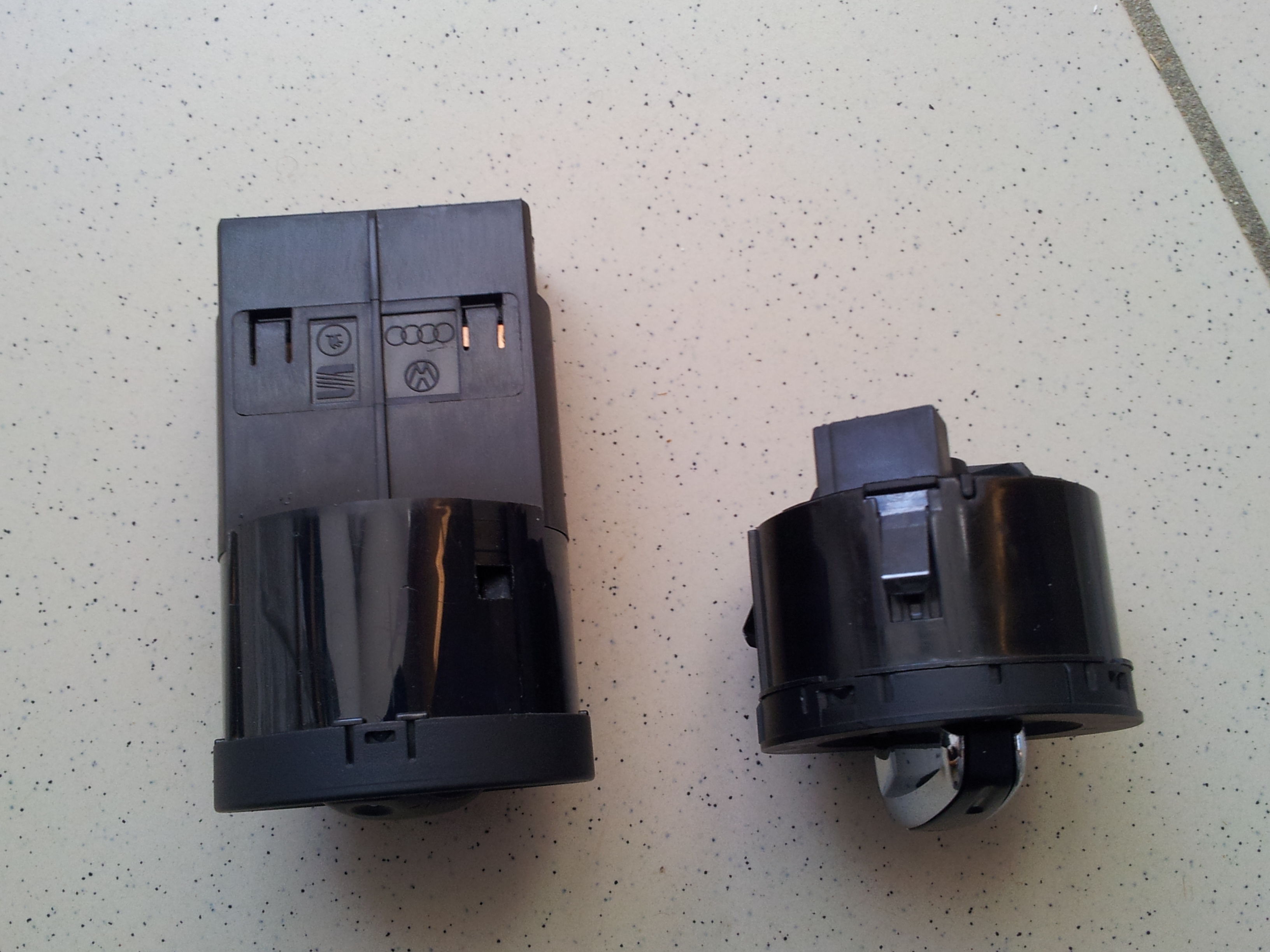

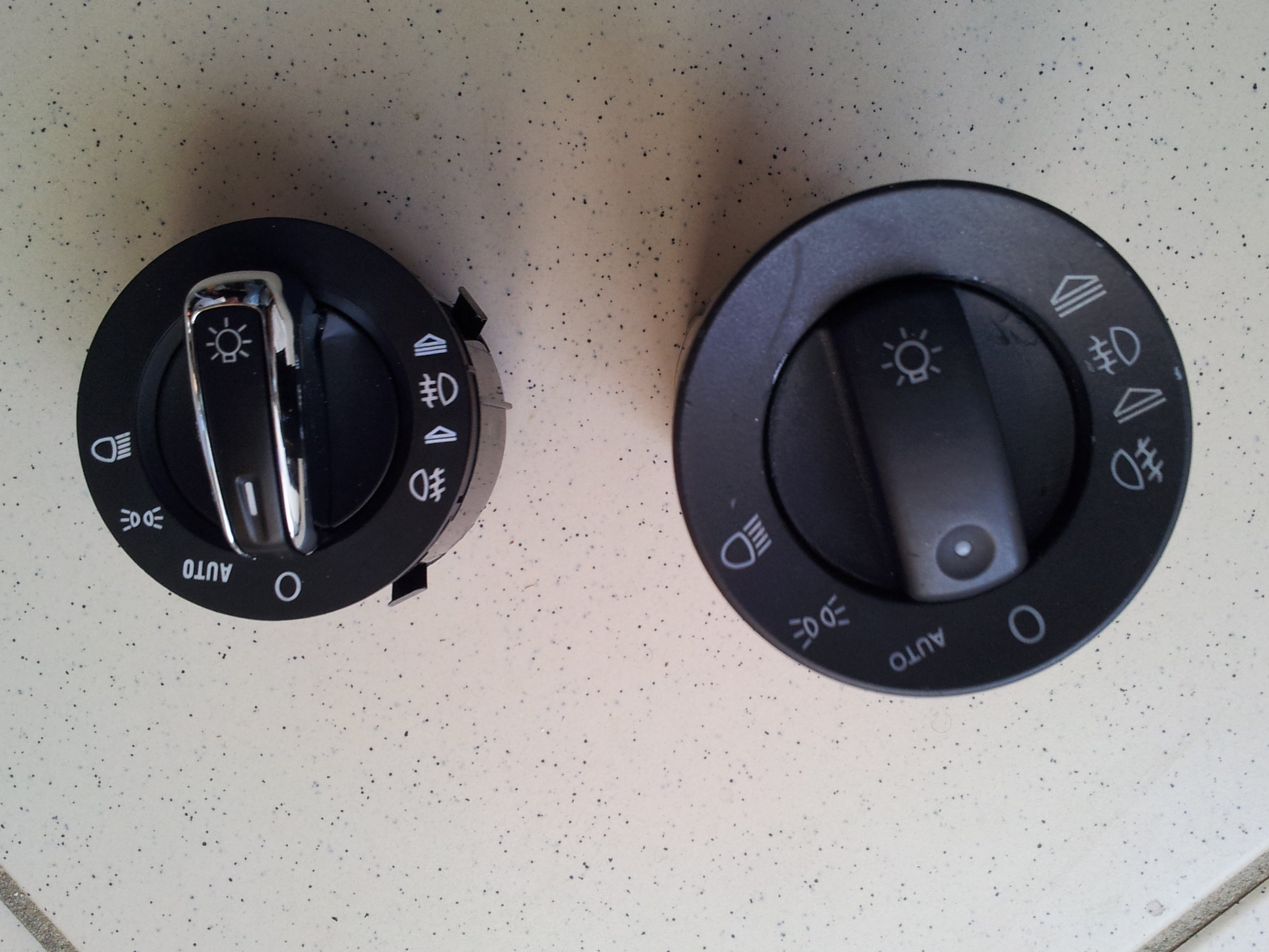

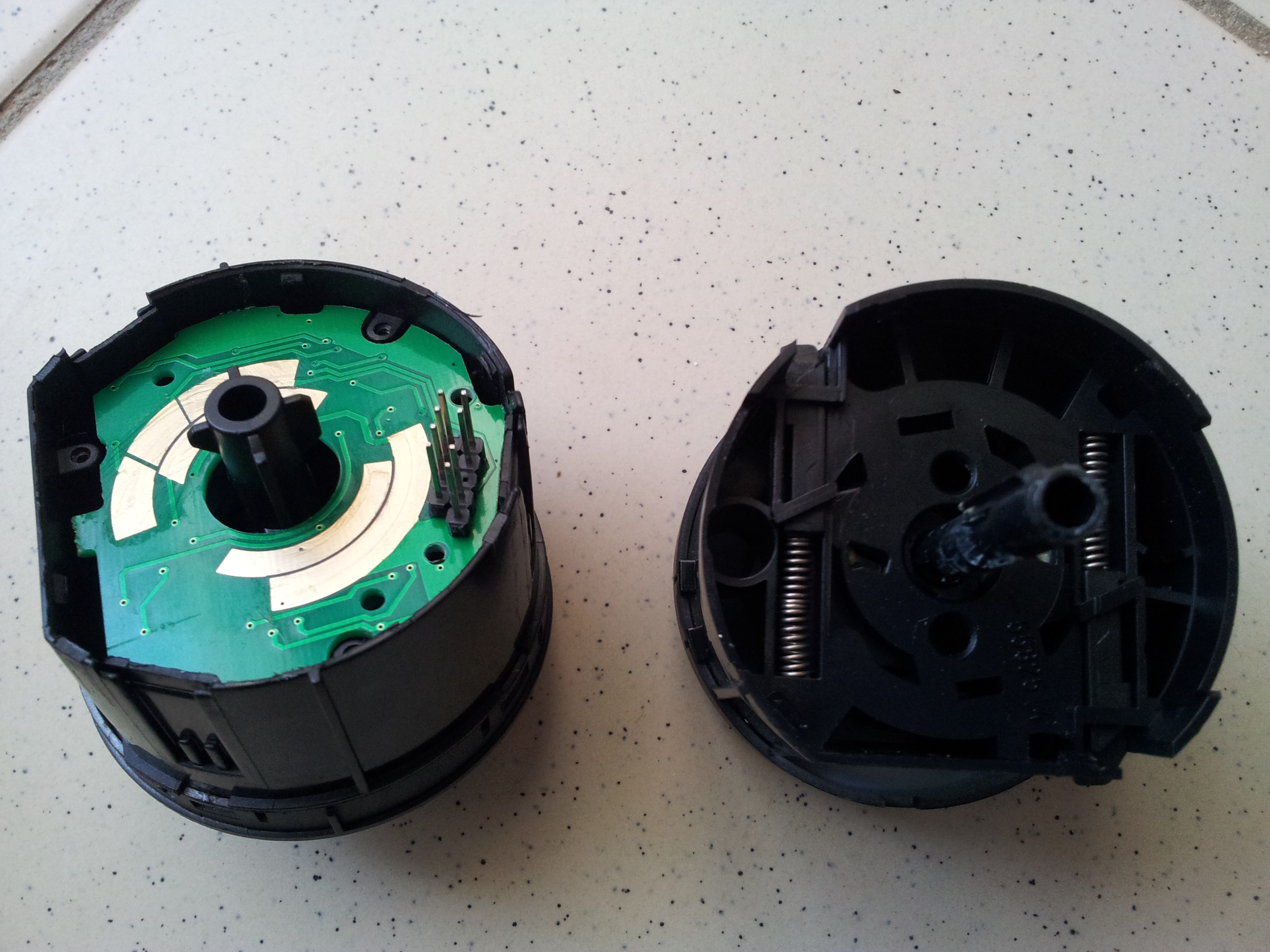

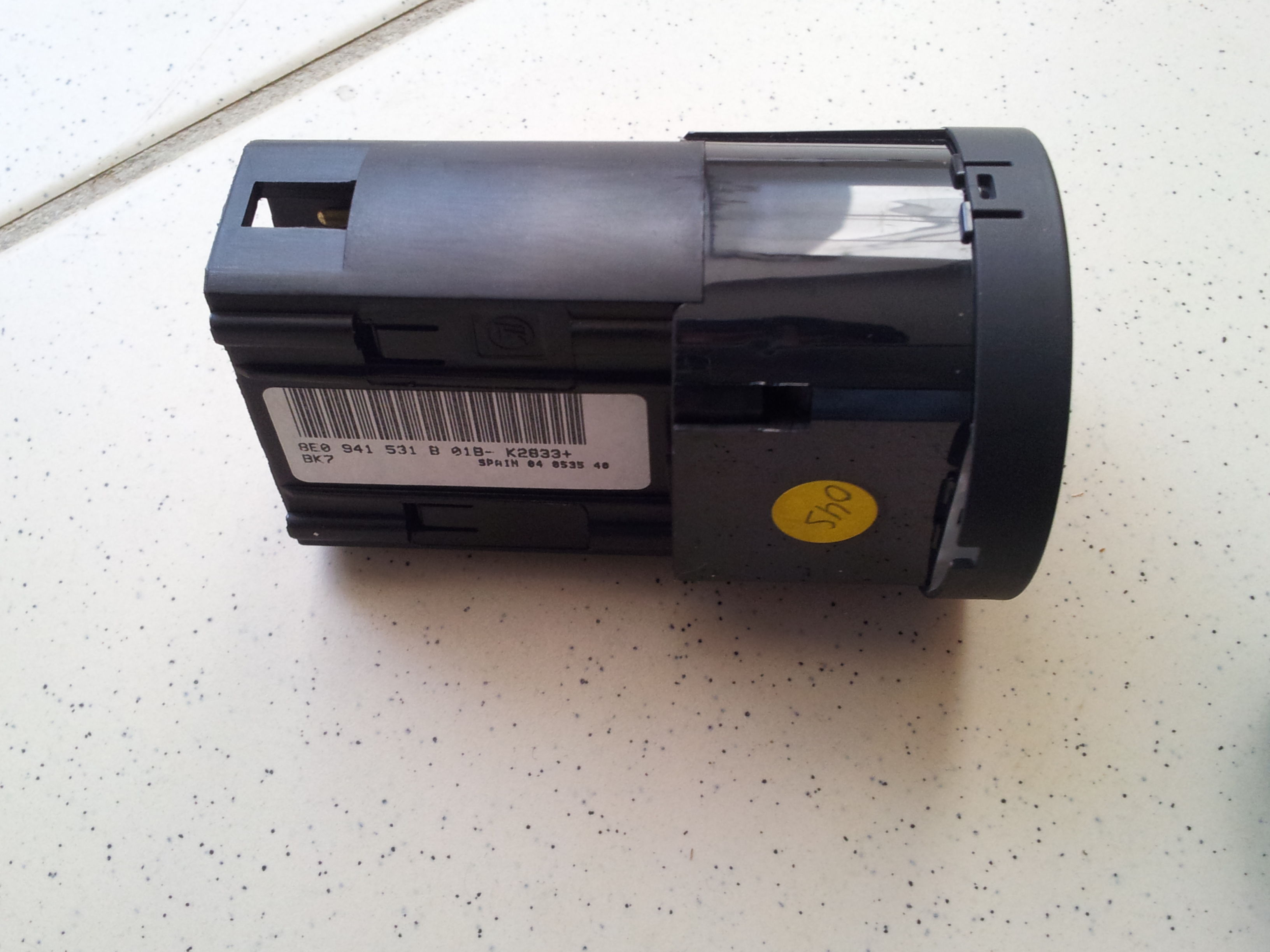

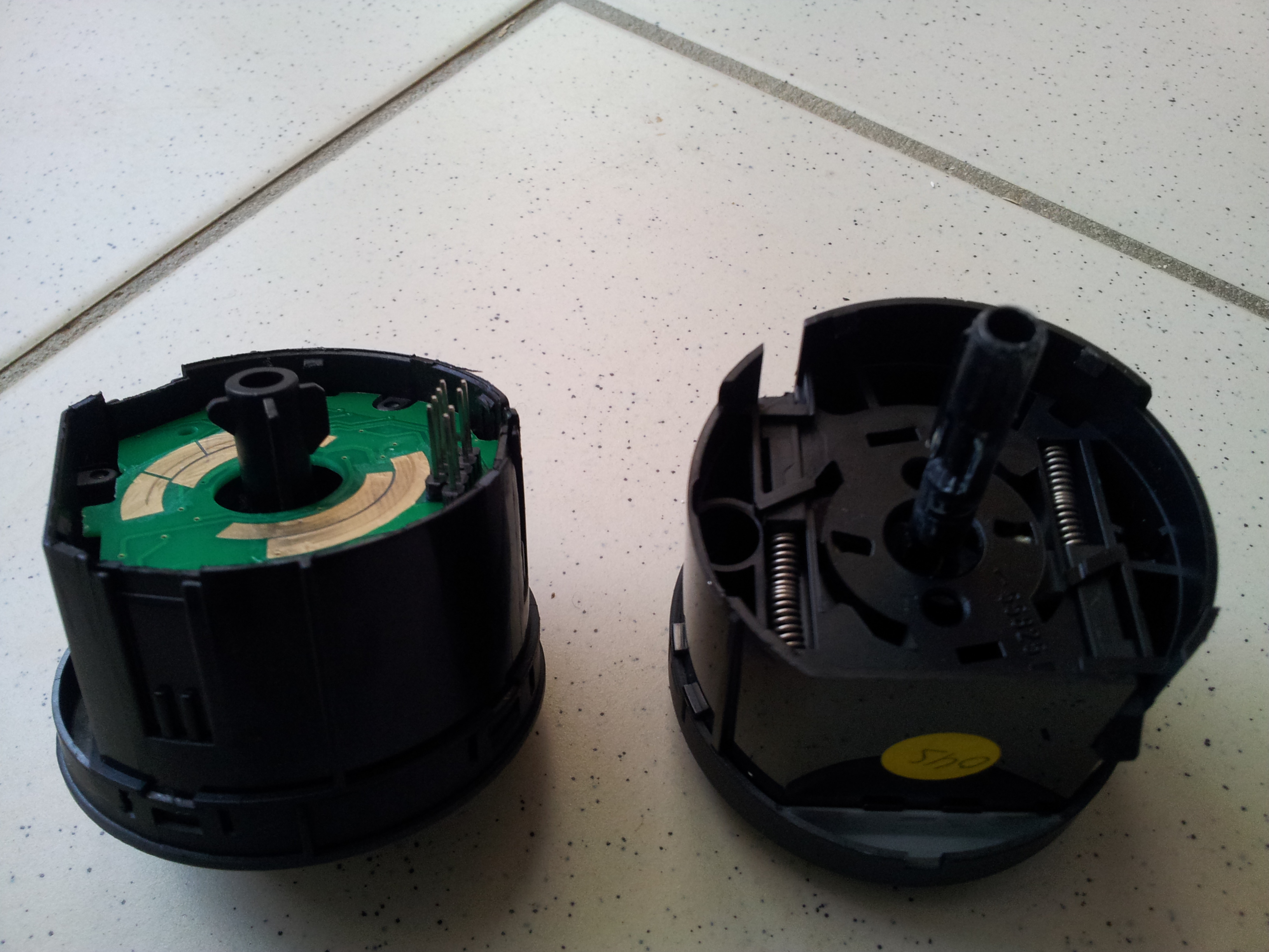

j'ai aussi essayé de monter un boutons de phare chromé d'A6 C6, mais il n'y a pas moyen
quelques photos valent mieux qu'un long discours
Modifié par jbquattro44
