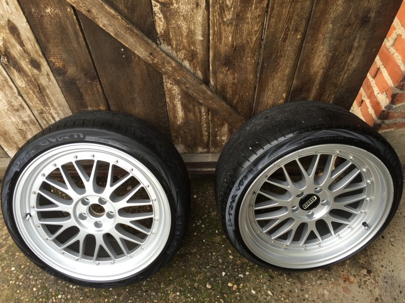

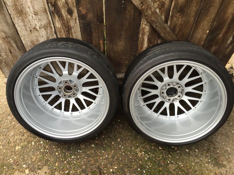

j'ai entièrement nettoyer et proteger mes jantes avant de les remonter

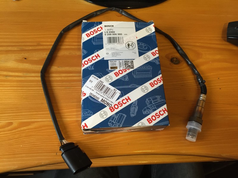

ensuite j'ai monter ma nouvelle sonde lambda (après cata)

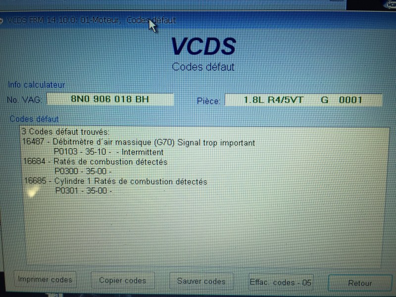

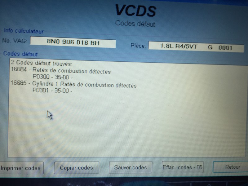

après avoir rouler tranquillement pendant au moins 20 KMS. a la sortie d'un rond point je met la sauce, et la cata, la voiture a des ratés, elle pète, et même le turbo se met en SAFE (0.5b), je lache les gaz, je rentre dans le deuxième rond point, puis je remet et rebelote ...... j'insiste un peu pour voir si un voyant s'allume, et la voyant ESP qui s'allume puis voyant moteur qui clignote pendant 10 secondes.

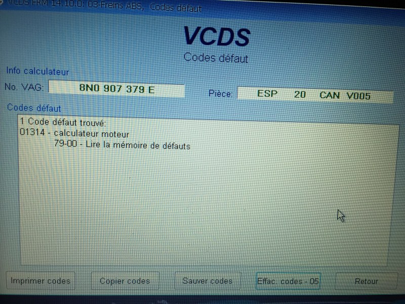

donc je rentre tranquille chez moi et je passe VAGCOM, donc voila les defauts qui sont sortie
calculateur moteur:
calculateur frein/abs:
ensuite j'efface le tout,
la voiture tourne nickel, c'est seulement en pleine charge que ça broute ...
je repart faire un tour et elle broute toujours en pleine charge, avec a nouveau ces défauts qui ressortent

pour ton soucis essaie avec l'ancienne sonde, inverse les bobines pour voir si le soucis ce déplace d'un cylindre au niveau du vcds.

je pense vérifier tout le cablage, et j'inverse la bobine

Déplacer la bobine 1 avec la 2 ...

Inverse les bobines et bougies (pas sur les mêmes cylindres, par exemple bobines 1<=>3 et bougies 1<=>2) pour voir si ça reviens toujours sur le même cylindre et dans le cas échéant sur quel cylindre le code erreur apparait pour savoir quelle pièce est en cause.

je serait toi pendant que le moteur est froid inverse les bougies, au remontage inverse les bobines 1 et 2 et un coup de nettoyant contacte
sur tout sa et voit ce que sa dit.

je vais déjà controler la connectique et inverser deux bobine (cylindre1 - cylindre2)

la 2 ieme sonde ne sert qu'a la verification du cata elle na aucune influence sur le moteur ta surement une bobine ou bougie hs ou connecteur a refaire rien de grave

La j'ai démonter tout le faisceau des bobines
Vérifier toutes les masses, changer la bougie du cylindre 1 avec le cylindre 3 et changer la bobine 1 avec la bobine 2
Tout remonter avec du nettoyant contact (bien que tout était ok )....
Et vérifier tout ....
Je vais aller faire un test et je vous tiens au jus ...
Yann la je vais partir ma femme m'as donner du boulot
Mdr
Sinon j'ai trouver ma panne .....
C'est belle et bien une bobine de HS....
Car les ratées sont sur le cylindre 2 maintenant .....
Par contre j'ai dû insister pour voir le voyant moteur clignoter (j'aime pas faire ca )
La première accélération où elle à brouter
J'ai direct arrêter et regarder les défauts au Vagcom.
Et la j'avais que le debimetre "valeur trop haute"
Ensuite j'ai continuer et une fois le voyant moteur qui clignotait la j'avais ratée de combustion cylindre 2.....
