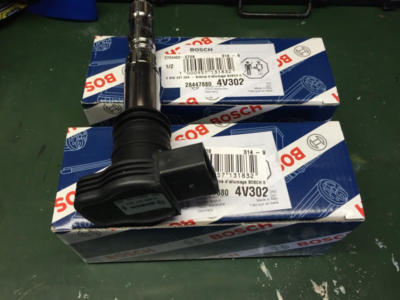

Trop tard j'ai commander deux bobines bosch ...
Je verrais bien
Mais merci pour ton comm
bon aujourd'hui RE purge complète du circuit de freinage... j'y ai passer 1 litre de nouveau, j'ai fait dans l'ordre inverse (du plus loin au plus près du maitre cylindre) , pas une seul bulle d'air est sortie.
par contre la pédale est vraiment bien dur maintenant, et ça commence a freiner bien,
donc rodage, je pense que ça va aller de mieux en mieux
j'ai hâte de tester un bon freinage :moto: :moto:
mon frein a main est même devenu plus efficace (certainement grâce a la remise a neuf des étriers arrière).
autrement j'ai remplacer deux bobines d'allumage par deux bosch neuve.
et elle tourne a nouveau super bien, j'ai tester et je trouve vraiment qu'elle "envoie" bien :drive: :drive: :drive:

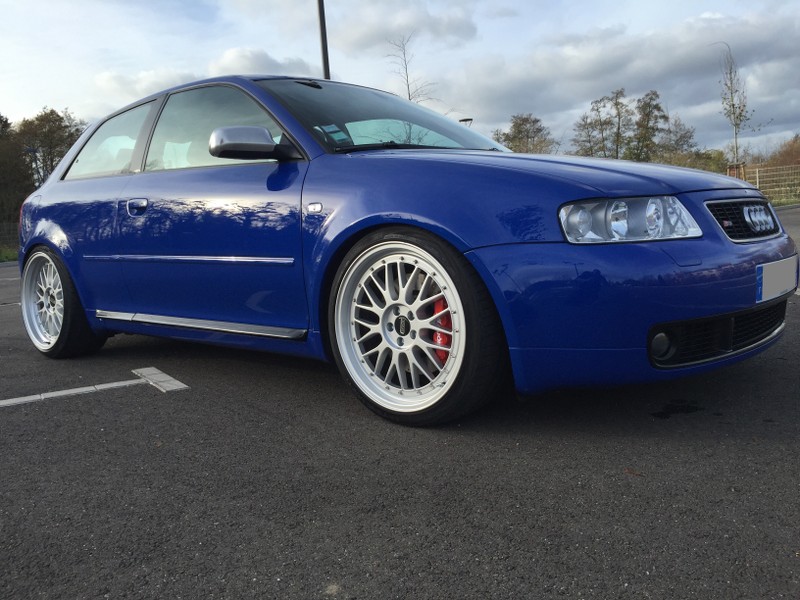

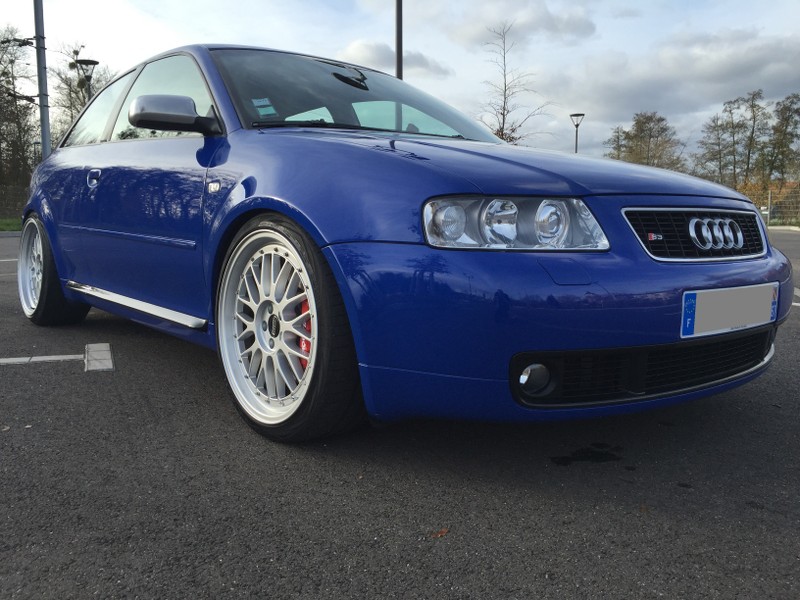

deux trois photos du jour
Putain elle en jette un max !!
J'adore trop les jantes... 19' c'est ça ?
Merci
Oui 19" pour les jantes
t'as mis quoi en dimensions de pneus ? Ca ne frotte pas et tu ne perds pas trop niveau accélération ?
235/35/19
Jante en 8,5 à l'avant et 9,5 à l'arrière .
Oui ca frotte mais légèrement ...
Moi je frotte pas à l'ar,j'ai simplement enlevé les passags de roues.
Sinon Geo ,quand tu changeras,tu resteras en 235 sur les avant ?
Je pense passer en 225 à l'avant
Mais rester en 235 à l'arrière ....
Je frotte très légèrement à l'arrière
Mais ca m'arrive aussi de frotter à l'avant, depuis que j'ai mis 8 MM de cales...au niveau de la vis du garde boue
J'ai changé cette vis par une plus plate et sa touche plus!
Pkoi ne pas mettre 225 partout?
Bah si, sur les Porsche les jantes avants et arrières n'ont pas la même taille.
Donc c'est possible.
Et puis, on est plus à sa près, le 19 n'est pas reconnu pour la s3 par Audi, il me semble.
