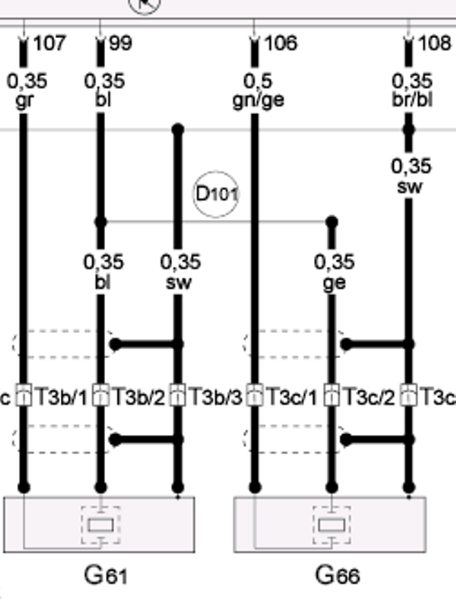

Salut geo
j'aurais besoin d'aide
le connecteur du capteur de cliquetis coté batterie est cassé avec les fils arrachés (coté faisceau moteur)
J'ai 3 fils volant:
un noir
un vert
un jaune
Peux tu me donner le câblage de ces 3 fils sur le connecteur ou une photo
Merci
salut denis, alors j'ai regarder sur Elsawin pour le cablage de tes connecteurs de détecteur de cliquetis
donc je te confirme qu'il y en as bien 2, G61 détecteur de cliquetis 1 et G66 détecteur de cliquetis 2.
la correspondance des fils sur le connecteur sont:
G61:
broche 1 ----> Gris
broche 2 ----> Bleu
broche 3 ----> Noir (masse)
G66:
broche 1 ----> Vert/jaune
broche 2 ----> Jaune
Ok merci geo tu confirme que le g66 est bien celui cote boite et g61 cote distribution ?
oui G61 coté distri et G66 coté boite.
on part toujours de la distri pour le numero des cylindre donc le detecteur G61 (N°1) coté distri

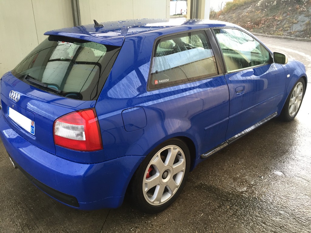

en prévision du CT samedi prochain,
voici la S3 avec les jantes AVUS
Même avec les jantes d origine elle est trop belle :)
c'est clair que c'est moins sympa avec les jantes d'origine...

Même sans les roue je la kiff!!!
On dirait qu'elle est neuve
tu arrives a mettre les jantes d'origine avec les disques de cupra R et les étriers de megane ?
Moi ca passait pas
j'ai vendu les jantes d'origine pour cela et je suis passé au 18" pour passer le CT
Oui ça passe Denis
Et franchement encore plus largement qu'avec les BBS avec 8mm de cales
