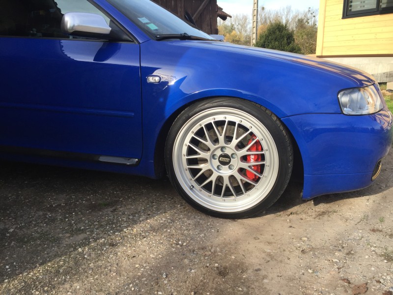

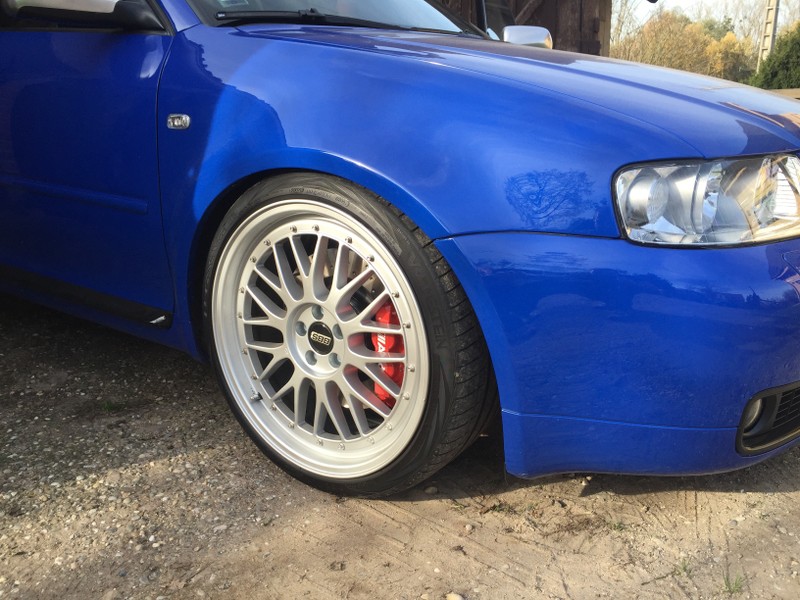

Geo, je reviens un peu en arrière mais pour tes étriers tu as fait un peinture au four? Du coup tu as posé les autocollants après? Les miens sont abîmés et je veux les faire repeindre, du coup je me demande comment faire... Au début je pensais peindre au pistolet puis vernir avec l'autocollant en place. Puis j'ai pensé au thermolaquage et je ne pense pas pouvoir vernir avec l'autocollant...
luc,
alors j'ai peint mes étriers tout simplement avec de la peinture foliatec bi composant (en bombe), et mis les stickers par après (pas de vernis par dessus)
j'ai entendu dire que si tu vernie par dessus les stickers, les stickers jaunissent .....
en tout cas moi j'ai fait simple, et je verrais bien comment ça tiens....
La foliatec se trouve en bombe? Je croyais qu'elle se vendait en pot...
Merci pour ta réponse, je vais réfléchir à tout ça!
Oui en bombe avec un opercule à percer au bad de la bombe avant de l'utiliser (mélange base et durcisseur )

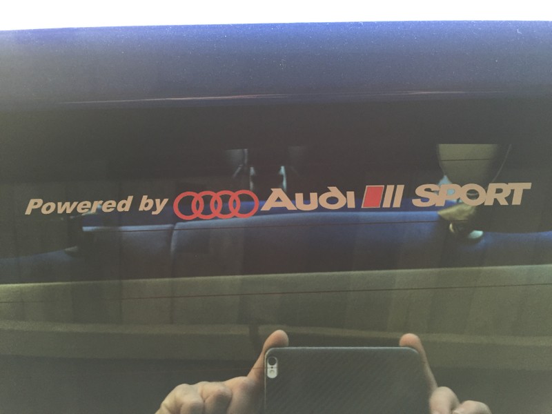

autrement petit délire... j'ai rajouter une partie sur mon stickers de la lunette arrière
avant
après :MdrDevil:

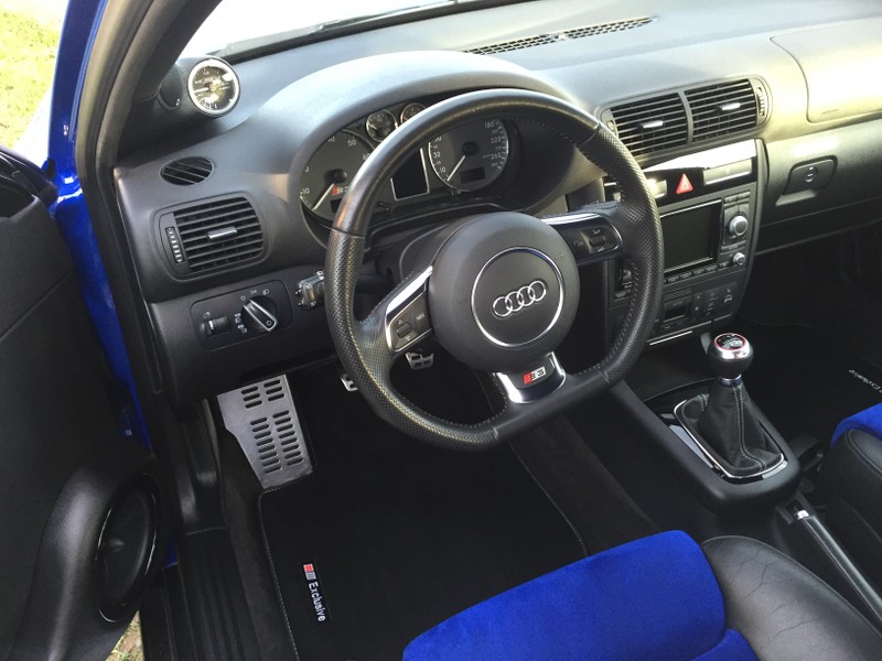

et quelques photo de l'intérieur ....
un 8 novembre en alsace
Vraiment Top ton intérieur avec les petits ajout de modernité.A la voir on dirait pas qu'elle a plus de 190 000 km mais plutôt 19 000 km , elle est vraiment bichonnée.Ça fait plaisir de voir ça.
Merci
Oui je la bichonne cette S3 ....
Et j'ai changer toute les pièces usée aussi ;-)
Oui ton interieur est vraiment superbe!!! Moi perso je trouve sa un peu to much le sticker... Juste mon avis! Tu n'as pas de lame cupra toi!!!??
et non pas de lame cupra R moi....
sur ce coup la ça me tente pas :nixweiss: :nixweiss:
L'état de l'intérieur est impressionnant, je me répète mais chapeau :marcelpoire:
Nickel ton intérieur !!! Ton S est tout simplement bandant ^^
Merci les gars non non yann pas de lame cupra R...
Je préfère rester OEM .....Ptdr ;-)
il y a beaucoup de travaille pour arriver a se niveaux :icon_eek: :icon_eek: :icon_eek: :icon_eek: :icon_eek: :icon_eek: lpour une voiture de plus de 10 ans ,c'est du bon travail :marcelpoire:
Merci
Ça fait plaisir d'entendre tout ça...
Oui j'ai passer pas mal de temps (voir meme énormément de temps ) sur ma S3
Et pourtant le volant et le RNSE etaient deja monte quand je l'ai acheter ;-)
+1 l'intérieur est vraiment terrible :icon29: c'est clair qu'il y a du taf derrière tout sa, le rendu est super
