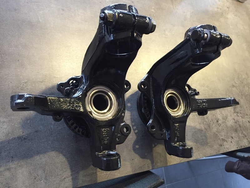

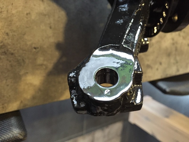

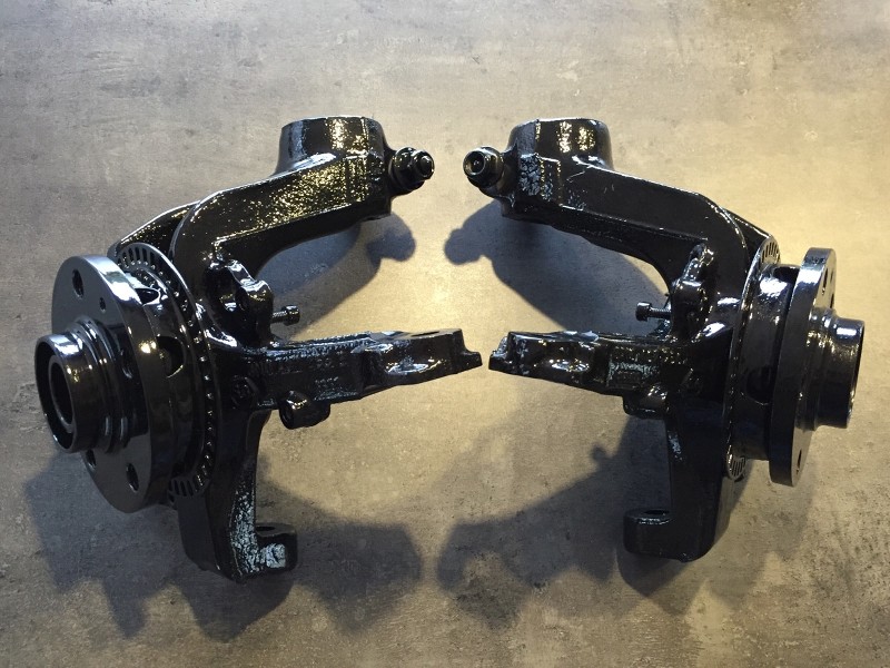

j'ai récupérer mes deux fusées chez olivier,
donc roulements neufs, réparation de la fissure et mise en peinture noir epoxy

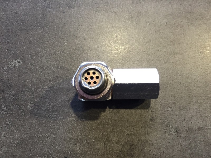

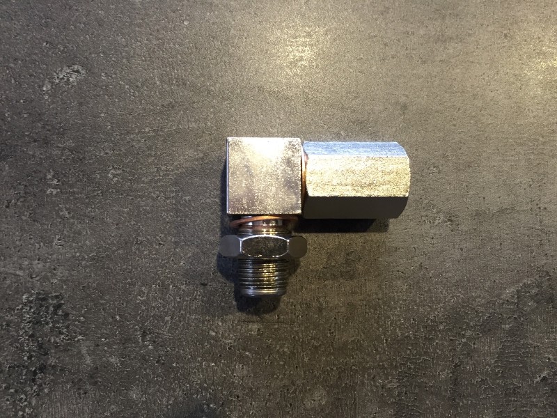

j'ai aussi reçu mon cellfix coudé
Rehausseur de sonde lambda pour faussé le calculateur pour ne pas avoir de défaut ( voyant)
Exactement ...
Olivier vue que j'ai plus le Cata...j'ai le code défauts qui ressort et donc le voyant moteur qui s'allume ...
Ca m'évitera de passer Vagcom après chaque sortie ;-)
powaaa tu fait pas les choses a moitié dans la restau de ton s3 Géo :p nickel les fusés !
oui sur la mienne j'avais testé deux celfix, un coudé et un droit, aucun des deux ont marchés, j'ai même additionné les deux pour voir et rien :nixweiss:
je vous dirait pour le cellfix...
mais yann a le même et chez lui pas de souci :nixweiss:
Moi aussi géo. J ai le même
Pas de problème
Envoyé de mon SM-A500FU en utilisant Tapatalk
Il faudrait que je teste alors pour voir. Sa ne coûte pas trop cher ?
Louwic j'en ai un si tu veux mais il est droit et non coudé ....
Les coudés coûtent 3 fois le prix d' un droit ..
Le droit je ne sais pas quelle longueur il a .mais je trouve le coudé passe mieux pour le fil de la sonde ou alors je l ai mal monté ! !!

Bravo pour le sablage de toutes ces pièces, tu as vraiment la S3 la plus clean du forum :)
Merci DAN
Mon objectif est toujours le même ...
La rendre neuves (avec quelques modifs ;-) )
