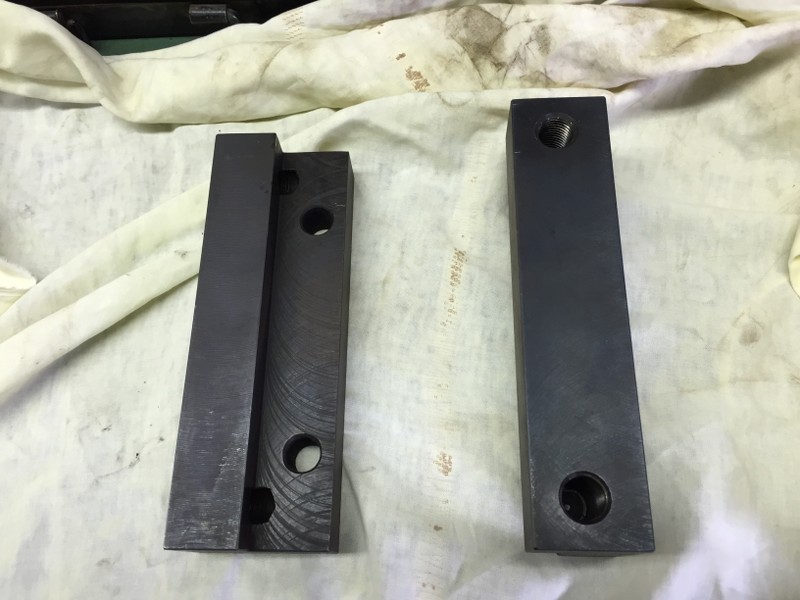

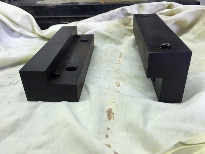

aujourd'hui j'ai monté les étriers a blanc, avec des cales faites sur mesures, pour disque de leon cupra R en 323X28
(merci olivier si tu passe par la :marcelpoire: )
photos des cales

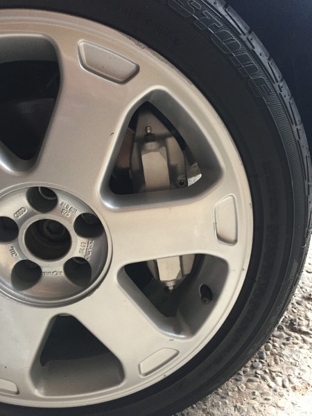

premier test de montage de jante, donc avec les jantes OEM en 17 ça passe sans cales de déport,
contrairement a se que j'ai lu :nixweiss: :nixweiss:
la preuve

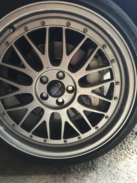

avec les BBS en 19, la il faut de cales de deport, j'ai donc monté des cales de 8mm.
il reste tout juste 1 voir 2 mm d'espace

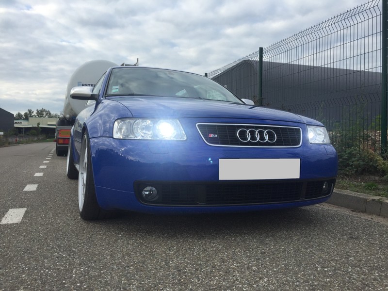

sinon quelques photos de la S propre :icon_biggrin: :icon_biggrin: :icon_biggrin:

Superbe S3 :love: :lover:

Elle est parfaite pour moi :bien:
