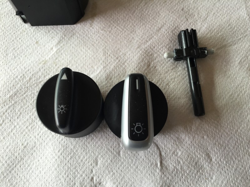

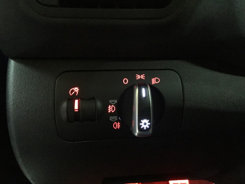

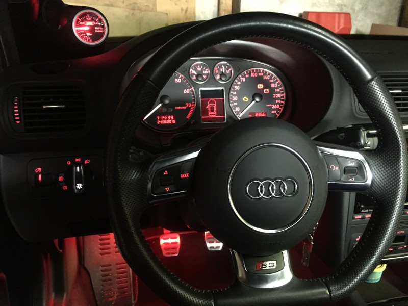

remplacement du bouton de commande des feux OEM par un modèle en alu de golf V
quelques photos

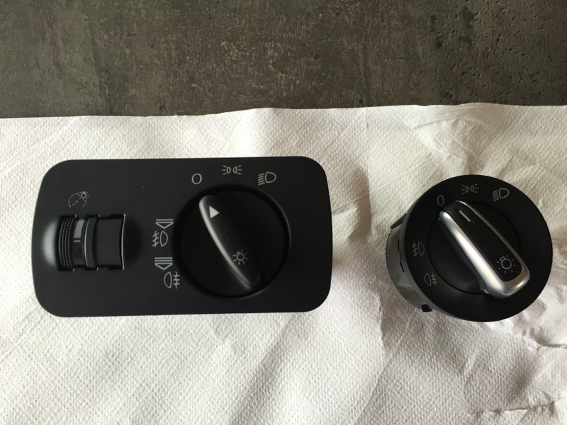

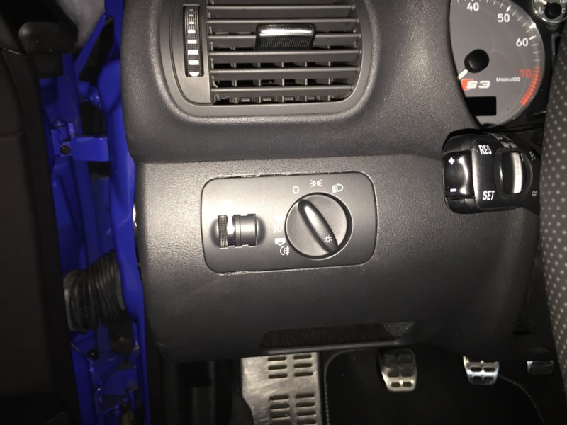

différence entre les deux
avant

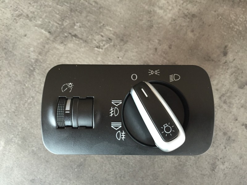

après

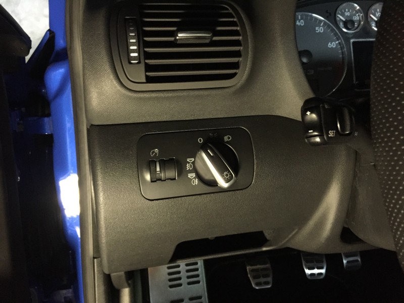

et le rendu général
Vraiment sympa la modif !
Plug and play ? Ou faut modifier un peu ?
Plug and play
Faut juste ne pas enfoncer le bouton a fond dans les clips, et donc le coller
Le reste est identique
tu n'arrête jamais toi ! c'est top bravo
Sa vas bien dans ton interieur ,je trouve le tout cohérent avec l'ensemble de tes pièces.

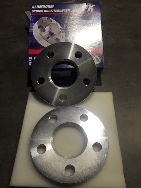

cales pour les jantes avant reçu
est ce que une ames charitable qui est monté en etrier BREMBO de megane II RS pourrait me mesuré l'épaisseur de l'étrier (entre le disque (coté roue) et le bout de l'étrier (coté jante) ) ???
C'est du combien en mm? Et du coup t'as pas de collet de centrage?
C'est du 8mm
J'espère que j'aurais encore assez pour centrer la roue ....
Pas encore tester, j'attend les goujons de roue plus long ...
8mm t'as encore de la place pour mettre plus et tu auras de la marge en rab pour le kit frein.
A refaire ,je sais pas si j'aurai pas du mettre du 28 voir 30mm à la place de mes 25mm.

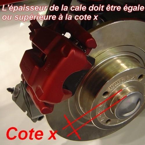

Comment tu fait pour monter des cales de 10mm ?
Car tu n'as plus de centreur pour la jante !
Sur les cales de 10 le centreur est sur la cale, en tout cas c est comme sa sur les miennes :)
pour avoir le centreur sur la cale la cote X doit être inférieur a l'épaisseur de la cale
hors moi j'ai 14mm en cote X :nixweiss: :nixweiss:
Et oui Aurelien, c'est ce que j'avais sur mon GTI 25th, cale de 8 avec centreur, H&R fait sa
