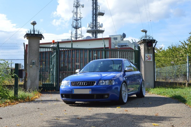

oui ET35 pour 8.5 si c t pour moi! :) sa manque un peu de concave mais je pense ca va etre chouette! j'ai poster une photo :)
Tony c'était pour vr6man
Les tiennes je connais leur tailles ....
Du coup Denis si les etrier de megane II RS (comme les miens )
Passent avec les 3sdm en 8,5 ET 35 avec 10 mm de cale
Ca passerais aussi en 8,5 ET 45 avec 20 MM de cale en changement d'entraxe ...
Car moi je les veux en 19 ...

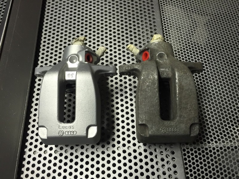

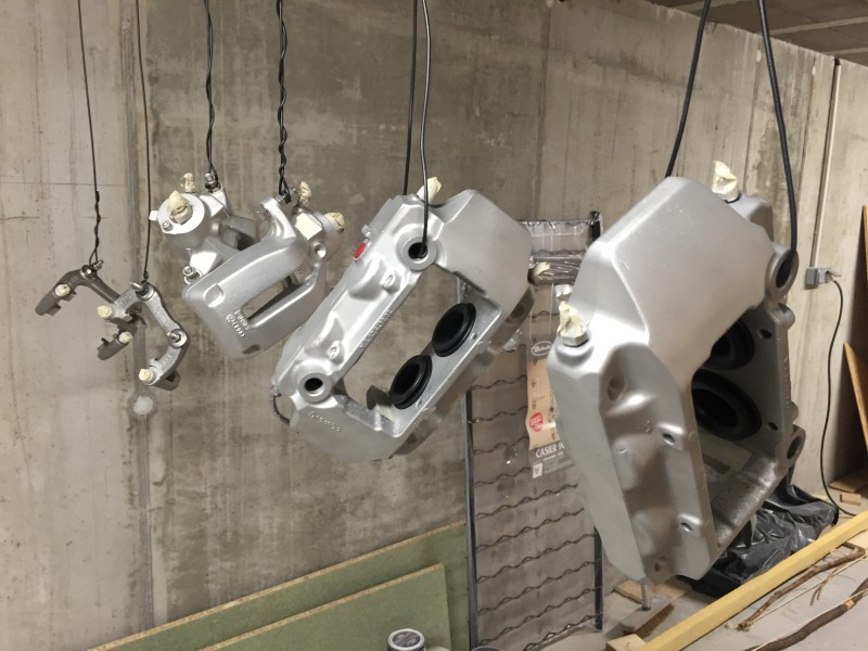

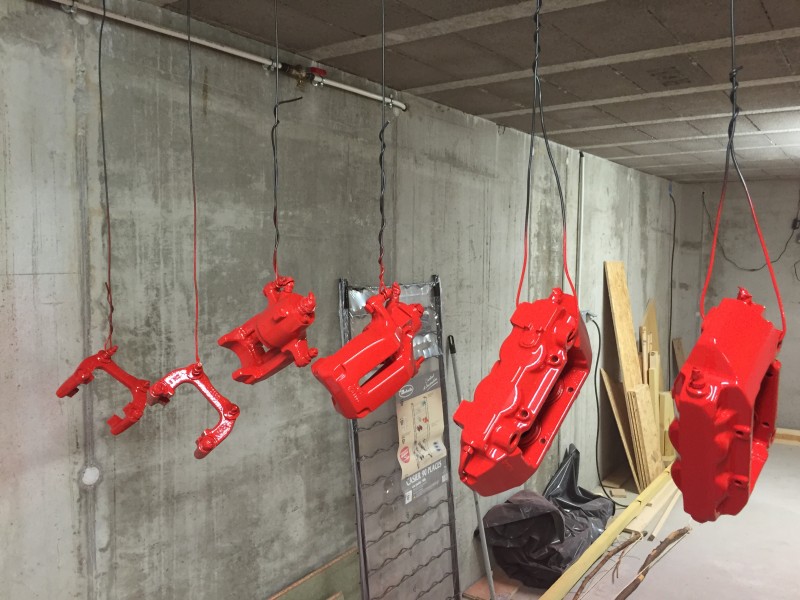

ça avance doucement mon freinage ...
donc les étriers arrière sont eux aussi passé en cabine de sablage
petit 50/50
ensuite préparation pour mise en peinture
puis peinture terminée

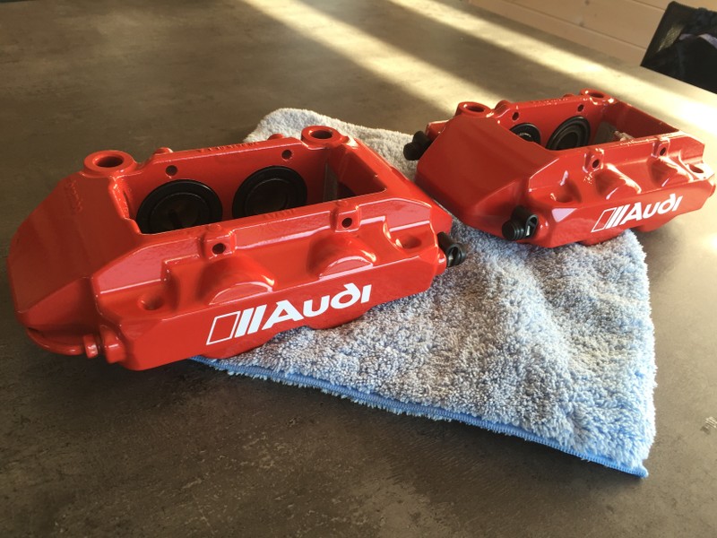

étriers Brembo remontés avec joints, cache poussière et vis de purge neuf

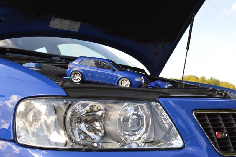

allez quelques photos faites avec yann (délire de yann) :nixweiss: :petard: :petard:
au passage j'ai monté 8mm de cales a l'avant
J'adore les photos avec la miniature et ton S :)
:bien:
Ça fait longtemps que je voulais faire dès photo de la S avec la 1/18 eme
L'arrosoir c'est une idée à Yann ...
Mais c'est vrai que ca le fait bien ...

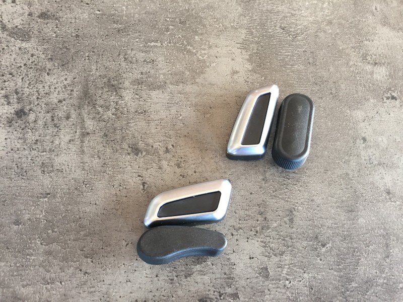

Super l'idée :bien: et beau boulot sur les etriers par contre l'autre modif c'est quoi? Connais pas ces pieces
exact
olivier c'est les commandes du reglage electrique des sièges
mais ça prend énormément de temps (2heures par bouton)
je vide entièrement l'intérieur du nouveau bouton, et l'ancien je le façonne au dremel pour qu'il rentre dans le nouveau, et le tout est coller au PU ....
pour l'instant j'en ai fait que 1

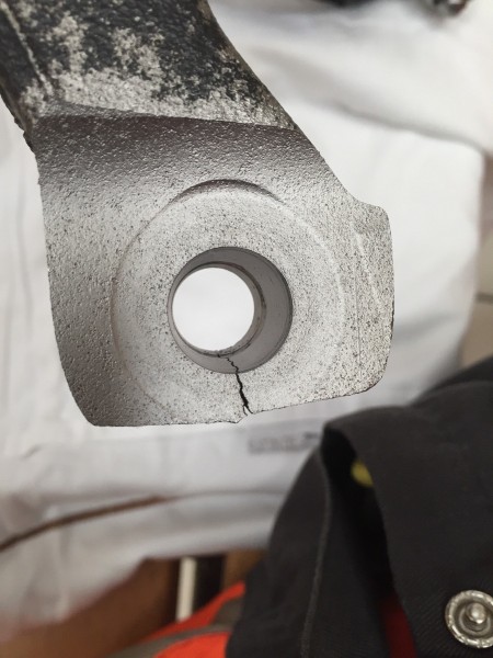

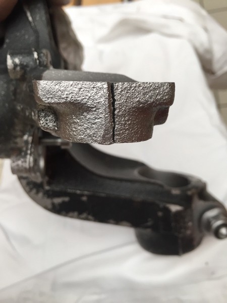

bon alors aujourd'hui j'ai fait une mauvaise découverte sur la S
j'ai démonter mes fusées avant pour remplacement des deux roulements de roues,
donc j'ai commencer a séparer le moyeux de la fusée.
puis passer le tout en cabine de sablage, pour rendre le tout propre et prêt a être peint et remonter avec un les nouveaux roulement.

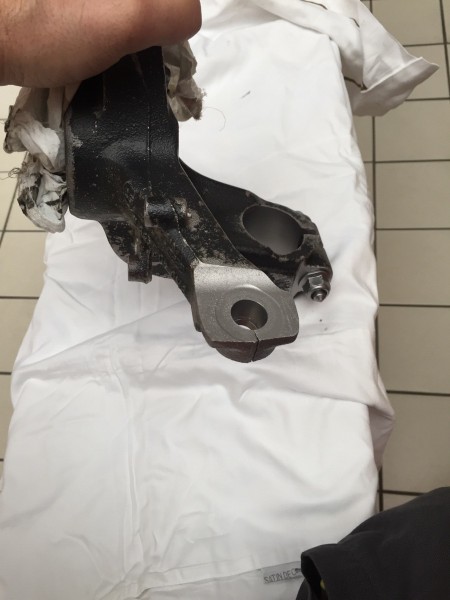

après avoir sablées les pièces, je m'aperçoit que la fusé coter passager est fissurée au niveau de la fixation de la rotule de direction :mur: :mur: :mur:
la fissure datait déjà depuis un moment, car invisible avec la saleté qu'il y avait du aux années,
je soupçonne la concession audi qui avait remplacer les soufflets de cardan passager peut de temps avant que j'achète la S3, en serrant la rotule sans respecter le couple de serrage :icon31: :icon31: :icon31:
donc demain je vais aller voir mon ami olivier pour voir si c'est possible de refaire cela en ressoudant,
sinon je suis bon pour racheter une fusée neuve :nixweiss: :nixweiss: :nixweiss:

ouuuu oui !!! belle crique!!!

dis donc geo tu as mi une commande d'eclairage de 8p!!!!???
Tony j'ai mis le bouton de commande des feux de golf V à la place de celui d'origine ...
Yann oui ça fait chier .........
si je peux te piquer l'idée tu as adapté ou c plug and play?
Tu démonte entièrement la commande
Tu retire le bouton, tu récupéré la tirette en plastique qui commande les contacts , et tu le fixe sur le nouveau "que tu aura démonter au préalable ...
J'ai payer la commande golf V 15 euros sur ali express
Donc presque plug ans play ;-)
belle fisure, avec une soudure, je pense que ça peux le faire mais faut que ça soit bien propre ;)
Je vais voir demain avec Olivier (il touche là dedans )
Sinon ça sera fusee neuve (256 chez Audi)

Yes on va tenter de le souder demain car pas donné quand même...

C'est ressoudé!
Tu as de la chance, c'est de la fonte de bonne qualité et on a les baguettes pour ;) donc voilà étrier sauvé
