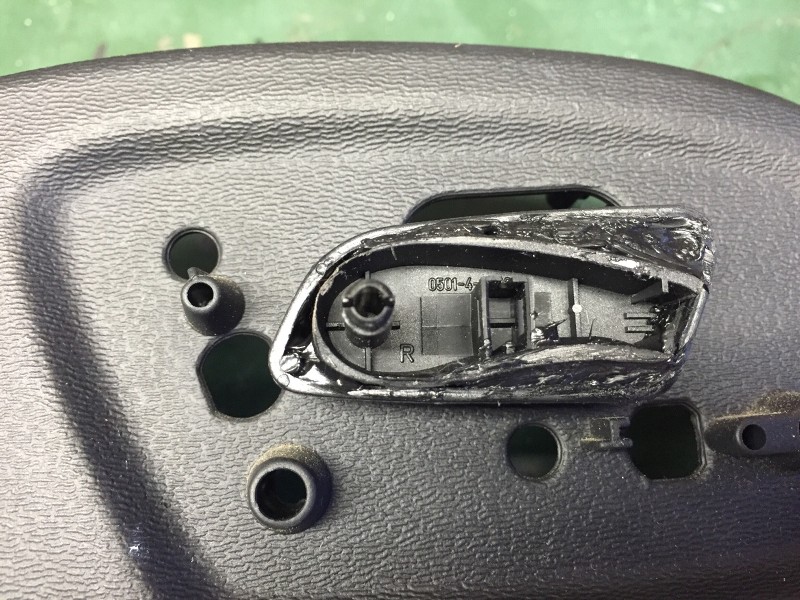

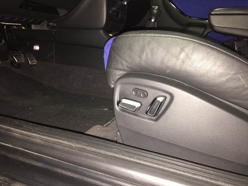

sinon ce matin j'ai terminer ma petite modif des commandes elec du siège conducteur
ça m'as pris énormément de temps :angry: :angry:
Les commandes du sièges n'ai qu'un détail mais c'est dingue comme ça rend super bien...
tu as toujours les petits détails qui tuent toi ! GG :bien:
Oui j'aime bien les petits détails ...
ca embellit la S, A mon goût.
Après les puristes n'aime peut être pas .
Ça rend bien, c'est sobre ! J'aime , mais je ne le ferai pas! Lol jamais le temps moi !

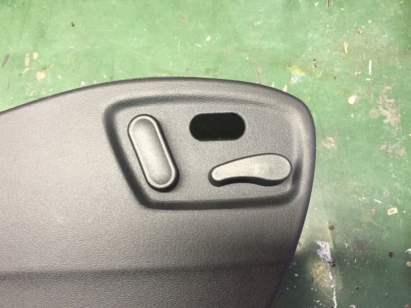

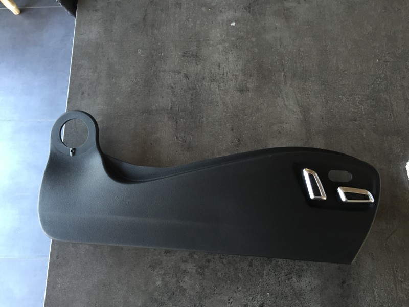

bon j'ai attaquer le coté passager ce matin :icon41: :icon41:
mais cette fois ci j'ai demonter le siège et enlever la platine avec les boutons

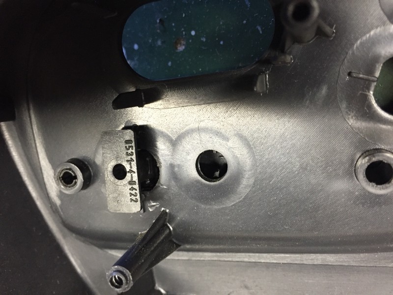

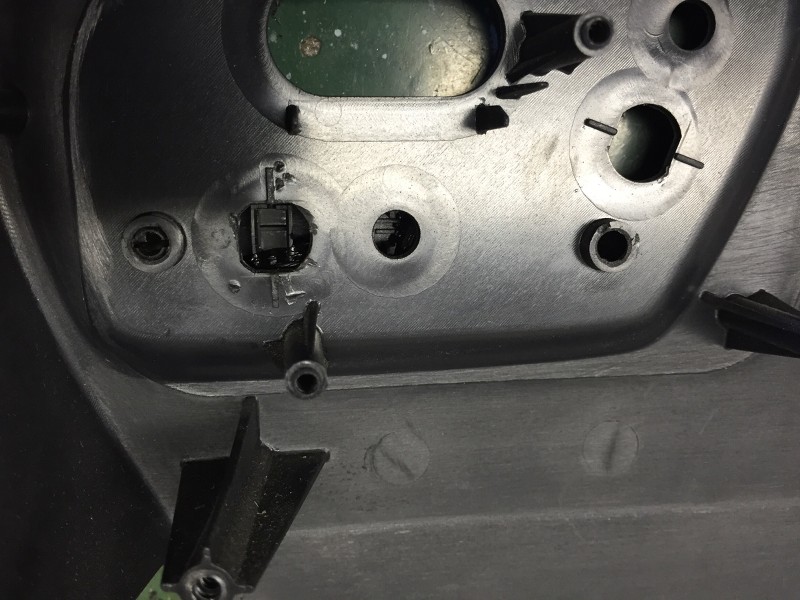

pour démonter les commandes des sièges elec ( sur la S3) faut demonter la platine electronique avec les switch, pas l'arrière
et les commandes sont fixer via un clips pas l'arrière
pas evident a expliquer ..

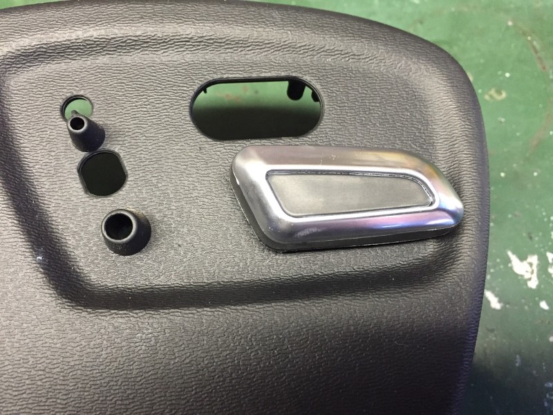

alors quelques photos (pour goodwood) et aussi pour illustrer le montage des boutons
donc la platine déposée,
la partie électrique, avec les switch pour commander, le siège, est rester sur le siège,
il faut juste retiré le cache en plastique qui le maintient (4 petites vis), et ensuite retirer la platine par l'arrière, qui elle est maintenue par 1 vis au milieu

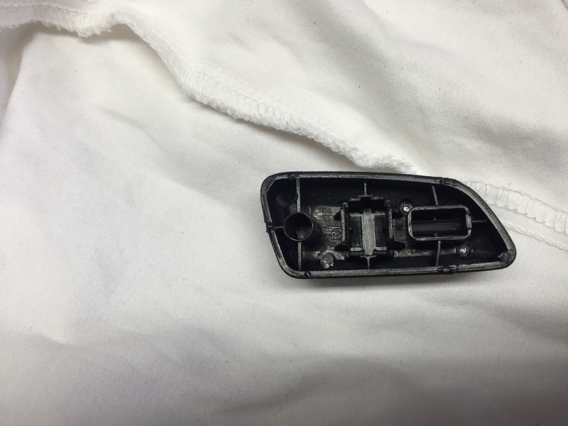

ensuite le genre de clips qui maintient les boutons

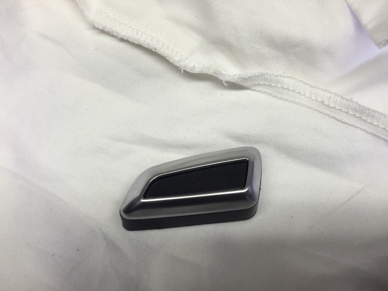

le nouveau bouton
on retire tout se qu'il y as à l'intérieur, et on façonne l'ancien pour qu'il rentre dans le nouveau

ha oui ! tu as fais comme ça ! tu es pas con !! ;)
fallait y penser ! bravo
Tu sais kev j'ai pas trop de mérite
J'ai vue ca sur le forum italien
Juste les Boutons sont pas les mêmes
Mais la technique de pose est la meme

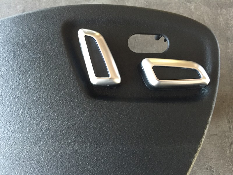

côté passager terminé et remonté

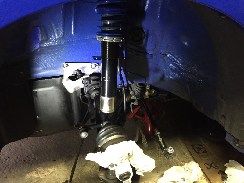

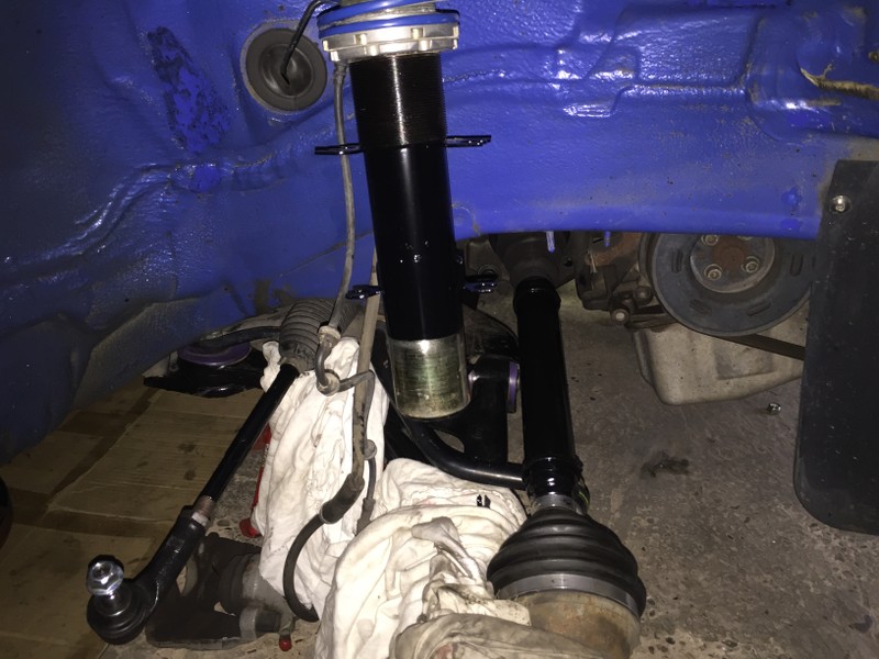

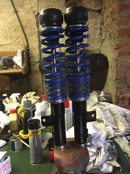

ensuite nettoyage et mise en peinture des amortisseurs avant, histoire de les rendre plus présentables
et idem pour les cardans

Es tu sur geo de la position des ressorts? Moi le petit est en haut.. Cela importe peu peut etre... Je pose la question

Tony oui le petit ressort "ressort confort" est toujours en bas ;-)
