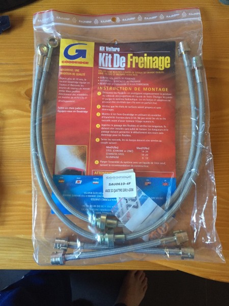

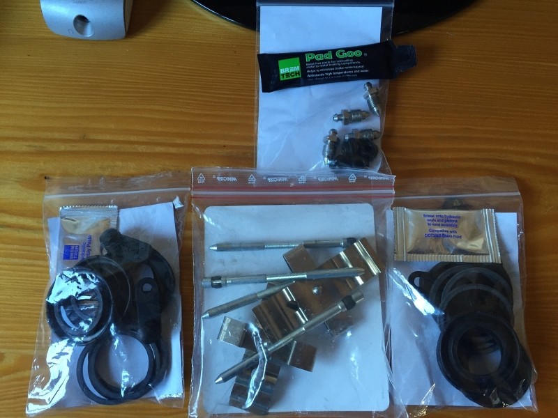

réception de quelques pièces pour les étriers brembo
kit complet de rénovation pour les étriers
et kit durites avia Goodridge

Yes j'ai vue
Il y en as 4 en faite
Je pensait que le vis banjo était avec mais non
Yes j'ai vue
Oui il y a 4 joints cuivre dans le cuivre kit.
Pour les vis banjo, ce n'est pas normal, moi je les ai eu avec la pochette.
C'est bon à savoir
Car moi je les aient pas eu avec
Mais bon après de toute façon il me faut d'autre pour les étriers brembo

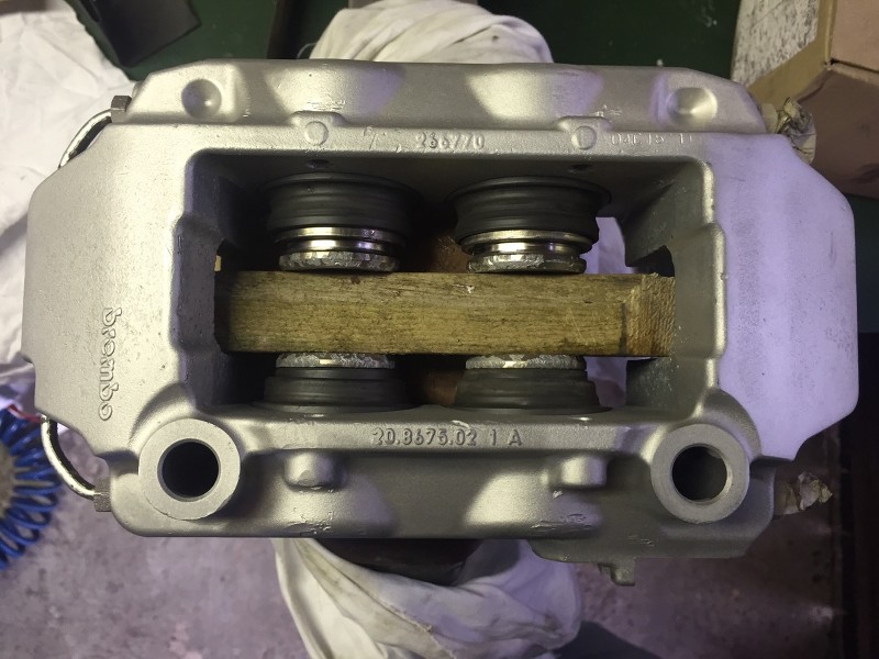

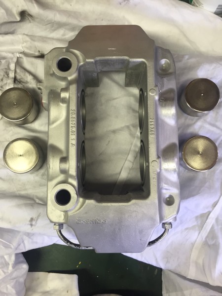

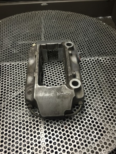

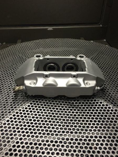

alors petite suite des étriers
passage par la case sablage
avant
après
suivi du démontage des pistons
j'ai enfin décider que la couleur des étriers sera rouge
En rouge sa va bien donner, sa garde le coté racing :) et sa très bien ressortir avec le bleu nogaro
