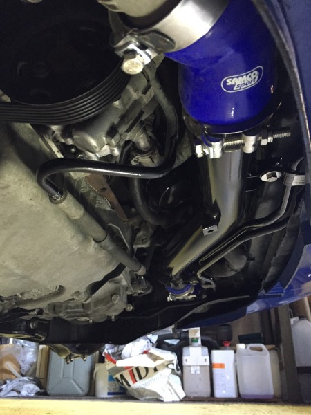

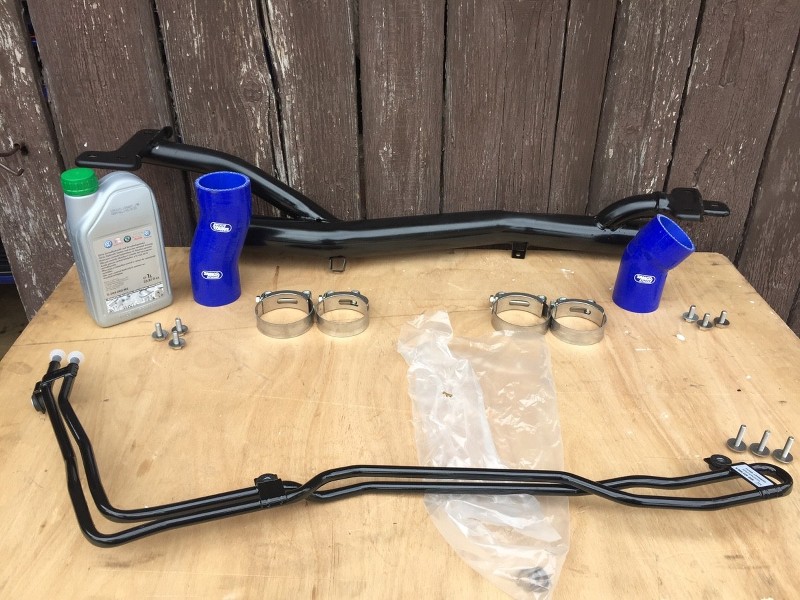

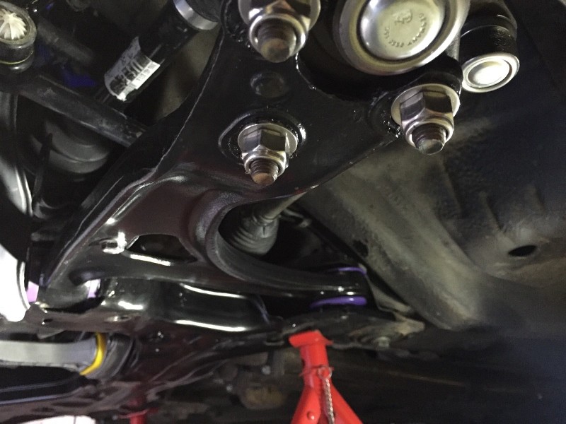

Voila ....

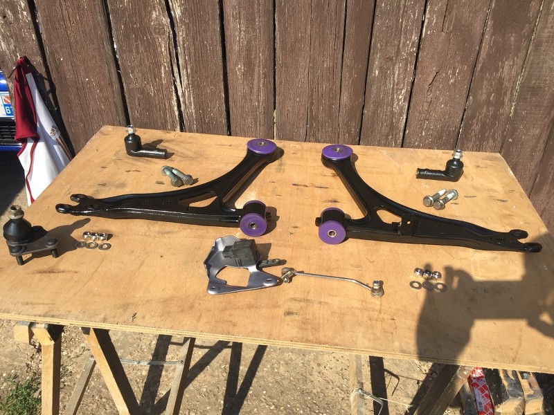

Train avant complément neuf avec silent bloc powerflex, rotules de suspension, rotule de direction neuves.
Mise en peinture des deux triangles ....

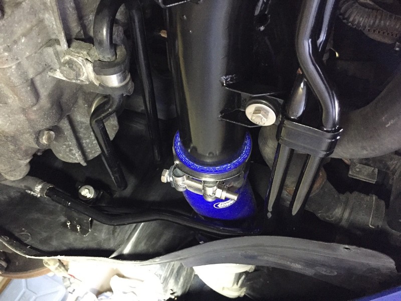

J'en ai aussi profité pour démonter la traverse avant entre les deux échangeurs pour la repeindre,
J'ai monter les durites inférieur des échangeurs SAMCO
Et remplacer le radiateur d'huile de direction assistée.
Le tout montées avec collier renforcer en inox (forcément) et toute la visserie remplacer, et purge compléte du liquide de direction assistée

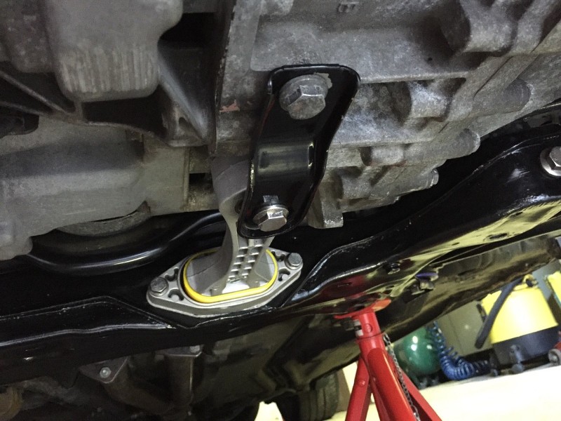

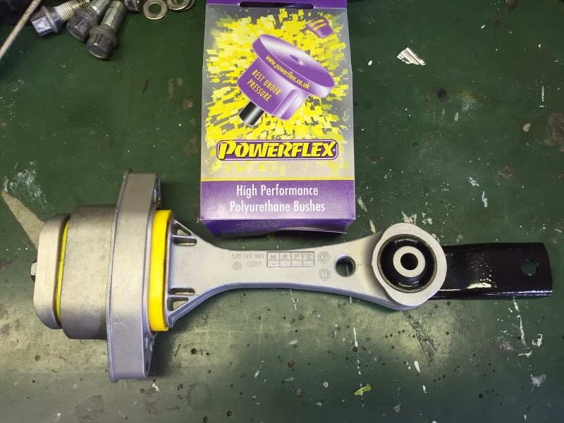

Le dogbone en powerflex
Le berceau aussi a été nettoyé et repeins ...
Quelques photos encore

J'ai oublié mes lunettes de soleil,sa pique comme c'est beau.
Superbe boulot !! Moi je passe par tapatalk maintenant, on peut poster les photos directement de la galerie du téléphone.
Merci ...
Petit tour d'essais juste avant ....
Que du bon, aucune vibration du au dogbone en powerflex( pourtant j'avais lu que on ressentait plus les vibration du moteur)
Le train avant répond bien, plus de claquement a froid(certainement grâce au rotules neuves)
Par contre géométrie a faire maintenant ...

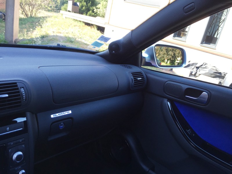

aller pour le fun je vous mets deux photos de l'intégration des tweeters dans les montant de pare brise
du coup nouveau support de mano avec tweeter intégré, sur mesure, en résine, recouvert de simili cuir, fait par mon poteau olivier :bien: :bien:
le tout bien sur démontable :sol: :sol:
coté passager unique le tweeter

Sympa l'intégration des tweeters ;)
l'éternel débat de la sono ^^ d'une ça dépend de ce chacun recherche en qualité... moi pour ce que j'en fais l'origine (bose) me convient. Le jour où elle vont se mettre à grésiller et ça arrivera je ne remettrai pas bose... mais je ne mettrais pas non plus de gros caisson dans le coffre ^^
En ce qui concerne ton montage audio ! Pour moi y'a rien à dire... tout est bien penser et bien finis :)
merci
alors oui chacun fait se qu'il veux, et heureseument .....;-)
mais quand j'entend la qualité de son que je sors ... je ne suis pas deçu, du nombres d'heures de boulot passer deçu pour faire cette installe le plus propre et invisible possible.
