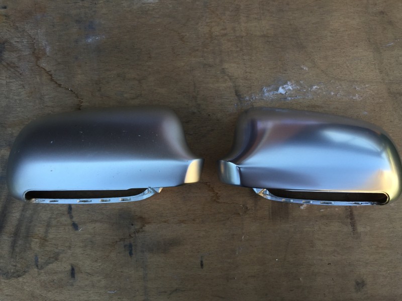

aujourd'hui j'ai enfin passer le cap de refaire mes rétros ALU

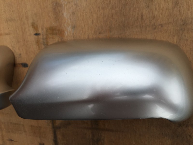

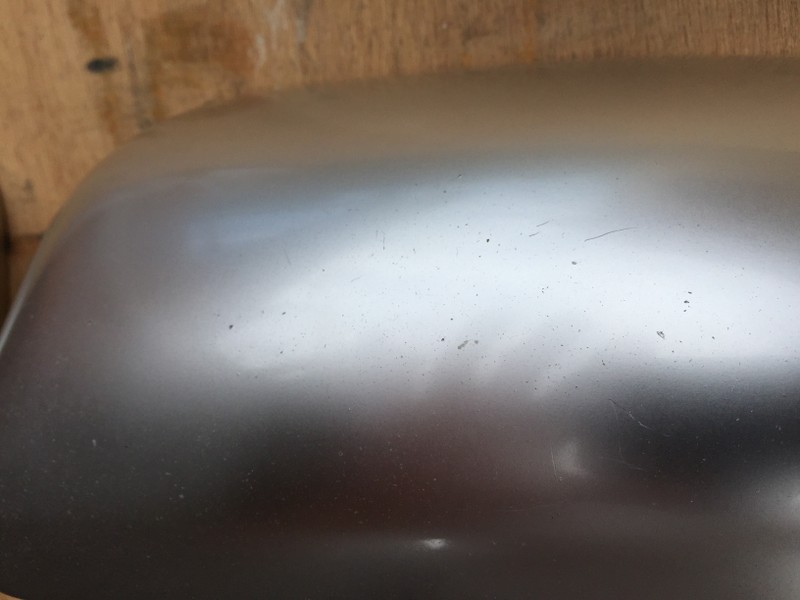

j'en avais marre de les voir avec des impacts de cailloux et rayures, donc j'ai carrément décaper toute la peinture (oui oui ils étaient peint :nixweiss: :nixweiss: )
voila l'état du rétro avant

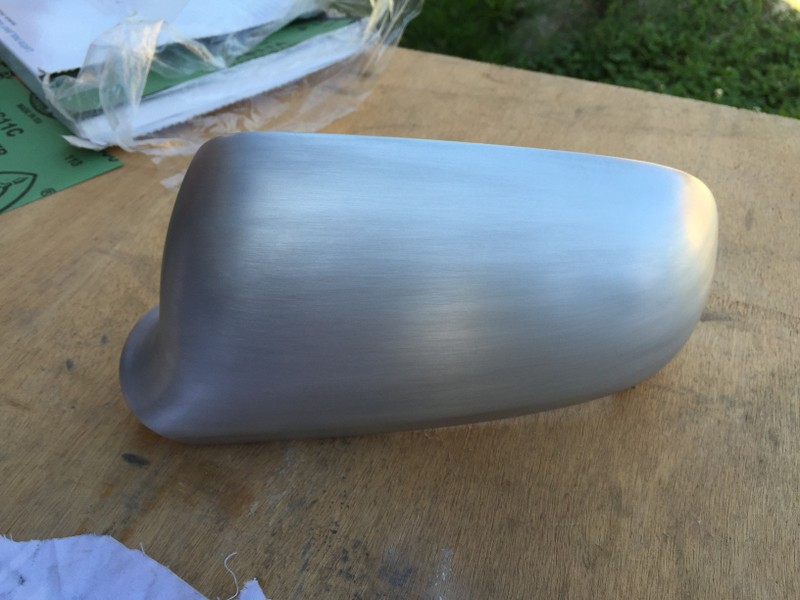

une fois décaper au papier grain 60 avec la machine
la différence avec l'autre rétro pas encore fait

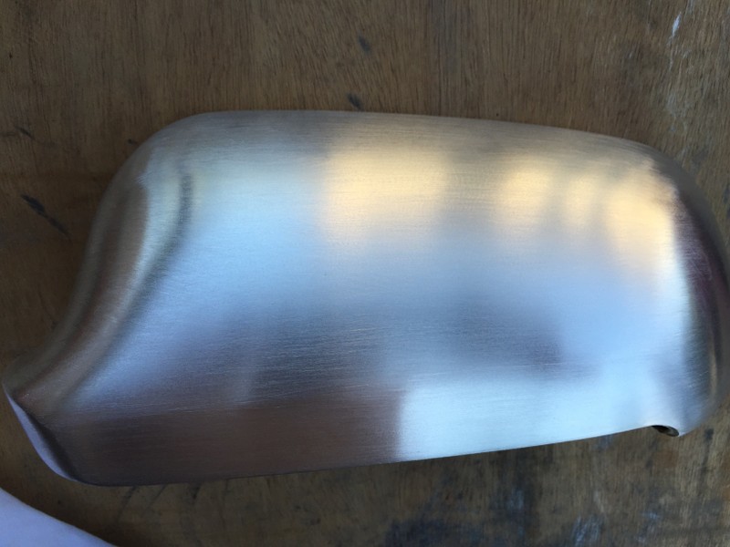

grains 400
Grains 800

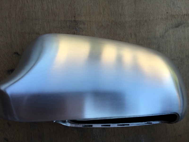

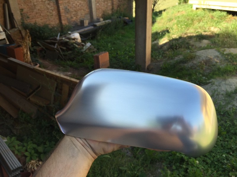

et terminer jusqu'au 2000 a l'eau puis un coup de PPE (je sais c'est bizarre mais ça a marcher pour avoir un effet légèrement brillant comme je voulais) et terminer avec du coton
la différence avec l'autre retro non fait
Jolie geo, étonnant le coup du ppe ;)

oui j'ai tester le PPE et ça donne un bon rendu, qui l'aurait cru :nixweiss: :nixweiss: , moi j'aime bien essayer des trucs :secret:
m'en fou de la duree dans le temps
ça me dérange pas de passer un coup a chaque lavage sur les retros :ph34r: :ph34r:
Mais cela ne m'étonne pas plus que ça , car le ppe est très légèrement abrasif donc supprime les derniers défauts

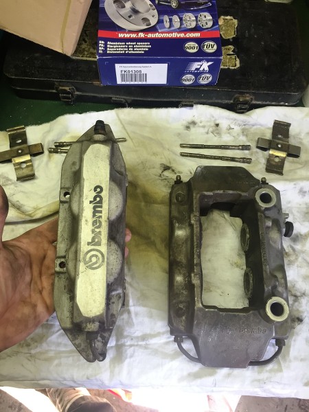

voila aujourd'hui reception des première pièces de ma prochaine modif

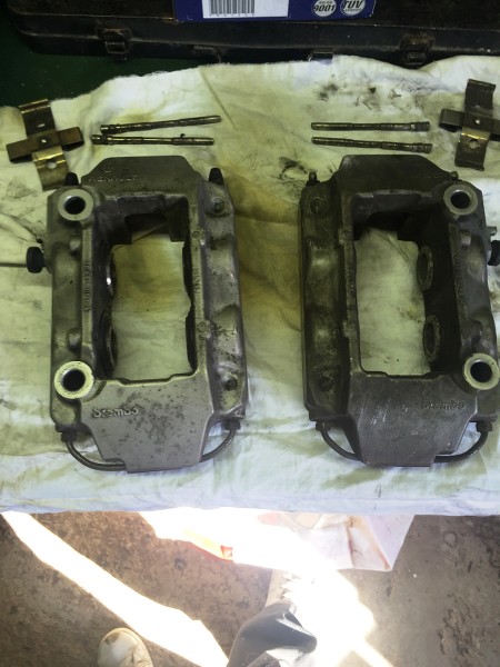

étrier Brembo 4 pistons de megane II RS
j'ai pris les mesures des étriers ainsi que l'espace entre le disque et mes jantes , et donc avec des cales de 10mm ça passe ... ça tombe bien j'en cherche cette après midi :bien: :bien:
donc il me faut encore:
-1 kit renovation etrier ( 8joints pistions, 8caches poussières, 4 vis de purges etc.... donc des site a me conseiller ?)
-2 disque avant 323X28 de leon cupra R (mais lequel prendre :nixweiss: :nixweiss: ???)
-4 plaquettes brembo
-les cales adapteurs (je suis sur un coup)
-les flexibles avia (je prend des BF)
-2vis banjo 10X100 (si j'ai bien compris)
et pour terminer je ne sais pas encore qu'elle sera la couleur des étrier, noir, gris :nixweiss: :nixweiss:
des avis ? :secret:

merci les gars de donner vos avis

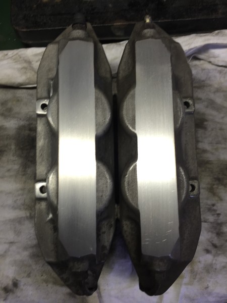

pour le moment je pense faire plaisir a olivier en fessant l'etrier en noir avec la fasse avant poli, j'ai commencer a limer et poncer la parti que je pense polir
et comme sticker sur l'étrier pour ne pas faire comme tout le monde peut être ça
sinon pour l'instant je suis en stand by, car je trouve pas de cale adaptateur pour monter les étrier sur ma S3..... :mur: :mur:
edit: je pense pour une fois vouloir faire du sobre dans la couleur des etriers.... pas du flashy
J ai les cotes pour les faire fabriquer; j ai aussi une paire cale pour 323 mm,
