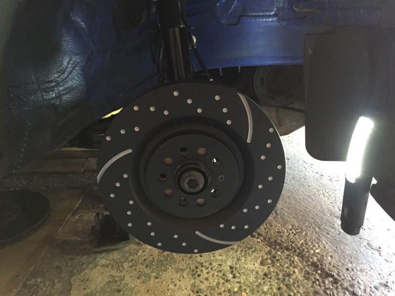

Superbe ! après tu la met dans un musée? :)
Top ces disques...
il fournisse le protège dent pour éviter d'en laisser une dans le volant au premier freinage ?!
musée peut être, mais d'abord je veux rouler encore avec.
j'espère quand gagner en freinage :sol: :sol:
Et pour l'arrière tu as prévu quoi pour le freinage ? Histoire que l'arrière ne passe pas devant des que tu freine ^^
L'arrière je suis entrain de réfléchir ...
Mais j'aimerais monter les disques et etrier que j'avais à l'avant d'origine
Et garder l'étrier arrière OEM pour le frein à mains ....

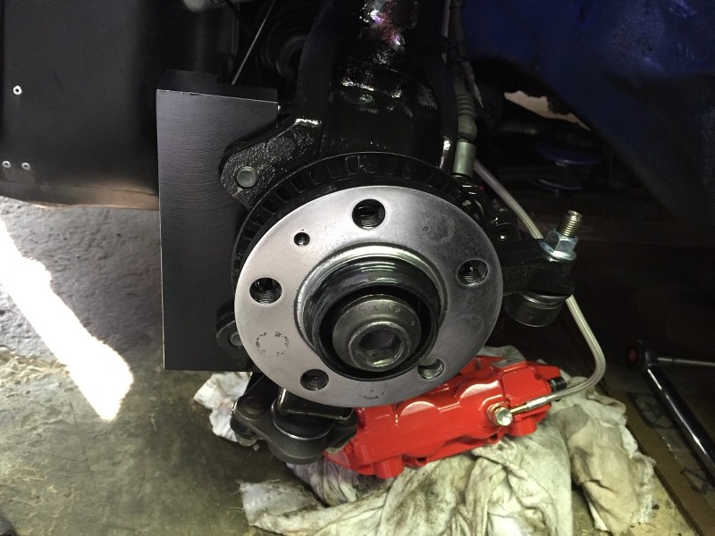

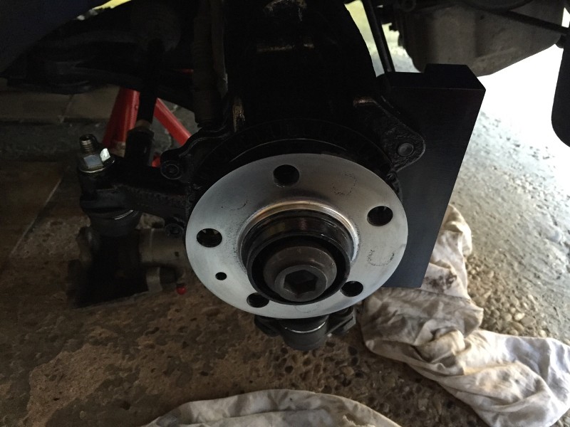

pour le freinage arrière, je me demande un truc.
si je monte des disque de phaeton (repercer en 5*100) avec une entretoise pour éloigner l'étrier du moyeu, sur EPYTEC il disent de monter des disque de 335*22mm a l'arrière...
du coup le disque arrière serait plus grand que l'avant :reflexion: :reflexion:
voici le lien
http://www.epytec.de/bremsentechnik/bremssatteladapter/hinterachse/4560/vw-golf-4-r32-audi-s3-335x22-bremsscheibe-bremse-bremssattel-adapter-hinterachse?c=1787
clem si tu passe par là, tu peux m'en dire plus?
je compte garder mon étrier arrière, mais adapter un disque plus grand. :nixweiss:

Ces disques sont superbes, j'aurai presque des scrupules à les abîmer à ta place :icon_biggrin:

C'est clair que ces disques sont beau ..
Pour en revenir au frein arrière, le faites de deja augmenter la taille de disque avec disque EBC aussi
Je pense que ca VA deja améliorer
En tout cas EBC dit qu'il faut presque 1600 kms pour rodée les disques !!!
Pouwa VA me falloir 6 mois pour les rodées MDR !!!

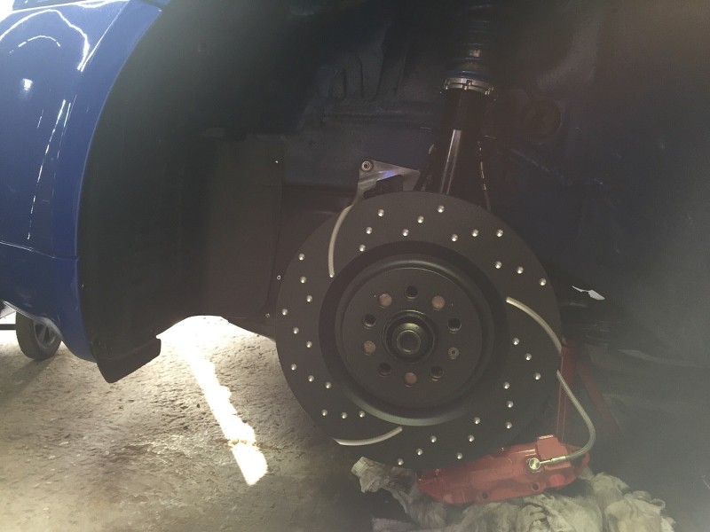

mais ça ne sera pas encore aujourd'hui que je vais rouler avec la S3 :nanana: :nanana:

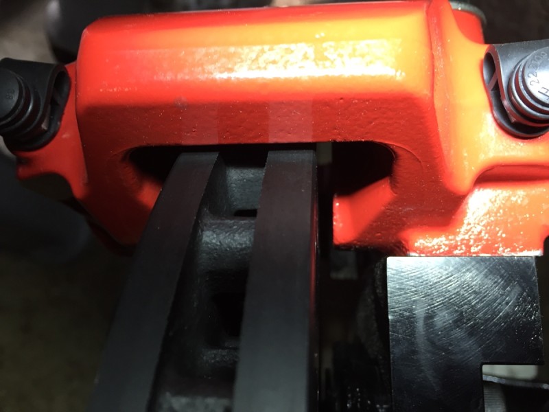

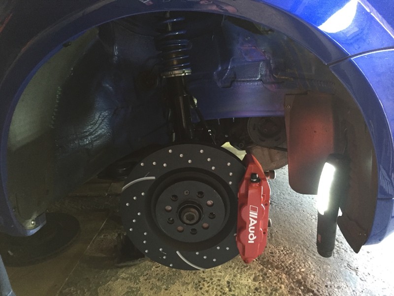

car la cote des cales pour monté les étriers brembo n'est pas bonne :mur: :mur: :mur: :mur: :mur:
donc ceux a qui j'ai donner les cotes pour disque de 323*28 n'utiliser pas ces cotes
en gros une cote n'est pas bonne, et donc l'étrier touche le disque côté jantes, le reste est OK
voici deux photos pour illustrer
sinon bin voila juste les disques sont monté, pour la suite je dois faire rectifier mes cales :bleble: :bleble: :bleble:

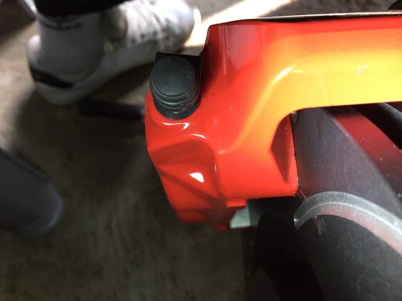

j'en reviens a mes cales, donc avec le disque d'origine j'étais pile au centre avec l'étrier, je suppose donc que le disque de cupra R est légèrement différent ..
la preuve
J'ai vérifier les dimensions
Donc la différence d'épaisseur de disque par rapport a l'origine se fait vers le côté jantes
Moi je pensait que c'était sur les deux flancs
Bref je ramène les cales chez mon grand ami Olivier qui Va me les reusiner début de semaine .....
Puis je pourrais enfin terminer mon train avant...
Ensuite faire une géométrie

Avec un coup de rectifieuse ca ira nikel

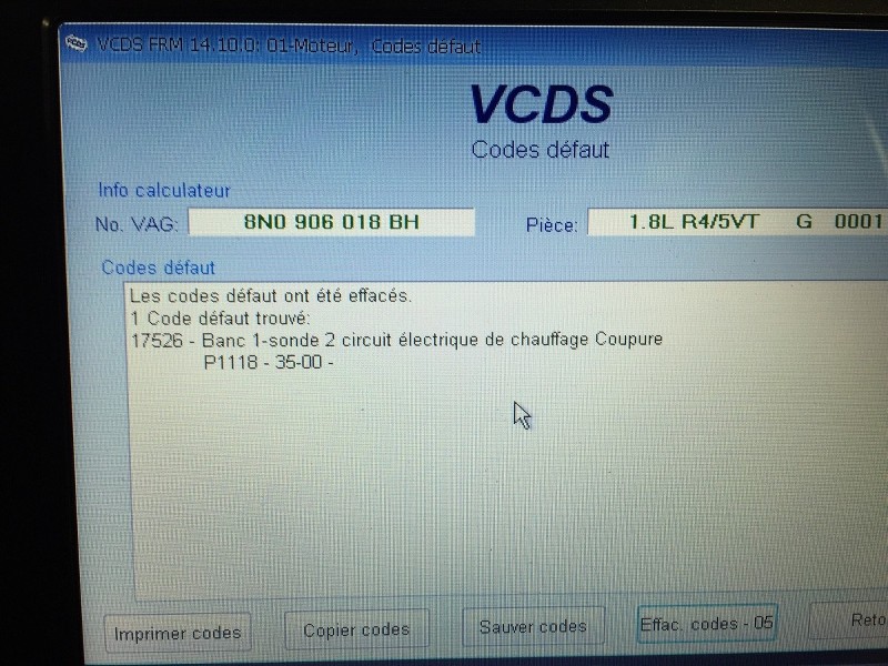

bon les gars j'ai encore un soucis ...
ceux qui me suivent savent que j'ai monté un cellfix coudé,
et aujourd'hui j'ai démarrer la S histoire de la faire tournée un peu.
j'ai un code defaut qui ressort
donc direct je redemonte ma sonde lambda (en aval du cata), et je mesure la résistance de ce fameux circuit de chauffage, je compare avec la sonde lambda sur le Down pipe et la sur la sonde lambda du DP j'ai 3.6 ohms et sur celle après cata j'ai 4 Megohms.
bref autant dire que la résistance est HS.
de plus un truc se balade dans la sonde.
donc bon pour la remplacer,
vous me conseiller qu'elle marque de sonde ??
Bon voilà cales des etriers rectifier et recuperer ce soir ...
Olivier est un chef ;-)
Autrement j'ai commander une sonde lambda, j'ai pris la marque bosch.
