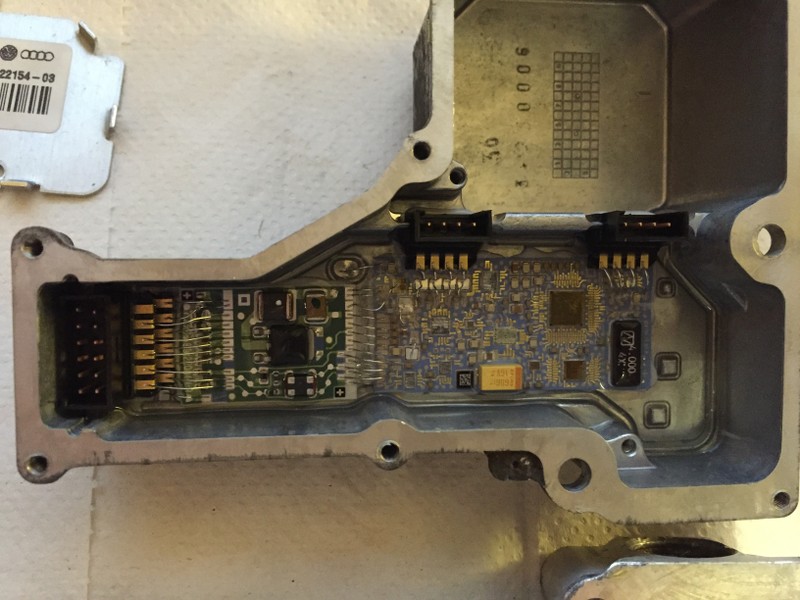

je vous présente la calculateur Haldex que j'ai acheter d'occasion, il provient d'une TT 225 de 2002, et aurait 88000 kms
donc je l'ai entièrement ouvert, histoire de tout verifié et "essayé" de comprendre comment ça fonctionne
la partie électronique, qui gère le haldex complet, est noyé dans un genre de silicone gélatineux pour le rendre étanche

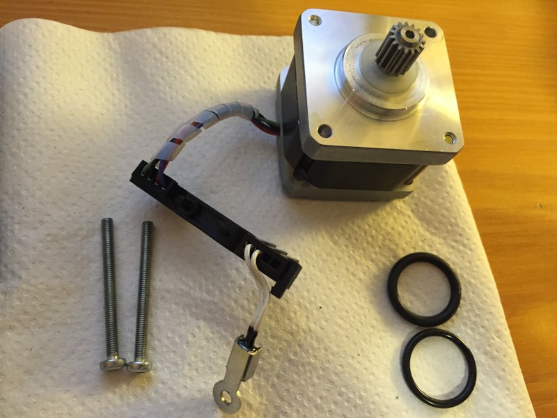

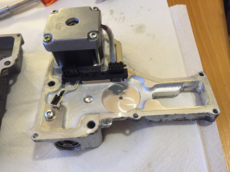

le moteur "Pas a Pas" qui entraine le piston de commande de l'embrayage Haldex

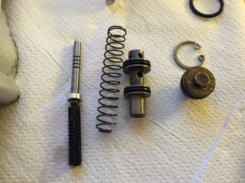

le système (que j'ai appeller piston) qui est actionner par le moteur "Pas a Pas" pour actionner ou non l'embrayage Haldex

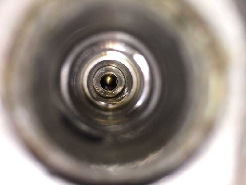

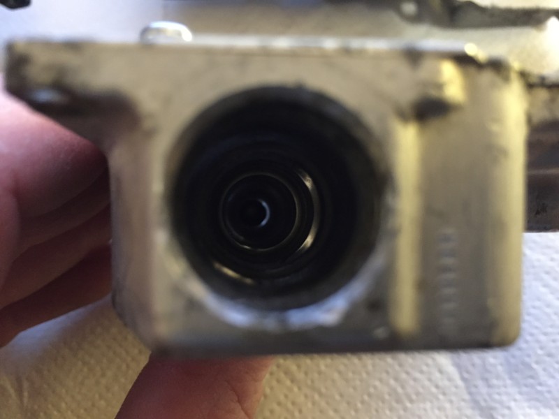

le cylindre ou tout le système se place
le moteur et système remonter

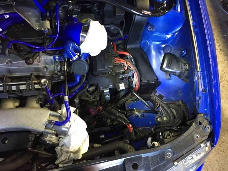

-démontage de la durite en plastique avec capteur de pression de suralimentation, pour nettoyage du capteur et montage de la dernière durite samco qui me restait (entre echangeur et durite plastique).

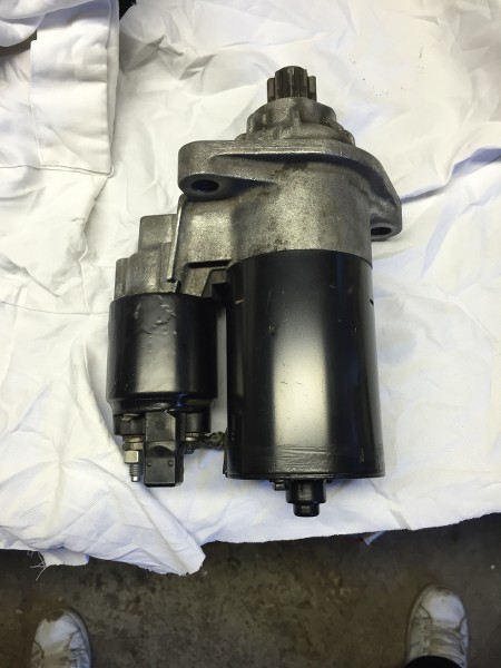

-démontage du démarreur pour l'ouvrir, le nettoyé, vérifiés les charbons, regraissage, et poncage avec réfection toute les rainures du collecteur du moteur( j'ai l'impression que maintenant le démarreur tourne mieux, ou alors c'est simplement psychologique :icon_lol: :icon_lol: )
le démarreur (désolé j'ai pris la photo que une fois terminé)

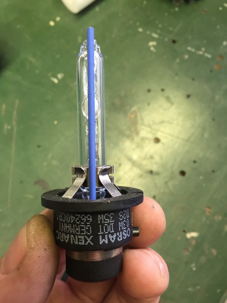

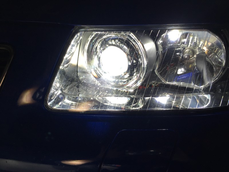

ensuite j'ai a nouveau changé d'ampoules xenon :nixweiss: :nixweiss: :reflexion: :reflexion: :petard: :petard:

Pkoi pas plus de kelvin pour les lampes? 8000 par exemple

Le 8000k je trouve ça trop bleu ....

Les visses du capteur de pressions t'ont pas posé problèmes geo? Moi sur 3 durites j'ai eu les visses qui tournaient dans le vide et donc impossible à sortir proprement.
Si ...
Justement comme toi, impossible de sortir le capteur
Donc nettoyage au nettoyant frein et soufflette ....
C'est vraiment bizarre ces vis qui tourne dans le vide
Je pense que c'est le filet qui casse et il tourne avec la vis du coup, j'aime pas le plastique
Moi non plus ....
Si le capteur est HS il fait racheter le tout, durite en plastique et capteur ....
