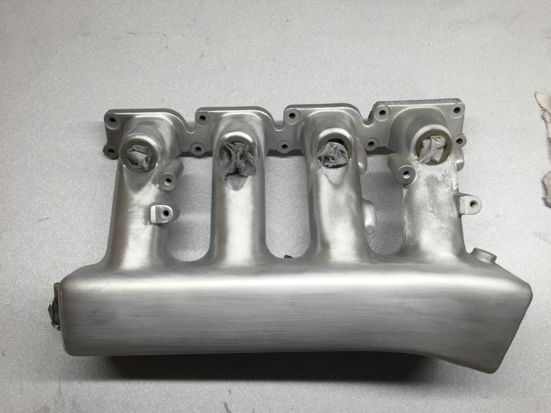

autrement je vais balancer quelques photos des travaux que je réalise actuellement sur mon moteur,

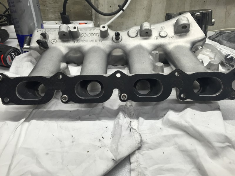

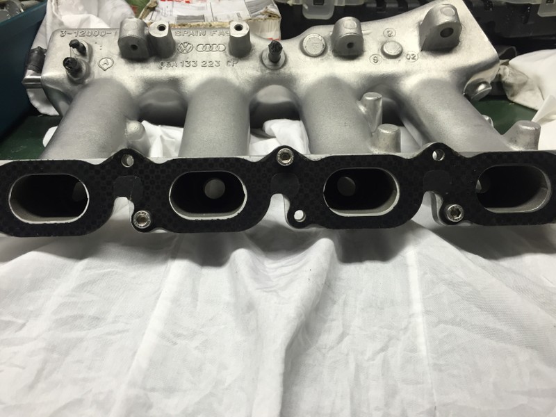

pour commencé la pipe d'admission:
alignement des conduit de la pipe au conduit de la culasse (les conduit de la pipe etaient un peu plus etroit que celles de la culasse)
le tout réaliser par mon ami olivier
donc avant
Après
ensuite la phase de polissage (pas encore terminé)

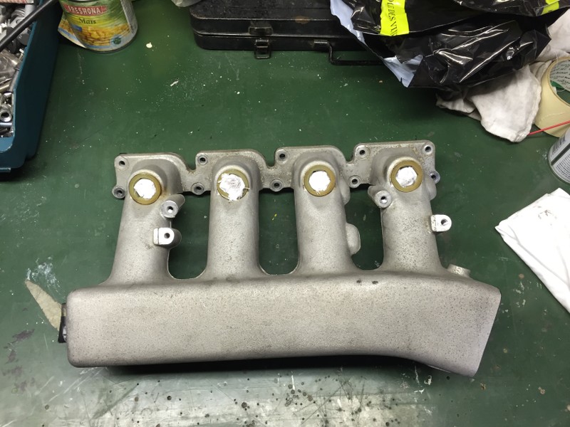

l'état de la pipe au démontage

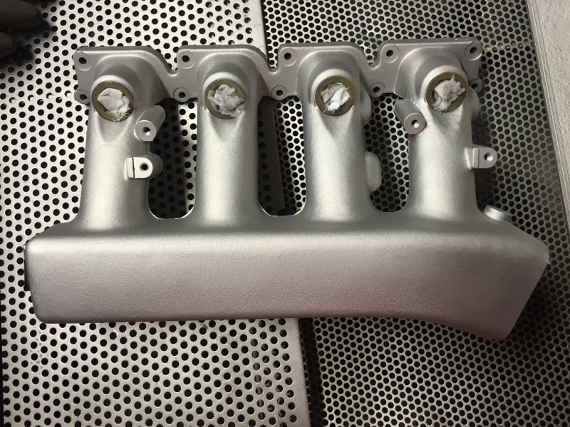

après sablage

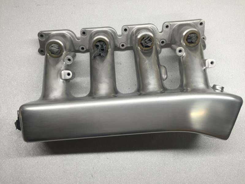

ensuite après lissage au papier gros grains et a la lime (pour enlever les traces de moulage)
et actuellement poncé jusqu'au grains 2000

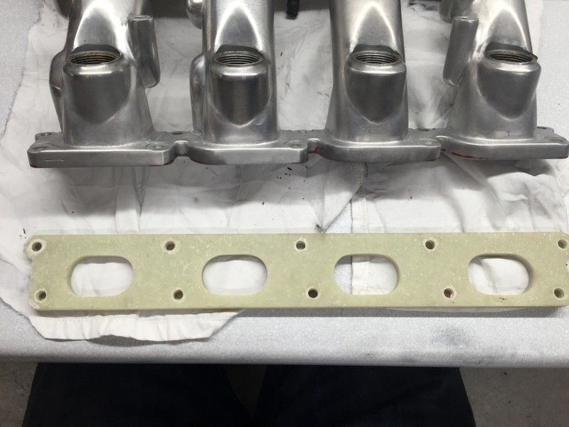

ensuite olivier m'as fabriqué aussi un cale pour réduire la température de la pipe d'admission

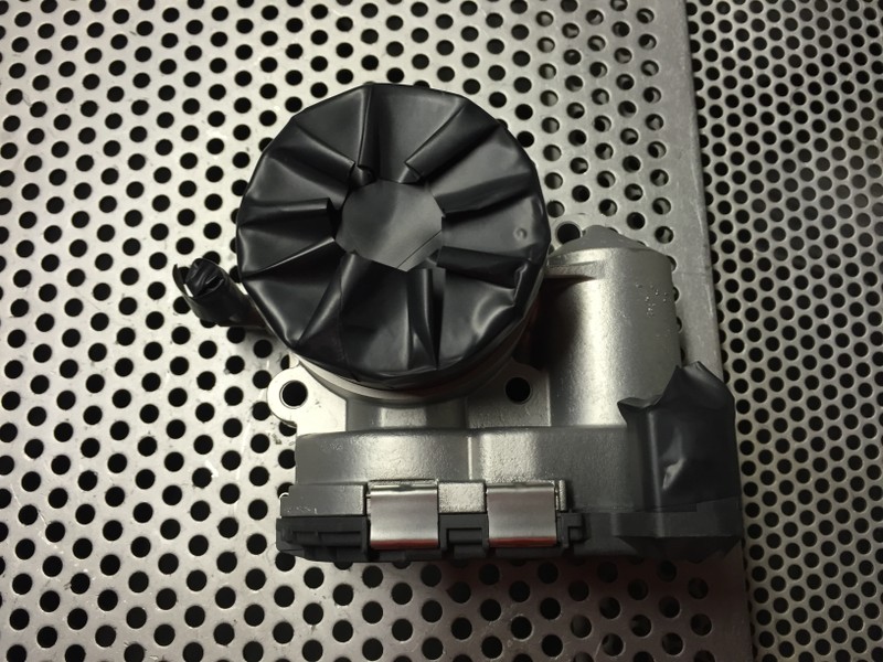

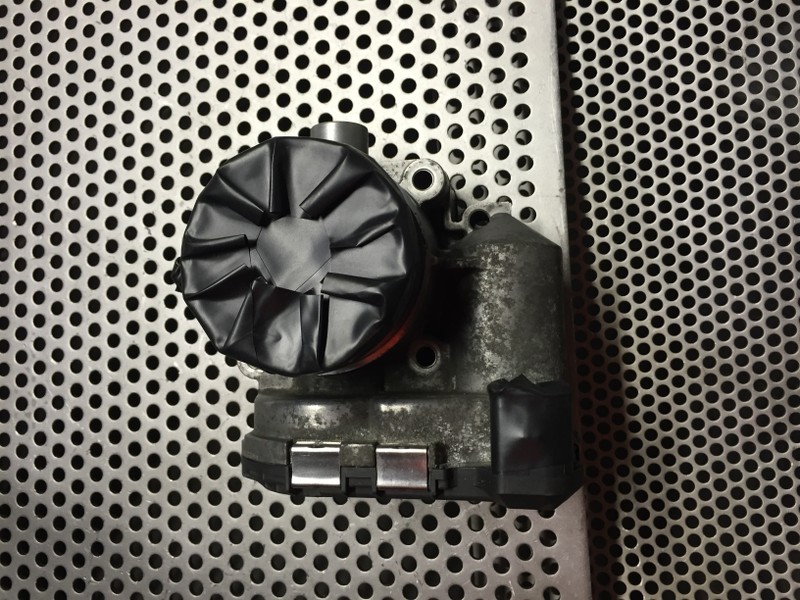

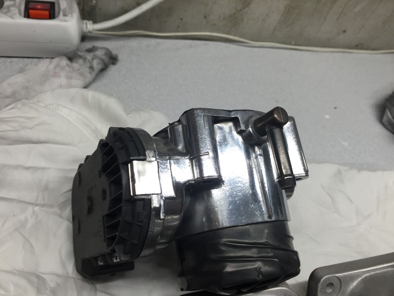

le papillon a lui aussi eu le droit a un coup de jeune
l'état au démontage
une fois sablé
et poli (j'ai pas poncer la pièce pour la rendre lisse)
voilà les travaux en cours, rien n'est terminer, et ça prend un temps de fou pour polir tout ça

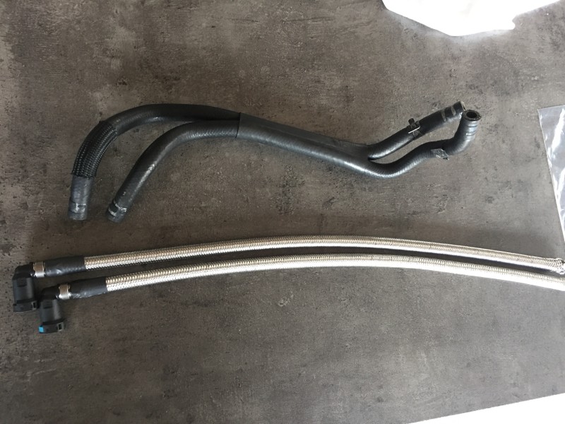

sinon j'ai aussi voulut remplacer les durites d'essence dans le compartiment moteur, du coup je suis parti sur de la durite tressé (utiliser en rallye)
j'ai juste récupérer les deux raccords des durites d'origine.

+1 pour les durite essence les miennes sont toute craquelé chez Audi 220€ pour les durites :(
Tu les a payer chère les tienne tresser ?
j'ai payer 15€ pour un mètre de durite tresser diamètre 8mm intérieur et 2 colliers a oreille sur mecatechnic
j'ai aussi pris deux colliers (coté rampe) avec embout anodisé chez tecracing
http://www.tec-racing.fr/fr/colliers-alu-anodises/349-colliers-alu-anodises-pour-tuyau-1315mm-exterieur.html
donc le tout 30 euros :secret:
A oui sa vaut le coup ;) pour le prix je pense que je vai y passer ;)

Ca m'intéresse la calle tu l'a fait en quoi ?
Pour la cale je sais pas exactement qu'elle est la matière
Si jamais Olivier passe part la , il pourra nous en dire plus
La tresse n'est pas facil à couper (moi j'utilise une petite pince coupante)
Après le reste c'est de la durite normal, donc cutter ça marche bien ...
Oui tu en trouve Denis, mais comme je ne veux pas dire de bêtise sur la matière je préfère que Olivier réponde
Salut geo, c'est parfait cette durite tressé. je souhaite faire la meme chose que toi. peut tu me dire quelle taille faut-il en tout? sa part bien jusqu'au réservoir ? les colliers se serrent a la tenaille ?
beau taf sur le collecteur aussi, il se laisse pas faire comme sa lui.
BAM la durite moi j'ai pris uniquement pour le compartiment moteur (entre la rampe d'injection et la partie qui arrive dans le compartiment moteur)
Le diamètre intérieur de la durite est de 8MM
Pour la pipe d'admission je suis dessus depuis presque 2 mois et minimum 1 H par jours , donc oui c'est un sacrée taf
d'accord merci pour l'info. aurais-tu la ref des raccords clipsables des durites d'essence? j'en est 1 de cassé.
Tu fais bien de me le dire....je ferais donc attention à cette tresse.
Moi aussi c'est juste pour le compartiment moteur, il y en a pas beaucoup, avec 1 mètre ça devrait aller (enfin faut que je mesure)
Pour les durites d'essence, côté firewall il existe des adaptateurs raccords express / raccords vissés, pour mettre les raccords qui vont bien (ce que j'ai). Côté rampe à essence, pour avoir du raccord vissé, il faut passer sur une rampe d'injection qui va bien. 034 Motorsport en fabrique.
Justement les raccord clipsable j'ai pas trouver
J'aurais voulu un modèle en inox ....
J'en ai des noir acheté sur eBay chez Torque je crois.
Donc les raccords que tu nous montre Matt se montent en lieu et place des originaux ?
Oui avec du vissé derrière en 6AN. Par contre attention, il y a des raccords vissés pour tressé inox caoutchouc et d'autres pour tressé inox Téflon. Le Téflon est incompressible contrairement au caoutchouc.
D'accord c'est bon à savoir. Par contre sa fait chère les raccords
Un peu oui... 120 pour les 2 durites au total. Maintenant Audi demandait 200 pour des origines neuves...

C'est un travail de fou pour polir la pipe d'admission !
Je me demande si tu auras fini un jour .. Lol en tout cas, c'est toujours du beau boulot de réaliser
