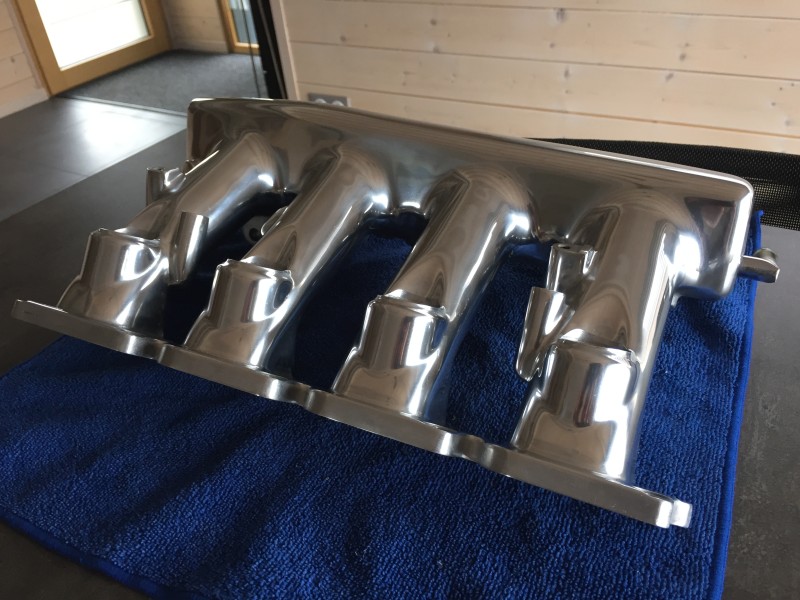

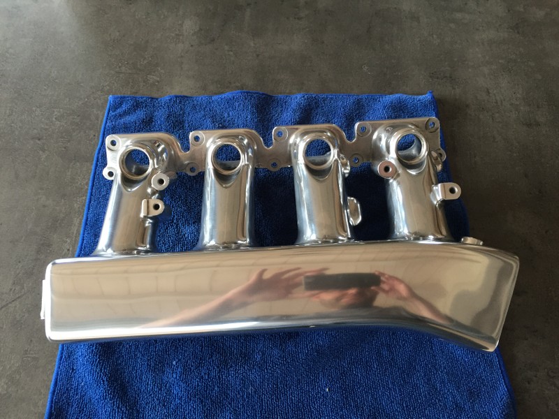

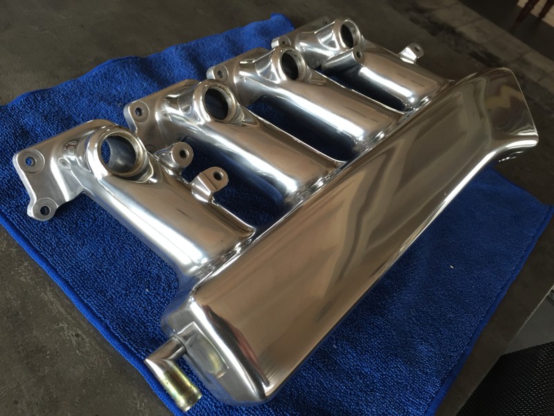

encore les finitions et elle sera finit ......
Pppwwooooaaaaa!!!! Sa claque !!!
Beau geo ;)
Beau boulot
salut,
magnifique geo, tu as du en passé des heures, c'est le nouveau miroir pour madame? :icon_lol:
Rolala, ta eu le courage d'aller jusqu'au bout. C'est magnifique
merci les gars
oui c'est trèèèèèèèèèèès trèèèèèèèèèèès long, mais la je suis pas encore satisfait a 100% donc demain je vais encore la fignolé
Ouuuaaah, port des lunettes de soleil obligatoire! B)
Ma-gni-fi-que! Beau travail Geoffroy! :marcelpoire:
Magnifique comme d'hab !!! :)

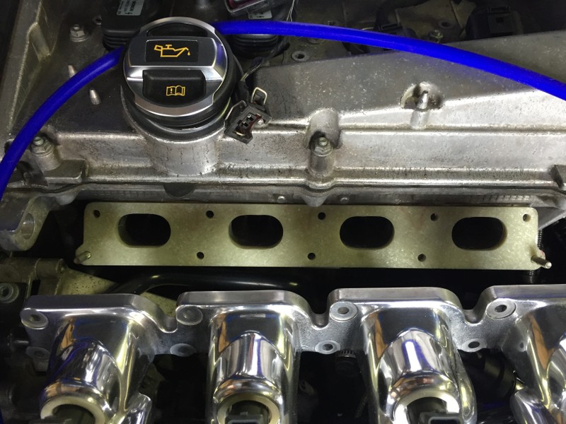

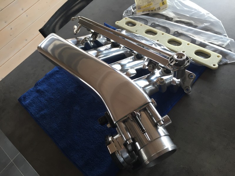

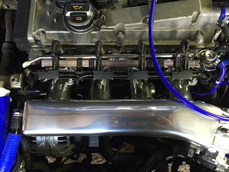

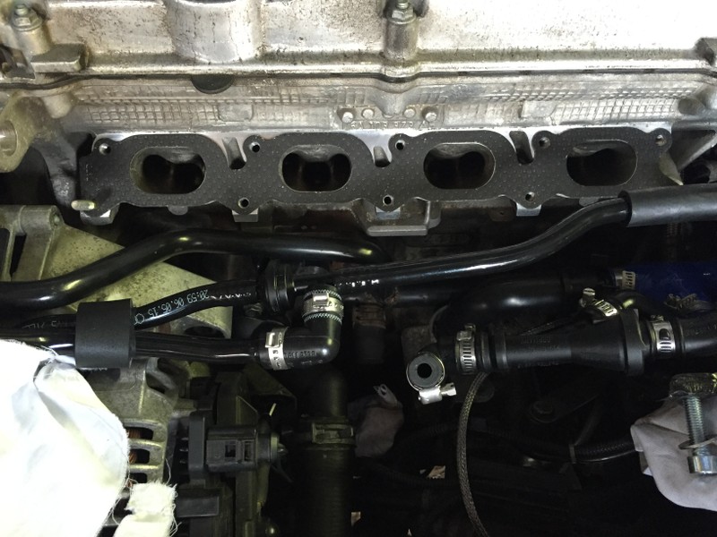

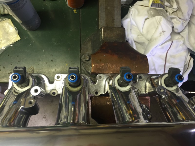

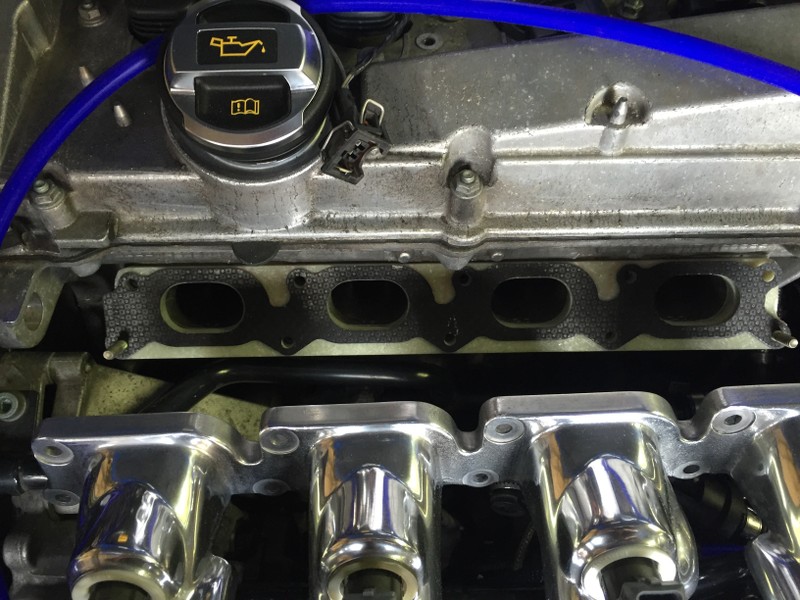

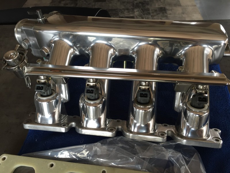

alors petit boulot de dimanche de pâques

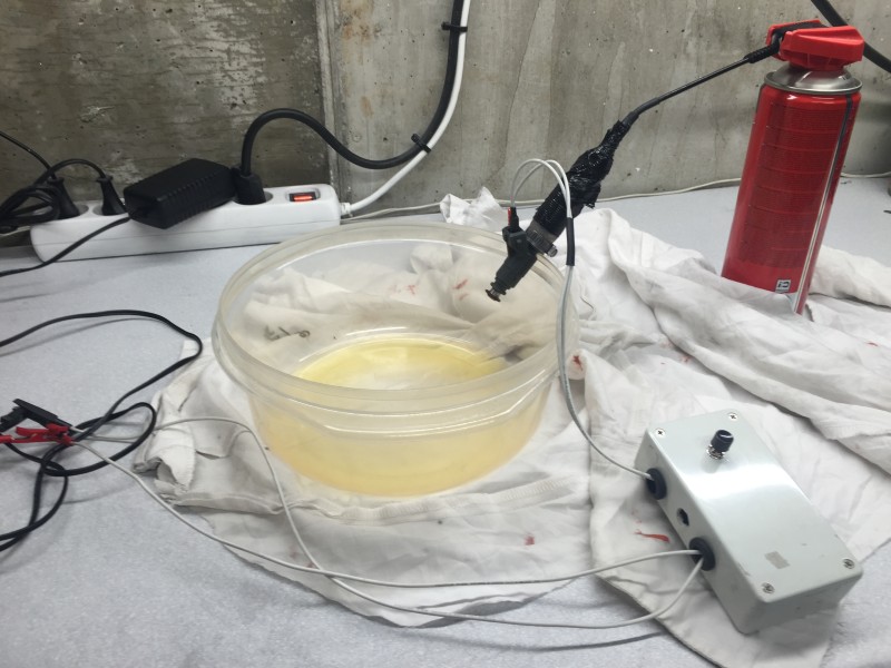

j'ai nettoyé les injecteurs aux ultrason, puis via une alim 12V et un bouton poussoir, j'ai fait fonctionné un injecteur a près l'autre en y injectant un dégrippant/nettoyant (style WD 40)
ensuite soufflage des injecteurs et remontage avec inserts neuf et joints neufs
et remontage de la rampe, du papillon, et capteur de température d'admission
ensuite remontage sur le moteur avec l'entretoise pour limité la chaleur dans le pipe.
maintenant le renfort de la pipe d'admission (entre le bas moteur et le collecteur d'admission) est trop court.
a cause de la cale pour limité la chaleur. donc soit faut en refaire une, soit faut modifier celle d'origine
mais j'ai arrêter car c'était l'heure de l'apéro :kimouss: :kimouss:
