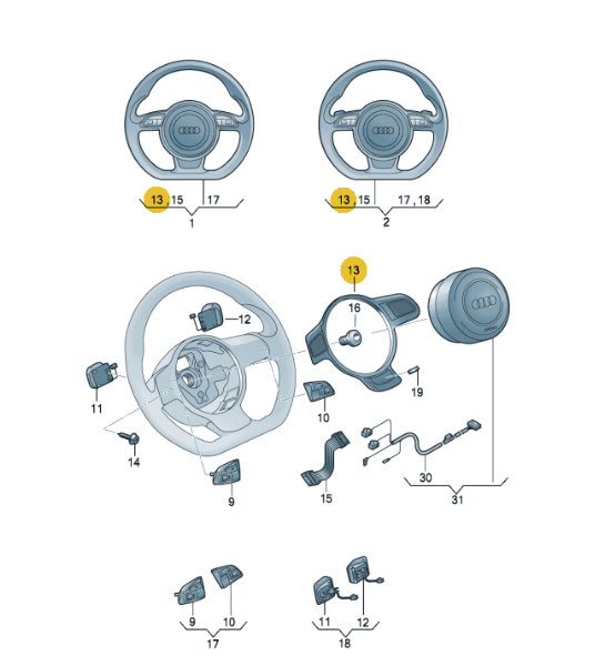

alors avec un peu de retard.
bague de volant avec emplacement sigle en noir ultra brillant: 8U0 419 689 C V58 tarif 74.76€ (pièce N°13)
plaquette S3: 8V0 419 685 tarif: 32.06€ (pièce N°19)

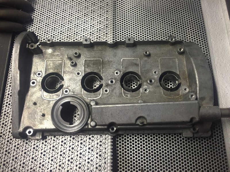

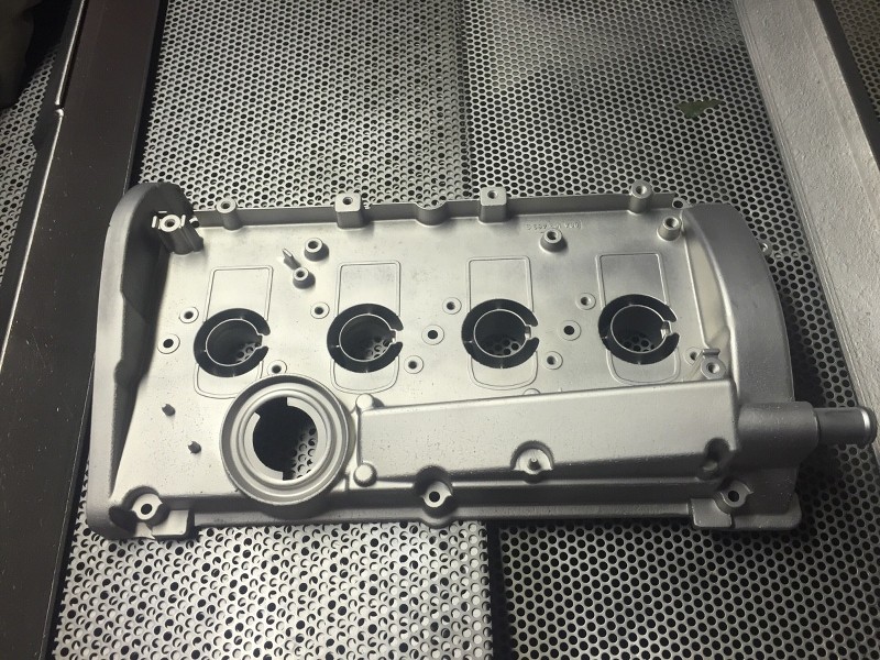

autrement le couvre culasse est en cours.
avant sablage
après sablage
