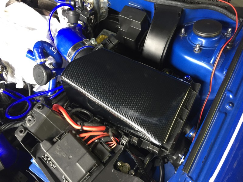

superbe; clean comme d'hab
pas mal de taff pour l'avoir niquel je pense.
L'idéal , bain de chrome ;)
Alors je vais répondre sincèrement ...
J'ai poli complètement la pipe d'admission (1 mois et demie en tout et ce tout les jours dessus), agrandi l'intérieur des conduits, nettoyer et tester les injecteurs, remplacer tout les joints par des neufs, mise en place d'un cale pour réduire la chaleur du collecteur d'admission (fait maison)
Ensuite j'ai refait les caches moteur. changer toutes les durites sous le collecteur par des neuves, supprimé la N249, nettoyer entièrement le compartiment moteur et l'insonorisation, ouvert vérifier et nettoyer l'alternateur, changer toutes là visseries par des neuves avec de l'anodisee, polie et nettoyer le boîtier papillon, et enfin entièrement lisser le couvre culasse ...
Donc pour le polir il me faudrait bien presque 1 mois pour le faire, en sachant que la S n'as pas tourner depuis début février.
Donc je choisit la simplicité et l'entretient facile pour le couvre culasse.
En plus s'ajoute l'extérieur de ma maison que je commence à faire .
De plus j'attend le retour des jantes refaires à neuf, acheter 4 nouveau pneus, changer mon pare brise, faire une géométrie complète.
Bref beaucoup de choses à faire tout en jonglant avec mon taf, la famille et les travaux de la maison ...
A savoir que si tout se passe bien, l'hiver qui arrive je tombe le moteur pour replacer le collecteur d'admission, turbo, embrayage et volant moteur. Et tout ça juste en préventif ....
Donc je compte en profiter un peu cette été ;-)
Voilou exactement comment sont les choses actuellement .

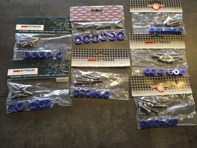

J'ai commandé sur Aliexpress également mais juste les EP-DP01S.
Tu n'aurais pas le lien pour les gros où il y a écrit D1 ? :
Super, merci :)
ça change déjà de gueule avec celles que j'ai...vivement que je change aussi les autres :)

Dans le même style tu n'aurais pas le lien pour les deux vis du boitier de filtre à air par hasard ?
L'ancien proprio a dû perdre les vis, il a mis deux vis différentes chromées...bref on le voit tout de suite...ça fait pas beau.

Serait il possible d'avoir la référence ou lien de toutes les vis que tu as acheter afin que je puisse remplacer les miennes en noir ou gris stp ?
Merci d'avance
Juste un peu plus haut tu a le site Honey... Lol
Geoffroy pour les deux vis du boitier de filtre à air, tu n'aurais pas le lien sous le coude par hasard...c'est les dernières vis qui me manquent.
Pour Honey02 j'ai déjà 2 liens...si ça peut te servir :
http://fr.aliexpress.com/item/D1-Spec-6PCS-SET-M8-Hex-Fasteners-Fender-Washer-Bumper-Engine-Concave-Screws-JDM-Black-Default/32300821141.html
et
http://fr.aliexpress.com/item/EPMAN-8PCS-SET-JDM-Style-Fender-Washers-Bumper-Washer-Lisence-Plate-Bolts-Kits-for-CIVIC-ACCORD/32215075566.html

Pour les vis j'avais pas pensé à Aliexpress, merci
