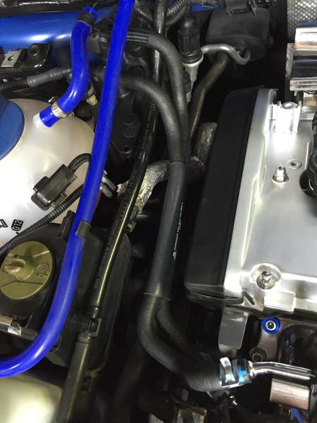

autrement un peu de news.
donc j'ai monté les durites d'essence neuve OEM

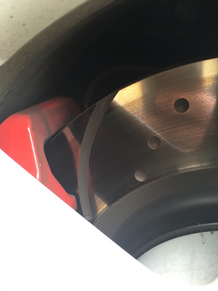

sinon j'ai eu un souci avec mon freinage :icon_eek: :icon_eek: :icon_eek:
hier en mode arsouille :drive: , après même pas 10minutes d'arsouille plus de frein (enfin pratiquement plus rien), je me suis dit c'est pas possible tout est neuf et en upgrade étriers 4 pistons etc......
je m'arrête, je sent direct un belle odeur de chaud, je regarde mes disques, et ils étaient tout les deux devenue violet :mur: :mur:
moi qui est fait cette upgrade car le freinage d'origine n'était pas endurant! bin la du coup je suis vert :blink: :angry2: :angry2: .
ensuite je suis reparti roulé tranquille et la petit a petit le mordant commençait a revenir ,
bref je comprend vraiment pas pourquoi ça a fait cela, une petite photo pour illustrer
Tu n'a pas remis les collier anodiser sur ta durite d'essence ?
Sa fait un paquet de pieces changer la :p
Tu freine vraiment fort ?
Geo ton S le fait rêver :-))
Pour les frein sa ma fais la même chose hier ils ont devenu tout bleu et plus de frein :( et petit à petit le freinage est revenu à mon avis il n aime pas la chaleur !!
on va dire que je freinait avant chaque virage, et style je roulait en 3 et 4eme entre 5000 et 6500TRS/MIN , mais sérieusement si les disques n'aiment pas la chaleur, alors j'imagine même pas si je fait un col .
par contre j'ai pu remarquer le désiquilibre de freinage sur un bon freinage appuyé, l'arrière a un peu décrocher, alors que avant j'y arrivait pas.
bon je suis aussi en jantes d'origine ça doit aider aussi .
Je pense plutot à un mauvais reglage de ton assiette pour le déséquilibre av/ar.
Pour la perte de freinage je sais pas. Mais attention à pas glacée les plaquettes.
Sa refreine normal maintenant?
Glacée les disques plutôt non ?
J'ai fait 5 km ensuite puis ça freinait à peu prêt normalement
Je vais démonter les jantes pour voir ça de plus prêt ....
