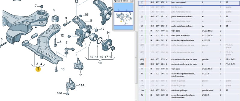

Salut geo tu n'as pas eu un pb et du changer une fusée de train suite à une crique? Il me d'ambre avoir vu sur ton topic mais il y en a trop pour que je retrouve. Si oui te rappel tu du prix et ce du pb?
Merci
Je viens de trouver j'ai exactement le même pb que toi!!! Côté conducteur....
Donc ressouder alors? je vais tester en cas.
Moi la fuseé avd je les changer je les payer 300€ ;(
Oui Tony fusée fissurer au niveau le la fixation de rotule de direction ....
Soudure n'as pas tenue car c'est de la fonte,
Donc soudure puis mise en place d'une grosse rondelle par dessus qui est fixer a la fusée par 3 vis .
Et la c'est bon, j'ai pu serrer au couple qu'il faut la rotule de direction .
Pour plus tard je suis preneur. Et sinon tu as vu quand que la soudure n'avait pas tenu à la pose direct? Ou plutard en ayant roulé un peu?
Merci
A la pose direct en serrant ça a direct re fissurer ...

tiens tony
8N0 407 152 D coté passager
8N0 407 151 D coté conducteur
276€ TTC chez audi la fusée

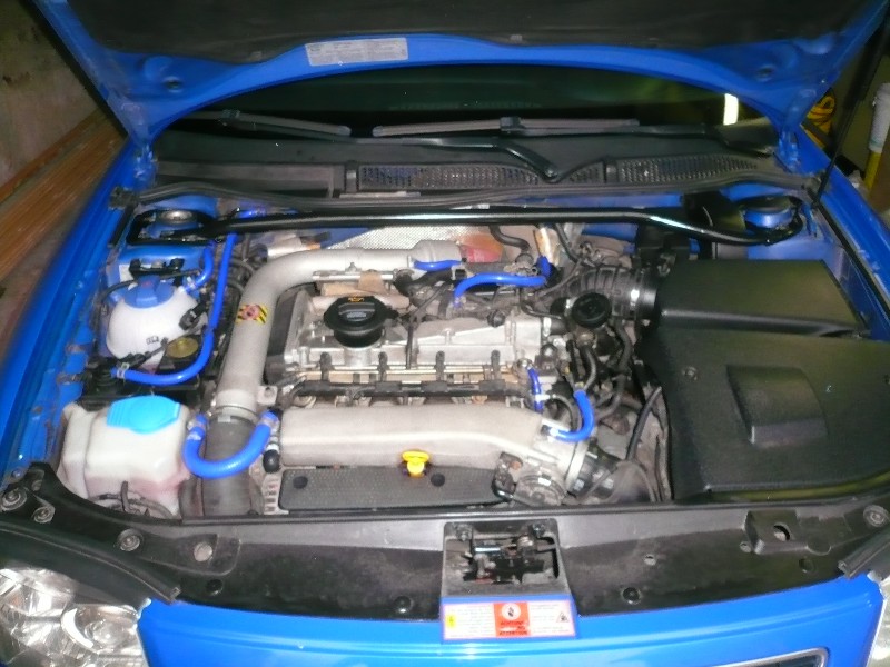

par contre en cherchant la photo j'ai trouver des photos du debut ou j'ai eu la S, alors juste un AVANT/APRES du moteur
AVANT
APRES
C'est un travail de qualité. Vraiment beau tout çà :bien:

Alors Tony moi la fusée la fissure a été agrandi et souder comme il faut pour de la fonte, j'ai remonter serrer au couple et 30 seconde après j'entends un clong, je regarde et ça a de nouveau fissurer .
Donc on a fixer une rondelle bien costaud au dessus de la fixation de la rotule de direction (sur le fusée et fixer avec 3 vis dans la fusée, on a fait un filetage)
Et ensuite re souder le tout .
Et la c'est ok .
