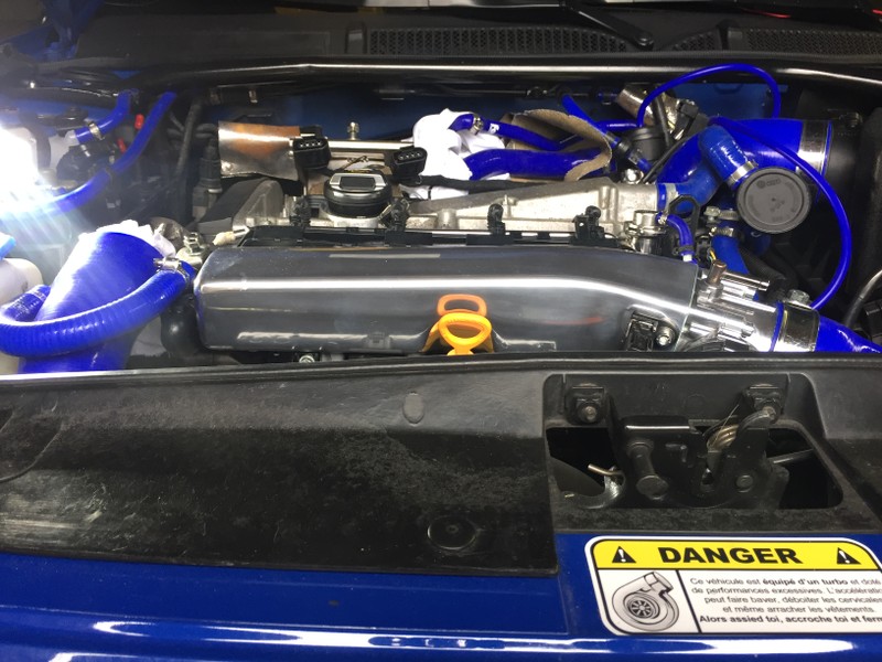

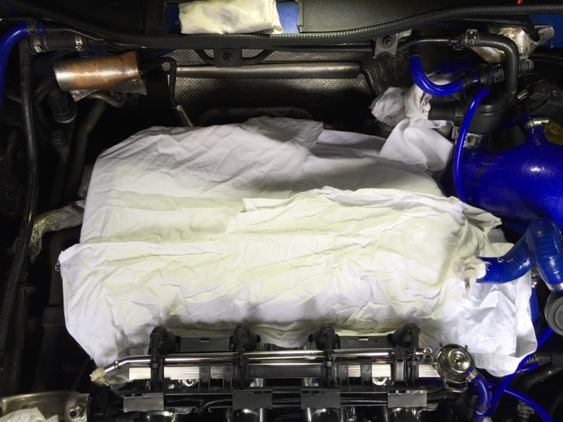

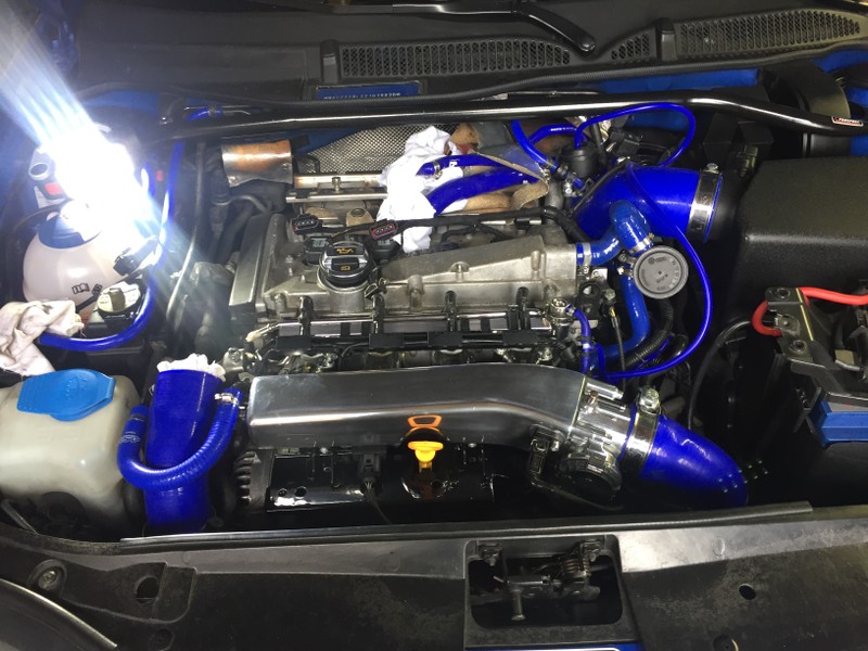

alors aujourd'hui j'ai modifier le support du collecteur d'admission, pour être fixer malgrés la cale de 8mm
trois photos de l'ensemble (sale a cause du montage)
maintenant je vais attaquer le cache culbuteur.
Vraiment magnifique ton Moulin geo. Le cache culbu sera la cerise sur le gateau
merci BAM,
le cache culbu c'est obligatoire maintenant
dommage que les photos ne soient pas top? en vrai ça rend mieux .
Super boulot :bowdown:
Moi aussi j'ai pris des durites bleues, au final çà rend bien, pour les photos pas top, c'est pas toujours facile en intérieur. ;)
Bon courage pour la suite :icon40:
Bravo geo ^^ le compartiment moteur est tous simplement magnifique ;)

Propre le moteur :)

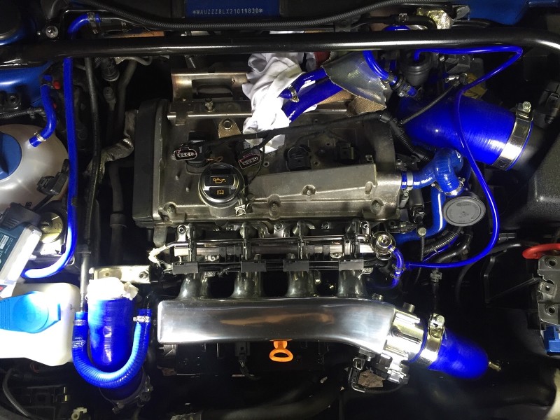

alors je continue dans ma lancé,

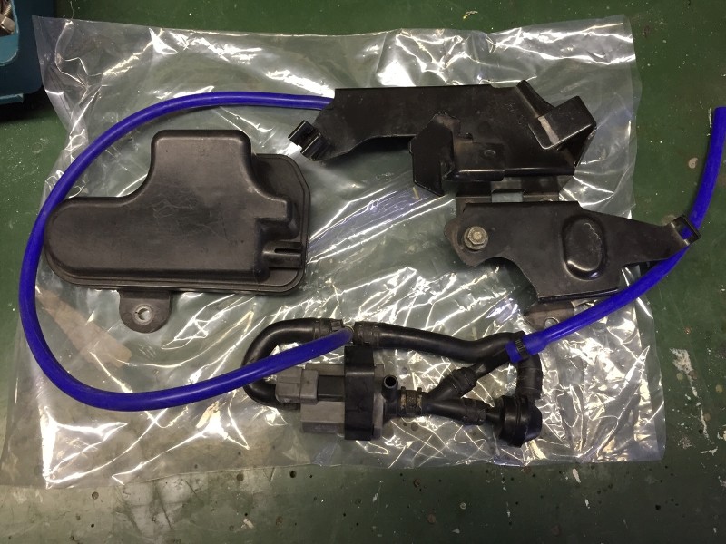

d'abord suppression de la N249.
donc on remplace tout ça
par ça

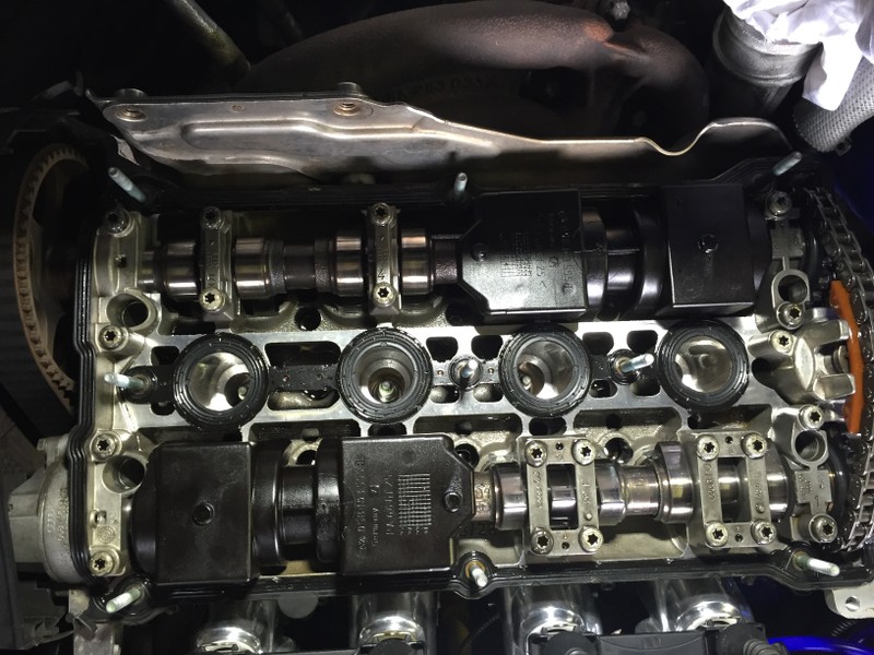

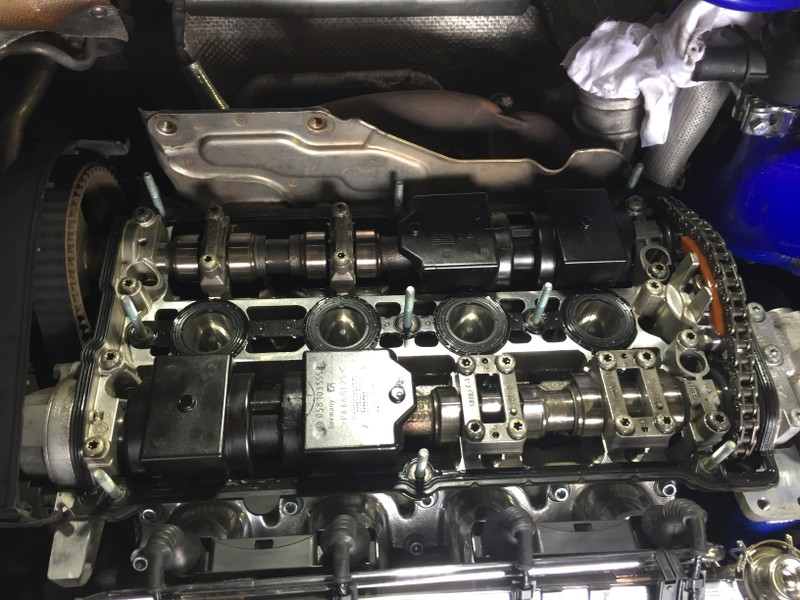

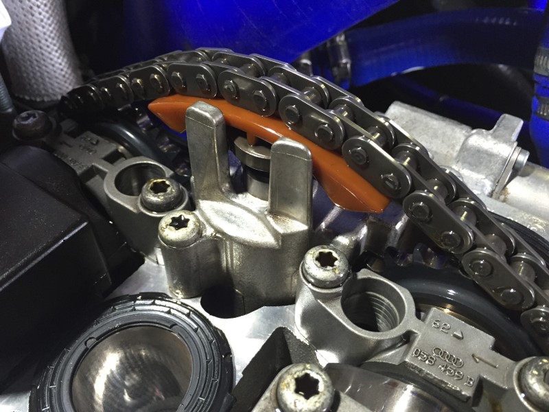

ensuite dépose du couvre culasse
la culasse avec ces arbres a cames a nu :petard: :petard:

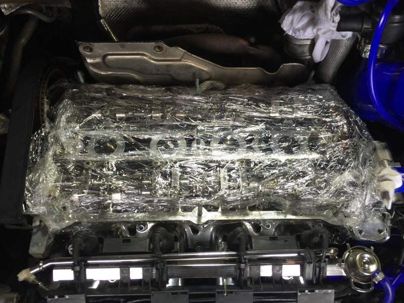

ensuite j'ai protège la culasse de toutes poussières

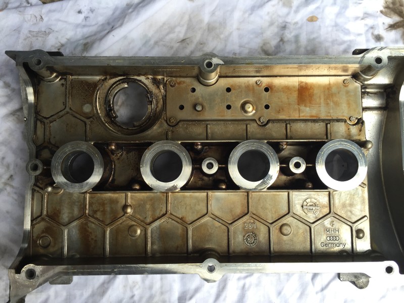

voila le couvre culasse, prêt a être sablé demain .

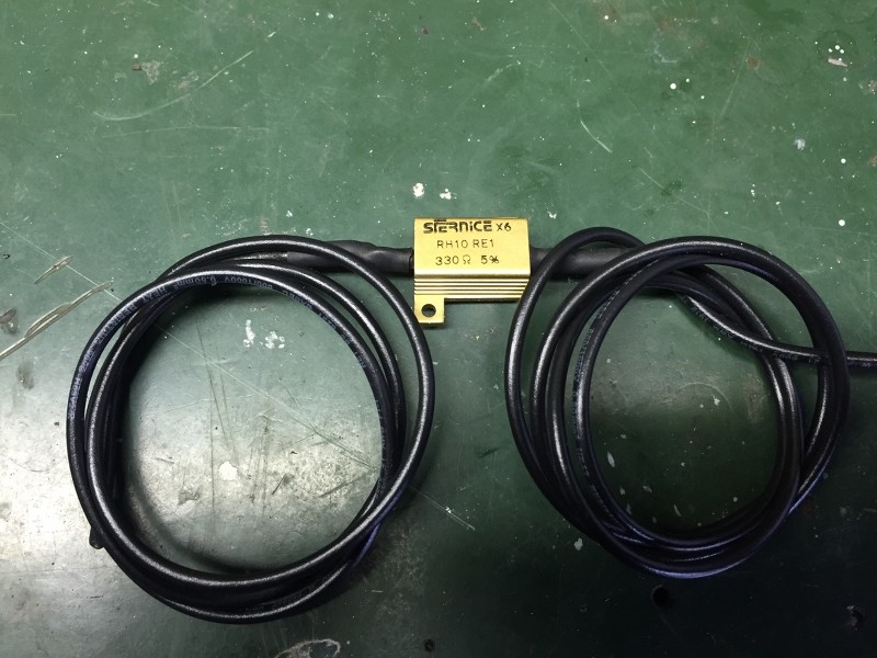

Tu peux nous en dire plus sur cette résistance ? c'est du home made ou ça s'achète direct comme ça et hop plug and play ?
La résistance c'est une 10W 330ohms
Ou j'ai souder des fils dessus avec de la haine thermo.
J'ai déjà trouver sont emplacement, sous le support de l'air restictor, avec un connecteur histoire de faire OEM ....
