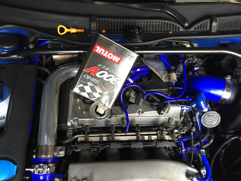

je trouve pas le moteur encore aussi propre que je le voudrais
j'en ai profité pour demonter la BAA, pour nettoyage du KN, et comme j'y était, je me suis dis aller je vais demonté la durite en plastique avec le capteur de pression de suralimentation pour le nettoyé.
donc en même dans j'ai démonter deux support qui était pas beau, donc sablage et peinture ....
