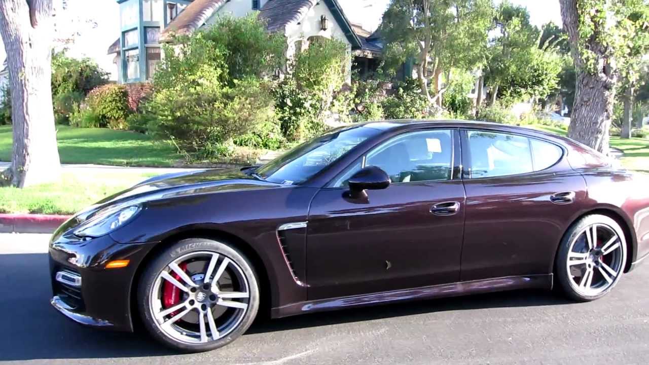

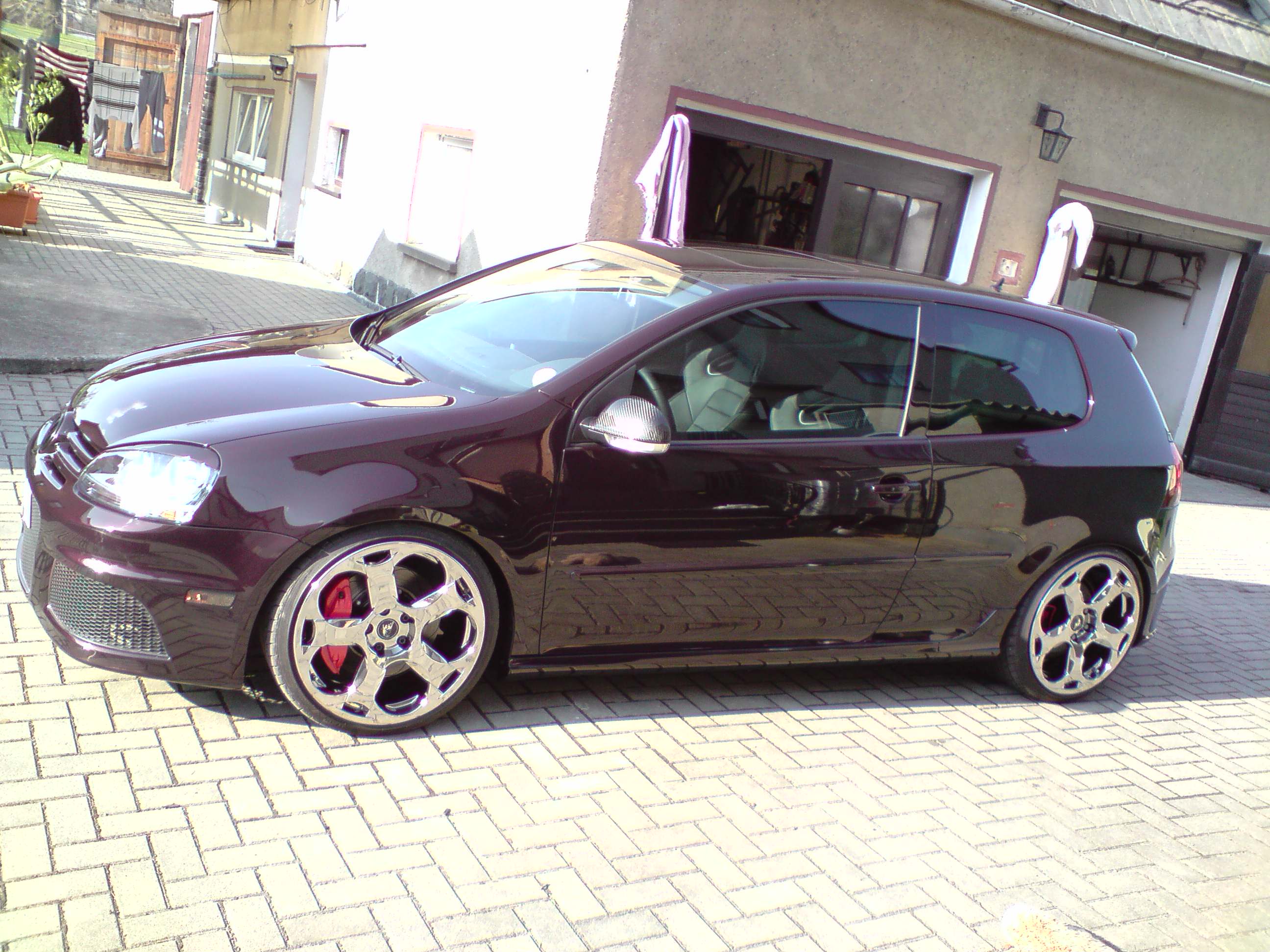

perso le marron noir me fait envie,c'est sobre et sa change de couleur suivant t'es placé le top a mes yeux
  • Réponses 286
Regarde le nuancier Porsche, il y a un très beau marron notamment sur les 911 Carrera RS
Merci, t'as plus de fotos eivan?
C'est quoi comme couleur:
Amethyst Metallic
Dark Burgundy Pearl
La Audi A7 en shiraz rouge qu j'ai posté appartient a un gars de Audi world. Il avait des teintes bourgundy avant et dit que le Shiraz a bcp plus de profondeur, pèche.
Yep elle vient de fb j'ai pas d'info sur la couleur mais ça donne bien avec les jantes noir
Je suis pas fan des dernières que tu montre ça fait tuning à mon gout
Modifié par eivan

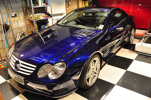

La peinture choisi en fin de compte
175560d1265362455-pics-designo-mystic-bl
Bleu pour la carosserie
Et noir ruby BMW pour les accents

Couleur : Bmw ruby noir
Le reste, couleur Mercedes bleue mystique
:malelovies: :malelovies:
Elle va recevoir encore un bon pocage, puis encore quelque couches de clair dessus. Puis c'est fini, ben encore l'assemblage, avec beacoup de pieces neuves. Si quelqu'un a un tissue de plafond noir avec fenetre, j'en serai prenneur :D
