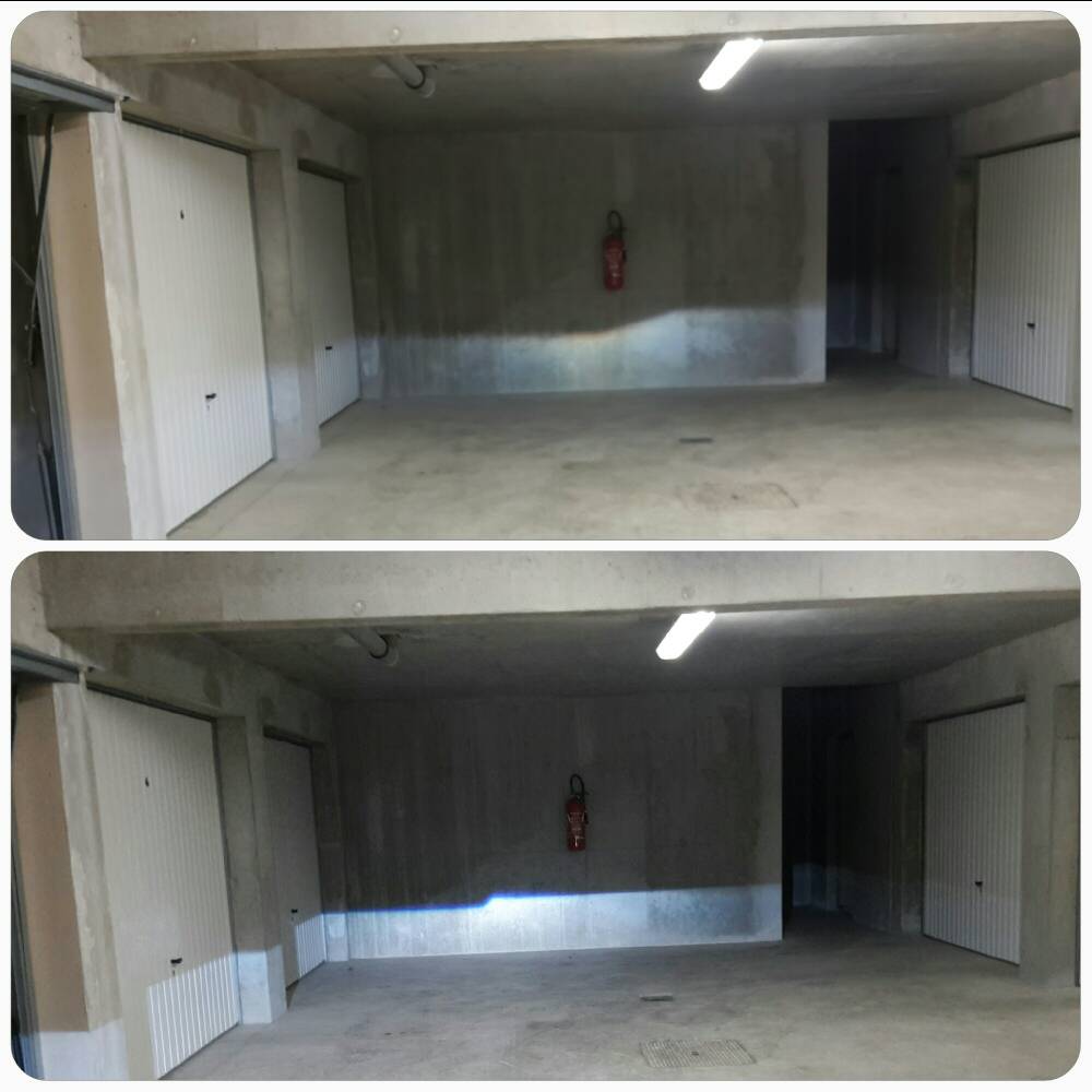

Après avoir joué une heure de la dremel :
Photo du haut : phare droit non réparé.
Photo du bas : phare gauche réparé.
C'est loin d'être du P&P... c'est chiant.
J'ai passé plus de temps à nettoyer le phare des copeaux de plastique que de l'adaptation en elle même.
Comme prévu le plein phare ne fonctionne pas car manque un câble.
Mais je suis très satisfait du résultat.
Dimanche je fais le phare droit.
Carrément mieux. Le résultat semble à la hauteur. Reste à voir comment vont se comporter les pleins phares.

Rien à voir c est le jour et la nuit 👍

Et voilà deuxième phare monté avec nouveau réflecteur et nouvelle lentille 3" :
Super content!! :kimouss: :kimouss:
Je vais faire un petit tuto pour la modif à faire.
