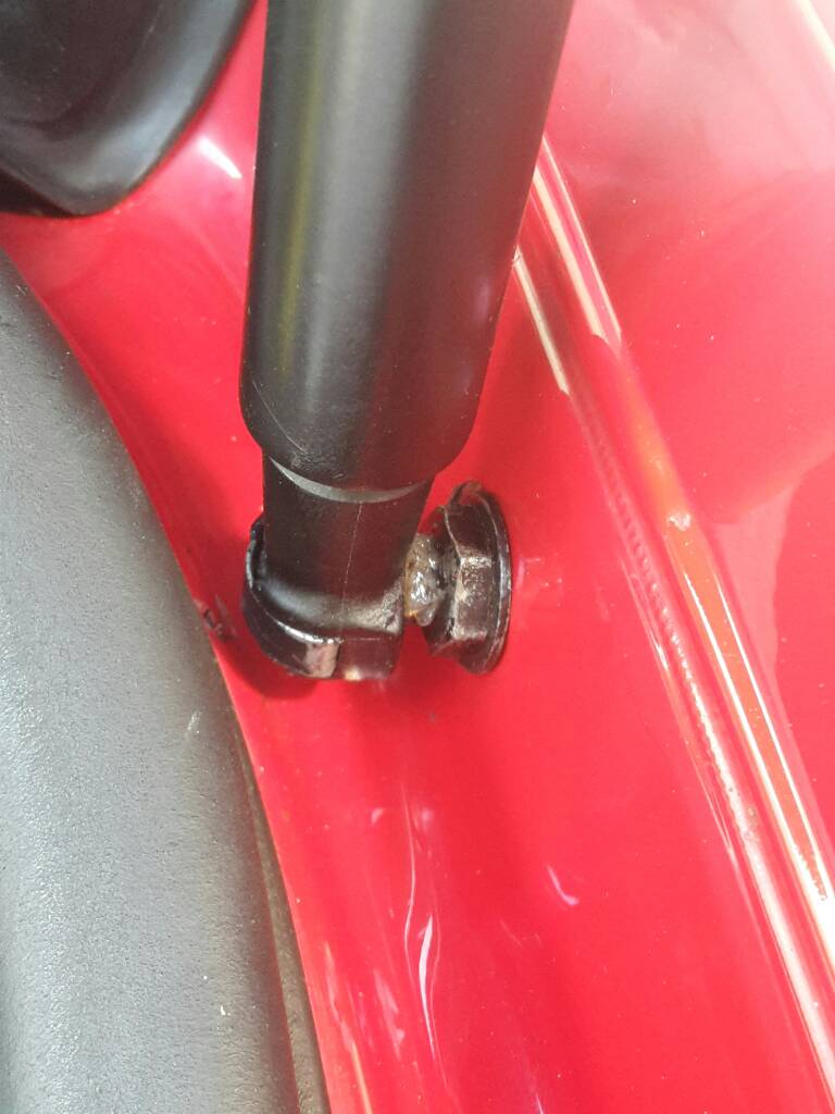

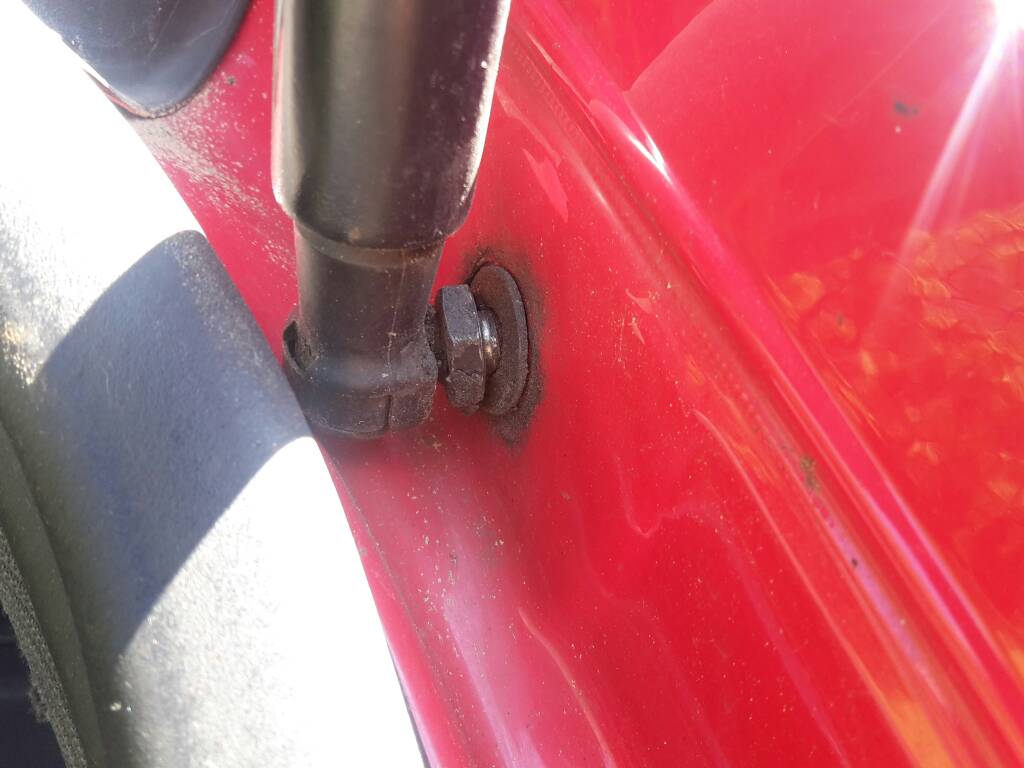

Lors du nettoyage, j'ai encore dû resserrer la rotule basse du vérin de coffre :
Lors de l'achat il y a 3 ans, je l'avais déjà fait. Ce coup-ci j'ai mis un coup de frein filet!
Faites gaffe car on peut vite ce prendre le hayon sur la tronche (ou les doigts) si la rotule se dévisse complétement. Checkez chez vous.

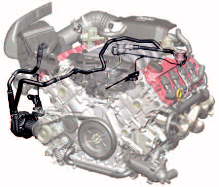

Question :
Il y a deux sorties sur la boîte à air. Savez où va la deuxième sortie qui file vers le bas?
Trouvé! Pompe à air secondaire...
Photo du bloc du RS4 b8 (FSI), mais fonctionnement identique au V8 MPI.
Pour faire simple : Une arrivée secondaire d'air dans les collecteurs pour permettre aux catalyseurs d'arriver plus vite a température de fonctionnement (post-combustion car mélange riche au démarrage à froid).
En effet, elles ont toutes ce circuit d'air secondaire depuis l'Euro 3 ou 4...

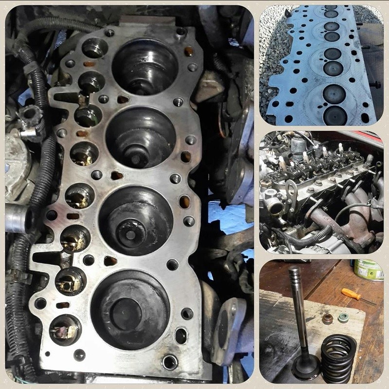

Petit HS :
Changement du joint de culasse sur ma grosse anglaise avec joints injecteurs et queues de soupapes.
Eh bin tu es content d'avoir que 8 soupapes et non 40 comme sur nos V8, car c’est loin!
