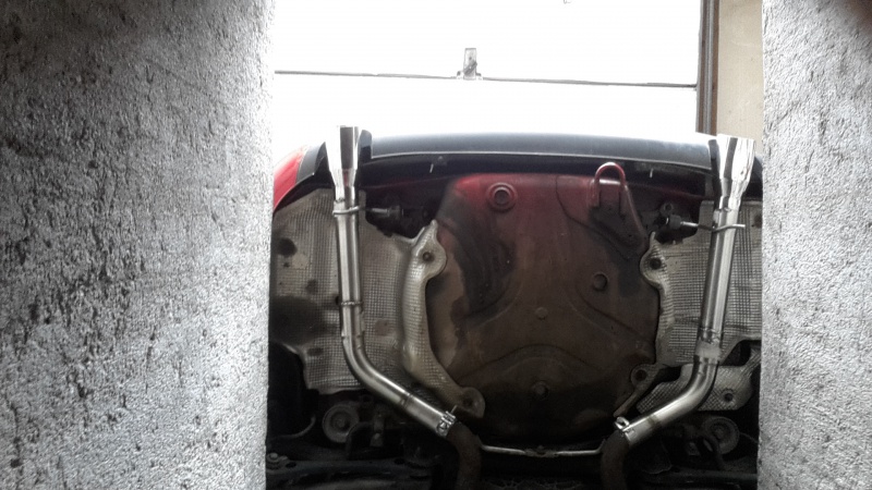

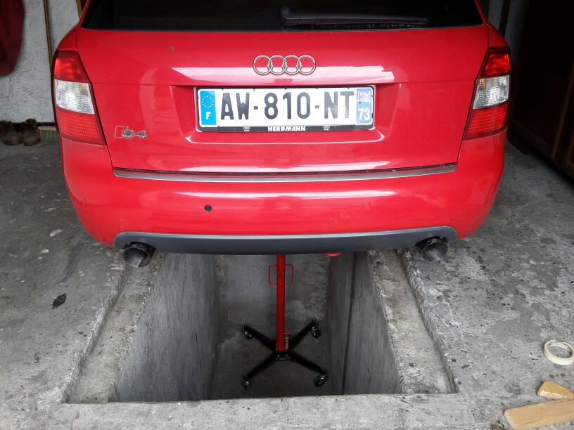

Voilà messieurs
J'étais seulement à 4 000tr/min avec la modif...
Perdu beaucoup en qualité lors de la conversion de la vidéo.
Le son est là.
Je ferai un tuto avec les photos et avec d'autres vidéos.
Au top...
Ce doit être terrible en roulant vitre ouverte!
Nickel en plus travail propre

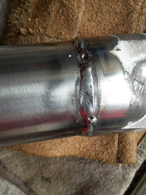

Bon je ne suis pas soudeur mais pas mécontent :
Au MIG je n'y arrive pas, donc à l'arc électrode inox.
Le son... c'est costaud. Je n'ai fait que de la route de montagne donc violent.
A voir dans les prochains jours avec de la nationale et autoroute.

Alors à 90km/h stabilisé, fenêtres et TOE fermés, identique niveau bruit.
A 130km/h stabilisé, fenêtres et TOE fermés, on entend un très léger bruit. Aucun bourdonnement. Vraiment acceptable.
Par contre en charge et peut importe la vitesse, c'est autre chose, ça chante vraiment fort. Dans les tunnel c’est bandant!

J'ai fait faire les soudures bord à bord par une boite (un ancien soudeur de chez Devil). Les autres soudures c'est moi.
Donc après découpe de ligne d'origine, mesures, découpes tubes et coudes, soudures. On va dire 1h30/2h par coté.
Ces tubes d'échappement (Ø57 et ép 1.5mm) sont très compliqués à couder, donc j'ai acheté des coudes à 60°. Donc le prix important.
Pour la soudure j'ai un pote qui fait que sa, donc pas de problème, parce que moi.......
Se qui m'intéressai de savoir c'est si tu avait refait des plies, du coup non, donc très bien.
Je sens que je vais mis mettre
Aucun coude de refait.
Si j'avais eu moyen, je les aurai refait car ce n'est pas exactement 60° sur le S4.
Donc les tubes ne sont pas exactement parallèles à l'auto. Ça se voit que de dessous!!
