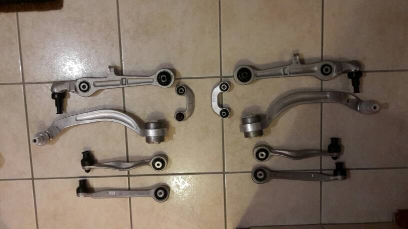

2 bras sur 8 de montés...
C'est beau quand est neuf! 2876930f988cb571011634404fd33b7f.jpg7bcd9c9b071521102b860e225919870a.jpg
Les caoutchoucs un peu craquelés sur les bras.
Les rotules j'ai rien senti comme jeu...
Par contre les biellettes de barre stab sont HS complet.
Compte rendu du weekend mecanique...
Samedi de 14h à 19h changement des bras inférieurs droits. Comme prévu j'en ai chier à sortir les rotules, surtout celle de l'avant.
Avec une fosse ce n'est pas évident. C'est surtout physique.
Changement des biellettes de barre stab, elles étaient rincées d'où les bruits lors des manoeuvres. Bon point!
J'ai rapidement testé les bras supérieurs droits, impossible de sortir la fameuse vis traversante, je n'ai pas persévéré plus. Le garage s'en occupera. C'était prévu mais j'ai voulu tester.
Puis j'ai attaqué le côté gauche :
J'ai monté les deux bras supérieurs sans soucis car il y a un an ou deux j'avais changé les deux silend blocs (merci le graissage!!! 👍).
Par contre les bras inférieurs : le "drame". Impossible de sortir les rotules inférieurs... jusqu'à 23h... c'est madame qui est venue me dire que ça suffisait...
J'ai repris ce matin avec mon père, on a sortir la rotule avant... au vérin de fosse...
Enfin je dis "rotule" c'est plutot la bague acier sertie dans la fusée alu qui est sortie... 😠
Obligé de couper/meuler l'axe de la rotule pour sortir le bras... merci la Dremel qui en a pris plein la gueule.
J'ai remonté le bras avant neuf et basta pour ce train avant.
J'aime la mécanique, mais là c'est trop... j'ai monté 5 bras sur 8... 😞
Je regrette de ne pas avoir acheté un arrache rotule type "fourche". J'avais un arache rotule en deux parties où il faut serrer pour extraire la rotule. Pas sûr qu'il soit bien adapté à ce train avant.
Mais ça va qu'on les aime ces bagnoles.
Sinon vidange moteur et boite/pont avant. L'huile de boite/pont était nickel.
Ainsi que le filtre à essence, il en avait besoin.
Et petit tour de clef et on lui pardonne notre weekend de mer*e.
Ça a permis de bien finir le weekend malgré une douche au SP98...
